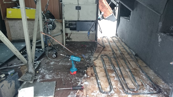

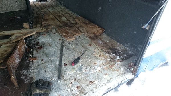

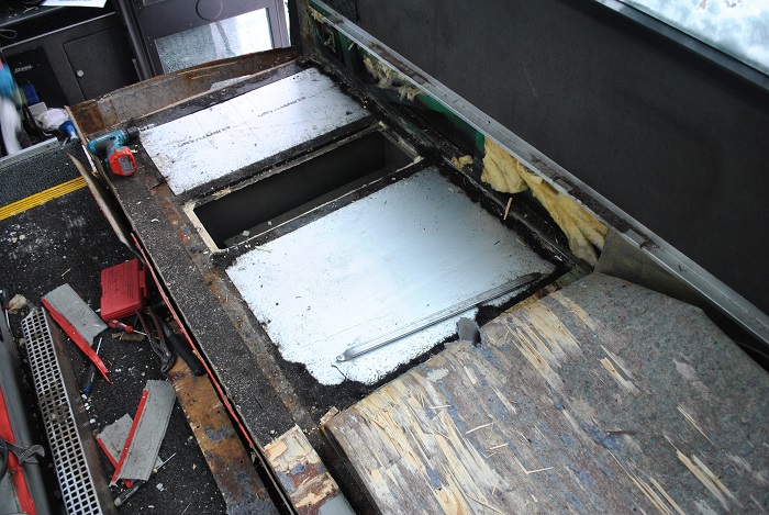

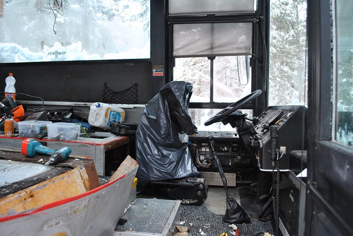

Kävin tuossa vähä kuvia napsimassa ku en tänään muuten ehtiny projektia edistämään, ol muuta savottaa.. Eilen revittiin lattiamattoa irti(on muuten hitusen tiukassa) ja otettiin vaneria irti siitä alta, jonkunlaista finfoamia/ belgianfoamia sieltä alta löyty palkkien väliin liimattuna 2cm paksuudelta :D En oikein tiiä pitäskö nuo eristeet jättää tuolle osalle mikä jää korkeaksi.. :?

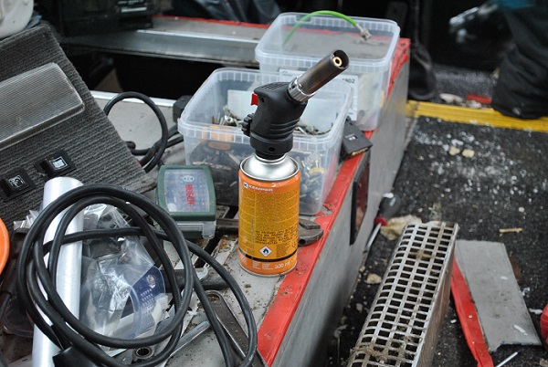

Pattereita kisulattelin tuossa irti ja hyvin lähti tuollasella toholla..
Eristeitä..

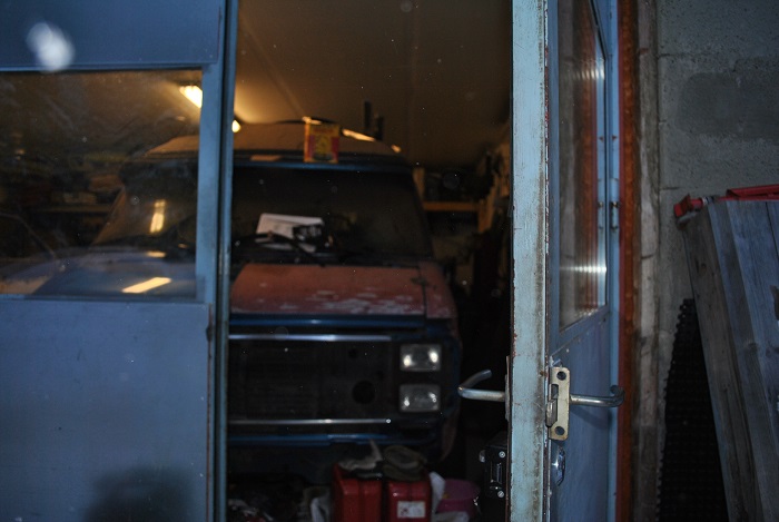

Pitäis jostain keksiä tilaa nuille säilytettäville purkutavaroille ku talli näyttää tältä jo heti ovelta.. :cry:
Ja tältä sisältä..
Jospa sitä johonki nurkkaan vähä tilaa sais raivattua.. :)
Tämmöstä täällä viimeaikoina ja lisää hämmennetään ku keretään..

On sitä linjuriaki vähä saatu edistettyä, auto on ku pommin jäljiltä ku on tullu vaan innostuspäissään revittyä kaikkee irti :) 24V-12V muuntajia on jöytyny jo ainaki neljä!! on pantu varmaan jokaiselle 12v laitteelle ja tupakinsytkälle oma muuntaja.. :? Noin 50l tul eilen nestettä pihalle ku laskin etu porraskotelossa olevasta ropusta nesteet pihalle, tokimoottoriin jäi varmaan vielä ainaski se kynppi, mut patterit on tod näk tyhjät mikä ol tarkotuski..
tänään ois tarkotus kokeilla irrottaa pattereita, ja aattelin kokeilla et jos tuommosella butaanitoholla sais sulamaan ne juotokset nuista liitoksista ni pystys sitte myöhemmin karailemaan nuista pattereista vaikka leikkimökkiin lämmtyksen... :wink: :wink:

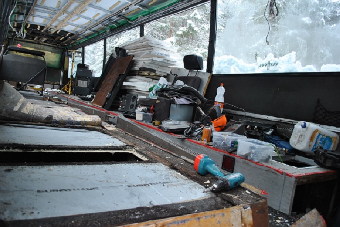

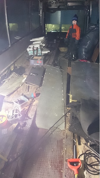

On taas vähäse saatu aikaseks, purettiin kuskin nukkumatila kellarista ja siellähä ol lattialämmitys! ol pantu kupariputkee mutkalle vanerien väliin ja alumiinipelti päälle.. siistii!!
Mattojaki revittiin ja meinas tulla hiki ku on siihen ainaki löyvetty sellanen liima et ei irtooku räjäyttämällä..! :evil: Kävin sitte veljeltä sähkövinssin lainaan ja joha rupes mattoa lentään pihalle.. :)
Löyty lisää luukkuja käytävän lattiasta ja johan sieltä rupes vähä hitsattavaaki löytymään alustasta.. ei vielä mitään maata kaatavaa mut siitä se vähitellen ku on purettu ni rupee selviämään et pitää ostaa ehjä alusta tän kopin alle..! 8)
Matto irtoamassa.
Kellarin lämmitys
Siellähän ol vielä jotahi alumiinifoliohattutäti ainetta alla..

Siinähän on vesisäiliöille sulanapito mahdollisuus valmiina.
