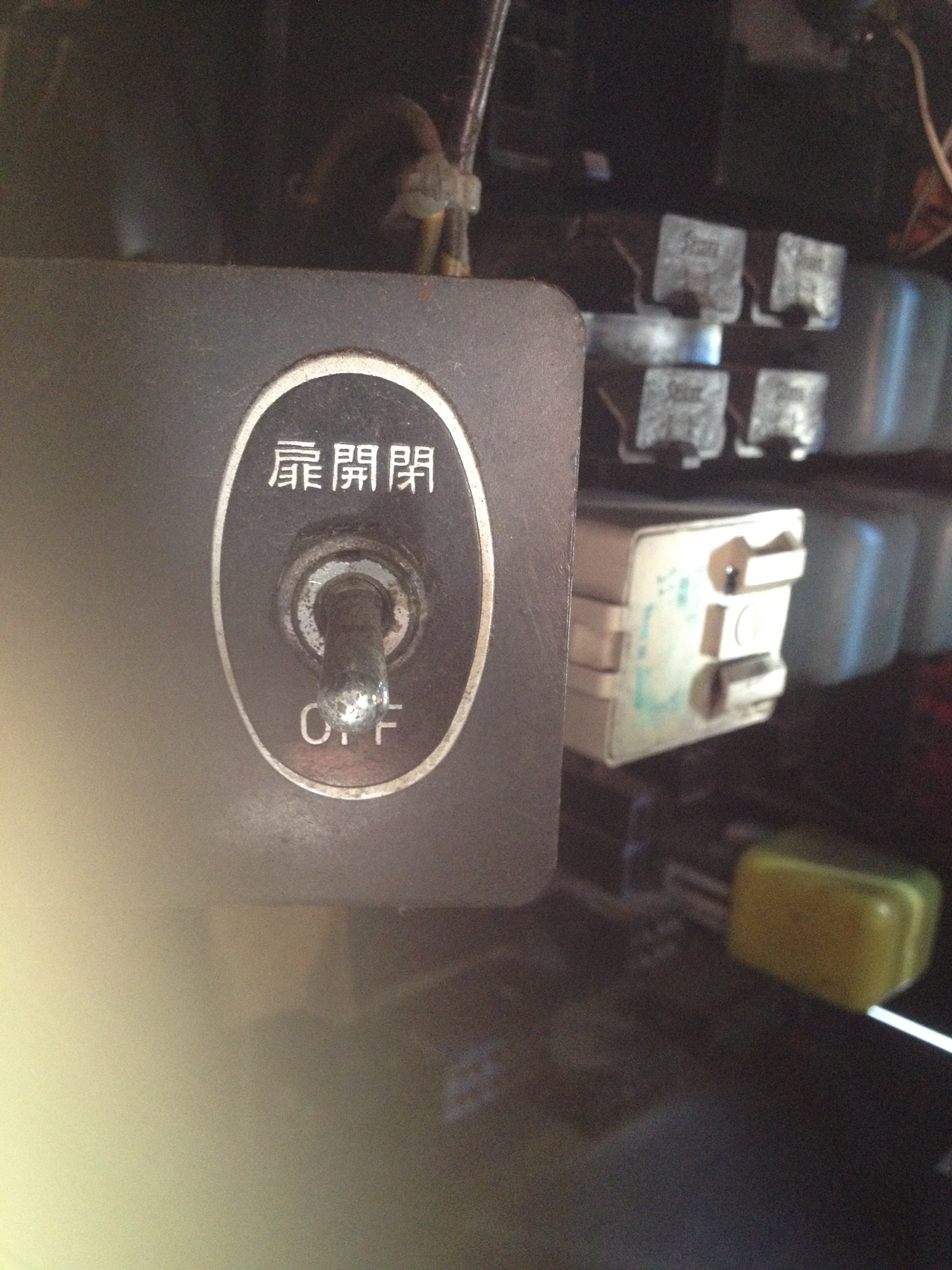

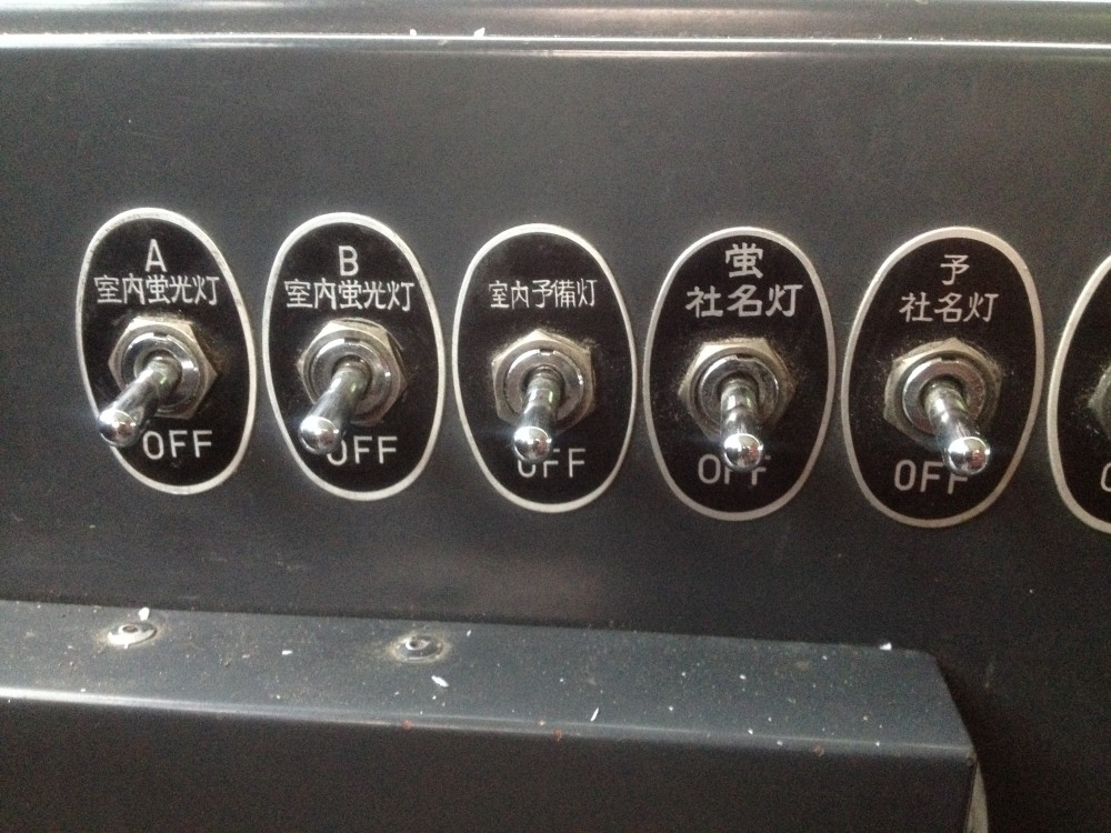

Kiitän. Nähtävästi jo kolme vuotta kuitenkin olen foorumia seurannut, mutten ole vaan aijemmin mitään rohjennut kirjoittaa.neppi kirjoitti:'Ayayaya', huomasin et oliki sun eka postaus toi, ja heti asiaan! Tervetuloa foorumille!
Äh, kun nimimerkkiin tuli laitettua j:n sijasta y vaikka ääntämyksenä niin ajattelin, mutta no itse asiaan.
Alla ensin japaniksi, sitten ääntämys suomalaisittain tavutettuna ja sitten mitä tarkoittaa
[A/B] 室内 蛍光灯 (shi-tsu-nai kei-koo-too) : [A/B] sisäloisteputket (kirjaimellisesti: huoneen sisäinen tulikärpäsen valon lamppu)neppi kirjoitti:![]()
室内予備灯 (shi-tsu-nai jo-bi-too) : sisätilan varalamput (kirjaimellisesti: huoneen sisäinen ennen/aikaisemmin varattu lamppu)
[蛍 / 予] 社名灯 ([kei / jo] sha-mei-too) : [loiste / vara]valo yhtiön nimelle (kirjaimellisesti: [tulikärpänen / aikaisemmin] yhtiön nimi lamppu)
標識灯 (hjoo-shi-ki-too) : merkkivalo? (kirjaimellisesti: merkki/kohde erotus/merkintä valo)neppi kirjoitti:![]()
路肩灯 (ro-ken-too) : käytävävalo?? (kirjaimellisesti: reitti olkapää valo)
ステップ灯 (s(u)teppu too) : askelvalo (suteppu=englannin "step" + valo)
予備 (jo-bi) : vara (kirjaimellisesti: aikaisemmin valmisteltu)

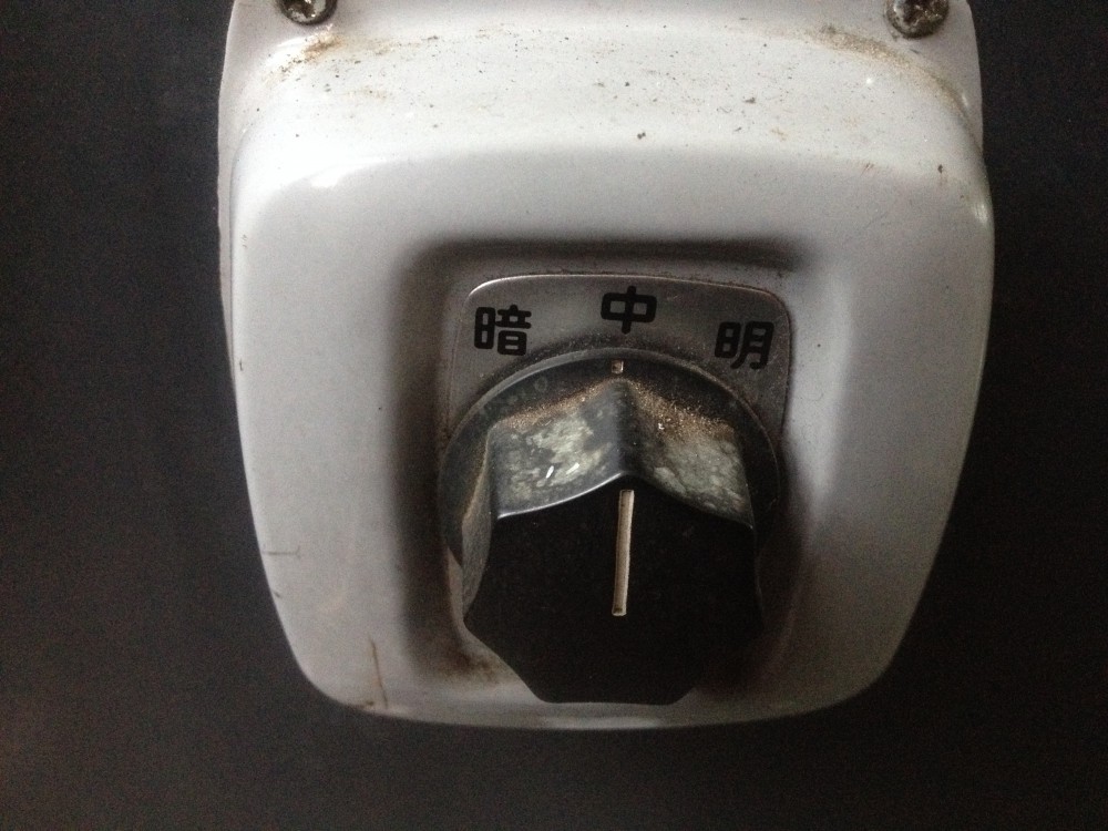

暗 (暗い, ku-rai) : pimeäneppi kirjoitti:![]()
中 (na-ka) : keski, keskellä
明 (明るい, a-ka-rui) : kirkas

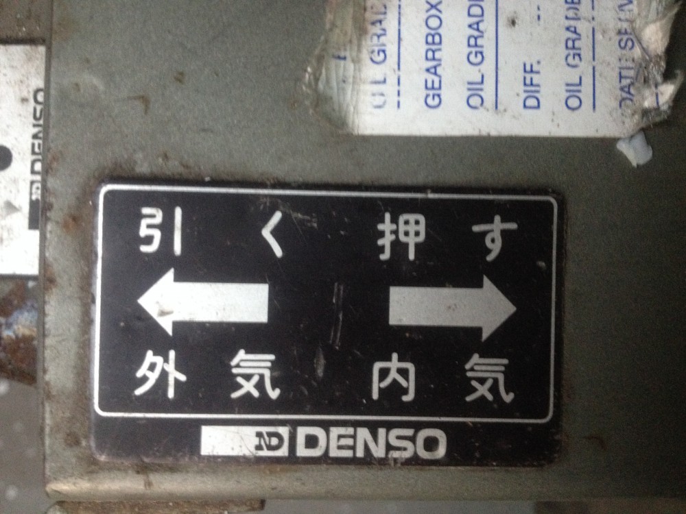

引く (hi-ku) : vedäneppi kirjoitti:![]()
押す (o-su) : työnnä
外気 (gai-ki) : ulkoilma
内気 (u-tsu-ki) : sisäilma

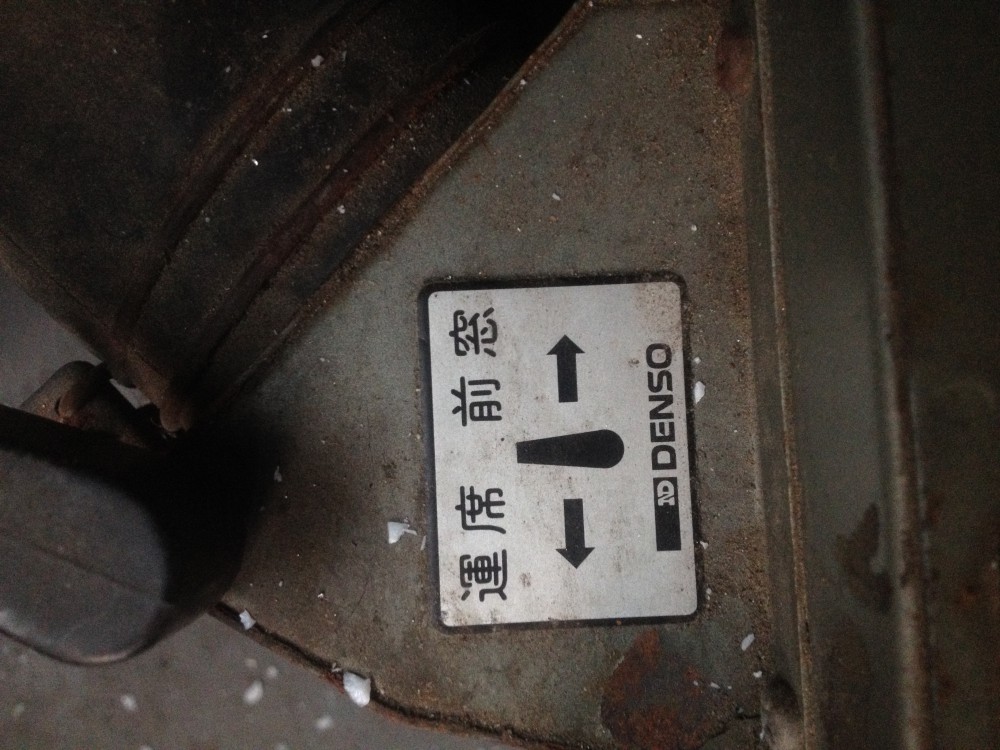

運席 (un-se-ki) : onnen paikka ? (kirjaimellisesti: onni paikka)neppi kirjoitti:![]()
前窓 (zen-soo): ikkunapaikka (kirjaimellisesti: edessä ikkunan) EDIT: väärä kanji lipsahtanut kirjoittaessa

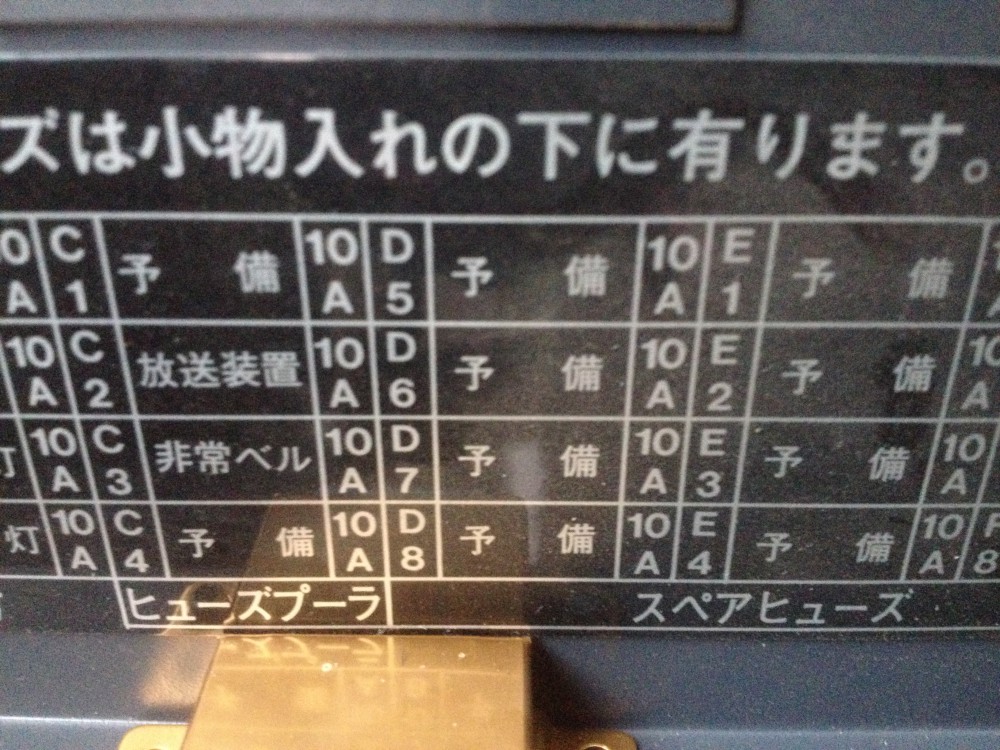

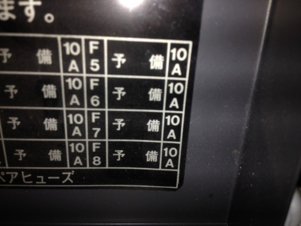

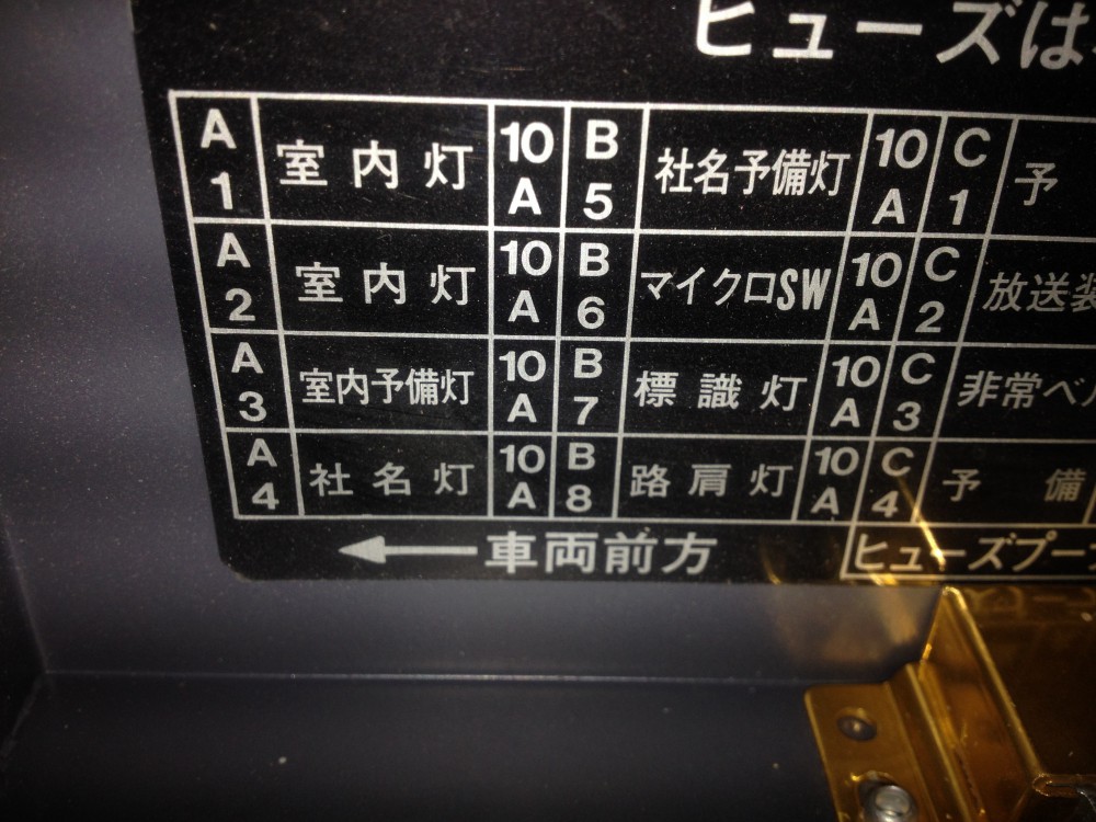

ヒューズは小物入れの下に有ります。 (hjuuzu wa komono ire no shita arimas(u)) Sulakkeet löytyy hansikaslokerosta.neppi kirjoitti:

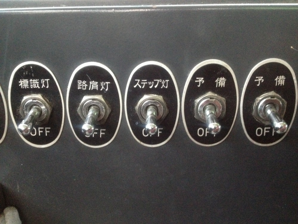

室内灯 sisävalot
室内予備灯 sisävaravalot
社名灯 yrityksen nimivalo
社名予備灯 yrityksen varanimivalo
マイクロSW (mikro sw) tai マイク口SW (mikki suu sw)
標識灯 merkkivalo?
路肩灯 käytävä mikälie olkapää valo (EDIT: huomasin ettei keskimmäisellä kanjilla ollutkaan pilkkua ylhällä, mutta varmaan vaan kadonnut jonnekkin)
予備 vara
(EDIT: Oho, tuli hyppättyä vahingossa jokusen yli)
放送装置 (hoo-soo soo-chi) : lähetyslaitteet
非常ベル (hi-jzoo ber(u)) : hälytys kello (kirjaimellisesti: epä-tavallisen (tilanteen) kello)
⟵ 車両前方 (sja-rjoo zen-hoo) : ⟵ ajoneuvon keula/nokka
ヒューズプーラ (hjuu-zu puu-ra, eng. fuse puller) : sulakkeen vedin
スペアヒューズ (s(u)pea hjuuzu, eng. spare fuse) : varasulake

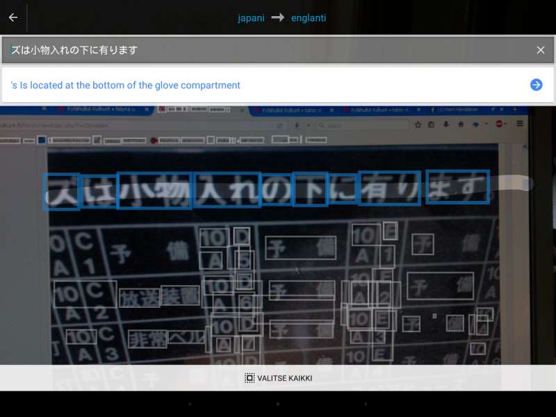

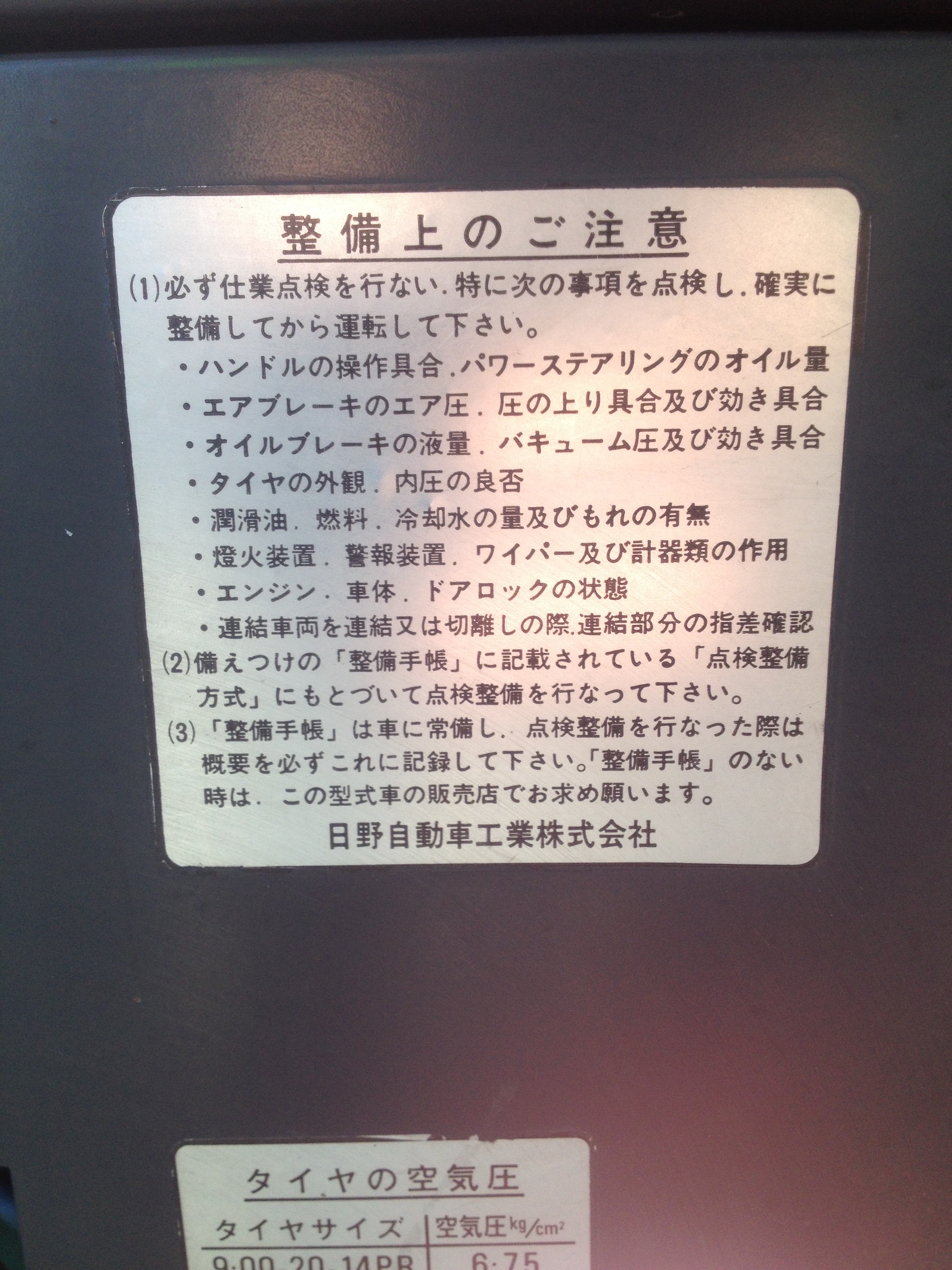

Ho hah. Pitipäs katsoa mitä tapahtuu kun googlen kääntäjällä koittaa kääntää japania enkuksi. Noiden kanjien kirjoittaminen on tietysti melko hankala homma, mutta onneksi tabletin kääntäjässä oli kameran kuva. sitä kun tökkäsin, niin sai ottaa kuvan tekstistä ja homma alkoi pelittämään. Joka päivä oppii jotain uutta.
- gkaantajajpn.jpg (39.92 KiB) Katsottu 27099 kertaa

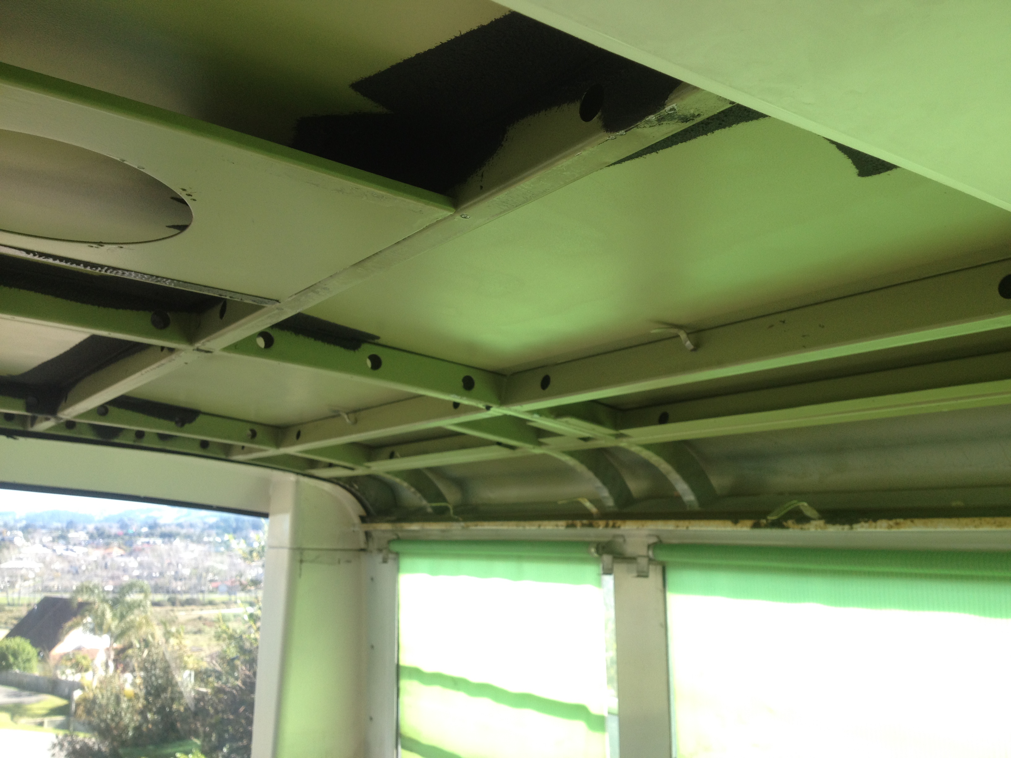

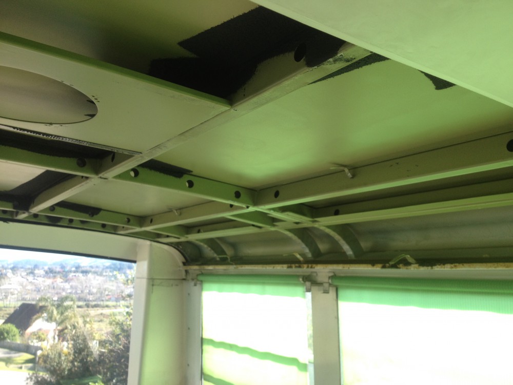

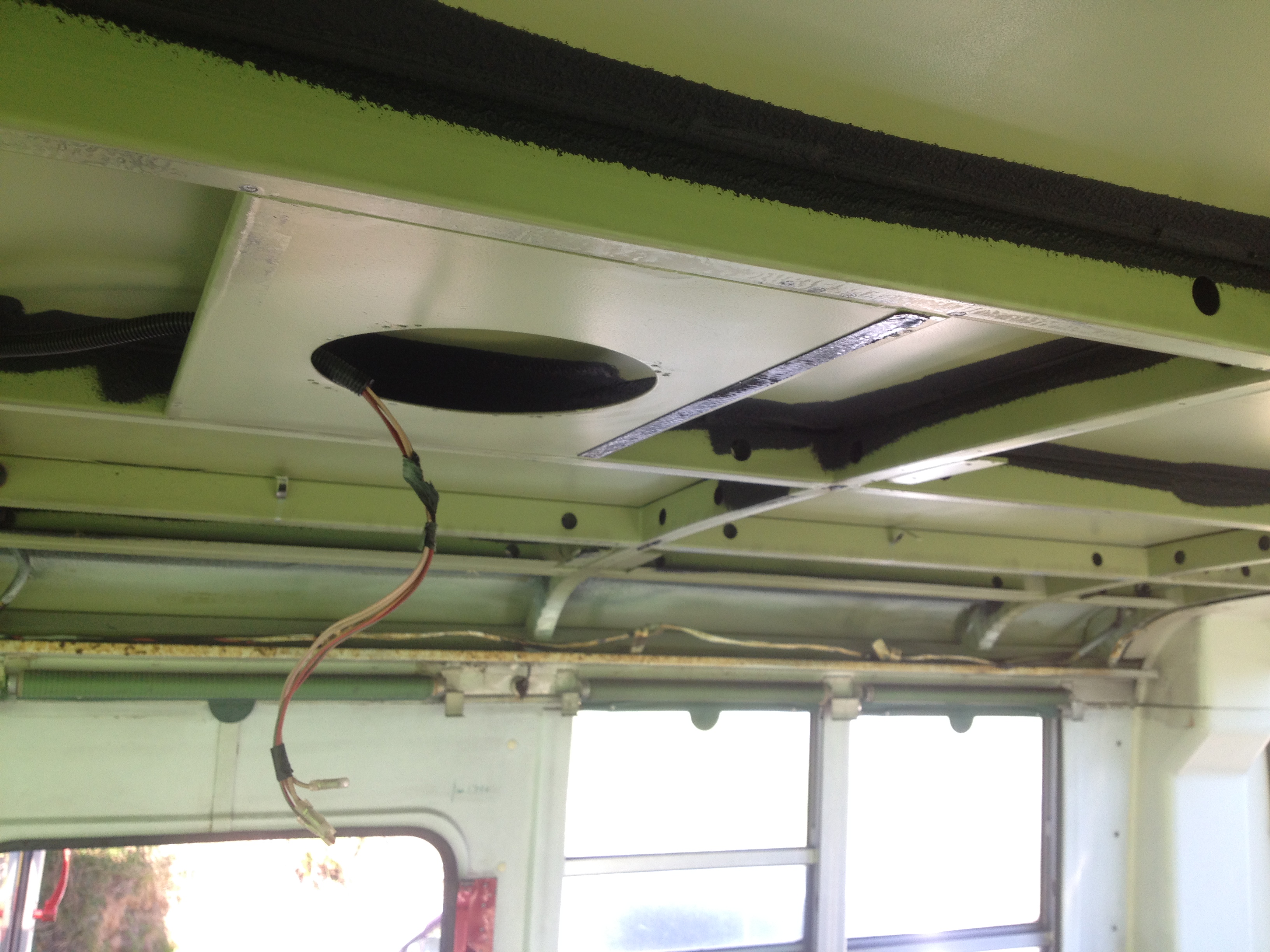

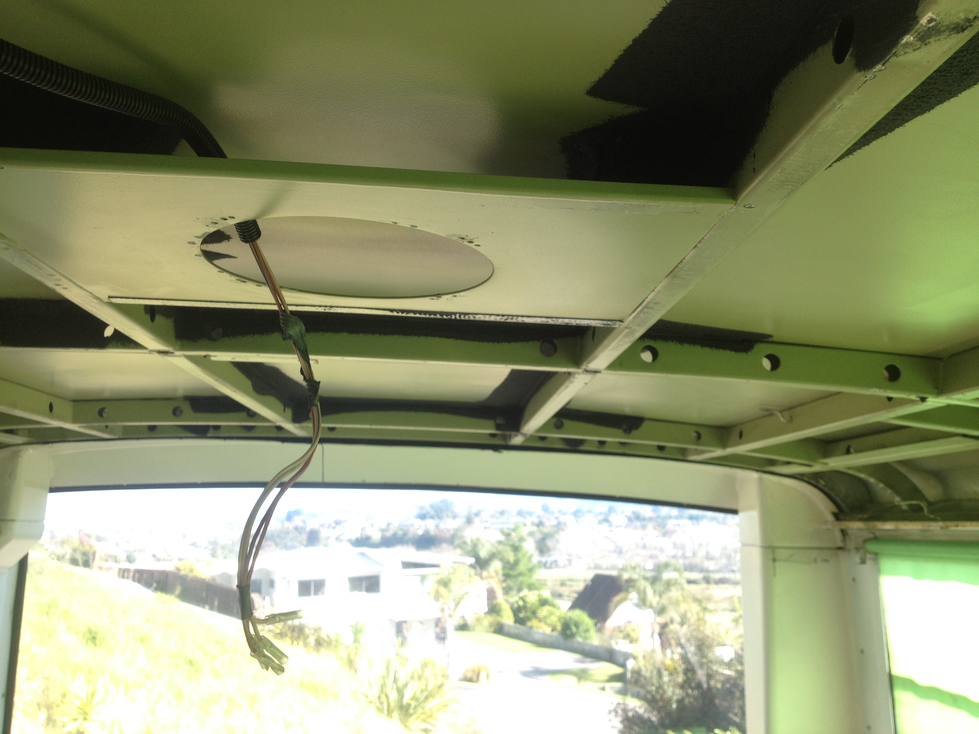

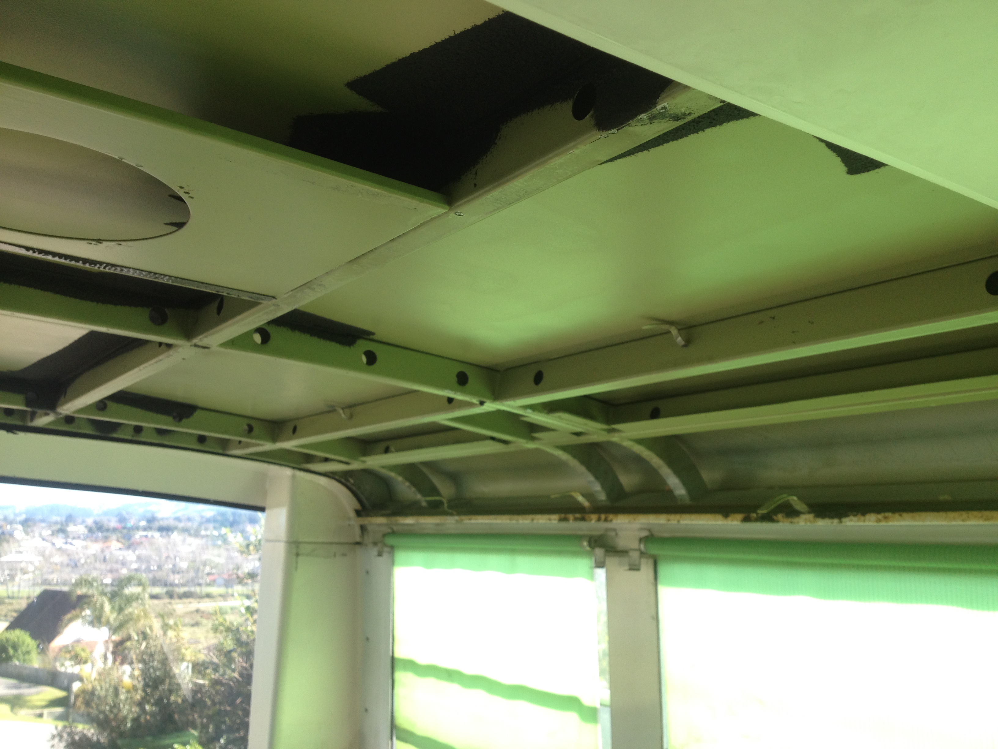

Jossain vaiheessa raahauduin kuolemantaudin kourista bussityömaalle, otin akkukoneen käteen ja aloin ruuvaa. Tossa on ihanasti kaikki asiat ruuveilla kii, niin et sen pystyy halutessaan akkukoneella purkaa koko pyydyksen. Perästä käsin kaks puol metriä pudotin kattovaneerit alas ja kaivelin lasivillat pois. Toisin ku Berkhof:issa, Hino:n eristystyöryhmä on tehny erinomaista jälkee. Joka kohdassa oli just oikeenkokonen palanen villaa alumiinipaperi yläpuolella kattoo vasten, eikä tyhjiä koloja ollu missään!
Nyt on kaikki pelti niiltäosin myös massattu alusta / äänieristysmassalla. Huomenna, jos ehdin, otan kuvia ja koitan saada eristystyöt alulle. Alunperin mietin, et laitan peltiä vasten 50mm saunasatu (okei Recticell) ja siihen alle (päälle) 20mm finnfoam (kiwifoam?), mut nyt just mietin et onks se vähän overkill. Meillä oli pari viikkoo sit ihan superkylmä. Yhtenä yönä oli yön alin 0°C! Aamulla oli tuulilasi niin jäässä, että ihan joutu käyttää pyyhkijät päällä! Huhhuh!
Mitä mieltä raati on? Olosuhteet vastaa Suomen kesää muuten, mut muutama kk on enempi niinku jotain Kanariansaarta. Jos korvaan villat saunalevyllä, siihen palkkeihin jonkunlaiset kylmäsiltojenpoistokoolaukset ja alimmaksi semmonen laminaatin alle laitettava 5mm solumuovi, jossa folio toisella puolella. Riittääkö kuumuutta ja sitä yhden yön kylmyyttä vastaan?
Vai tuleeks saunalevyn päälle (alle) vielä 20mm kiwifoam?
Vai häh?
Tää on kyllä oikeesti ollu näillä kummallisin talvi ikinä. Yleensä on vähän viileämpää...
Vai häh?

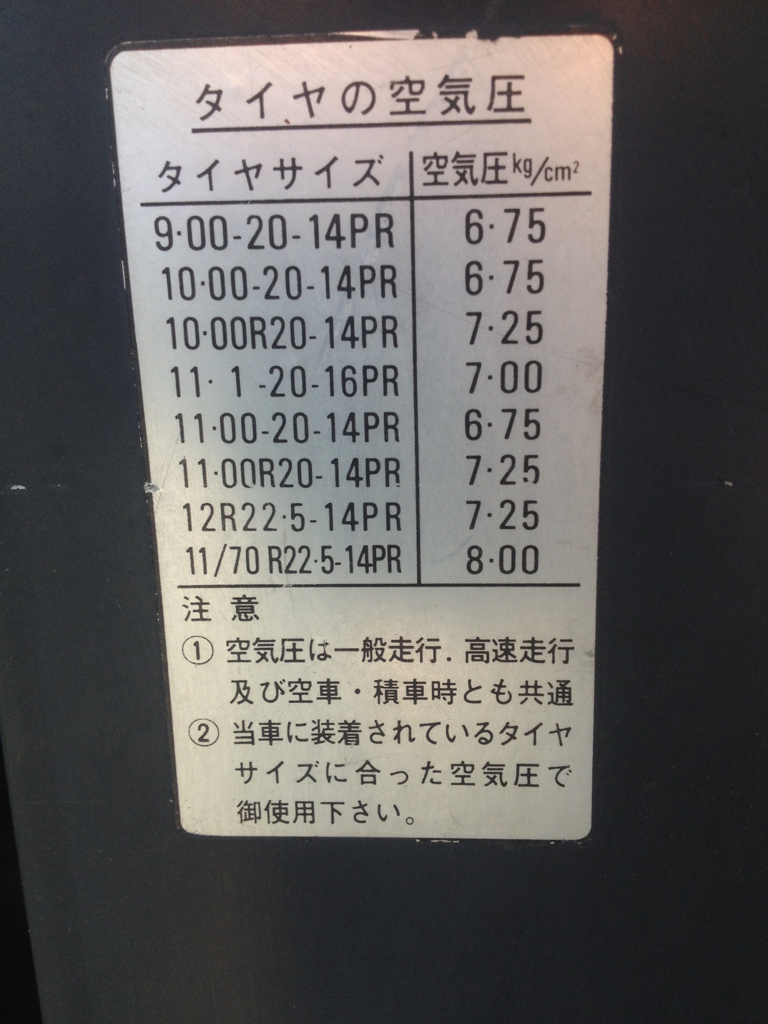

Pari kuvaa uusista käännöskohteista:
Re: Horror Lines 2.0
Onneksi numerot on tunnistettavia
Keskimmäisessä kuvassa ihan selkeesti rengaskoko ja ilmanpaineet

Kumit ne varmaan on joo!Iski kirjoitti:Keskimmäisessä kuvassa ihan selkeesti rengaskoko ja ilmanpaineet![]()
