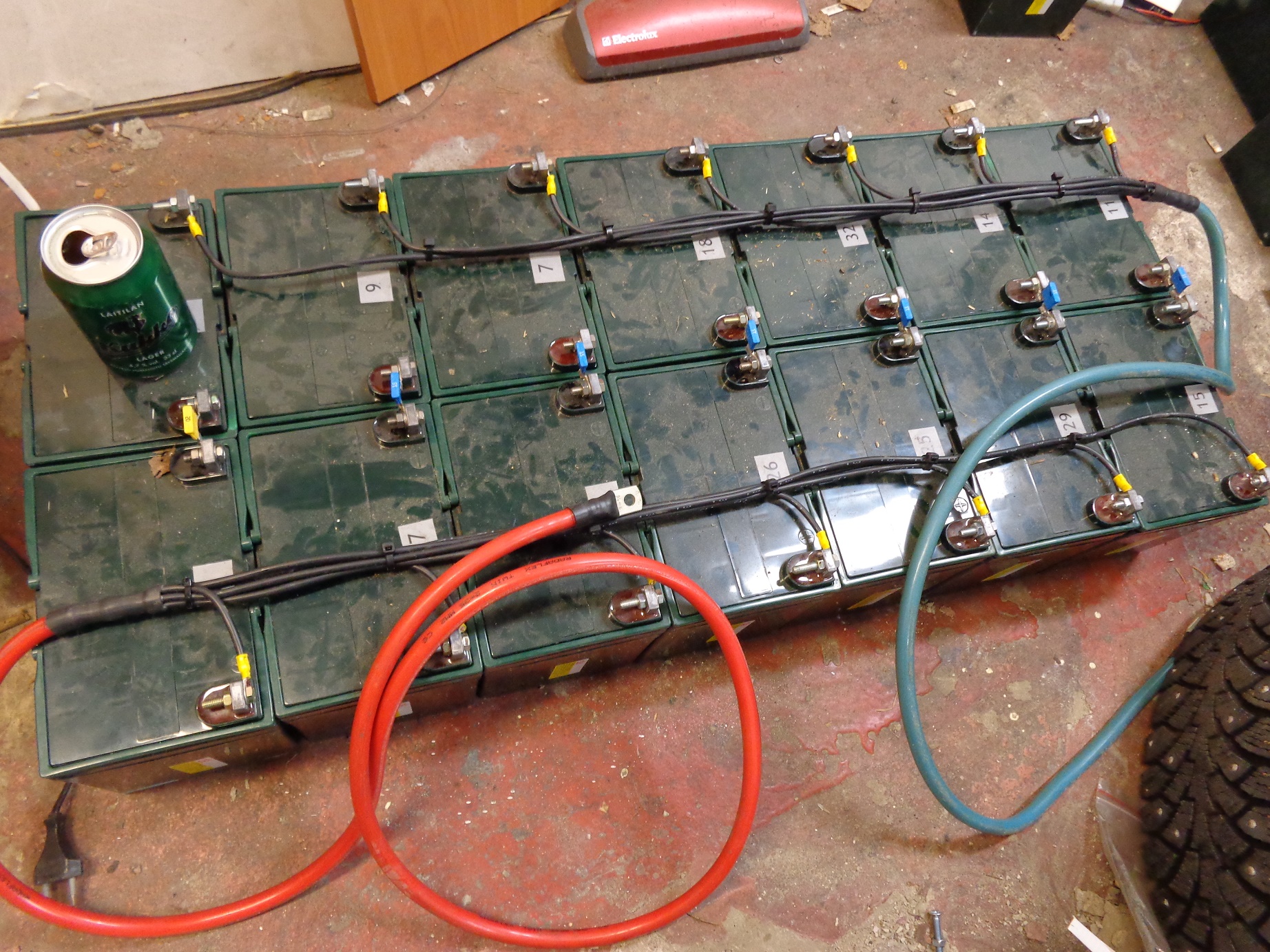

Hitaasti etenee mut sain niputettua puolet hupiakuista yhteen, keväällä sit varmaan tehtävä telineet bussiin ja asennettava ne sinne.. Akuilta lähtee 6mm² kaapelit mitkä yhtyvät 35mm² kaapeliksi. Kaapeloitu ristiin jolloin joka akulle tulee yhtä pitkät piuhat. Lopullisessa siis toinen samanlainen rinnalla..

Tuli poltettua eka akkujen välinen sulake. Flukes oli piuhat virtamittausliittimissä kun rupesin mittaamaan yhden akun jännitettä.. Kait toi systeemi on sit toimivaks todettu.. Nyt siis 26 akkua niputettu rinnan/ sarjaan..

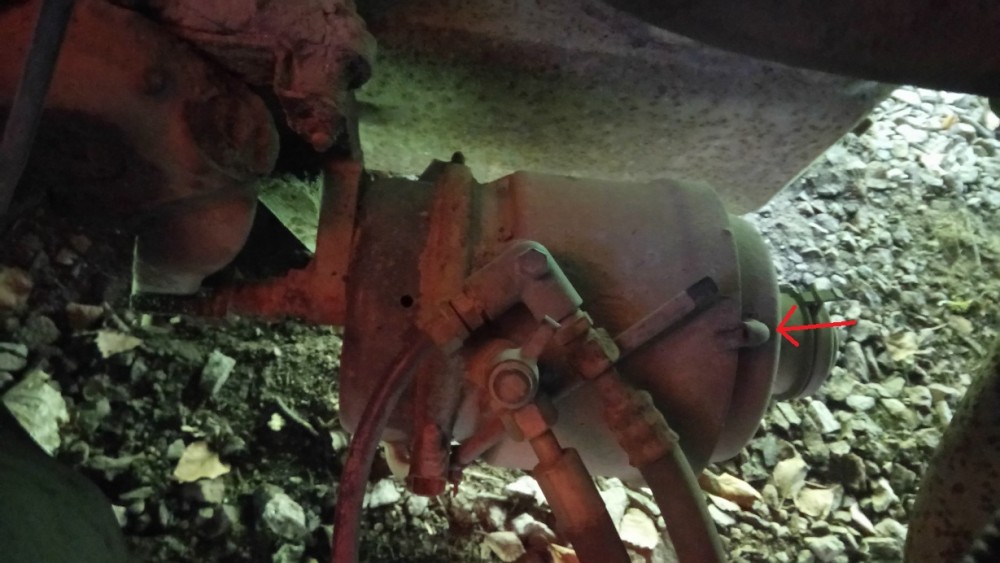

Jos nuolen osoittamasta holesta tulee ilmaa läpi niin onko tuolta jokin kalvo mennyt ja miten korjataan? Koitin googletella mut en löytänyt räjäytyskuvaa..
Re: ROXilde tuli keskuuteemme..
Käsijarru sylinteri vuotaa läpi ( vuoto vain kun käsijarru on pois päältä) käyrästä lähtevä letku tuonne jalkajarrukalvon paineettomalle puolelle niin on saatu puhtaampaa ilmaa käsijarrusylinterin paineettomalle puolen kun käsijarru laitetan päälle.
Tuon mallin sylinterissä on kalvo vain jalkajarrupuolella ja käsijarrun mäntätyyppinen ts ei korjattavissa
uusi( tai ehjä käytetty )sylinteri, hankittaessa huomoitava pintaalat jalkajarru/ käsijarrupuoli
Jos letkusta tulee ilmaa vuotaa käyttöjarrun kalvo ( jalkajarru painettaessa)

Jos toi on sylinterimallinen voisko tiiviisteet vuotaa läpi kuivuuttaan talven jäljiltä?
