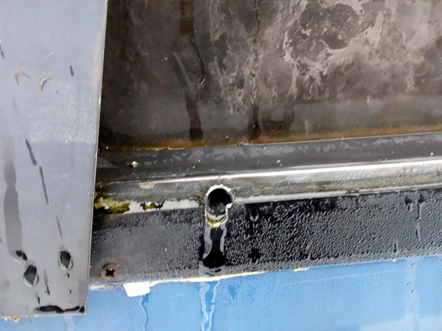

Tämmöinen yllätys havaittu. Viimeisen sivuikkunan välissä vettä
Lasi pitäisi varmaan irroittaa jotta voisi koittaa porata alareunaan vedenpoistoreijän? Jos sieltä lasien välistä tila sellaiselle löytyy??
Lasi irronnee ulkopuolelle, listat pitää poistaa ja kun niissä ei ole mitään näkyvillä, lienevät liimattuja?
Joku lasien kanssa pelannut voi antaa vinkin miten lasin saisi irti, mielellään yhtenä kappaleena.
Muutoin tuo vesi ei minua haittaa, mutta taitaa rikkoa lasin kun tuloo pakkanen...

Re: Volvo B9M Projekti alkaa.
Meidän kulkurissa lasinvälissä oli vettä kuvista ehkä näkee kun alalistassa reikä sen kautta piikillä sain kaiverrettua reiän ja vesi tuli pois
Mulla on ollut jo usean vuoden ajan vettä yhden ikkunan sisällä noin saman verran. Ei ole rikkonut laseja, vaikka auto seisoo kylmässä hallissa talven yli.
Se lasien väli on kai sen verran ohut että vesi menee jäähän tasaisesti eikä siksi riko lasia, vaan nousee ylemmäs sen mitä vaatii tilaa. Mulla on samanlainen akvaario kuskin alaikkunassa
Hitto, tuo on paljon houkuttelevampi ehdotus kuin koko lasin irroitus. Pakko kokeilla.Volvo B10 kirjoitti:Meidän kulkurissa lasinvälissä oli vettä kuvista ehkä näkee kun alalistassa reikä sen kautta piikillä sain kaiverrettua reiän ja vesi tuli pois
Tuo vesi tekee itselleen tilaa ylöspäin pakkasella niin kauan kun ruutu ei ole täynnä vettä ei se halkea. tai ei ainakaan mulla ole haljennut kummassakaan autossa.
Rupesin tuossa tutkimaan, mihin sen vedenpoistoreijän sivulasin karmiin poraisin ja pahus, vesi olikin jo vuotanut pois.
Se kerääntyy kun katolle jäänyt lumi sulaa ja poistuu sitten omia aikojaan jos pakkaselta kerkiää...Antaa siis asian olla.
