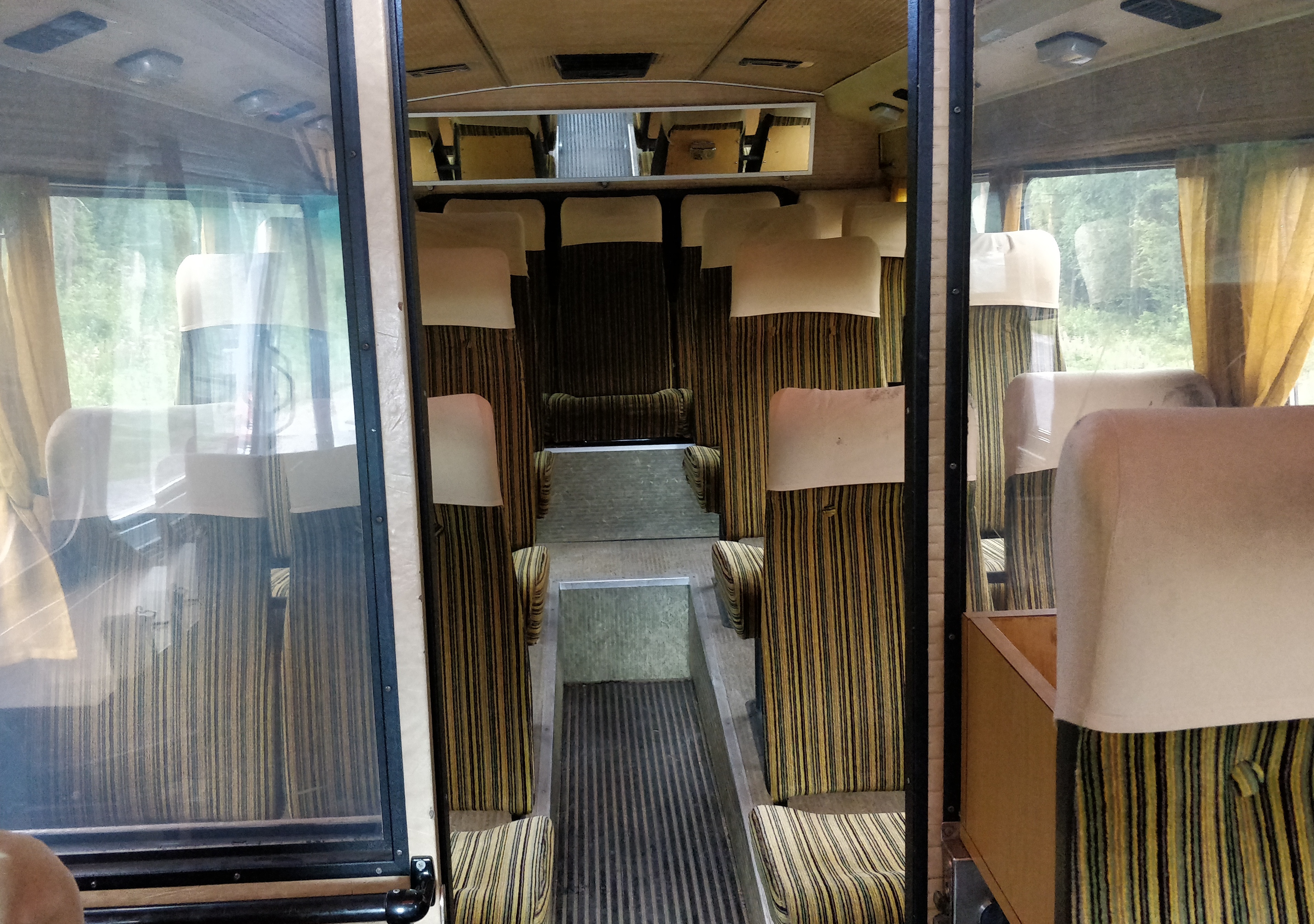

Auto on (entinen) vankibussi. Siisti, kovapeltinen, vesiwebastollinen eikä kovin paljoa ajettukaan. Auto on kyllä vielä hakematta pihaan, mutta henkilökohtainen ideariihi käy jo tulikuumana ja olisi mukava kuulla myös muita näkemyksiä, siksipä aihe jo tässä vaiheessa.

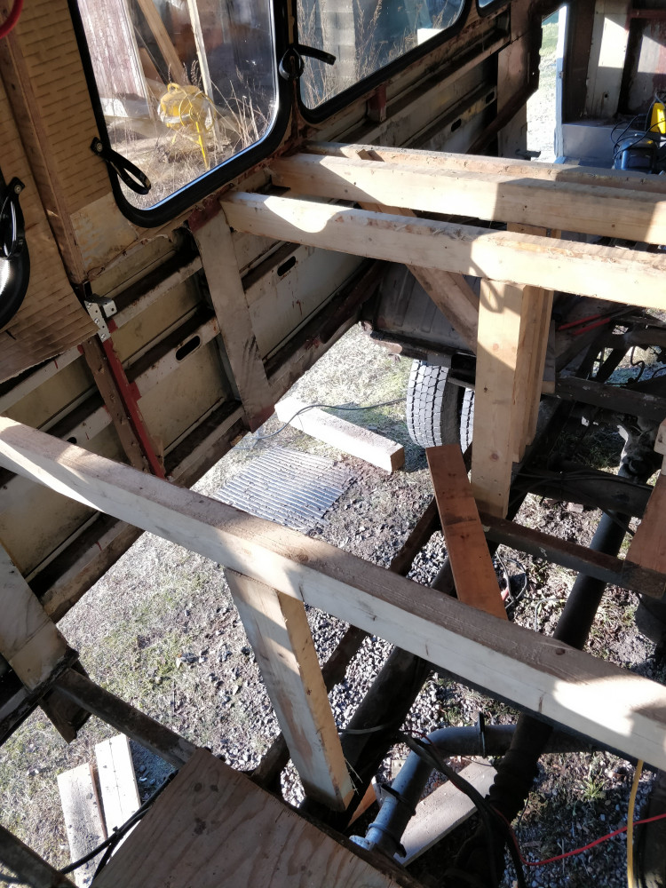

Purku & paskanväleistäkaivuuvaihe alkaa olla selätetty, seuraavaksi pääsee jo noiden palkkien kimppuun. Ajatus käyttää alustasta kaikki joutava tila hyväksi, eli samalla askartelen tuonne kunnon alustalaatikot.
Pääosin tosi hyvässä kunnossa, joten ei nyt ainakaan vielä kyynellammikkoa auton alla.

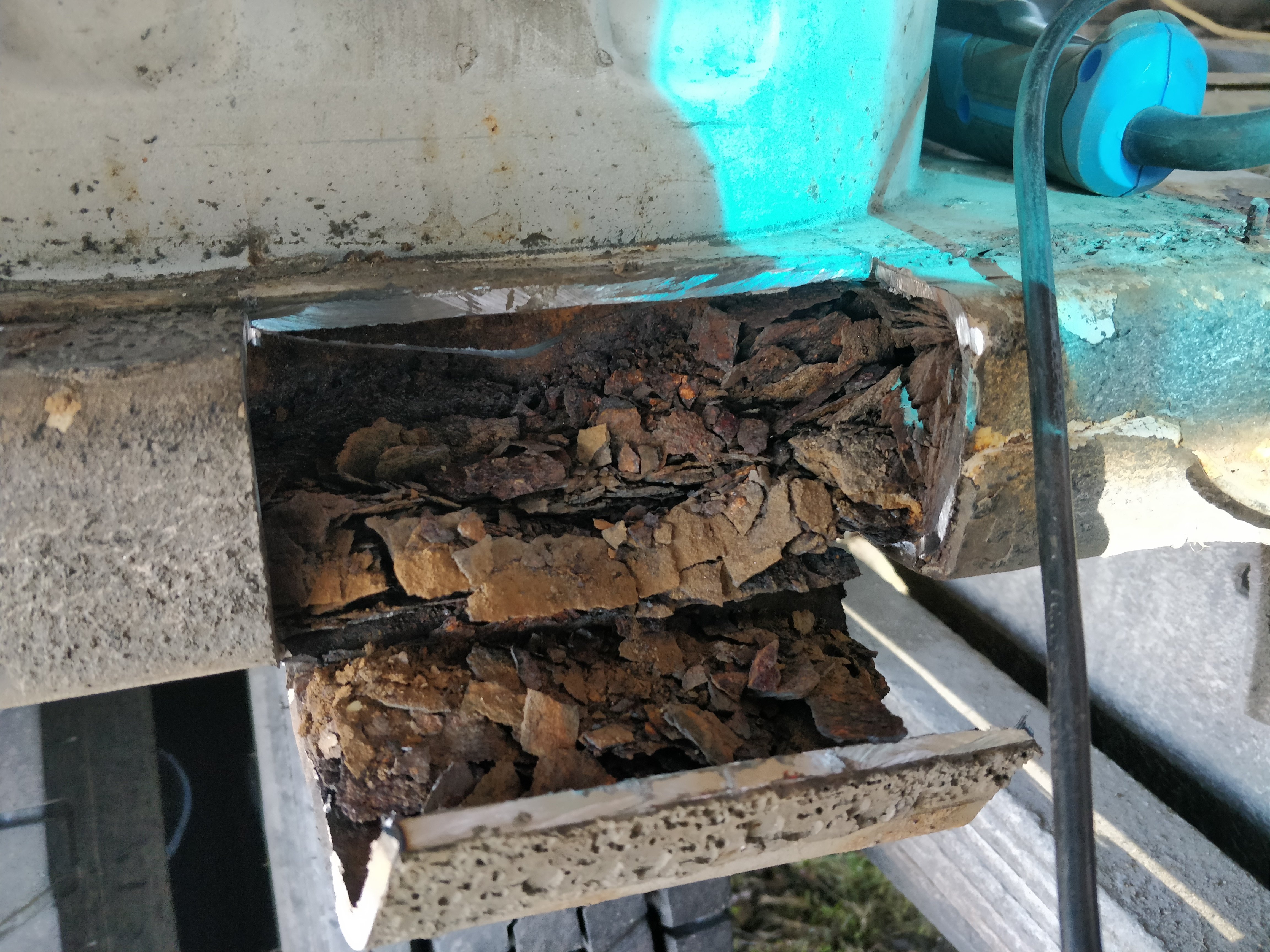

Korirunkotyömaa paisuu kuin pullataikina, nyt taitaa jo mennä melkolailla kaikki uusiksi :D Ulkoapäin näytti hyvältä, mutta sisälle ei enää kotelosuojaruisku sovi.

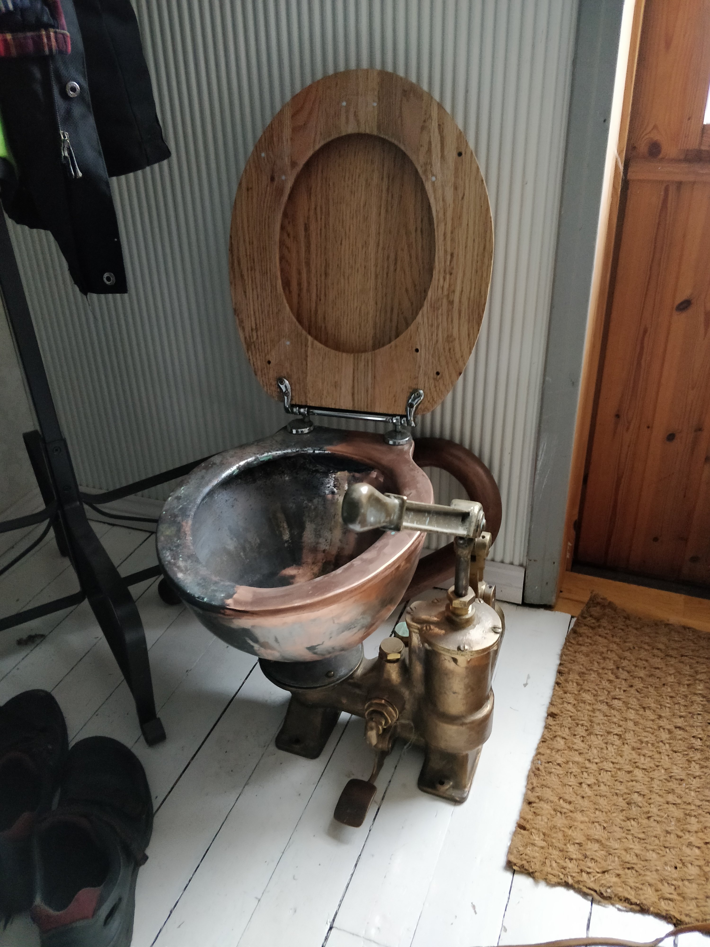

Ainakin tuleva vessanpönttö henkii tyylisuuntaa:

”On automme vessanpöntössä vettä, sinne kun äkistää, niin ai että!”😄
Re: MB 613D Jumbo/Kiitokori
Tuo on reliikki - ei ainakaan ruostu puhki. Hieman toista kalibeeria kuin tyroksi laatikoiden Thedfordit.

Maljakin näyttää sen kokoiselta että ykkönen ja kakkonen onnistuu yhdellä kerralla ...toisin kun Thedfordeilla :lol:
Puskaan ykkönen ja ABClle kakkonen. Näin toimii karavaanikemssa vuodesta toiseen. Edelleen kuin uusi.

Joo toi on paras vaihtoehto :lol:
Näin niin kauan kun kemsan suunnittelijat käyttää 25kg lapsen mittoja maljoissaan :lol:
