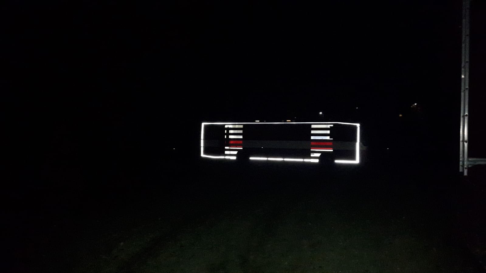

Aika hyvin heijastinteippi loistaa pimeässä... Tuossa on valona ainoastaan kännykän kameran salama.
