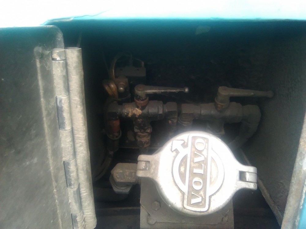

Varmaan täällä Joku osaa kertoa ihan selkosuomeksi, että MITÄ noita hanoja kääntelemällä on alunperin Pitänyt Tapahtua...?

Lisä/varapolttoainesäiliön hanat. Eli varmaa akselin päällä toinen julmetun kokoinen säiliö,hana auki ja löpö "varatankista". Siin on varmaan mikrokytkinkin,joka hanan kääntämällä "aktivoituu" ja näyttää kyseisen tankin löpötilanteen mittarissa.

Oletus että tuossa on kolmitiehanat imu ja paluuputkissa, ts kääntö molemmat samaan suuntaa
niin toimii imu ja paluu samaan tankiin ( tuolla on mahdollista siirtää polttoainetta toiseen tankkiin
” ristikytkennällä” esim imu 1 ja paluu 2 tankkiin tai päinvastoin ) polttoainemittari oletus on 2 ellillistä tai koelautanapilla. säiliön valinta näytölle)

Eli tuo vasemman puoleinen on todennäköisesti sen imupuolen hana ja silloin kun sen kääntää vasemmalle, se painaa tuota mikrokytkintä, jolloin polttoainemittari näyttää sen yläsäiliön tilanteen samalla kun sieltä otetaan aine.. ja tuo oikeanpuoleinen on sen moottorilta palaavan polttoaineen ohjaus joko alasäiliöihin tai sitten yläsäiliöön...?
Nyt alkoi kuulostaa ihan sellaiselta SelkoSuomelta. Kiitoksia taas kerran..

Kai tuossa on kaks tankkaus putkea 1 ja 2 ?...vai täyttääkö yhdestä molemmat jos oletan että ensin
1 ja yläputkella 2.
Vanhoissa pitkänlinjan kuorma autoissa oli tankit molemmin puolin ja vain yhdysputki alta, tankattaessa piti avata molemmat täyttöaukot +joissantapauksussa molemista tankkaus , oli tapaus yhdysputki oli tukossa ( vettä jäätyneenä tai muu syy ) polttoainen otto vasemmasta ja paluu oikealle puolen oli tapaus kun Oikea tankki alkoi vuotaa yli, hyvä mainos kulutuksesta, lisääntyy ajossa .

Kyllä on juu ylätankin aukko muutama kymmenen senttiä tuon kuvassa näkyvän alatankin täytön yläpuolella.
...ja ihan niin kuin joku tuossa yläpuolella arvelikin, kun tuon vasemman puoleisen hanan kääntää tuonne vasemmalle, niin polttoainemittari alkaa näyttämään ihan eri lukemia, eli todennäköisesti ON juuri niin kuin arvelittekin.
..omaa mieltä vaan aavistuksen verran askarrutti. TÄHÄN ASTI. Kiitoksia kaikille kommenteista...
