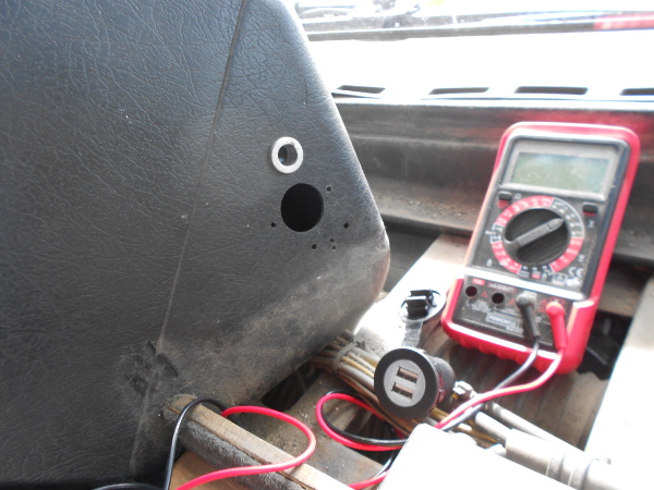

Puutiskiin USB-latauspistoke
Savukkeensytytin sai lentää miljoonalaatikkoon. Ikinä ei ole mukana adapteria, jolla saisi puhelimet ja tabletit latautumaan. Motonetin veneosastolta löytyi 2xUSB-pistoke. Kytkin pistokeen ajoakkujen piiriin ohi päävirtakytkimestä. Voi olla, että vaihdan sen vielä hupipuolelle, mutta tuon virrankulutus on niin pientä ja auto lähes aina maasähkössä kotipihassa.

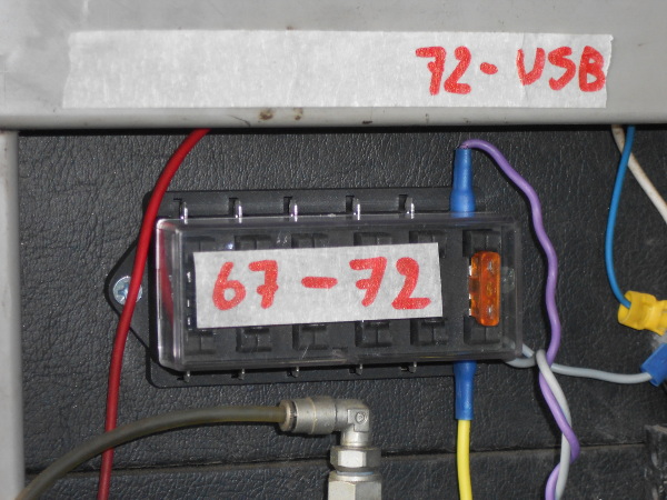

Röllin sulaketaulusta loppuivat paikat. Joten laitoin uuden sulakerivin sähkökeskukseen. Menis varmaan liioitttelun puolelle, jos lisäisi tuon sähkökuviin...ei ne sitä paalilla kysy :)

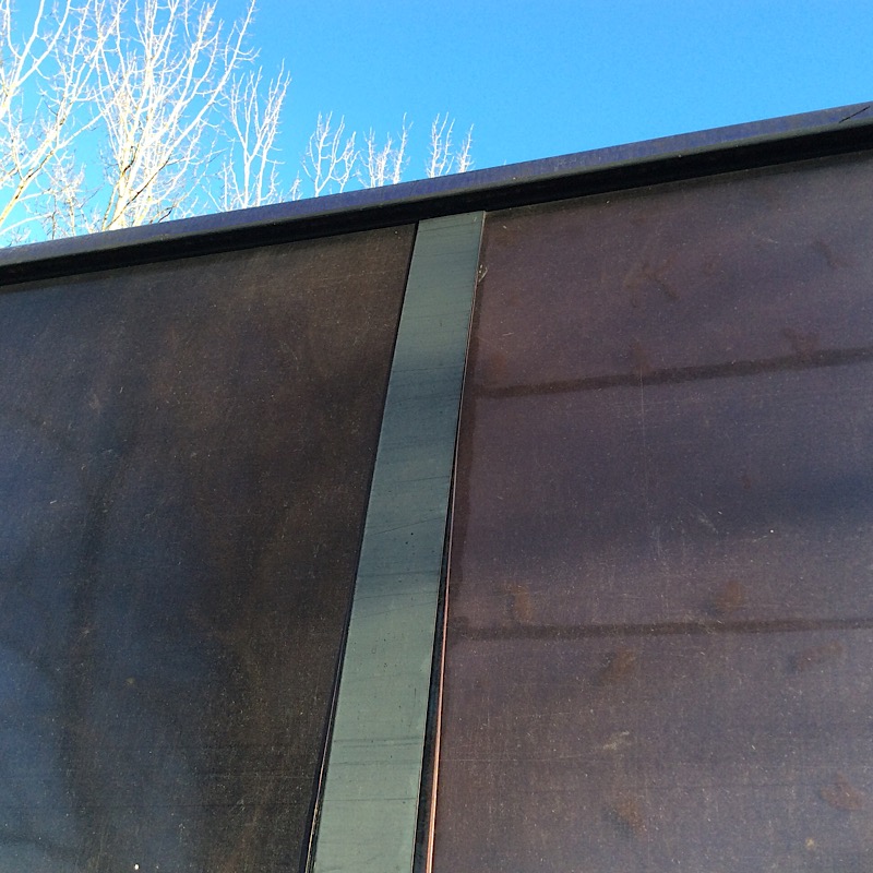

Alumiini-ikkuna
Piha sulaa ja roudan seasta löytyi bussi. Koko talven tuo on saanut olla rauhassa - välillä olen käynyt sitä käynnistelemässä ja puolenrenkaan verran on tullu siirreltyä.
Suvi pari sitten ruohonleikkurista lensi kivi ojanpuolen viimeiseen ikkunaan. Ulkolasi palasina - no; laitoin teippiä kiven tekemään koloon ja kovaa ajoa. Onneksi ikkuna on eristeiden takana ja siitä ei tarvitse nähdä läpi. Sai jäädä siihen likkumaan tinttikalvon varassa.
UV-säteet ja ja vuodet tekevät kalvoille tehtävänsä. Lasinpalaset alkoivat tipahdella pihaan. Raksaimuri ja pahvilaatikko, muutamassa minuutissa ulkolasi oli poissa. Tästä päätellen 5% ikkunakalvon käyttöikä on noin viisi vuotta. Jokaisesta ikkunasta näkyy eristeet läpi - UV-säteet haurastuttavat kalvoa ja syövät tummennuksen pois.
Lasin tilalle leikkasin 3mm alumiinilevyistä metalli-ikkunan. Ruuveilla kohdilleen ja pyssvaahdolla kiinni. Seuraavana päivänä saumaus polyuretaanimassalla.
Tuohon voisi vielä laittaa mustan maalin tai tarran pintaan niin sulautuisi ikkunarivistöön.
Ferro-oksidin täyteistä kevättä kaikille myötäeläjille. Rosteria ei tähän pihaan saada kuin kulutusluotolla ja kovalla korolla.

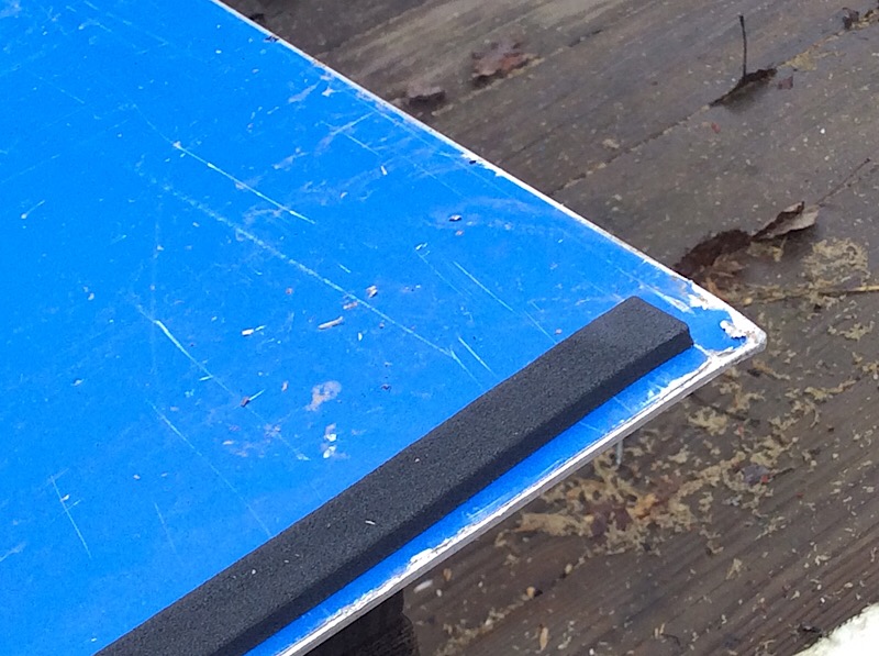

Levyn reunaan laitoin tiivistenauhaa pitämään  ilmaraon alumiinnin ja lasin välissä.

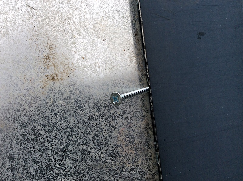

Ruuvi piti alumiinin kohdillaan vaahdon kuivumisen ajan.

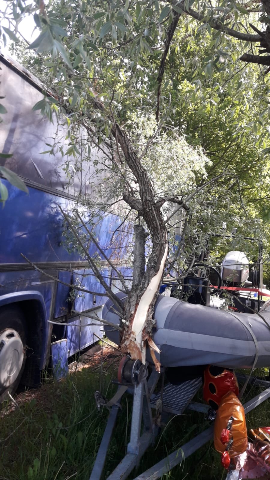

Onneksi on bussi patarautaa ja vene kumia, jos tuo olisi ollut tupperi sen olisi saanut viikata Sorttiasemalle mentävään pinkkaan. Noin 100kg puuta tuosta oksasta tuli saunan nurkalle.

Laveasti tulkiten tuo on kyllä jo puuvene :mrgreen:
Ilmeisesti ei suurempia vaurioita :?:

Tuo ilmasäliön luukku irtosi ja kuluneet tinttikalvot saivat hieman lisää arpia, mutta lasit eivät kärsineet. Sammaleet lähtivät tippalistasta ja niiden kasvattamisessa menee kuitenkin nelisen vuotta.
