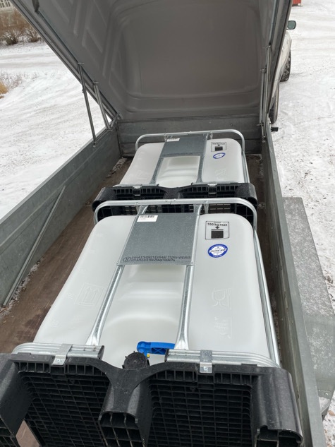

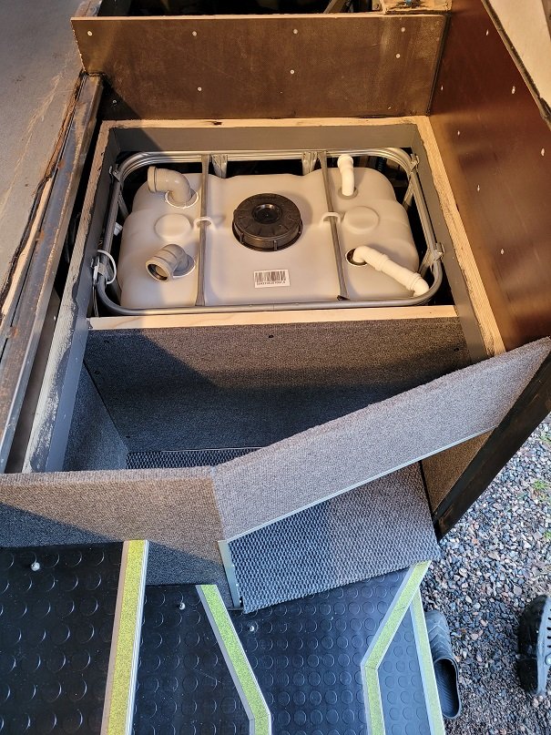

Siinähän ne on. 2kpl uusia 300-litraisia IBC kontteja. Toinen puhtaalle vedelle ja toinen likavedelle. Hintaa 160€/kpl + alv.
Viisnepalle kiitokset vinkistä.

Voi tulla mullekki käyttöä vinkille
vaikuttaa hyvältä ja siistiltä ratkaisulta.

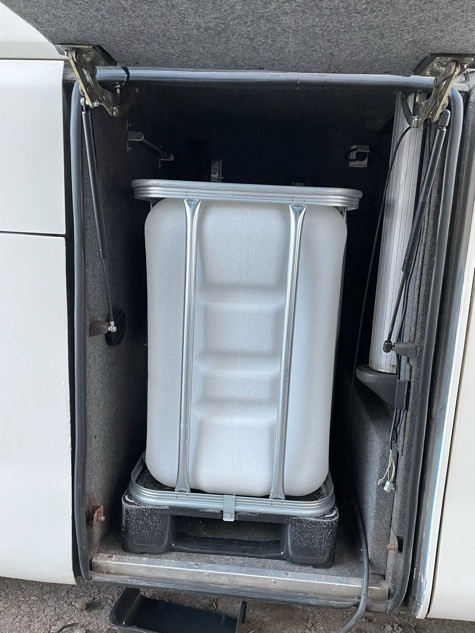

Mahtuukohan tommoset carrus 502 rahtitilaan keskikäytävän kohdalle?
Noi alusmuovithan voi ottaa pois!

Toi on tasan metrin korkea lavan kanssa. Menee lavan kanssa muutaman sentin pelivaralla keskikäytävän kohdalle korkeakorisessa Irizar PB:ssä

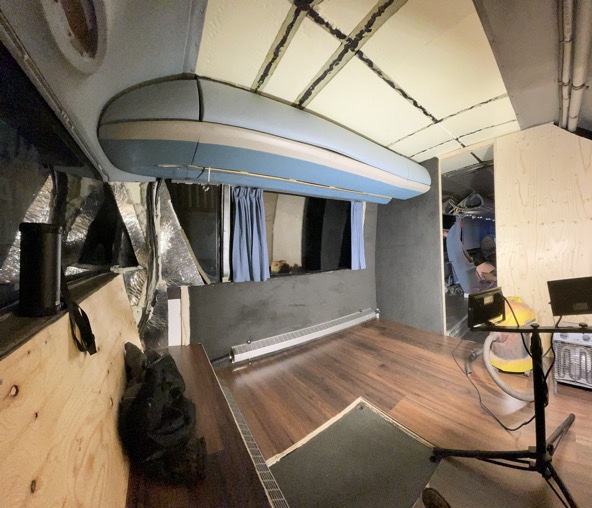

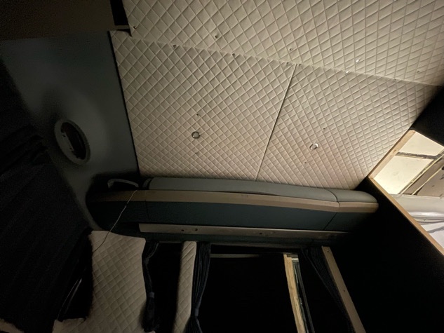

Makuuhuone alkaa saada sisustusta. Sain eilen tuon antrasiitin värisen kankaan postista, ja aloin kiinnittää sitä saman tien. Alle tuli 10mm vanu. Nitomalla kiinni, ja sitten ikkunalaudat ja kulmalistat peittämään lopuksi niitit.
Päätin myös tehdä matkatavarahyllyistä lyhyen version toiselle reunalle. Siellä saa sitten säilyttää liinavaatteita, lisäpeittoja ja -tyynyjä.
Maanantaina pitäisi postista tulla ristiin tilattu valkoinen keinonahka. Sillä laitan peräseinän, katon ja ikkunanpielet.
Alkoi kummasti muuttumaan kodikkaammaksi.

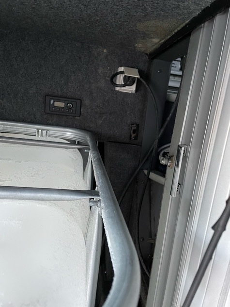

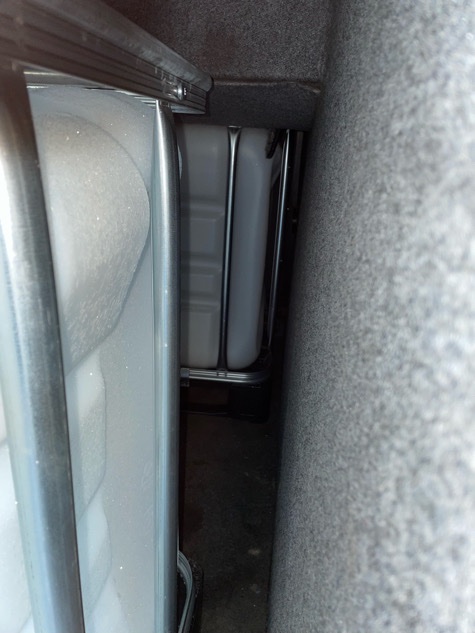

Mallailin näitä 300 litraisia IBC kontteja paikalleen. Apukuljettajan nukkumatila on varsin optimi näille. Valmiiksi eristettykin ja mitoiltaan juuri oikean kokoinen. Konttien väliin, keskikäytävän alle jää tila lämminvesivaraajalle ja painepumpulle. Saan siis koko vesijärjestelmän yhteen pakettiin, samaan eristettyyn tilaan.

Aika siistiä, säiliöiden paikka tiedossa, helpottaa suunnittelua kun osa on jo tehtaalla suunniteltu

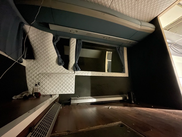

Nyt alkaa olemaan takaosan makuuhuone valmis. Sähköt ja ovi ja muutama yksityiskohta vielä puuttuu, ja tietysti sänky.
Sain mielestäni aika mukavasti yhdistettyä uutta verhoilua alkuperäiseen bussin matkatavarahyllykköön. Sinne saa hyvin vuodevaatteita ym, sekä piilotettua sähköt. Myös akuperäinen epäsuora loisteputkivalo loistaa hienosti kattoon!
Toisella reunalla menee ranteen paksuinen, kuparinen kylmäaineputkisto jonka jätän paikallaan. Sen eteen tuli korkea kulmakaappi joka toiminee vastekaappinen. Ikeasta ja modaus sopivaksi. Kylmäaineputket täytyy eristää huolellisesti. Muuten kondensoivat vettä ja sisustus menee pilalle.

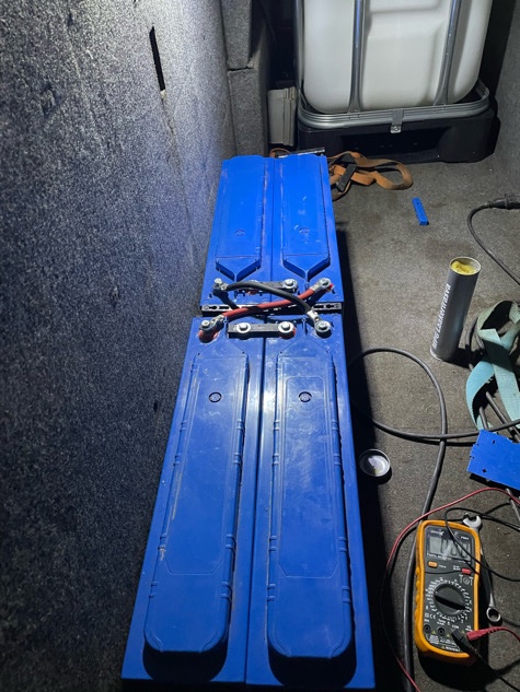

Tarkoitus oli tosiaan vain heittää piuhat paikalleen makuuhuoeeseen, mutta aloinkin tekemään ketjun toisesta päästä… Akut on nyt asennettu lämmitettyyn ja eristettyyn kuljettajan nukkumatilaan. Samassa tilassa 300l raikas ja likavesisäiliö. Toinen säiliöistä täytyy asentaa akkujen ja invertterin päälle omalle laverilleen. Siksi kiinnitän kaiken muun paitsi akut, ulosvedettävään hyllyyn jotta on tilaa turata. Akuille en jaksa mitään mekanismeja tehdä. Painon takia tulisi kohtuuttoman järeä.
Akkuina on 4kpl 150Ah AGM tukiasema-akkuja. Ostin romuna, katsotaan nyt mitä niillä tekee. Ainakin täydet 12,96V jännitettä on kaikissa lataamatta. Akut on kiinnitetty kuormaliinalla etuseinän reiän läpi. Kestänee hyvin kun päälle tulee vielä laveri katoksi. Nämä on ensin kytketty sarjaan ja sitten rinnan jotta saan 24V. Käytin metallitankoja ja 35mm2 kaapelia näissä lyhyissä vedoissa. Niistä tulikin mukavan lyhyet.
Sitten latureiden kimppuun. Autossa on 2kpl 140A latureita, joista toisen otan pelkästään hupiakkujen lataukseen. Ajoakuille riittää omansa, varsinkin kun sillä puolella ei enää paljoa ole virrankulutusta. Mielestäni kahdennettu, erillinen järjestelmä on aina varmempi. Kun aloin irroittelemaan vanhoja kaapeleita, startin solenoidin terminaalista lähti kierteet. Koko startti siis irti. Tämä olikin lopulta onnekas juttu. Tässä vehkeessä akkuvirta tulee startille runkopalkissa kiinni olevasta terminaalista , johon menee startista 70mm2 lyhyt kaapelinpätkä. Kävi ilmi että kuparinen kaapelikenkä oli aivan syöpynyt, eikä enää välittänyt virtaa kunnolla. Uusittuani tämän, ei latausvalo enää pala matalalla tyhjäkäynnillä. Epäilin myös että vauhtipyörän hammaskehä olisi kulunut, mutta vika olikin startin tehottomassa solenoidisssa. Kaksi helpotusta.
Ajoakkujen latauksen korjattuani, vedin toiselta laturilta 7m pitkän 50mm2 kaapelin hupiakuille. Väliin 150A megasulake. Latausvalon ajattelin viedä kojelautaan niin, että virralukon virta ohjaa relettä joka katkoo latausvalon virtaa tässä toisessa akkupiirissä.
Lisäksi kytkentärasiaan tulee jako 35mm2 lyhyelle kaapelille joka menee invertterille, sekä lähtö asuintilojen 24V sähköille 20A maxisulakkeen kautta. 24V kulutus lienee minimaalista. Muutama ledivalo ja puhelinten latauspiste jne.
Lisäksi tuohon asennuslevylle tulee 230V jakorasia invertteriltä, johon pääkytkin. Sulaketaulu sitten yläkertaan.

Nätti kytkentä! Pitäiskö noi ynnät suojata jollain?

Kannattaa suojata, mielellään niin että suojat kaikissa navoissa aina. just syksyllä sulatin 13 mm lenkkiavainta, eikä ollu edes kuin yhden akun napojen välissä. Putosi avain kädestä kun irrotin akunkenkää, osui sit siihen miinus ja plus kaapelien päälle. Onneks oli vanha ja huono akku niin ei harmita niin hirveästi, eikä ees akku poksahtanut naamalle...

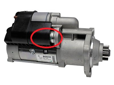

Nyt täytyisi ymmärtää mikä startissa on vikana. Kun avaimesta kääntää, startti pyörähtää joka kerta. Se siis OK. Se kuitenkin pyörii tyhjää, kunnes useamman kerran jälkeen tarttuu hammaskehälle. Tyhjää pyöriminen ei siis ole hammasrattaiden luistamista, niissä ei ole vikaa kun tarkistin. Pelkkä moottorin surina kuuluu.
Mistä tuo voisi johtua? Solenoidin purin ja siellä liikkuva ankkuri on ihan ehjä. Mikäs tuo sähkömötikkä on startin kyljessä? Voisiko sillä olla jotakin tekemistä asian kanssa?

Startin vapaakytkin jumissa? Siellähän on kaikissa (ainakin melkein) starteissa joku mekanismi, joka estää vauhtipyörää / startin vetoratasta pyörittämästä starttia, kun kone käynnistyy ja startissa on vielä virrat päällä. Jos tällaista ei olisi, käynnistyvä moottori rikkoisi helposti starttimoottorin ja rattaat, kun sen pyörintänopeus kasvaisi liian suureksi. Jos siellä tuommoinen on ja moskaa tai jäykkää rasvaa täynnä, sehän voisi toimia vain ajoittain? Kuin kulahtanut tai ruostunut turvavyön jarru tms, ottaa, ei ota...

Joo, tuo vapaakytkin on hyvä veikkaus. Jos se luistaa niin näinhän se juuri oireilee.
Se olikin ainoa asia jota en saanut startissa purettua. Pitäisi irrottaa pinioni lukkorenkaineen, joka ei ole ihan helppo. Tehtävissä kyllä.
Ruiskutin paikat vaan täyteen MP-ketjuöljyä, ja sehän varmaan nahkeutti vapaakytkimen kuulat, tai mikä siellä jarruna toimiikaan. Toiminta siis huononi. Kiitos.

Tuossa mallissa sivussa on startti rele joka ohjaa sokenoidille virran ( virtalukon kautta vain starttireleen herätin) kyllä nuo toimii jos startti pyörii, jos varmistuis pyöriikö vapaana vika vois olla ( solenoidi) vivusto vai hammaskisketuksessa olis mikael tiedon mukainen luisto, vois äänestä tunnistaa?
Voishan tuota koittaa startata suoraan ” päävirtanavasta ” jos jännitehäviöitä ohjauspuolella , vaikka aika epätodenäköinen vika kuvan mukaan starttirele ottaa virran päävirta navasta https://images.app.goo.gl/GN3CGbL4ggUviKnj9

Se bendix ratas jos suttaa niin mitään sivuääniä ei kuulu, mut ei pyöritä. Tai sit solenoidi vetää huonosti ja/tai rattaan liukupinnat ruosteessa/likaiset ettei ratas mene perille asti. Moottoripyörissä joskus ollu niin et ilman tulppia pyörittää, mut puristuksen yli ei käännä. Mulla ei pyörittänyt lainkaan. Perusteellisen puhdistuksen ja öljyämisen jälkeen (ei rasvaus) toimi hyvin. Bendixlaitteen tai -rattaan nimellä siis kulkee suomessa tuo ja sijaitsee siis siinä startin vetorattaan juuressa yleensä.
