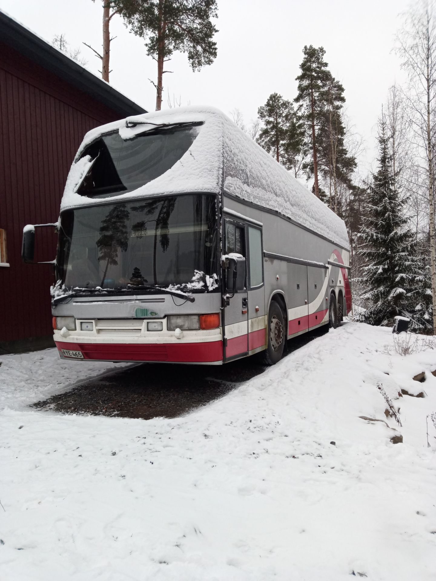

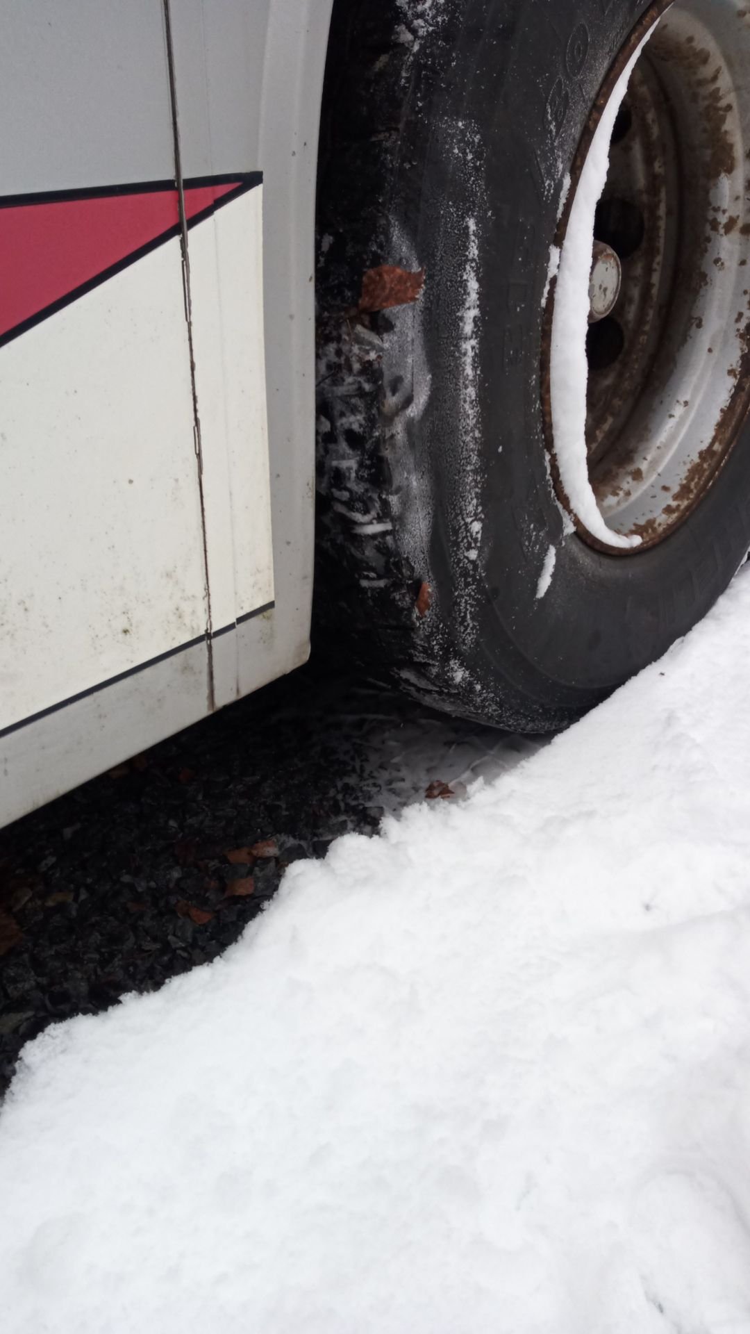

Nollakelien kunniaksi herättelin iglun tuolta lumesta. Kumman helposti meni, virrat päälle, avaimesta käyntiin ja webasto napista päälle kans. 10 min päästä oli hytti lämmin, ilmat löytynyt ja alusta ajokorkeudessa. Jarrutkaan ei ollu jäässä ja kytkinkin toimi😅
Siirsin sen puol metriä eri kohtaan, tai no käytin eka pari metriä edessä. Jospa tuo vähän tasaisi renkaiden ja jarrujen pilaantumista. Kauemmas ei viitsinyt kulahtaneilla kesäkumeilla lumen peittämällä peilijäällä, bussin kohdalla oli sopivasti sulaa tietä...
Tässä istuskellessa tekis mieli taas reissuun, onneks on lattialämmitys edelleen kytkemättä...

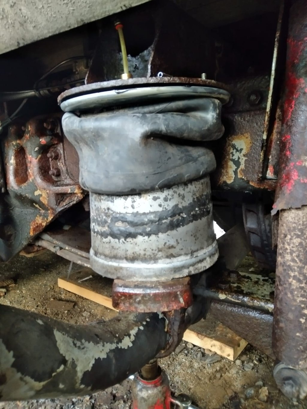

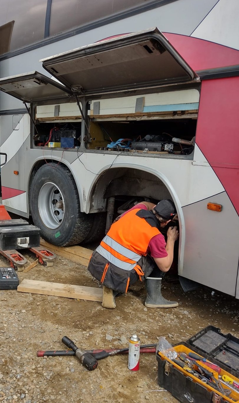

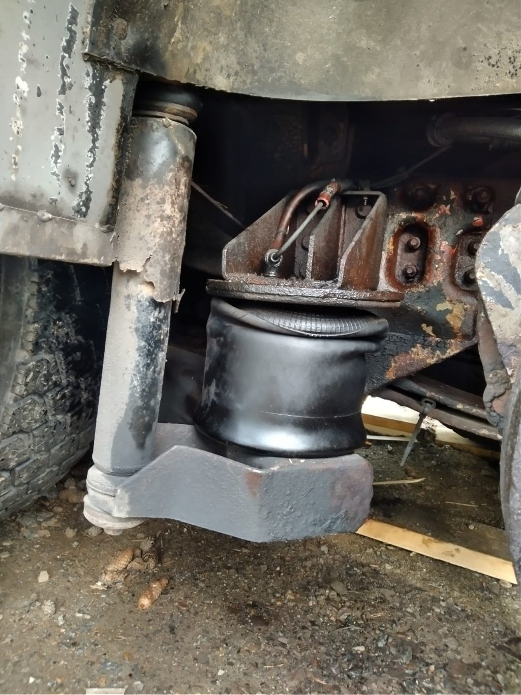

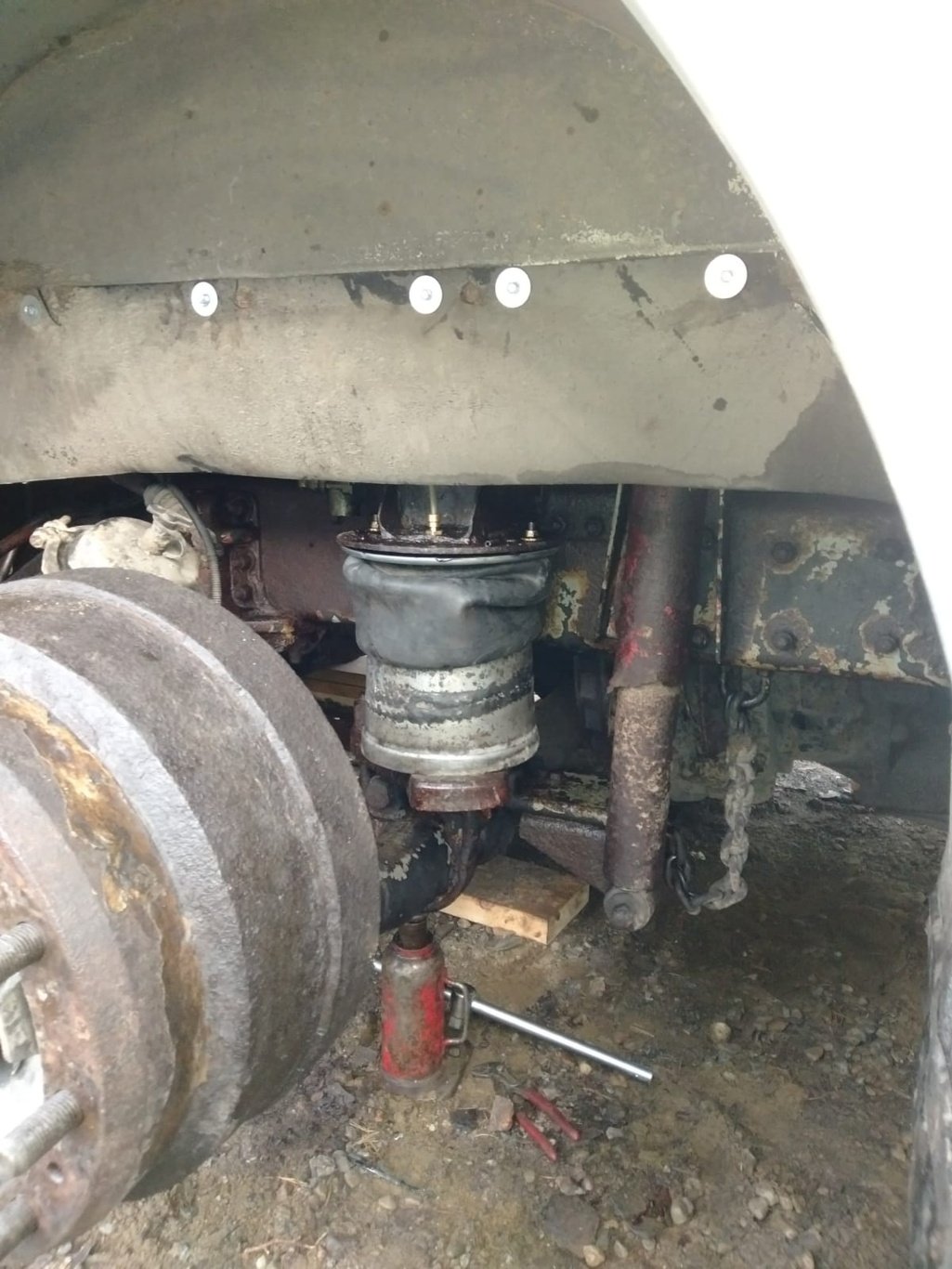

Katsastusremppaa työnalla ennakoivasti. Maanantaina aamulla öljynvaihto, alustan rasvaus ja katsastus. Kuvat kertonee mistä on kyse. Nyt oli sen verran vielä paksusti rautaa jäljellä etten alkanut hitsaamaan, säästyy hermot, aika ja rahat. Paitsi jos katsuri löytää pahasti mätää jostain muualta.
Tavolta löytyi kaksi ylälautasta, ja kuulemma valmistus loppu, ostin kaikki ja samalla pari uutta pussia kun sain 2 yhen hinnalla. Onpahan oikeallekin puolelle hilut valmiina.

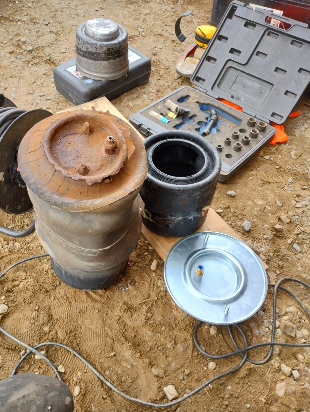

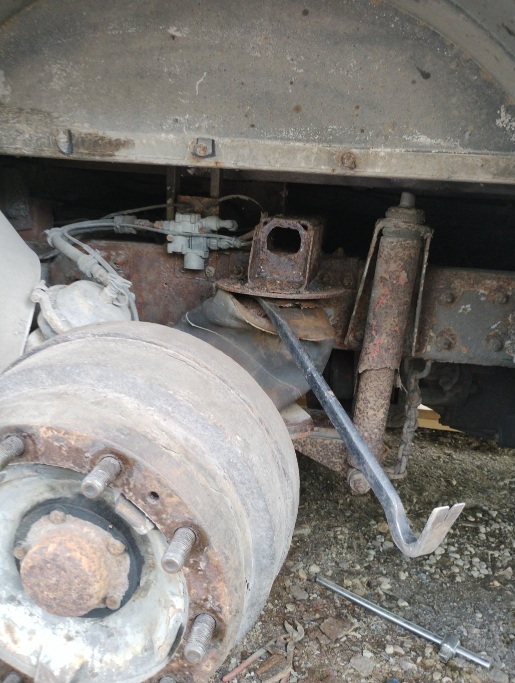

Klo 16 aloitettiin ja noin 21 oli bussi taas jaloillaan, ei paha. Pussin vaihto ois menny helposti pariin tuntiin, mut ruosteenpoisto ja pintakäsittelyhommien kanssa vähän venähti, ja kaatosadekin tuli välissä niin tuli taukokin pidettyä :D
Sinne se meni, uusi jousi ja kansi.
Vähän näyttäs siltä nuo iskarit, että vaihto ei tekis pahaa, mut menköön nyt näin.
Vetoakselin takapussi on ollut paikoillaan jo vuoden, mut ei paljon uudelle häviä. Näyttäs ruostemönjätkin pysyneen pinnassa ja märkänä edelleen, eikä lähteny irti helposti, eli vaikuttas toimivan..
