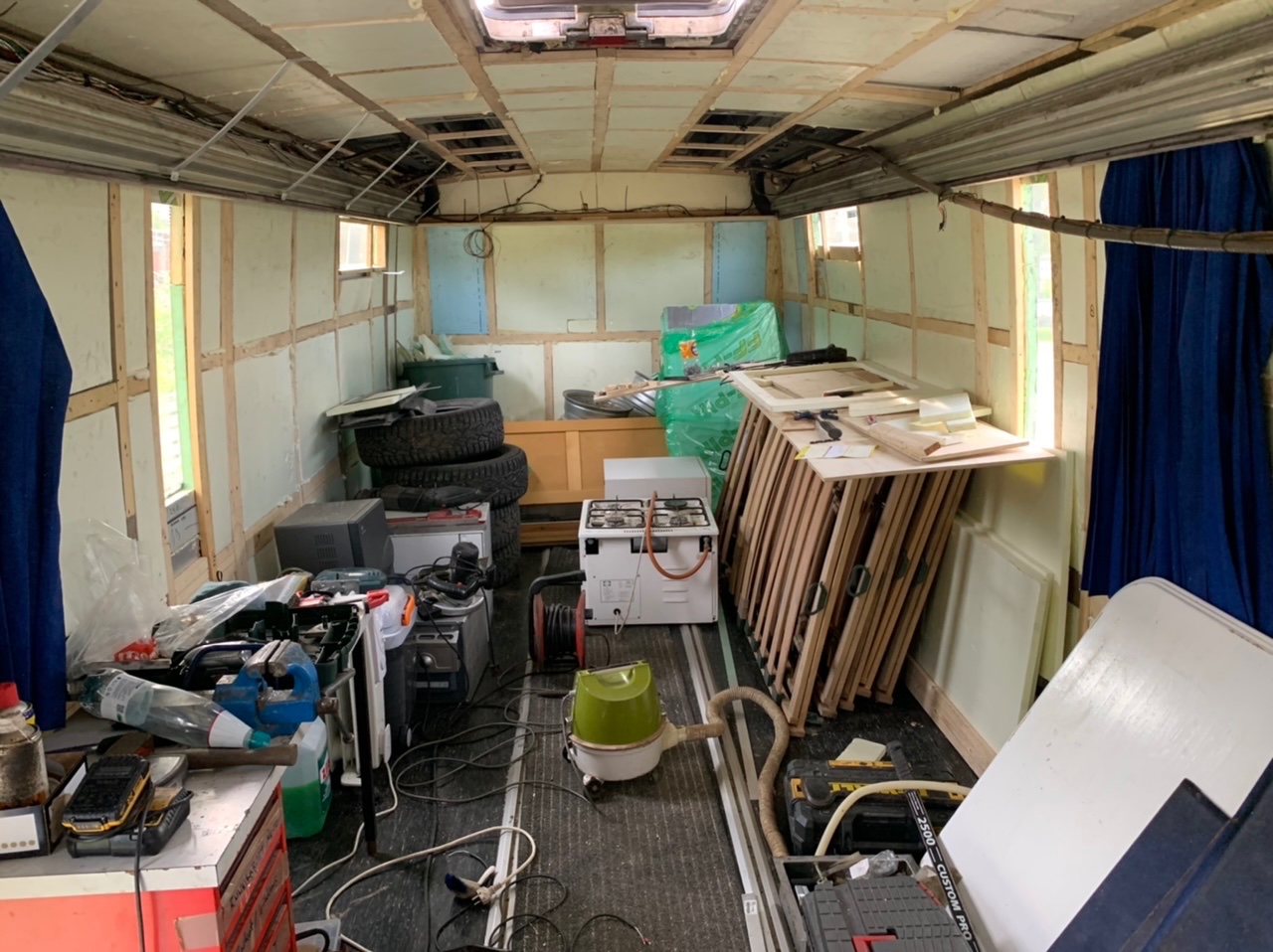

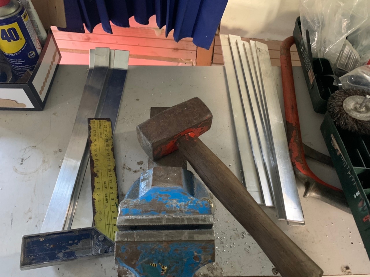

Välisiivous. Ei juuri vaikutusta kokonaiskuvaan.

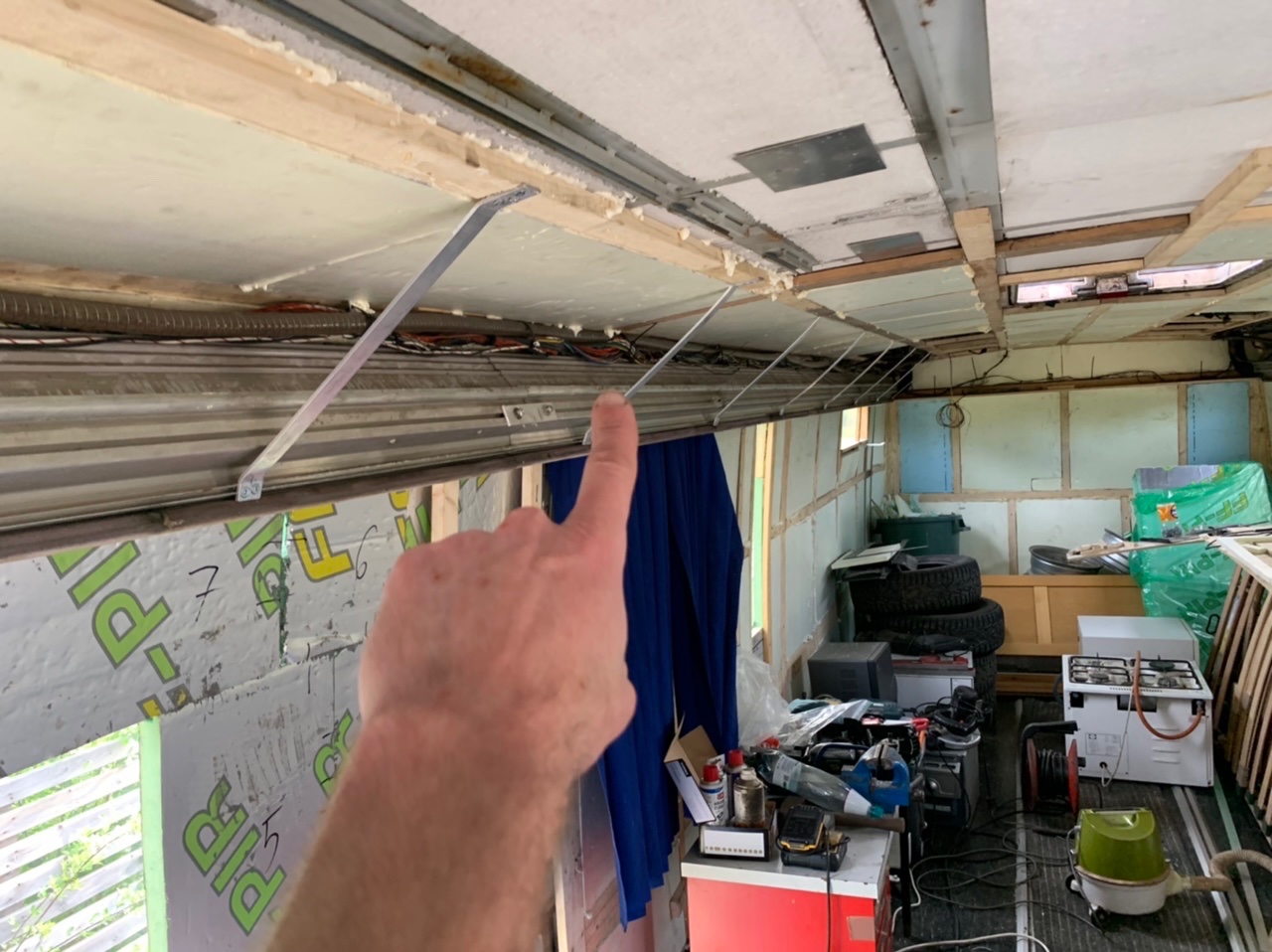

Poistetuille kattokanaville yrittäny keksii korvaajaa. Alumiinilatasta taittelin ruoteet ja faneeria päälle.

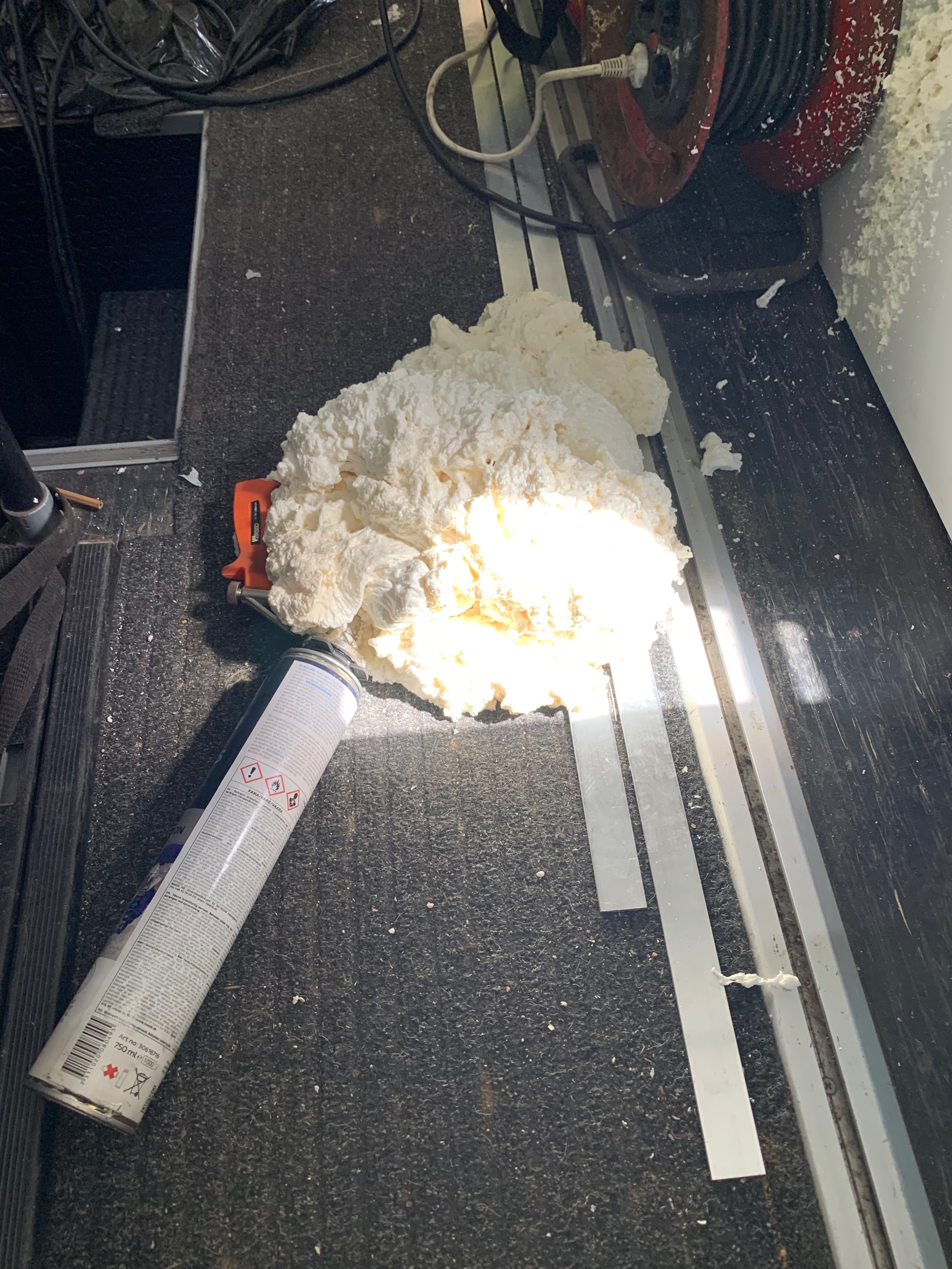

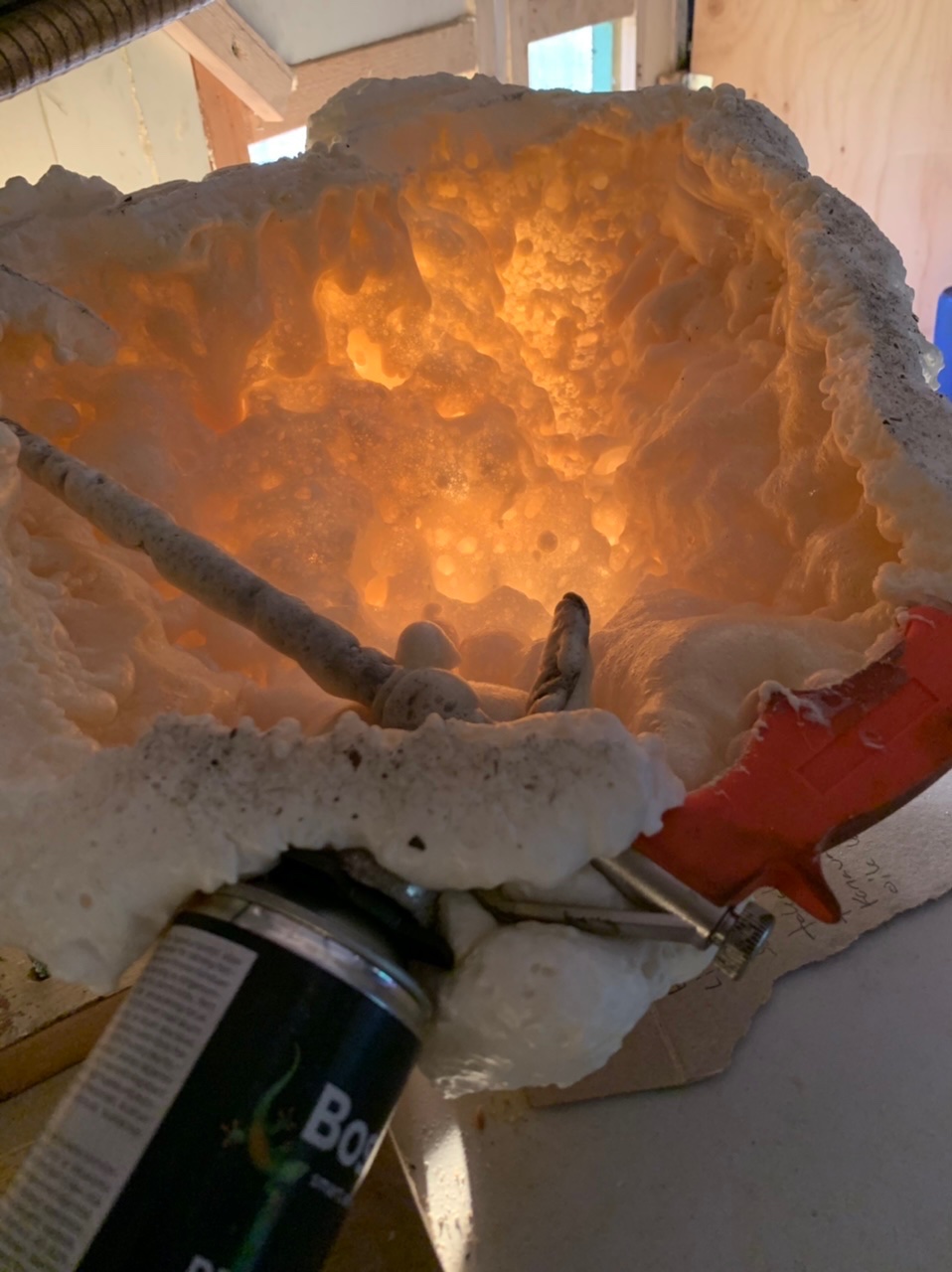

Piti käydä kylillä tänään ja tietenki valmistelin et luukut on kii (!) ja kaikki on jotenki paikoillaan ennen ku lähen ajaa.
Kuitenkin, toisessa risteyksessä kuulu ku joku putos ja sit semmone suhina niinku ilmaletku ois poikki. Äkkiä pysäkille ja kattomaan…
Urtsipullo oli tippunu jostain (mistä? Taivaasta?) ja pistoolin paineputki juuresta poikki.
Annan olla tuossa. Muistutukseksi tuleville sukupuolille.

Naapurin ukolla urtsipullo teki saman punton takapenkillä. On aika tiukassa tuo uretaani kangaspenkissä.

Jule kirjoitti: 19 Kesä 2022 15:32 Naapurin ukolla urtsipullo teki saman punton takapenkillä. On aika tiukassa tuo uretaani kangaspenkissä.
Luotan siihen että käytävämatto on niin paskanen et toi köntsä lähtee irti ku sitä vähän potkasee...

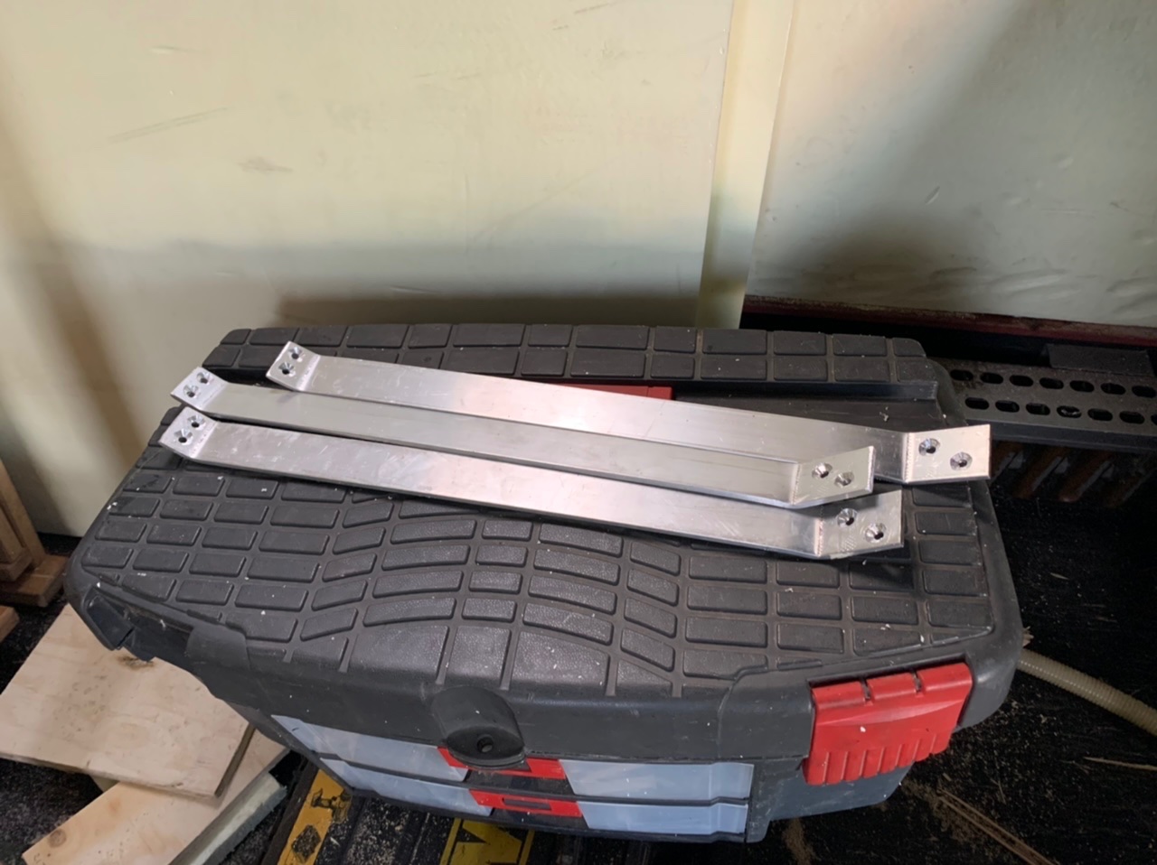

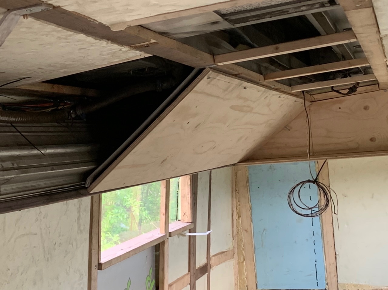

Toisen puolen kattokanavalle väköstelin ruoteet ja jotain muutaki kai.

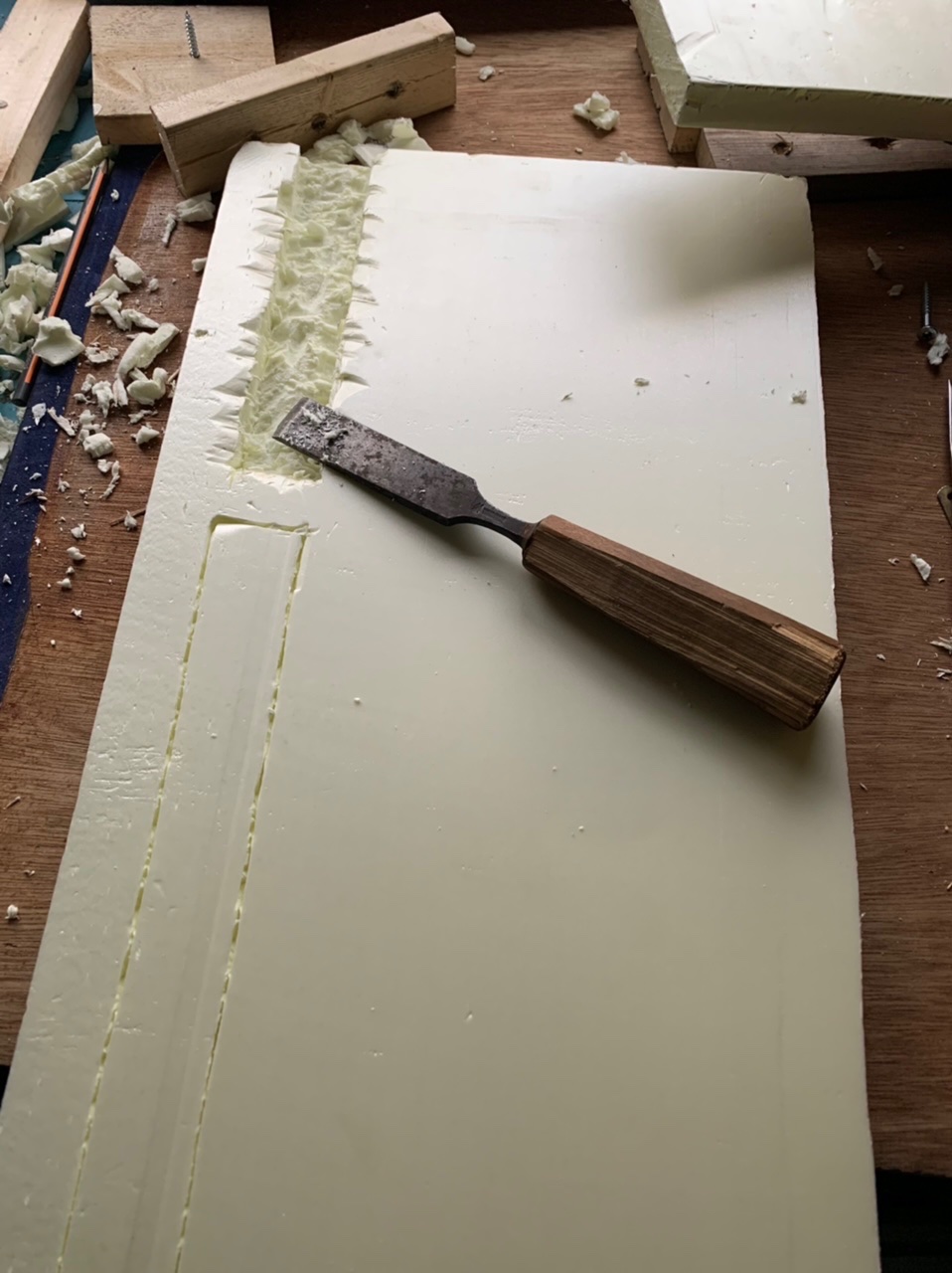

Ainii! Revin sen lopun uretaanin irti matosta ja se oli vielä sisältä märkää. Mitä, viis päivää?

Sain vihdoin takaosan katon kokonaan eristettyä. Vähän semmonen voittajafiilis. Enää ei tarvi tehä ku loput.
Se on semmosta tarkkuushommaa tämä bussien rakentelu

neppi kirjoitti: 22 Kesä 2022 21:44
Se ku tekee pintaan tiiviin kalvon, niin sisään pääsee hyvin hitaasti kovettumiseen tarvittavaa kosteutta. Siks tuota ei kannata paksuja kerroksia kerralla mihinkään vetää, ja kehotetaan kostuttamssn pinnat ennen laittoa. Joskus nuorena poikana turautin auton b-pilariin vai helmaan urtsia, ja oisko ollu seuraava kesä ku ei auton ovi auennukkaan. Sitä vaahtoa tuli kelien lämmetessä joka välistä ja turvavyö oli muurautunu oven lisäksi kivasti jumiin... Saumavaahto kai se on jonkun purkin kyljessä on kerrottu olevan.
Mitäs nyt, hajitko bussin takasi?
