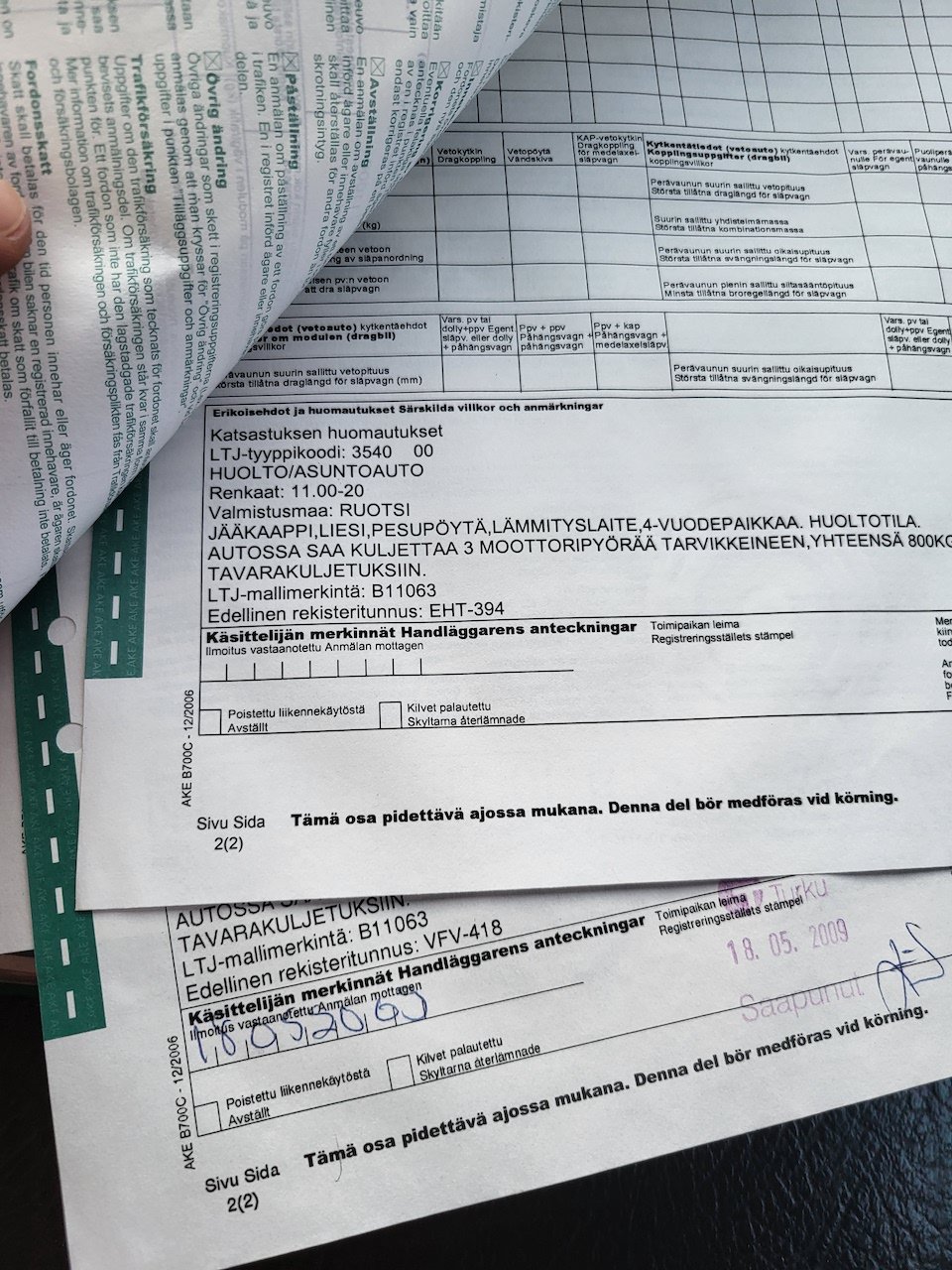

Vanhan 70-luvun katsastustodistuksen mukaan autossa on ollut 43 istumapaikkaa ja kokonaispaino 12665 kg. Nopeasti laskettuna 43 ihmistä painaa helposti yli 3 tonnia. Miksiköhän yhtäkkiä kun auto on rekisteröity erikoisautoksi, kantavuutta on kadonnut roimasti:
"AUTOSSA SAA KULJETTAA 3 MOOTTORIPYÖRÄÄ TARVIKKEINEEN,YHTEENSÄ 800KG. EI MUIHIN TAVARAKULJETUKSIIN."
Tätä nyt sitten selvitellää ja toivottavasti tilanne korjaantuu.

HUOLTO/ASUNTOAUTO Renkaat: 11.00-20
Valmistusmaa: RUOTSI
JÄÄKAAPPI,LIESI,PESUPÖYTÄ,LÄMMITYSLAITE,4-VUODEPAIKKAA.
HUOLTOTILA. AUTOSSA SAA KULJETTAA 3 MOOTTORIPYÖRÄÄ TARVIKKEINEEN,YHTEENSÄ 800KG. EI MUIHIN TAVARAKULJETUKSIIN.
Liesi nyt puuttuu. Pitääköhän nostaa joku rakkine tuohon katsastusta varten. Mikroaaltouuni kaapissa on.
Pöytä on ja siinä voi pestä asioita, mutta allasta ei ole. Mitenköhän kriittisiä nämä nyt sitten on katsastustilanteessa? Kaikkihan menee uusiksi jokatapauksessa, mutta leiman haluaisin ennen rakentelun aloittamista.

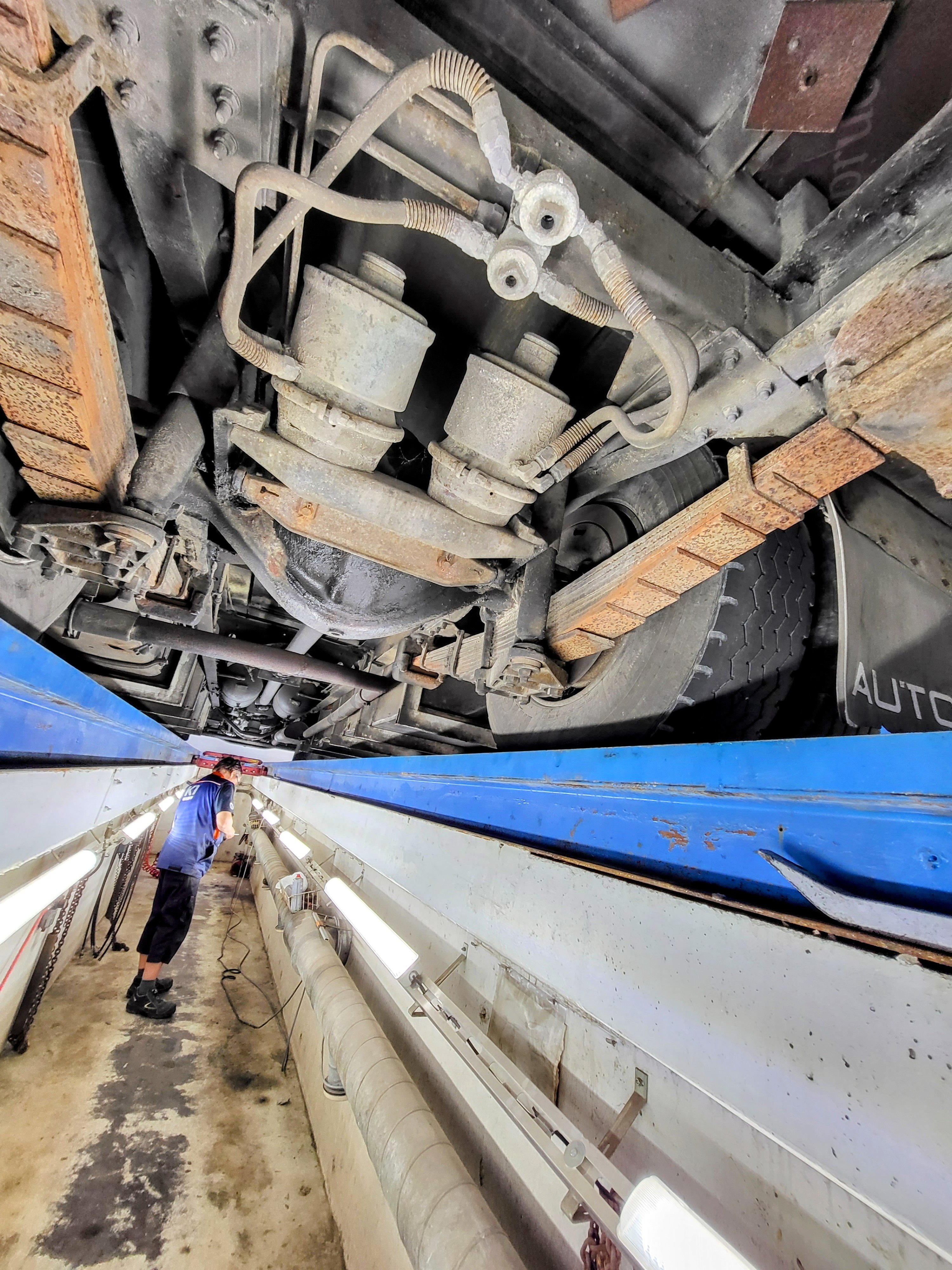

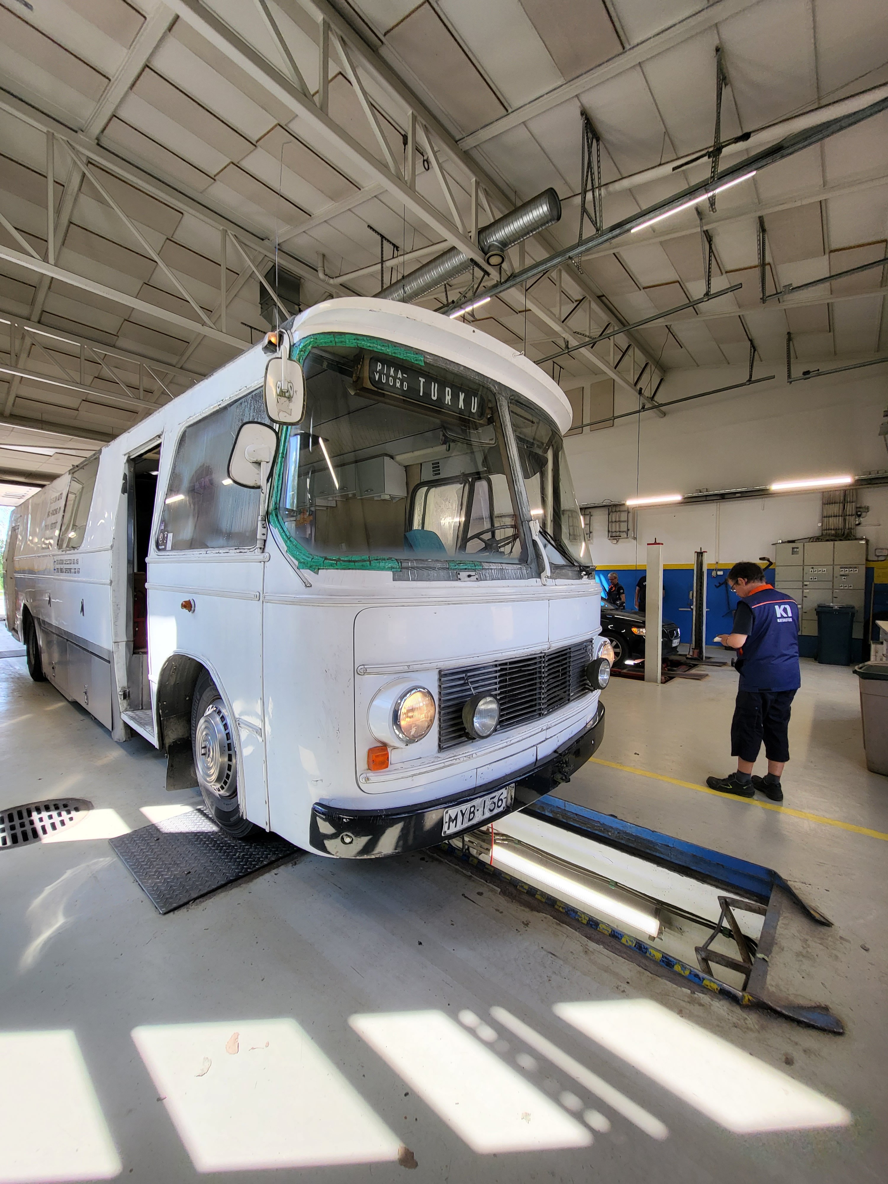

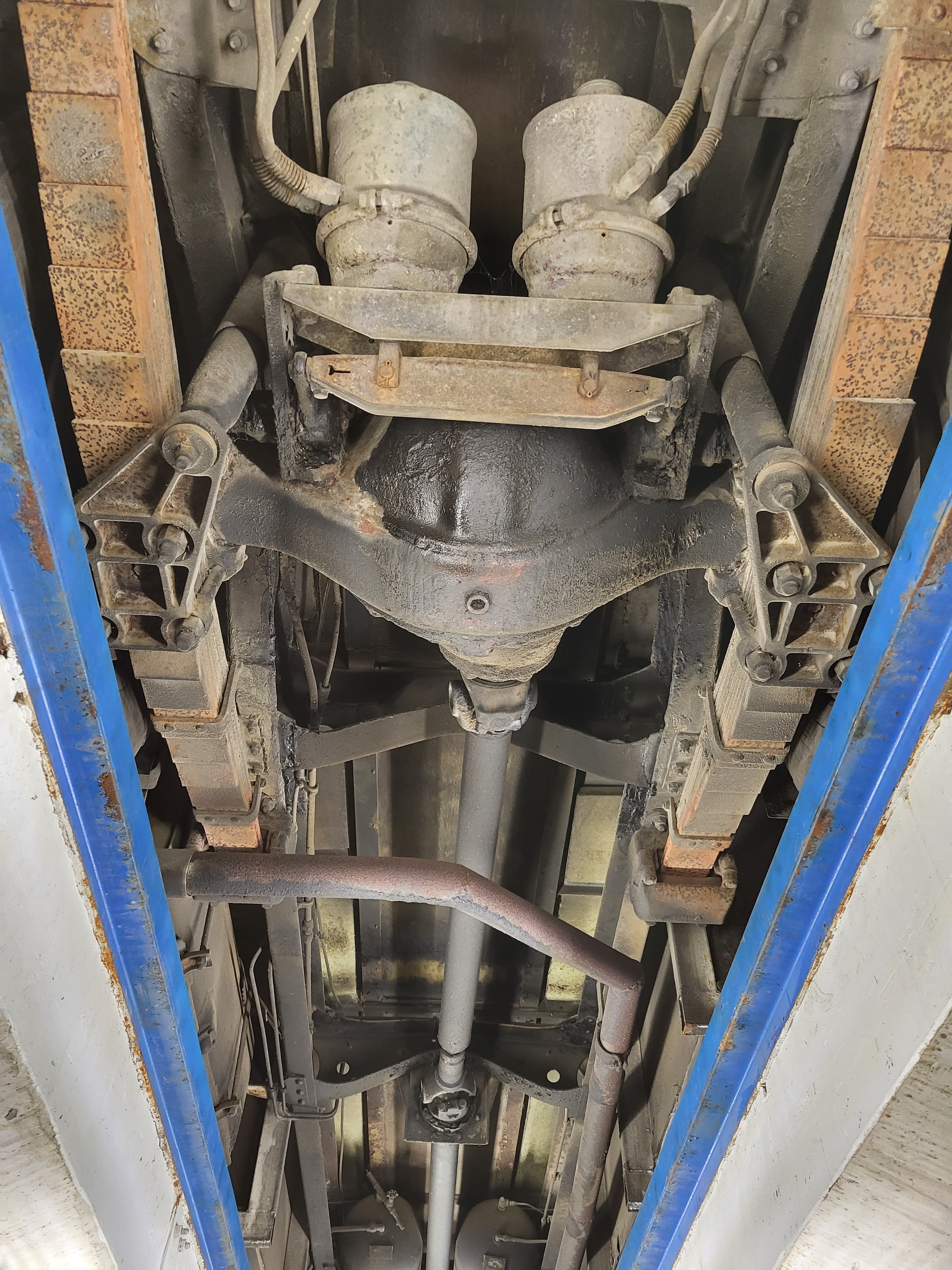

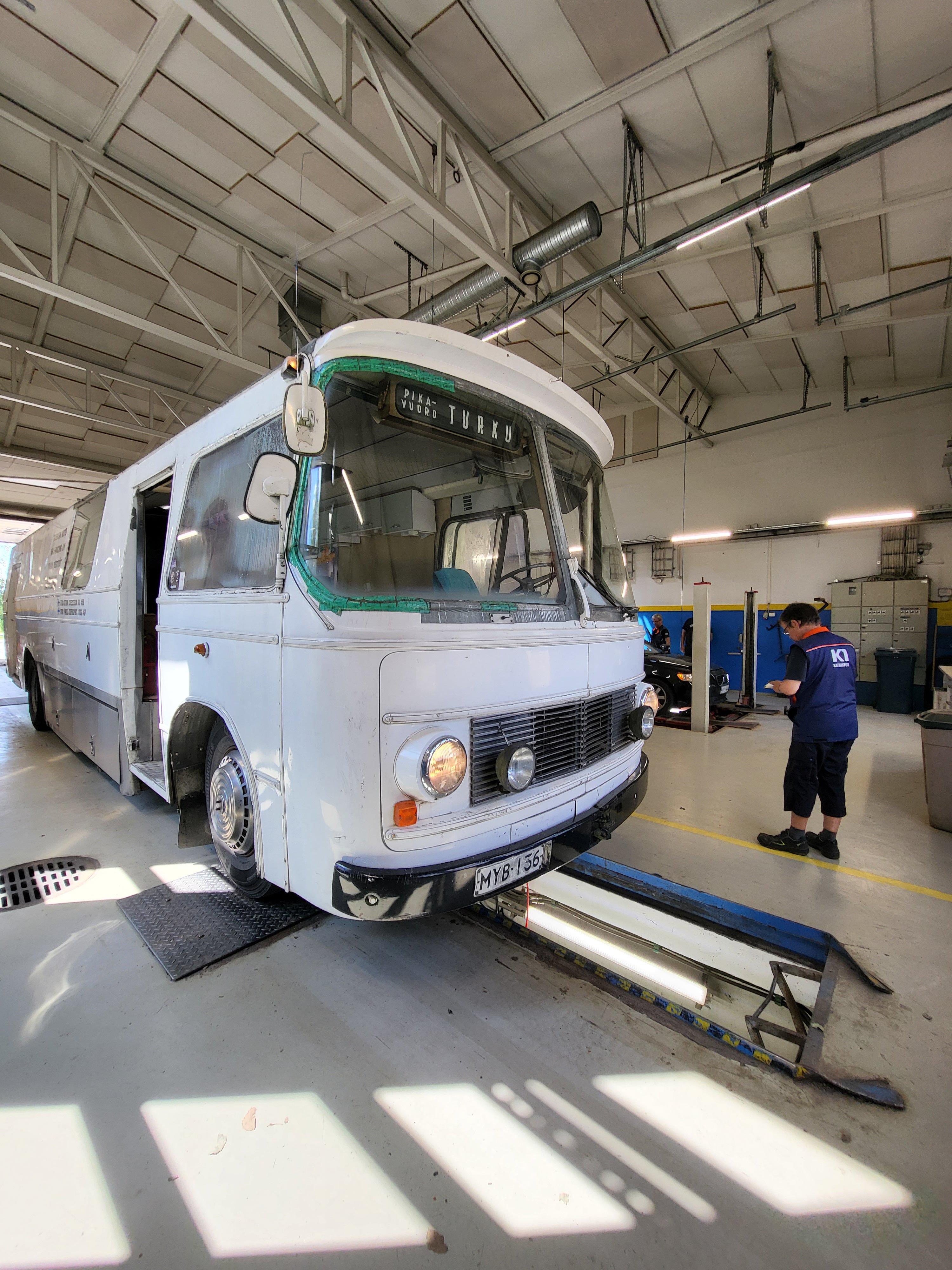

Katsastusasemalta sain toisen paperilappusen, joka sisälsi 12 tehtävää kuukauden määräajassa suoritettavaksi. Saapa nähdä ehtiikö kaikkia toteuttaa.
Suurimpana työnä olkatapin väljyys. Tähän sain Scanialta vinkkiä ja pistettiin shimmit tilaukseen. Muut korjauskohteet olivat melko pienitöisiä, mutta onhan niitä useampi!
P.S. jääkaappi tosiaan täytyy autosta löytyä, jotta erityisehdot täyttyvät.

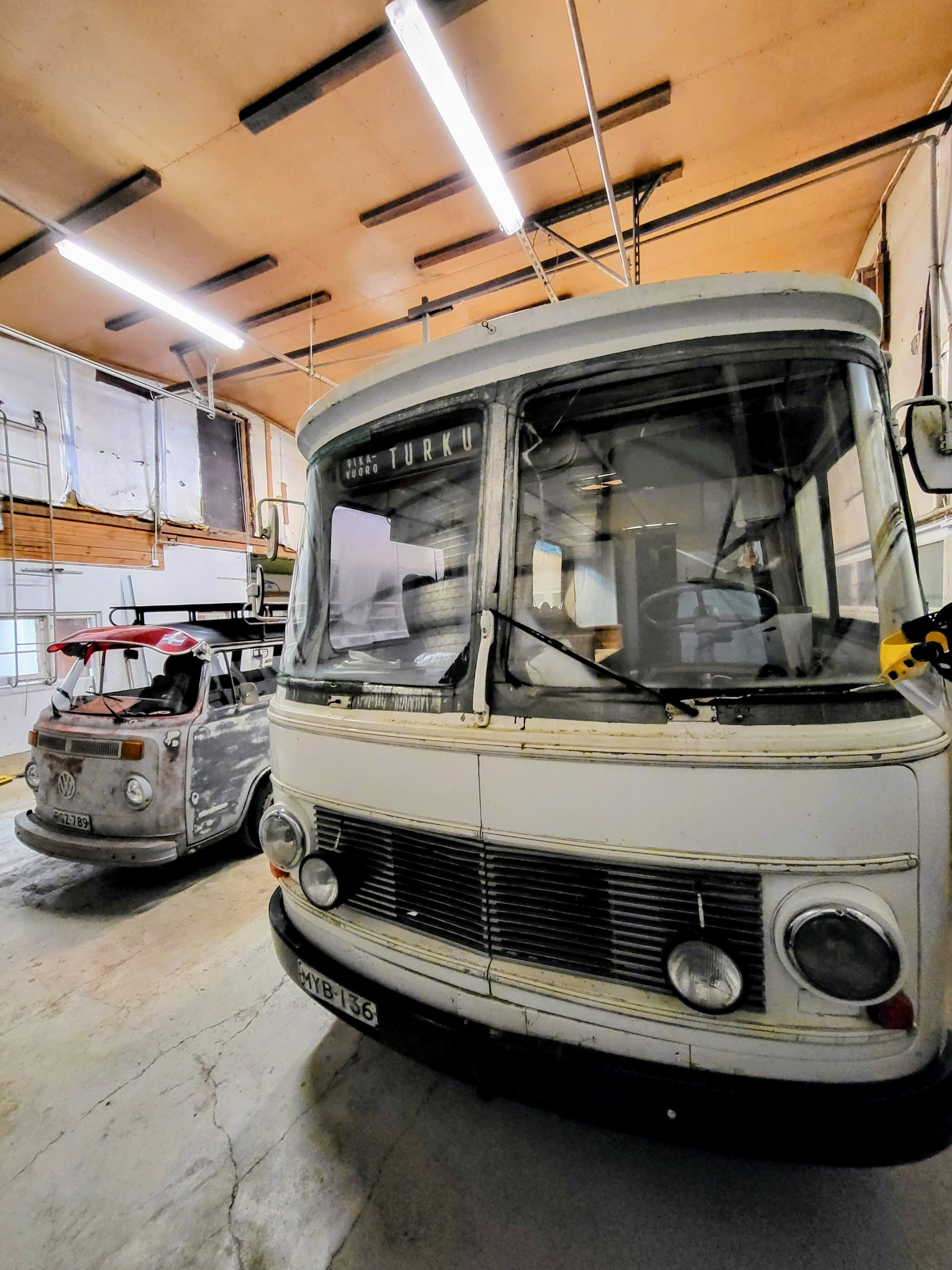

Bussi on päässyt tallin suojaan talveksi. Tuolla on sitten hyvä työstää projektia, tai projekteja. Pikkubussissakin on tekemistä, ja sitten on vielä kaikki muut työ/esitysprojektit. Noh, pikkuhiljaa. Ensin pitää saada Volkkariin lämmitysjärjestelmä, jotta on perheellä toinen käyttöauto jatkossakin. Sähköautot kun ei tuota hukkalämpöä.
Kovasti on tullut pähkäiltyä ison bussin sähköautomuunnosta ja vaihtoehtoja:
Dual Nissan Leaf Motör-: 2x Leafin EM57 tai EM61 moottoreita pyörittämään kardaania
Tesla Powered Bus: Tesla Model X tai S Large Drive Unit (LDU), 1 tai 2 kpl
