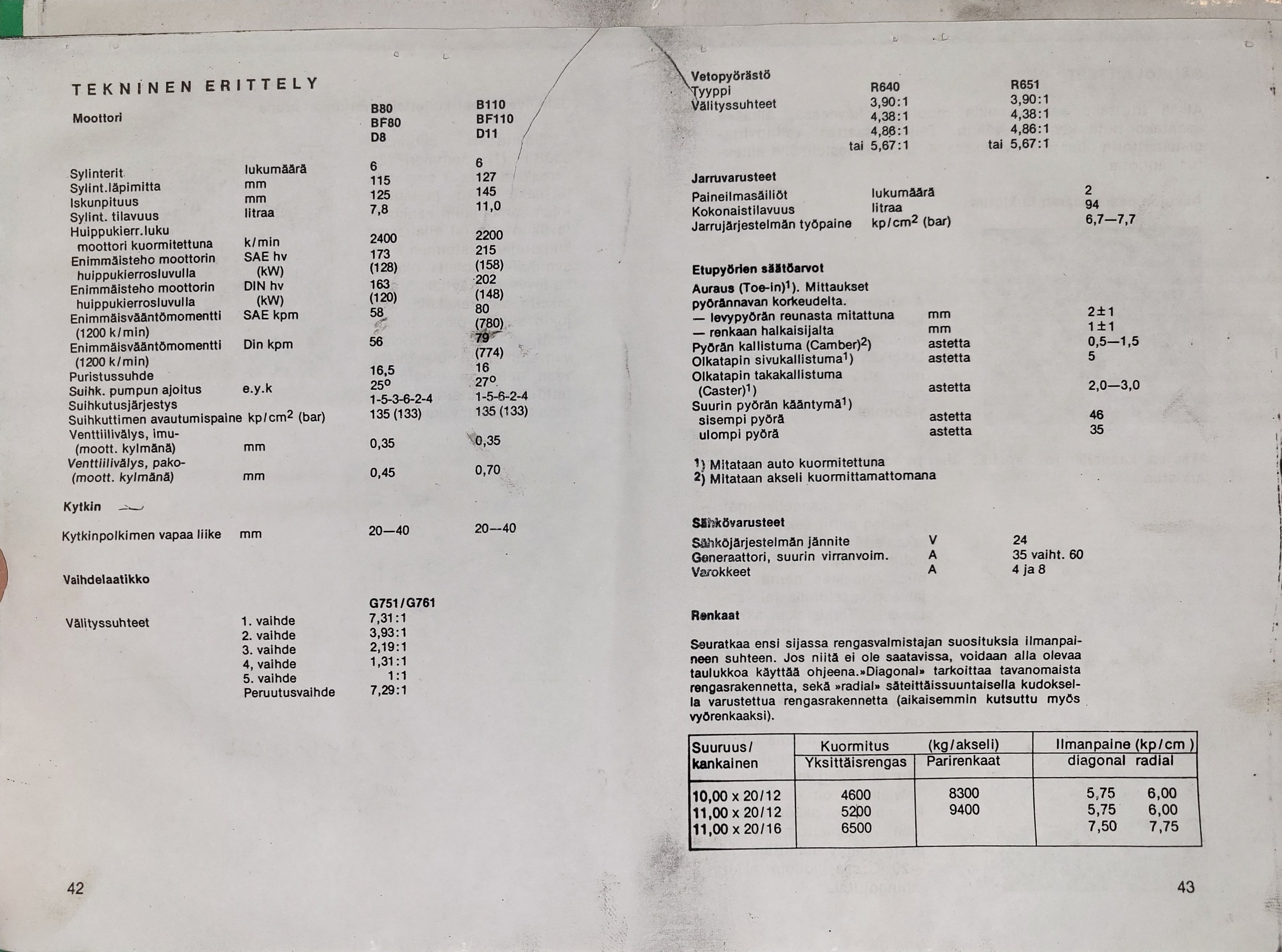

Tutkailin miten Teslan moottorin saisi bussiin kiinni. Vetopyörästöön vaan kiinni, sovitin täytyy värkätä kardaaniin. Tilaa bussin pohjassa ainakin on reilusti. Dieselmoottori, vaihteisto, pakoputki ja 5 metriä ylimääräistä kardaania pois niin tilaa saadaan runsaasti ja painoa tiputettua ainakin 1200kg. Akustoa sitten tasapainottamaan tilannetta.
Perämurikasta löytyi tunnistuslevy jossa luulisin että lukee R651. Muut lukemat ovat ruostuneet lukemakelvottomiksi. Tägin alla seisoo 174764.
Löytyykö tietoa mikä mahtaa olla vetopyörästön välitys?Ohjekirjasta löytyi lukuja, mutta ei tästä ota selvää mikä tämä oma yksilö on.

Helpoin tapa selvittää tuo välitys on todennäköisesti vaan nostaa pyörä ilmaan ja laskea kartaanin kierrokset. Siis olettaen että autolla ei pääse ajamaan. Ajaessa se on helppo laskea kun 5. vaihde on 1:1, tarvii vain varmistaa kierroslukumittarin virhe.
