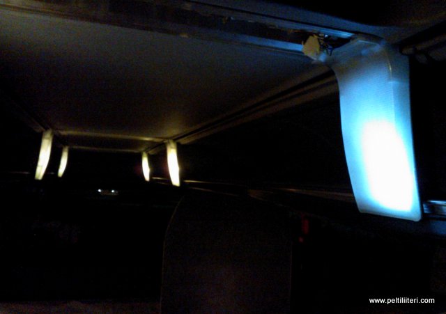

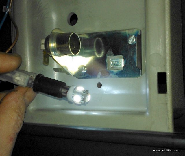

Tuli paketti ledilamppujakin. Mutta moka tietty kävi kun oli pitänyt olla BA15 kantasia, niin tuli BA9 kantaisia :(
Noi 15-kantaiset olis mennyt heittämällä, nyt pitää kannatkin vaihtaa - no pitää tutkailla mitä tekee. Sävyhän noissa on eri kun langallisessa lampussa, mutta ei haittaa.

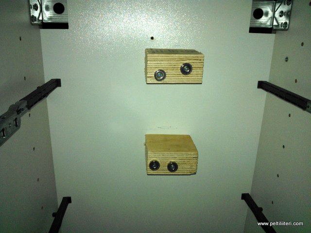

Nyhrääminen jatkuu. Ajettelin kokeilla kuvan mukaista ratkaisua laatikostoille lisäkiinnikkeiksi. Yksi (7 kg) magneetti tuntu vähän pieneltä pidolta ja ei oikein riitä, joten laitoin kaksi. Harmi kun ei oo kalavaakaa, vois mitata paljonko pitää vetää, että aukeaa. (kalasaalithan on tullut mitattua arviolta asteikolla: valtava, suuri ja jättimäinen, muita ei oo tullu)
Jos ei voima riitä kahdella magneetilla, niin tuonne voi helposti lisätä riviin magneetteja. Ei toi kaunis ole, mutta siellä se on kaapissa piilossa :) Kun laatikosto takaseinä on peltiä niin noi tarttuu kivasti siihen, ilman että sinne tarvitsi mitään värkätä.
Laskeskelin joutessani, että tuossa katossa luokkaa 700 watin edestä lamppuja. Noi käytävävalot johon kokeeksi vaihdoin on 5 wattisia hehkuja. Mittasin, että yksi lamppu haukkaa sellaiset 0,21 Ampeeria, nyt toi ledi ottaa 0,03 Ampeeria. Joten sellaiseen 1/7 on kulutus ledeillä.

Tuo magneettisysteemi on toimiva. Ainakin tuossa MB609 autossa ovat laatikot pysyneet kiinni. No laatikosto on olkealla puolella, joten liikenneympyrät eivät tyhjennä sisältöä pitkin autoa.

Kaapit on magnetoitu. Aika näyttää riittääkö jerkku noissa magneeteissa.

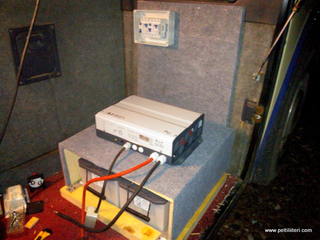

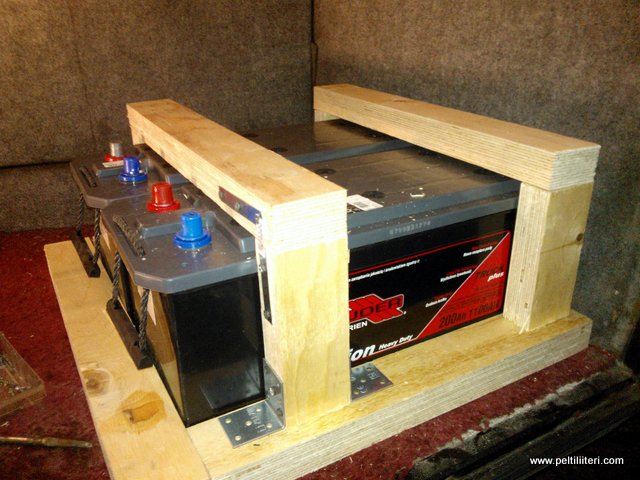

Vapaa-ajan akut alkoi löytää paikkaa ja kotelon runko syntyy taas kertopuusta. Vanerista seinät ja katto.
Kuinkahan iso tuuletusreika kannattaisi tuohon lattiaan porata?

100mm näky olevan räppänä volvossa, sellanen säleluukku. Nuista tulee kyllä melkolailla "höyryjä" jos käyttää. Mites huolto, irrotus ja nesteiden tarkastus, kun näkyy olevan aika kompakti paketointi?
Re: Neoplan n214 / Scania
Ekat invertterisähköt koestettu ja jääkaappia sillä koekäytetty. Ainakin jääkaapin sisävalo syttyi :)
Toi koko kehikko (+ kuoret) nousee ylös. Noihin juoksuihin tulee reiät ja pultit lattian läpi, niin että mutterit tulee tuohon juoksun päälle. Joten neljä mutteria auki ja vähän nostaa ja siirtää eteenpäin ja nostaa ylös. Jotenkin noin. Tekemistä vaille valmis.
Akkufirman ukoilta tänään (samalla kun noita kaapeleita tehtiin) kyselin tuosta kaasun muodostuksesta ja tuuletuksesta. Olivat kyllä sitä mieltä, että 9,5 kuutioo tavaratilaa riittää eikä muuta tuuletusta tarvitse. Mutta eipä tuohon lattiaan reiän poraaminen mikä temppu ole. Vapaa-ajan akuissa on normaalisti sellainen luokkaa 8 mm muoviputki, joka toimii tuuletuksena ja tarkoituksena kuulemma viedä kaasuja siitä kenkien mahdollisista kipinöistä kauemmaksi. Näin kommentoi kaveri, joka on ollut alalla about 40 vuotta.

Joo ei se räjähdys, mutta kun kattelet akkukoteloita tai ylipäätään niiden ympäristöjä niin amuliinit on kadonnu ja hyvin maalattu mustaki on rapeeta. Se rikkihappohöyry, roiskeet jne. Ite mieluummin tuuletan kartanolle ku levittelen tavaratilaan.
Akku-ukko on varmaan oikeessa, mutta muistitko mainita että hupikäytössä akku vedetään "tyhjäksi" ja ladataan täysillä täyteen, tai no miten kukin. Starttikäytössä (normaali auton akku) akku on 99% ajasta täynnä. Startti ottaa virtaa esim 3kW 1,5sek ja se oli siinä sitten ja sitten ladataan >tunti =)
Se letku esim. pikkuautossa jossa akku takana, 4mm reijällä mikä on ulos akusta on ihan sen takia että jos se "suljettu" "huoltovapaa" akku nyt sit kuitenkin hengittää tai keittää niin ne höyryt ja liemet menee ulos eikä jää konttiin vaikka tuulettus ne varmasti sieltä pois kun kaikki autoon sisälle puhallettava ilma kulkee takakontin kautta ulos.
OT: Samahan tuo on vaikka vetää kotonaki pellit kii ku on pesän täys hiillos, naapurin kummin kaimakin pysy 40v henkis ennen ku kuoli häkämyrkytykseen. Mut säästipähän puissa ainaki motin. Akku-ukon mielestä wirtakin kulkee 1,5mm johdossa siinä missä 50mm piuhassa, ylimäärästä hömpötystä vain... :lol:

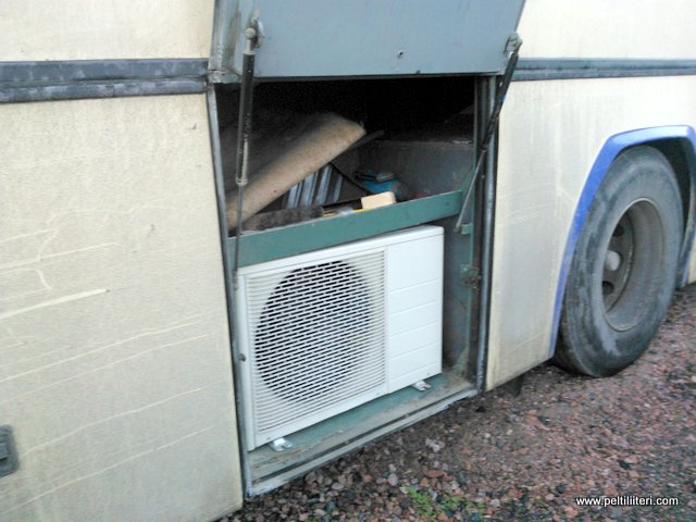

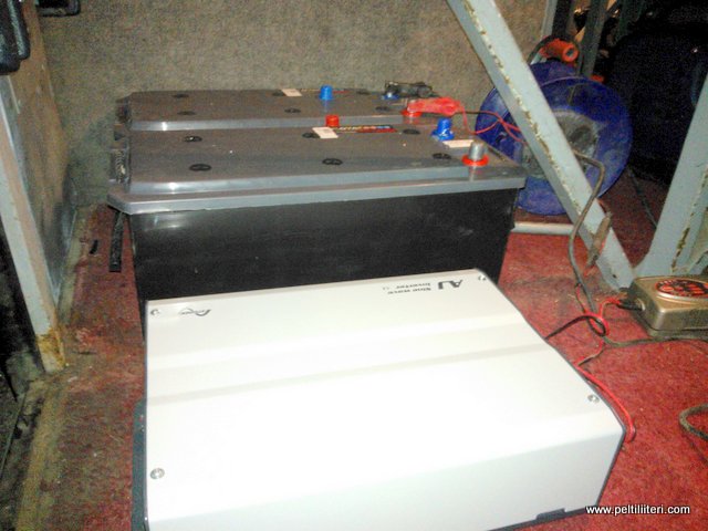

Taas vähän eteenpäin. Akkukotelo etenee, sähkökeskuksen paikka kiinnittyi ja ilmalämpöpumpun ulkoyksikön paikalleen sovittelua. Just mahtuu, mutta vähän täytyy vähän tehdä lisää tilaa, että ilma kiertää ympäri.
Sähköissä teen tupla johdot ja rasiat. Maasähkölle omat ja invertterisähkölle omat. Vaikka jossain tilanteissa tietty joutuu piuhojen kanssa vekslailemaan.

Mitenkä ilma kiertää ympäri? Lämmityskäytössä tekee aika äkkiä kellarista pakastimen ja kesällä jäähykäytössä saunan jos ei tee kunnon reikiä ulos, tai sitten joutuu pitää luukkua ravollaan.
Modaamaan juu joutuu. Nyt ei mahdu tärinäkumit alle, joten pitää toi hylly siirtää ylemmäs. Tai siirtää raskaat työkalut jonnekin muualle. Aluksi mennää luukku auki metodilla (tuossa luukussa ei ole muuta), ei viitsi tehdä siivilää ovesta ihan ekana.
