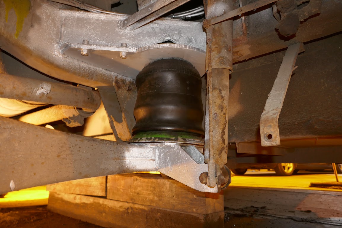

Joskus pääsee ihan korjaamaankin. Lauantaina pitäs olla vahvasti Haapsalossa ja sunnuntaina Lauluareenalla eikä vuotava etupussi mahtunut suunnitelmaan.
Pari tuntia tuli hikeä sekä kiroilua mutta taas pääsee. Työpäivä tahtoi tuossa vähän venähtää mutta pakko se nyt oli saada kuntoon ettei kaikki suunnitelmat mene uusiks.
Jos joku tommosta alkaa tekemään niin kannattaa varustautua myös uuden jousilautasen kanssa (5-10 mm). Tuosta vanhasta mittasin karkean 295 mm halkaisijaksi, tarvittavat reiät näkee ylämaljasta.
Kuvat on huonoja kun oli vähän muutakin hommaa.. Ainiin, osat maksoi 70 €. Ainiin, jarrurummuista erottui kiiltäviä ruostumattomia alueita mikä kielii ehkä siitä että nuo ovat ilmeisesti lähivuosina uusittu

Jos ei ajella niin korjataan sitten. Jousilautaset käydään läpi, Norjaan jäi vasemmalta takaa etummainen.
Kun tekee 10 mm levystä uudet lautaset niin ei tarvi ehkä pariin vuoteen murehtia. Samalla uusitaan pussukkaiset ja maljat.
Mitä muutakaan sitä tekisi perjantai iltana.

Tuossa vielä jotain räpsyjä eiliseltä. Varaosaliikkeestä ei saanut uusia pohjaanlyöntikumien pultteja, ne sai tehtyä perus M12 pulteista, muttereista ja prikoista.
Taakse löytyy etummaisia 65mm korkeita maljoja vaikka kuinka paljon mutta ei ainuttakaan 150mm joita on takana. Jatkoin ne hitsaamalla 65mm pitkistä. Samalla tuli korjattua ruostunut pakoputken kannake.
Etuakselin jousilautaset suosittelen hitsaamaan jossain rasvamontulla. Tuo hitsaaminen ja plasmaleikkaaminen vaakatasossa ja mitään näkemättä tekeminen ei ole mikään päivän paras juttu. Plasmaleikkaamisen suoritin verkkareissa ja teepaidalla. Ei kannata, ellei oo vauhti päällä.
