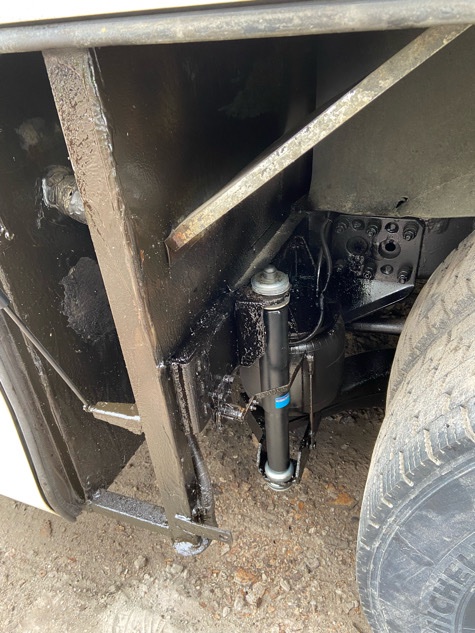

Nyt on vasemman puolen telikotelo saatu valmiiksi hilppeineen. Rungon puhdistus ja suojaus, uudet luukun saranat, uusi äärivalon virransyöttö, uudet iskarit, vähän hitsausta korvakkeisiin, uudet 700N kaasujouset… Tuohonkin meni useampi päivä, mukaan luettuna saranoiden hankkiminen Virosta.

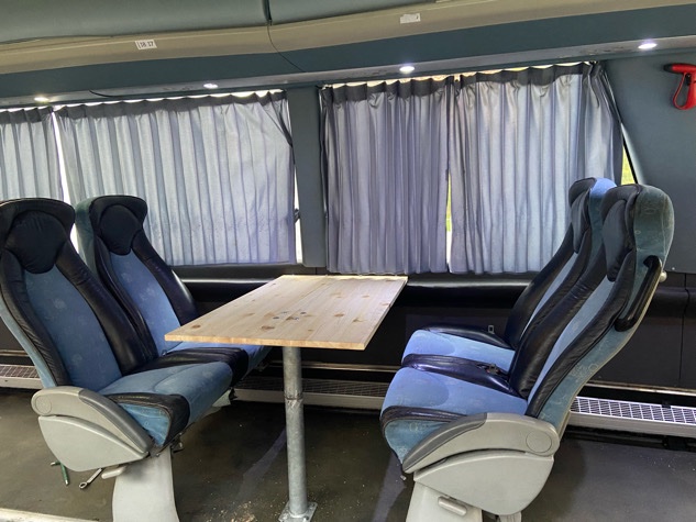

Nyt on ensimmäinen kaluste saatu sisään. Onhan tuo vähän ”talonpoikaistyyliä” mutta kelvannee katsastukseen pöytänä.
Tuommoista riittävän järeää pöydänjalkaa en löytänyt järkevästi mistään, joten ostin Kärkkäiseltä kaksi putki-pilarikenkää, leikkasin toiset päät poikki ja hitsasin yhteen. Se on säädettäväkin. Lopulliseen asennukseen se tulee hitsisauma siistittyä ja esim. hopeanväriseksi pulverimaalattuna.

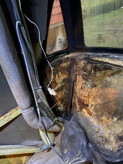

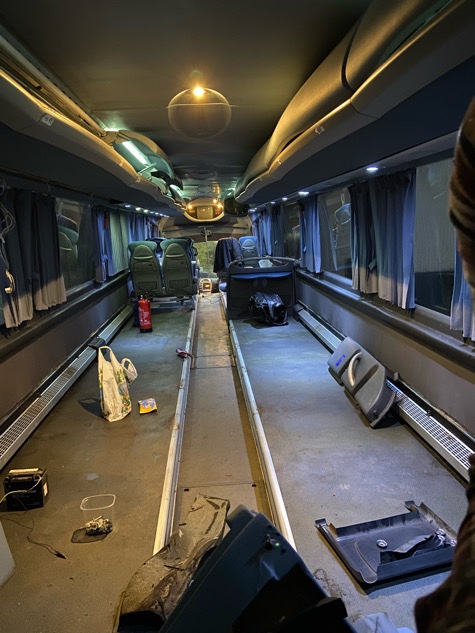

Nyt on kaikki ylimääräiset penkit poistettu. Siinä olisi nyt noin 11 metriä käytävää sisutettavaksi. Koko lattiaa en aio tasoittaa, mutta strategisista kohdista sillä saa kyllä paljon lisätilaa. Kattokonsolit lähtee ruiskueristyksen tieltä. Sääli, näissä on oikeasti estetiikkaa. Muutama ehkä tulee takaisin.
”Eturiviin” jää ohjaamon puolelle 4 penkkiä. Niiden taakse tulee lämpö/melueristetty väliseinä jossa ovi. Katon rajaan tulee alkuperäiselle paikalleen moderni matkanäyttö jossa Chromecast ja tälle eturiville omat kuulokeliitännät. Kaiuttimiin ei töllön ääntä saa. Takana on sitten isompi. Jos lasten meno yltyy liian rajuksi, ne voi komentaa väliseinän toiselle puolelle matkustamaan. Sieltäkin varmaan löytyy aktiviteetteja. Ah, kuskin seesteinen hiljaisuus omassa melueristetyssä kopissaan… Omat gospelit soi siellä.
Toinen neljän istuinryhmä on vähän taaempana. Siinä on myös se tekemäni talonpoikaisplytä joka toimii myös ruokailutilana.
Löytyi myös vienon homeenhajun lähde. Takaikkuna tosiaan on kulmasta vuotanut oikein kunnolla. Vaneri on muuttunut pahviksi. Ruostevikaa ei ole syntynyt, joten helppo homma. Tuo olisi purettu muutenkin. Ainoaksi haasteeksi jää takaikkunan irroitus, tiivistys ja asennus. Se on myös saanut sisäänsä kosteutta, mutta ei sentään ole vielä maitolasi. Näitäkin oli täällä joku korjannut, mutta tämä tietysti on kaareva… en suurin surminkaan halua rikkoa. Uutta ei helpolla löydy.
Semmoista tänään. Huomenna ehkä taas ulkopuolen hommissa jos sää suosii.

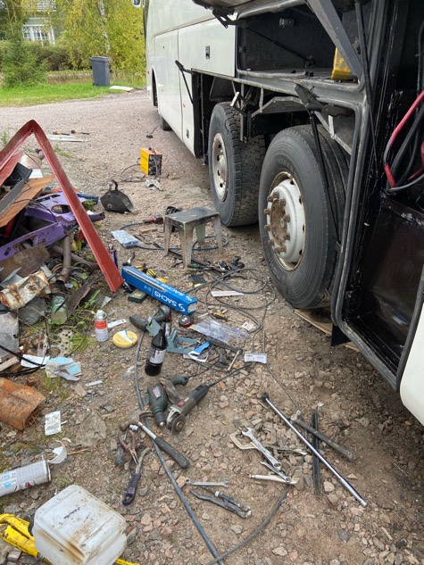

Kannattaa taitella ilmapussien ja iskareiden etteen pellistä suojat jos ei ole, säästää paljon jos sattuu rengas räjähtään.
- Pussikuski
- Viestit: 299
- Truck: Sca K124 Irizar PB
- Location: Mäntsälä
Se onkin hyvä idea. 3. akselilta oli mäjähtänyt rengas. Sisälokari ja muuta aika solmussa. Korjasin.
Kun tuollainen raskas rengas lojahtaa vauhdissa laakista siinä on uskomaton voima takana. Meillä on muutaman kerran kuorma-autosta mennyt, ja siellä on aika vähän niin tukevia rakenteita jotka ei lähde sen renkaan mukana. Esim teräksinen takapuskuri repesi poikki kun telipyörä lähti.. Muvoilokarit, valot rekisterikulvet yms pikkusälä nyt lentää tietysti. Etupyörä kun lojahti niin hytti meni kieroksi, apparin oviaukko ei ole enää muodossaan, vaikka ovea vielä pystyykin voimalla käyttämään. Luonnollisesti sieltäkin kaikki muoviset ja lasikuituiset osat lähti välittömästi.
Jos renkaan ja matkustamon välissä on jokin 12mm vaneri, niin jos siinä sattuu olemaan ihminen kun se rengas lähtee, voi olla ettei ensiapupakkauksessa ole riittävästi laastaria.

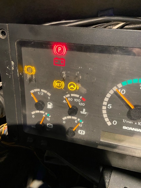

Tutkin tässä latausongelmaa joka ilmestyi kun pesin moottoritilaa painepesurilla. Oire on, että kun moottorin käynnistää, kierroslukumittari ei reagoi eikä latausvalo sammu. Kun vähän nostaa kierroksia niin kierroslukumittari herää eloon ja painesummeri alkaa soida niinkuin kuuluukin.
Vaikuttaisi ikäänkuin laturin herätejohto olisi irti.
Tässä on kaksi laturia. Ylempään on kytketty kierroslukumittari ruskea johto). Alemmassa pelkkä heräte. Alemman herätteeseen tulee 24v kun virrat on päällä, mutta ylemmän vain 12v. Kuuluuko se olla näin?
Onko siellä kojelaudassa 2 laturin merkkivaloa? Käsittääkseni nuo tuplalaturisysteemit ovat aika usein toteutettu niin että kummallakin on oma merkkivalonsa, ja siten herätevirtansa, jolloin systeemi on samalla vikasietoinen, kun on kahdennettu. Tuo 12V on aika outo heräte, mutta toisaalta, kyllä se 12V todennäköisesti riittää herätteeksi.. sen herätteen tarkoitushan on vaan saada se laturi lataamaan heti käynnistyksen jälkeen ilman että tarvii antaa kierroksia.

Ei ole kuin yksi latauksen merkkivalo. Irroitin laturit ja tarkistin niiden liitokset. Käytin myös lataussäätimet irti. En löytänyt vikaa. Kasasin, ja edelleen latausvalo palaa. Seurasin laturien johtoja moottoritilan ohjauskeskukselle, jossa oli pelkästään 2A sulakkeet molempien laturien herätepiireille. Keskuksesta lähtee kaksi johtoa reiden paksuiseen johtonivaskaan,joka näyttää lähtevän etuosaa kohti.
Minua ihmetyttää että ylempään laturiin, jossa on myös kierrosluvun mittaus tulee vain 12v heräte. Alempaan tulee 24V. Tämä täytyy selvittää ensin. Olisiko kenelläkään 4-sarjan Scanian latauksen kytkentäkaaviota?
Sain sentään tänään jotain aikaan. Vaihdoin öljynpaineanturin ja nyt öljynpainevalo ei enää vilkahtele. Helpotus. Uudet ilmastoinnin kompuran kiilahihnat myös tilattu Etralta.
Sain myös liimattua ajovalokatkaisimen epoxilla kuntoon, sekä mitattua kaikki mittarinvalojen ja katkaisimien polttimot. 75% palanut. Täytyy hankkia parikymmentä 24V/1,2W T5 (pieni)lasikantapolttimoa ja muutama muovikantainen kierrettävä polttimo. Mistähän näitä oikein saa. Motonetit ja Puuilot kierretty läpi mutta ei löydy.
Latausongelmaan tosiaan tarvitsisin apua. Kytkentäkaavio….

Entä jos se toinen laturi, mihin tulee vain noin 12v jännite on rikki ihan oikeasti? Laturin herätevirta jos on iso suhteessa kaapeliin ja liitoksissa hapettumaa ym, niin saattaa ihan hyvin osa sähköstä kadota matkalle. Myös merkkilamppu syö osan jännitteestä perinteisessä kytkennässä ja laturin magnetointi käämi loput, eli 12v on aivan järkevän kuuloinen tulos rikkinäiselle laturille.
Sehän yleensä toimii niin, että laturin herätevirta (+24 v tässä tapauksessa) menee merkkilampun kautta. Kun laturi alkaa tuottamaan sähköä, se tuottaa siihen samaan "herätevirta nastaan" lataus jännitteen verran, noin 24v, jolloin lamppu sammuu, koska sen molemmissa navoissa on suunnilleen sama jännite.
Pihtivirtamittarilla voisi tarkistaa helposti, että molemmat laturit lataa?

Mittasin herätepiuhojen jännitteet laturista irtikytkettyinä. Toisessa reilu 24V ja toisessa 12,6V kun avaimesta virrat päällä.
- Viestit: 673
- Truck: Carrus 701 K113 TLA
- Location: Tottijärvi
- Member id: 454
- Paikkakunta: Nokia
Mittaus antas ymmärtää että tuon toisen laturin heräte tulisi vain yhdeltä akulta
tästä seuraa ongelma, ainakin perus kytkentä tavalla: kun laturi ei lataa, lampun yli on 12,6 v jännite ja merkkivalo palaa. kun laturi lataa, taas lampun yli on 12,6 v jännite ja taas lamppu palaa.
Sama mittaus kertoo myös, että jos laturin merkkivaloja on vain yksi, herätepiuhoista vain toinen tulee laturin merkkivalon kautta, koska niissä on eri jännite, toinen tulee jostain muualta. Tämän toisen laturin hajoaminen ei sytytä mitään merkkivaloa
Mikä jännite niissä herätepiuhoissa on auto käynnissä ja johdot kytkettynä? Silloin pitäisi molemmissa olla yli 24v, jos laturi lataa. Kyllä sen pitäisi magnetoitua tuolla 12 v jännitteelläkin, jos vaan virtaa riittää. Onhan molempien laturien + navassa kuitenkin 24 volttia virrat päällä ollessa?

Täytyypä huomenna jatkaa mittailua. Latauksen kytkentäkaavio olisi kyllä kova juttu, että pääsisi seuraamaan johtimia aylrtytehtaalle saakka. Jotakin osviittaa voi antaa se, että vika syntyi sen jälkeen kun pesin moottoritilan painepesurilla.

https://www.biltema.fi/tyokalut/mittava ... 2000023355
Tuollaisella näkis heti että toimiiko laturi, siis jos toi halppisversio toimii yhtään samalla lailla ku "jonkun tehtaan fluke" mitä oon käyttänyt joskus... Tai siis tässä tapauksessa sen että kumpi laturi on rikkoutunut pesussa, koska tuskin se vika muualle on tullut kuin konehuoneeseen, jos se tuli pesemällä.
Mulle yks asentaja kerran sano, kun ihmettelin bensakoneen käyntiongelmia pesun jälkeen, että auton konetila on huonosti pesty jos se ei hajonnut ollenkaan
Ei ihan faktatietoa mutta voisko olettaa kaks laturijärj on :
- on ns ykkös laturi ja siitä ohjataan latausvalo ja 12 v jännite tule merkkilampun läpi.
-kakkoslaturi on lisävarusteita varten, tälle tulee heräti(?) 24 v , esim yks scanian kytkentä on jos kakkos laturi rikki
ilmastointi ei kytkeydy päälle, eikä lataus valo ilmoita vikaa
Nuo helppo todeta .
Nuo helppo todeta .

Minulla itselläni on sellainen fiilis, että koska molemmat laturit ovat samanlaisia, myös niihin tulevien herätteiden pitäisi olla samanlaisia. Kytkentäkaavio varmistaisi tämän. Täytyy yrittää netistä etsiä jos löytyisi. Aika huonosti näihin löytyy…
