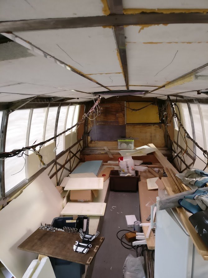

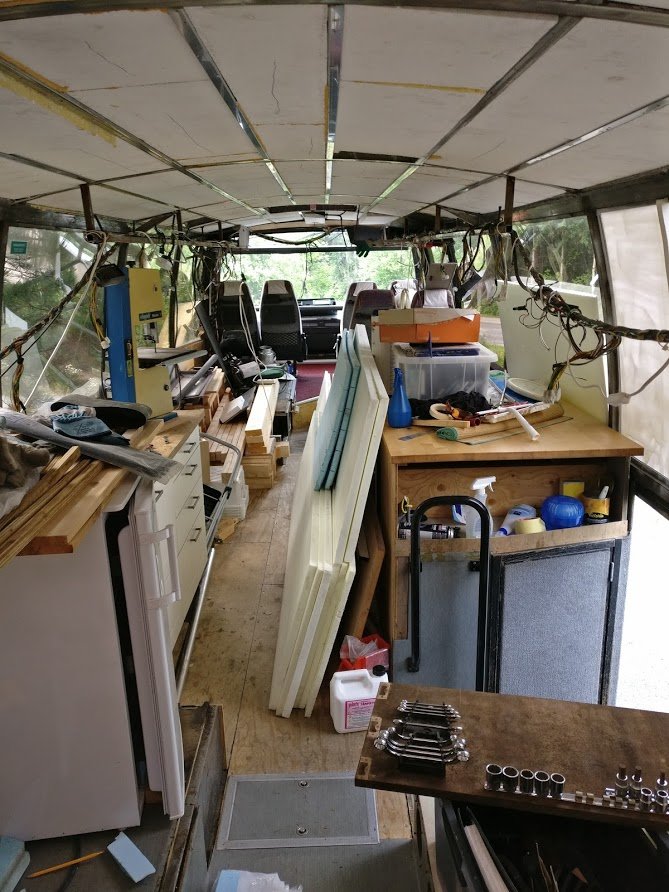

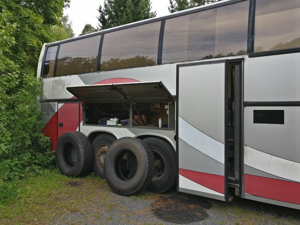

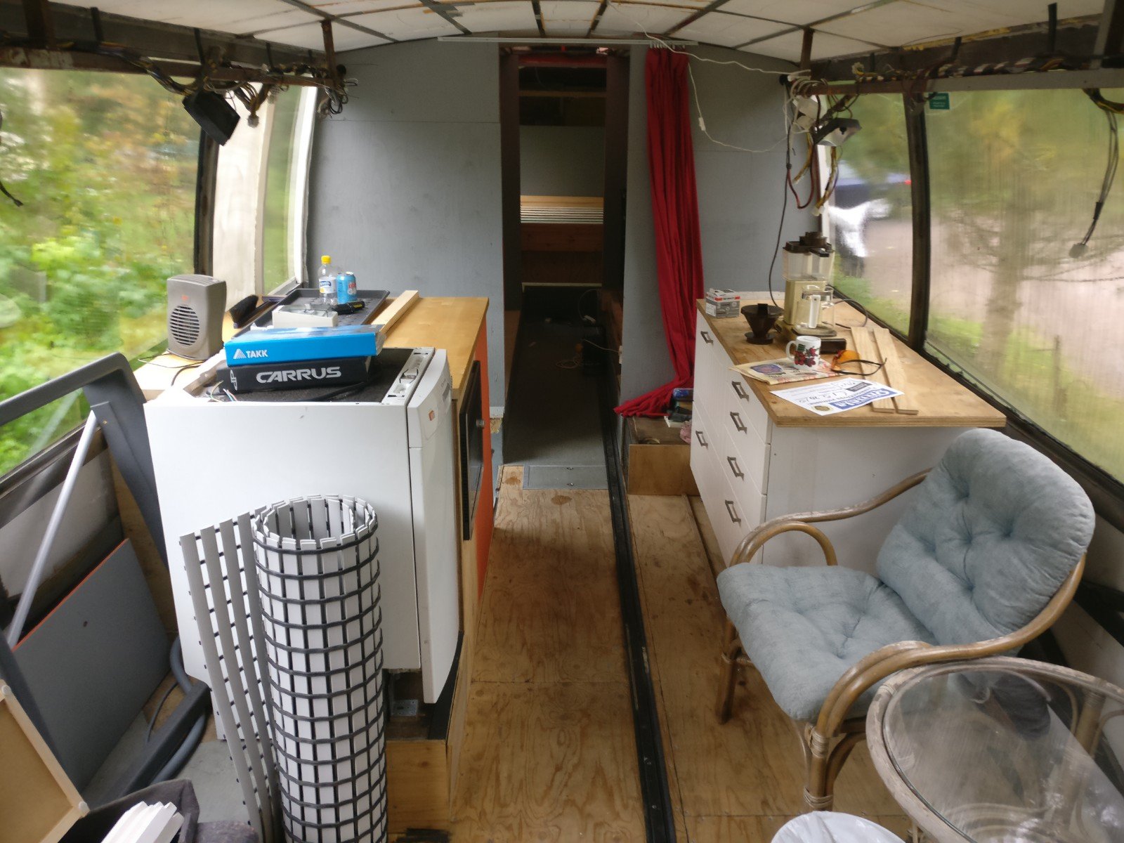

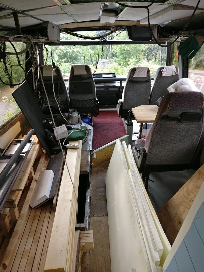

Kesä 2019
Tältä nayttää nyt.
Ei ole projekti näkyvästi edennyt, vaikka töitä on välillä tehtykin. Suurin takapakki tuli pari talvea sitten kun katolla ollut raittiin ilman sisäänotto alkoi vuotamaan. Jostain syystä rosterin ja alumiinin lisäksi läpivientiin oli laitettu myös mustaa rautaa ja siitähän se vesi sitten pääsi sisälle. Vielä käsittelemättömät väliseinät tummuivat karmean näköisiksi ja tässä kohtaa purkaminen vaikutti hyvältä idealta.
Kun nyt sitten purkamaan alettiin, niin purin pois myös pehmeältä vaikuttaneen lattiavanerin keskioven takaa vasemmalta. Samalla silittelin tehdasasenteisen jääkaapin jättämän patin toisen alasängyn alta. Seinät otin myös auki ja korvasin vanhat 20mm styroksit uretaanilevyllä. Ikkunoiden sisäpintaan tuli tässä kohdassa myös lisäkiinnityspisteet uretaanilevylle. Ikkunoiden eristäminen on hyvässä vauhdissa.
Jos asentajassa riittää virtaa ja Suomessa suvea, niin nukkumaosasto saattaa valmistua vielä tänä vuonna.
Tältä nayttää nyt.

Ai että on tutun näköistä hommaa.
Hyvältä kyllä näyttää,onko toi pöytä suoraan niinku jusiinsa tohon etuportaikkoon päättyvä?

Kiellettyä ajosuuntaa tulee kuvista nyt.
- -KHS-
- Viestit: 292
- Truck: Carrus 302
- Location: Huittinen
- Member id: 216
On kyllä.
Jonkunnäköisen levyn tai vastaavan vielä laitan pöydän alareunasta lattiaan, ettei tiukassa jarrutuksessa tule kenkiä, roskakoria tai muuta rojua ohjaamossa istuvien niskaan.
Rakennusvaiheessa se puuttuu, koska nyt portaista saa tuotua pitempää tavaraa sisälle.

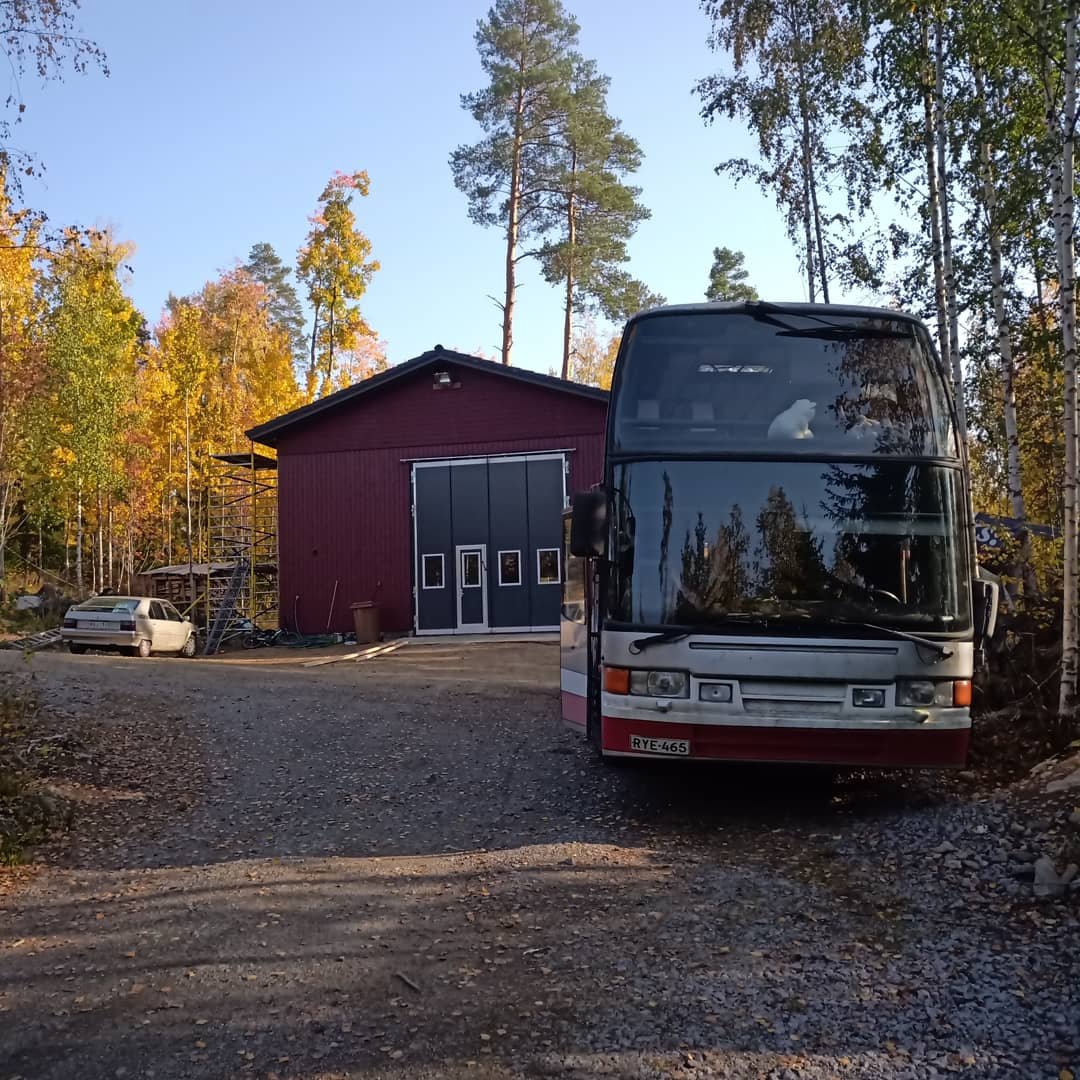

Jep, auto muutti tänään uuteen kotiin, Tottijärvelle, lyhyt muuttomatka tällä kertaa. Ainakin tähän asti vaikuttaa hyvältä, auto liikkuu eteen, taakse ja pysähtyy. Lapset ja kaverit ainakin tykkää...
Ensimmäisenä listalla olisi ruostevaurioiden korjausta, että saadaan auto tieliikenteeseen. Sitten jatketaan sisustan kanssa, näin toimien päästään ehkä myös matkailemaan sisustustöiden jälkeen.
Puhelimella ei saa laitettua kuvia, joten koitetaan myöhemmin uudelleen.
