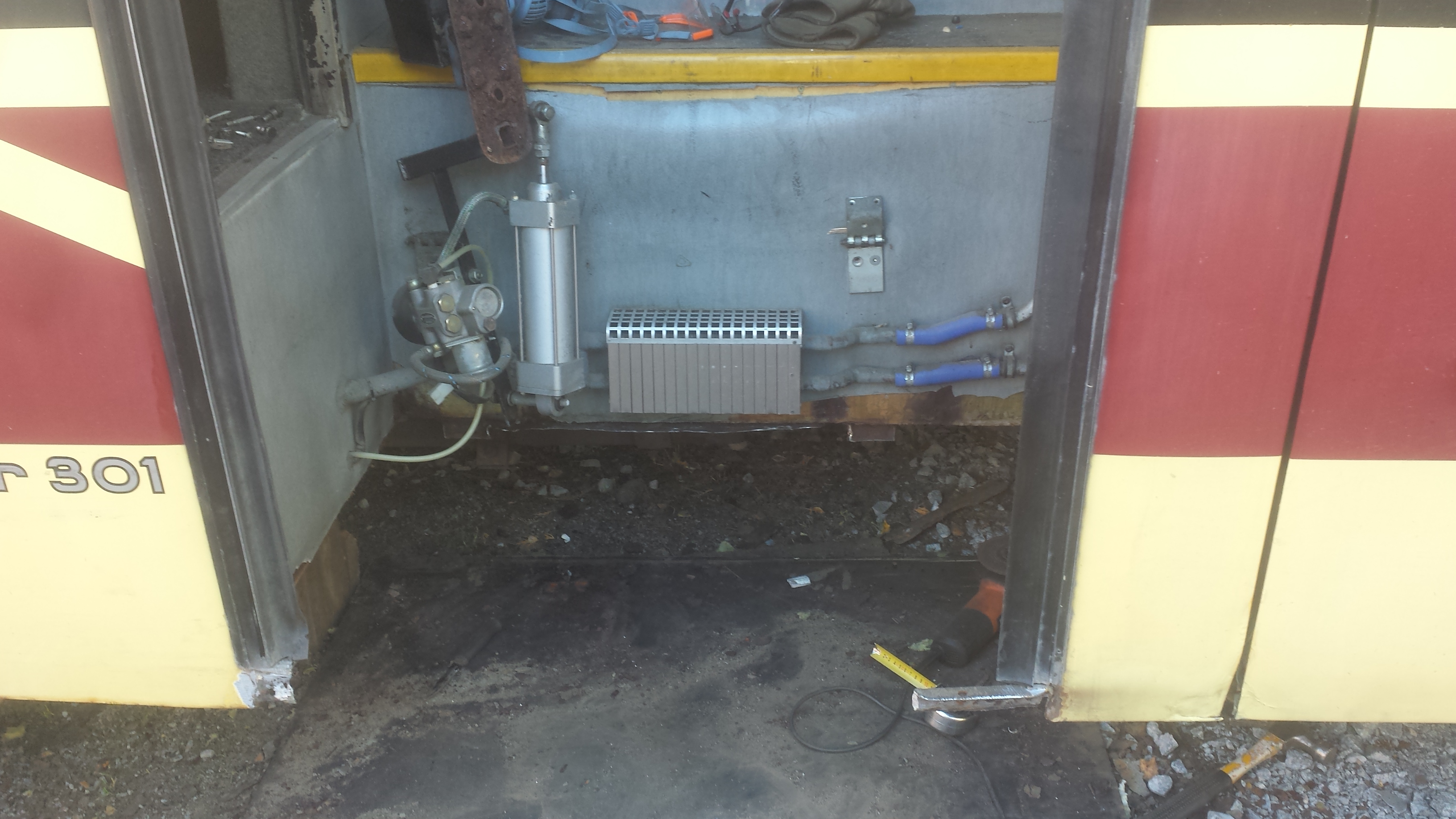

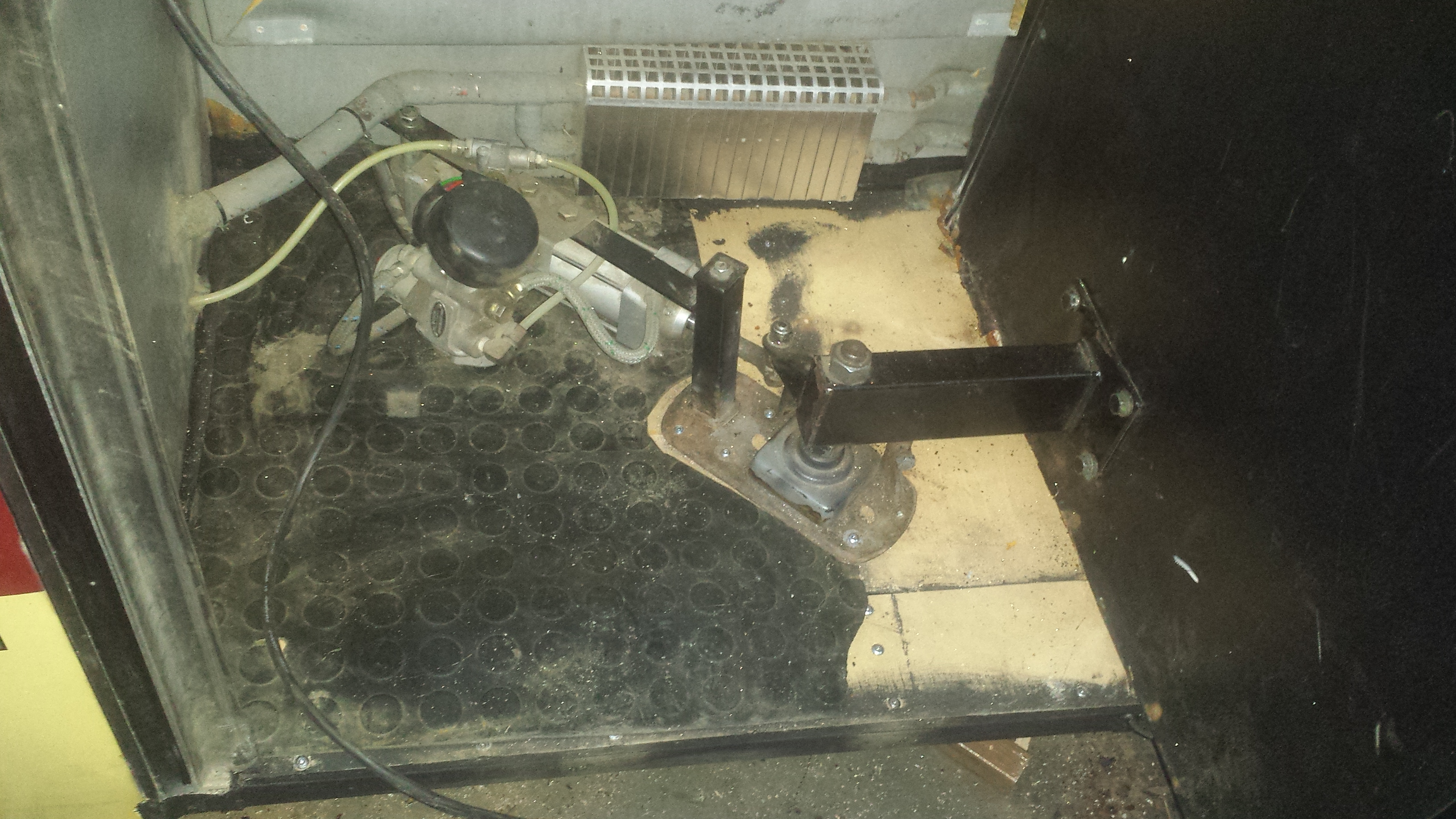

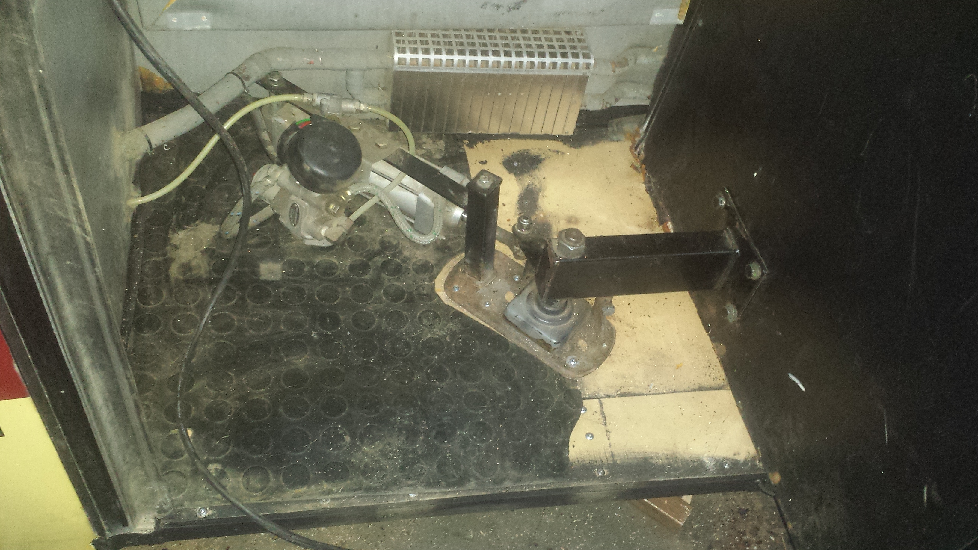

Tuota löysin tuossa tyhjäyksen yhteydessä 2kpl semmosia kennoja joihin menee 2 sähköjohtoa. Toinen takaoven kohdalla ja toinen puolessa välissä perää? Mitä noi on? Niihi menee sama vesi kun patteriin. Meneekö ne päälle ittekseen tms? Ja pystyykö jotenkin semmosen orkkis plaukkarin töpselin (kierrettävä koaksaali tms) muuntamaan nykytöllölle sopivaksi?
Re: VOLVO B10M "VIVVI"
Ne ovat lämpöpuhaltimia eli saadaa lämmintä ilmaa kiertämään.
ok, käsketäänkö niitä sieltä pyöritettävästä nupista ohjaamosta vai niilla danfosseilla mitä on rappukäytävässä ja takapenkin alla (oli)
- Viestit: 3100
Vai onko niille kojetaulussa nappi missä on jonku ropellin kuva ja päällä puhkikulunu teippi jossa luki ennen "takakenno"?
Niissä kiertää vesi silloin ku pattereissaki. Ainoastaan sitä sähköpuhallinta käsketään on-off. Voi niitä ohjata takaovimontussa oleva termariki.
Oolrightithen. Täytyy koklata muuttaa niitä säätöjä ja koittaa mistä napista mikäkin . Siellä on ropelia kuvia 2 kpl ja päällä on puuvillaohjelman kuva. Nappeja kax siis. Otan illalla kuvan. (Väärinpäin )

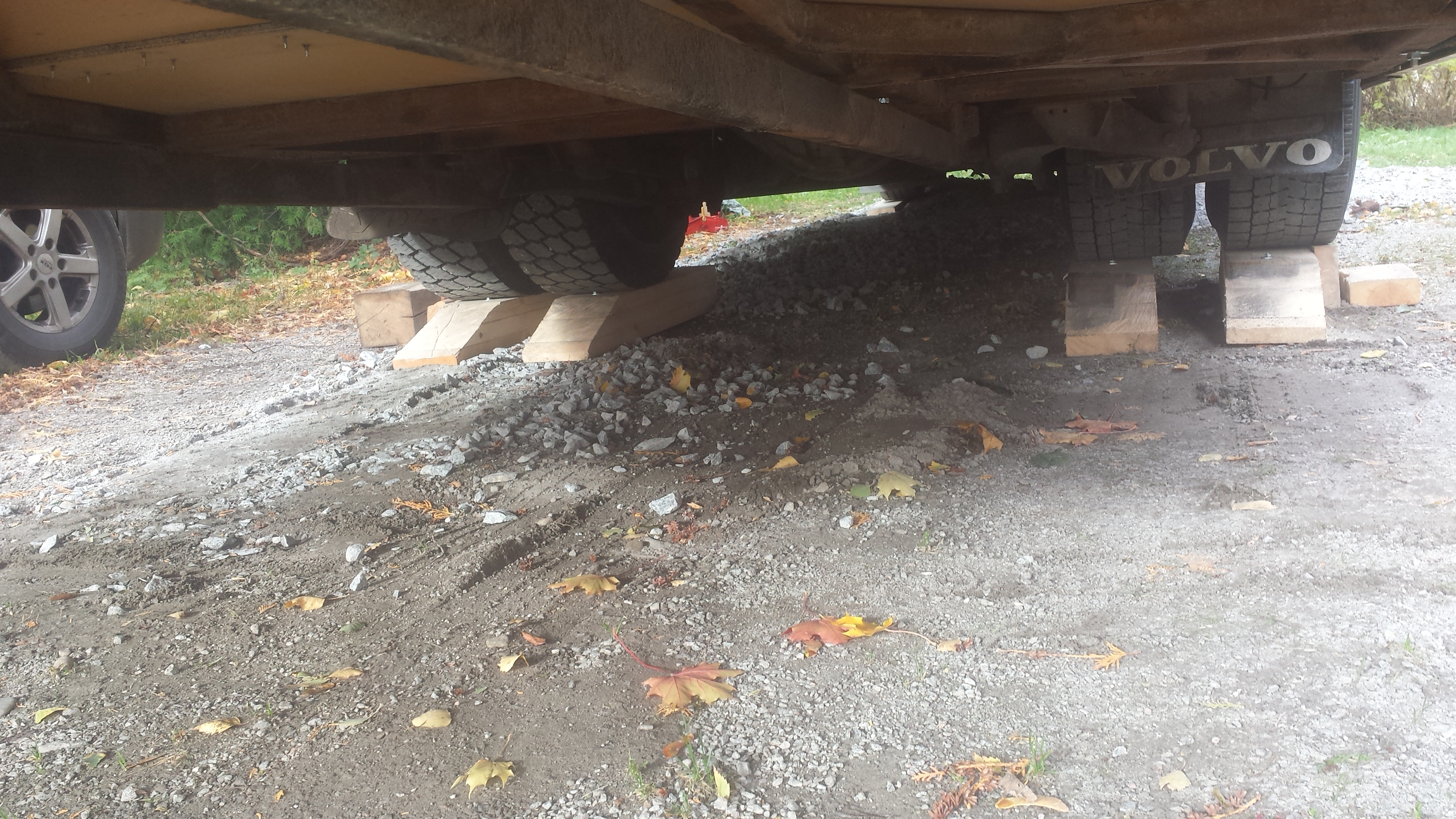

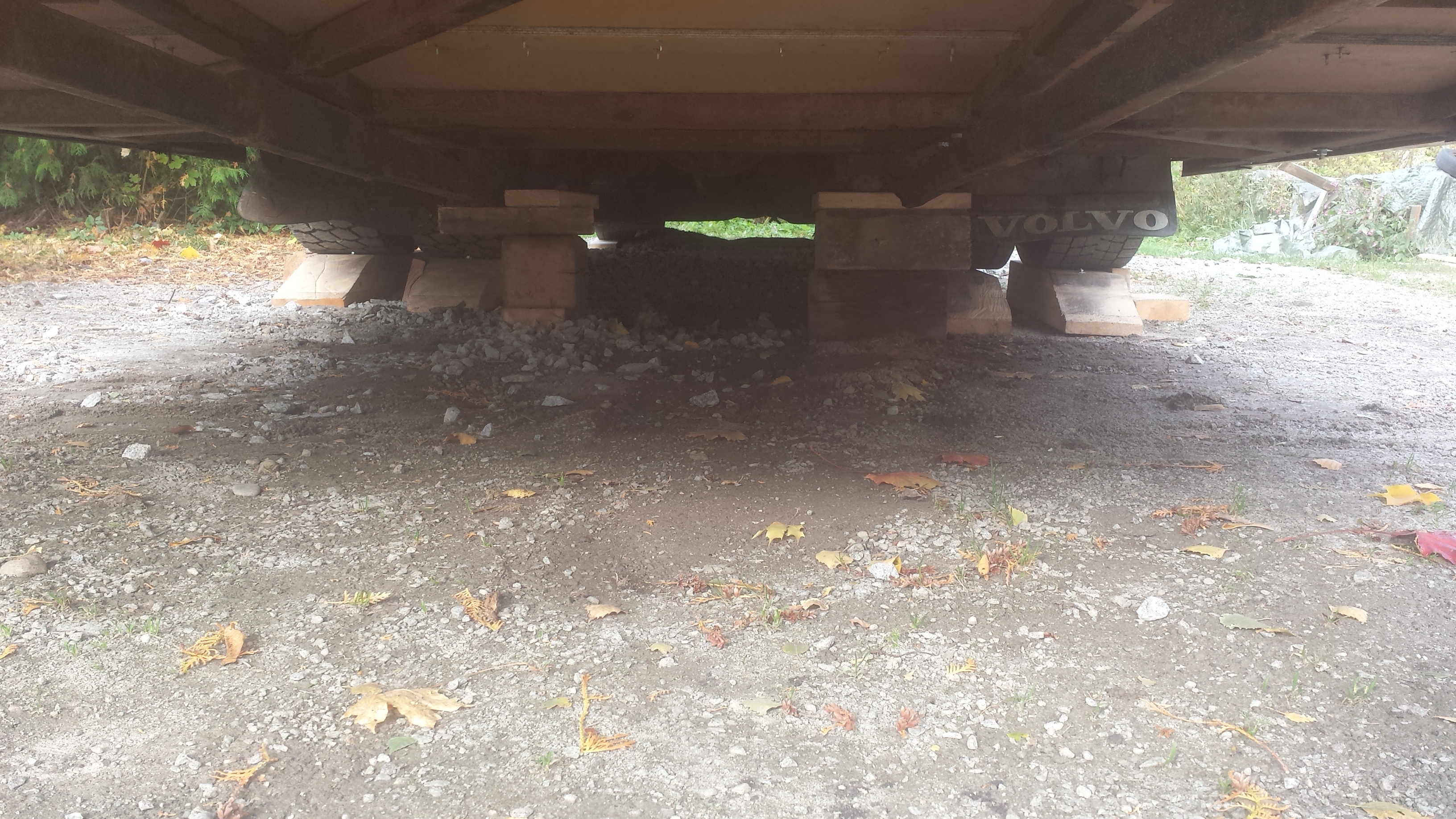

Ite laitoin vielä erilliset tuet sitten alle, jos ilmat katoo pusseista / järjestelmästä. Tuolla muutama kuva

Laitoin takareaktiotankojen alle hirmupöllit vielä. Laskin napista alas ja tyhjensi säiliöt varmuudeks ettei keikkaa kallellee.

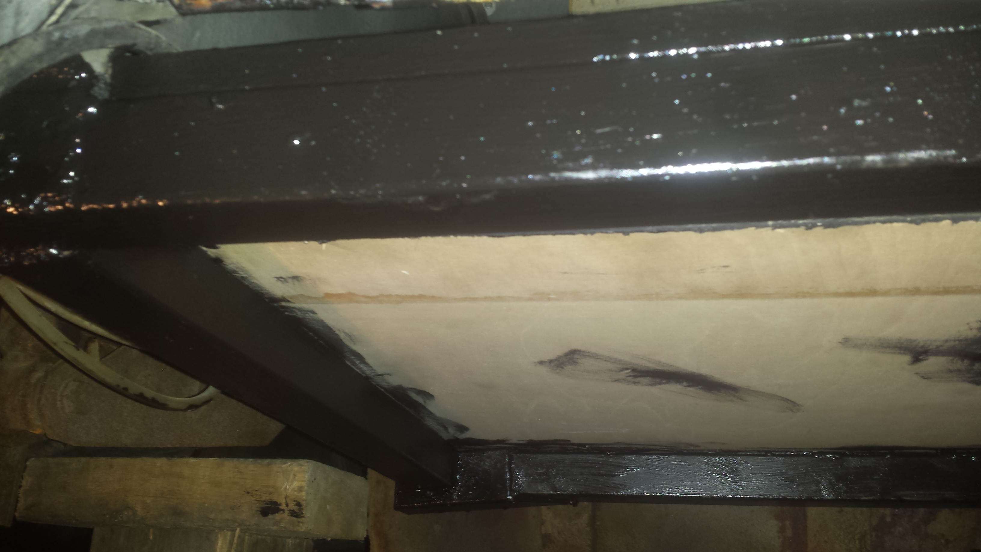

Skipuduvei. Nyt on kynnys taas kunnossa. Pari metrii meni 40x40hk ta mut nyt kestää. Vaneria laitoin pohjalle. Myöhemmin kuvatuksia.

Oikeassa reunassa olevilla namiskuukkeleilla lähtee muuten ainakin mulla noi puhaltimet käyntiin, mistä oli täällä aiemmin juttua.
Okei. Miulla samanlaiset namiskuukkelit. Koklaankin huomenna niitä. Nyt iha väsy olo ja seuraavaksi S S L = suihkuun, saunaan ja lonkeroa; ) tässä pari fotoa.
