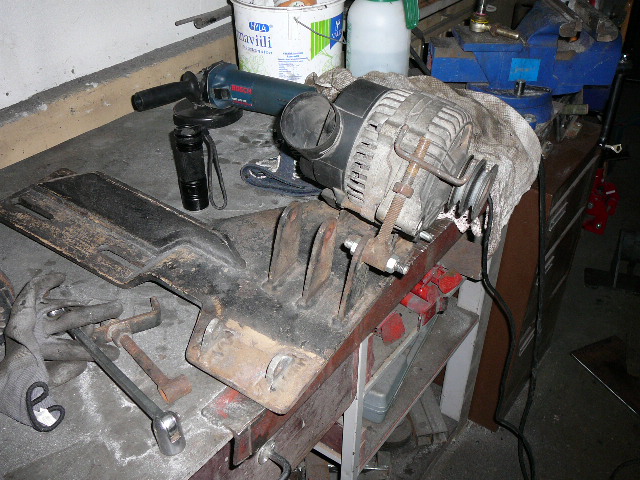

Tarkoituksena laittaa hieman fyysisesti pienempi laturi, tuo ämpäri ei oikein mahdu koneen päällä olevaan tilaan. Paimelaan olisi tarkoitus taas pikapuolin suunnata, kaikenlaista pientä osaa vielä puuttuu
Re: Mökki tiellä
Ei mullakaan laturi ole moottorin päällä vaan siinä moottorin etupuolella. Siinä päällä ei kyllä kovin kummoista laturia mahtuisi edes olemaan.

Jule, oisko mahdollisuutta saada kuvaa kuinka laturi on asennettu?
Re: Mökki tiellä
Siis mulla on ihan orkkisasennuksella se.
Voin kyllä napata kuvan siitä kun seuraavan kerran käyn hallilla.
Ensihätään tuolla käsikirjassa on viivapiirros siitä sivulla 75:
viewtopic.php?f=21&t=6535

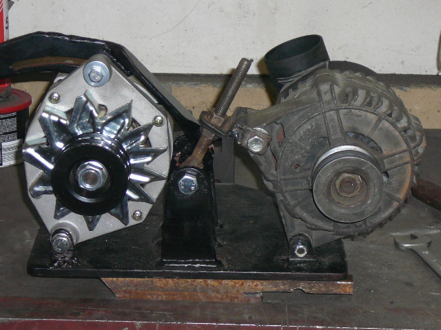

Ensimmäinen versio latureiden kiinnitykseen. Alkuperäisesti toiminut ilmastoinnin kompuroiden telineenä. Tuo kuvassa oleva laturi on 12V:n BMW:n 140A laturi.
Tarkoituksena olisi laittaa tuon viereen 24V:n laturi ja johonkin väliin rakentaa helppotoiminen hihnojen kiristys systeemi

Suosittelen yhtä isoa 24v mallia. Sillä nuo hihnat tarvitsevat kunnon kulman pidon takia. Versioni 1 -3 olivat hihnanpolttolaitoksia. Laitoin 12v laturin kiristimen paikalle, mutta en saanut aikaan tarpeeksi kireyttä hihnalle. "lahti32" bussiiaktivistilla oli muistaakseni jotain tarinaa telineiden kestävyydestä...
Käynnistettäessä laturi on ainoastaan kiinni ajo-akuissa ja kytkimellä voi laittaa hupipiirin mukaan. Näin tyhjät hupiakut eivät rasita kylmiä hihnoja. Palaa niitä silti, mutta kaupasta saa uusia.

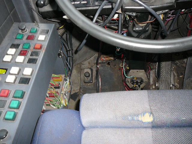

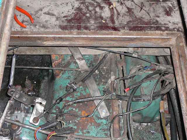

Re: Mökki tiellä
Nyt on kuskilla hyvät jalkatilat. Kytkinpoljin vapautettu palveluksesta.
Piti hieman isontaa lattian aukkoa latureita varten. Nyt vielä kun saan tehostajan putket siirrettyä, niin alkais olemaan valmis laturin asennukselle. Kunhan tulee lämpimät kelit, ettei tarvii kolmea kerrosta vaatetta, rakentelen jonkinlaisen kotelon tuohon aukon päälle, niin pysyy koneen melut kurissa

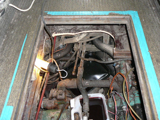

Kolme päivää katseltu kulkuria pohjan suunnasta. Kyllä teetti töitä ruostuneet ruuvit, ahtaat rakoset, hankalassa paikassa olevat ruuvit ja se suunnaton hiekan määrä jota vuosien saatossa kertynyt mukaan. Tuo hiekka on kyllä hyvin suolattua, tuli pari kertaa maistettua.
Lopputuloksena rupeamasta; kaikki kytkimeen liittyvä poistettu, vaihdevivusto poistettu (neljänä kappaleena
), puhkiruostunut ohjaustehostimen paluuputki poistettu ja kaksi uutta reikää lattiassa. Joutui menee yläkautta kun ei millään päässyt käsiksi kahteen ruuviin altapäin. Onneksi sisäpuolta ei oltu uusittu noista kohdista.
Kun alan uusia paluuputkea, niin taidan samalla uusi myös tuon tehostimen paineputkenkin. Alkaa olee sen verran ruostuneen oloinen. Paluuputki oli ruostunut puhki tuennan kohdasta, niin eiköhän paineputkikin ala olla valmista tavaraa samasta kohtaan.

Siinä ois latureiden uusi teline. Vasemmalla 24V ja oikealla 12V. Teline on muokattu ilmastoinnin kompuroiden telineestä. Reijät ainakin käyvät takuu varmasti koneen päällä oleviin reikiin, olihan tuo kiinni koneen saapuessa. Materiaali on 10mm paksua. Kuvassa ei oikein näy, mutta tuota on vielä jäykistetty vahvike palkilla.
Seuraavaksi olisi hihnojen mittailun vuoro. Uudet johdotuksetkin pitää vetää. Vanhassa 24V laturissa ei ollut jännitteensäätäjää itsessään. Nyt oonkin tuuminut tuon laturin merkkivalon toimintaa.... Näiköhän pelaa ihan suoraan entisillä piuhoilla

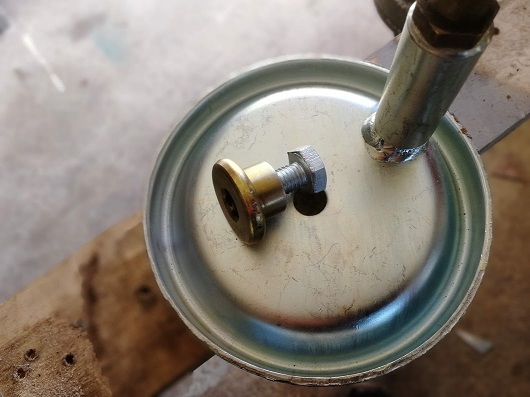

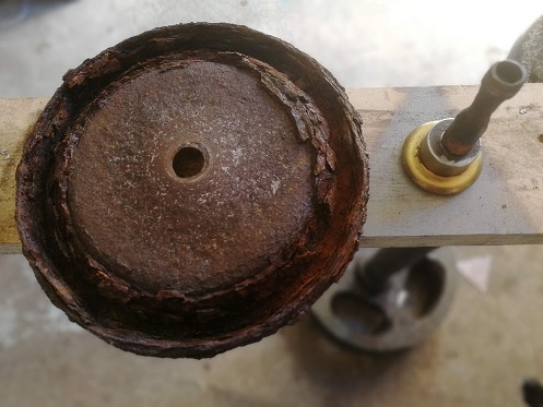

Jatkossa jos tarvitsee uusia ylälautasia esim. taakse, halvemmaksi tulee ostaa uudemman mallin ylälautanen jossa on erillinen ilman syöttö. reijän joutuu poraamaan ilmaputkelle ylälevyyn. Vanhan ilmanipan voi katkaista ja tehdä kierteen pultille.

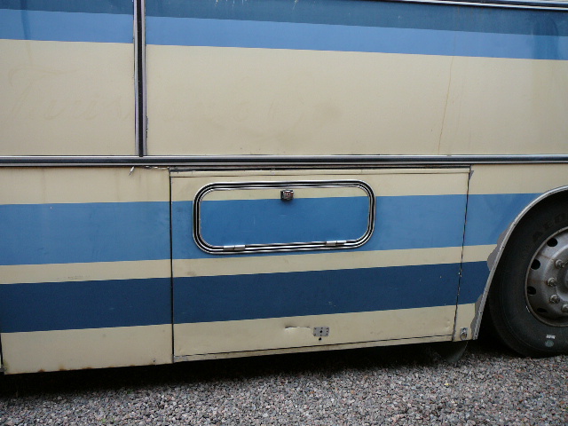

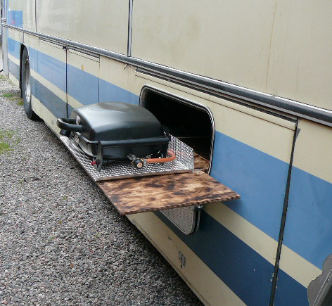

Kierrätin vanhan asuntoauton sivuluukun tuohon kulkurin kylkeen. Juuri sopiva tuollaiselle grillille

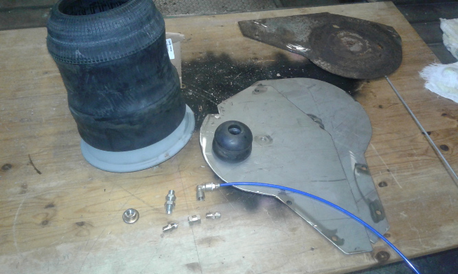

Tuurissa ihmettelin kun ilmat katos takapäästä pikavauhdilla. Syykin selvisi kotipihassa.... tapapalkeen ilmaliitos oli ruostunut olemattomiin
. Napsahti poikki kokonaan kun otin letkusta kiinni. Eihän siinä auttanut kuin purkaa koko ylälautanen pois. Hieman oli ruoste syönyt siihenkin ylimääräisiä reikiä.
Teinkin uudet ylälautaset sitten hapokkaasta teräksestä saman tein. Tein valmiiksi samalla mallilla molemmille puolille. Tuon kauheen kalliin letkuliittimen muutinkin vastaamaan nykypäivää, ei tarvii enään Volvolta käydä ostaas kalliita osia. Kun joutu pakosti purkamaan palkeen pois, niin vaihdan samalla uudet osat. Nyt vaan oottelen uutta ylälautasta, Posti onnistu jälleen kerran hukkaamaan tilauksen. Tarkoituksena oli kasailla viikonlopun aika..... joutukin pihahommiin

Ja taas talvi väkerretty ja suunniteltu. Kevään koittaessa suunnitelmat laitettiin toteutukseen. Aloitin jousituksen remontilla. Kaikki takapään pussit ja alamaljat uusiksi. Ongelmaksi osottautui ylälautaset, niiden valmistus on lopetettu pienen menekin takia
. Uudemman mallin lautasen pitäisi olla samaa kokoa, vaan eipäs olekkaan, on kolme milliä isompi. Tästä aiheitui ongelma, auton paineet eivät riitä painamaan pussia tuohon lautaseen. Alkuperäisiä löytyi onneksi Jyväskylästä, joten ostin koko loppu varaston. Samalla muutin nuo ilmaletkujen liittimet millikokoiseksi, vanhahan on tuuma mitoituksella. Repsikanpuolen etupäästä löytyi kerrankin mieluisa ylläläri, se olikin jo laitettu uusiksi

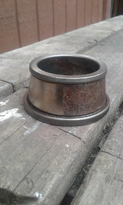

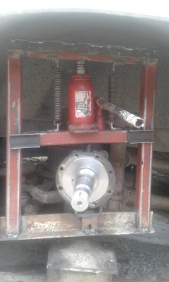

Viimeisimmässä katsastuksessa setä oli ilmoittanut, että turha tuoda seuraavan kerran tuolla olkatapilla tarjolle. Ekana oli suunnitteilla viedä pajalle laitettavaksi, mutta sopivan hullu kun on, niin itsehän se pitää vaihtaa. Ensimmäinen ongelma, eihän miulla oo niin osoja avaimia joita hommaan tarvitaan. 100mm pölysuojan avaukseen, 70mm laakerin lukitusmutteriin ja 50mm olkatapin lukitusmutteri. 100mm:n tein itse, tosin vasta kakkos malli toimi, oli hieman tiukassa tuo kuppi. 70mm ja 50mm löytyivät onneksi Jämältä, asuu muuten samalla paikkakunnalla. Sittenhän se jumppa pääsi alkamaan. Onneksi Jämä jousi avustamaan hommissa, ilman hänen apuaan ei homma olisi onnistunut. Ensiksi rengas ja jarrurumpu pois. Hieman jatkovartta vääntimeen ja laakerin lukitus auki. Laakeri pihalle ja aivan täys metallisilppua
. Oli jossakin vaiheessa hieman kuumentunut ja hajonnut. Jatkettiin purkamista, loput jarruosat lähti suht siististi irti. Enään oli tuo tapin irroitus. Ohje asentajalta, lekalla heilurilyönti päähän. Jaa mutta tässähän on kori tiellä
. Onneksi Youtubesta löyty video missä kaveri otti tapin irti hydrauliprässillä. Ei muuta kuin rakentaa sellanen. Eka proto.... liian heikko hajos 12TN tunkilla. Kakkos proto... hajos alapäästä 20TN tunkilla. Kolmas proto... Kestää, vaan ei lähte tappi irti. Ei löydy lainaksi isompaa tunkia jolla puristaisi. Ei muuta kuin vuokraamaan isoin Hilti mitä voi käsin kannatella. Lovi taltan päähän ja PAM....ekalla irti. Täysin ehjä tappi tulla tupsahti pihalle. Ja tuon irroitukseen oli mennyt neljä päivää. Eihän se tappi ollut kulunut vaan välys johtui siitä etupyörän uloimmasta laakerista
. Hirvee homma sanoisinko turhan takia. No nyt on sitten uusi tappi, tapin laakeri, holkki, uudet laakerit pyörässä ja jarrut putsattu. Rauhallisesti tehden ilman mitään kiirettä viikko vierähti hommassa. Homma tuli Jämän avustuksella ja itse tehtynä maksamaan n.350€. Nyt ainakin tietää kuinka tappi ja laakerit vaihdetaan
