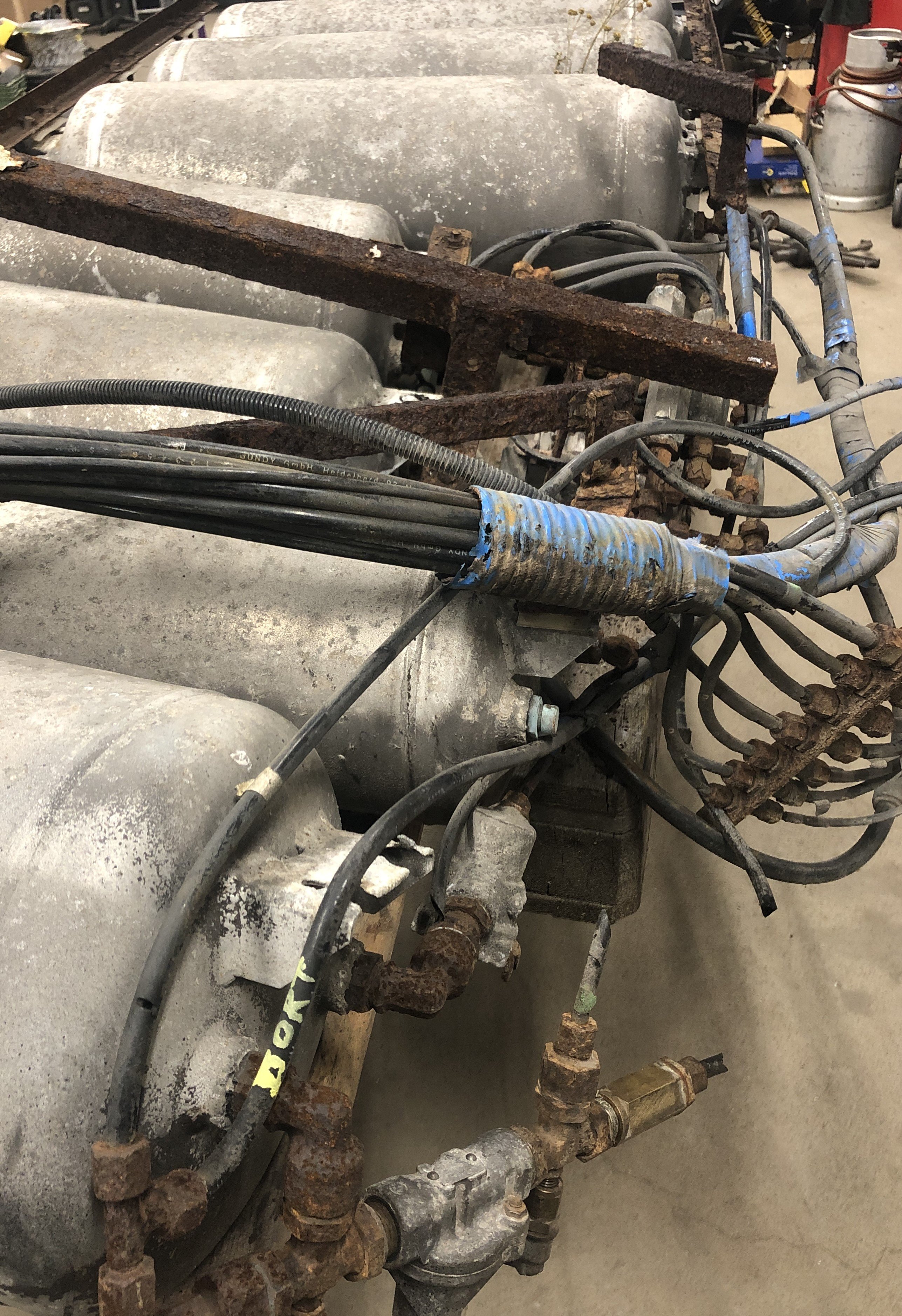

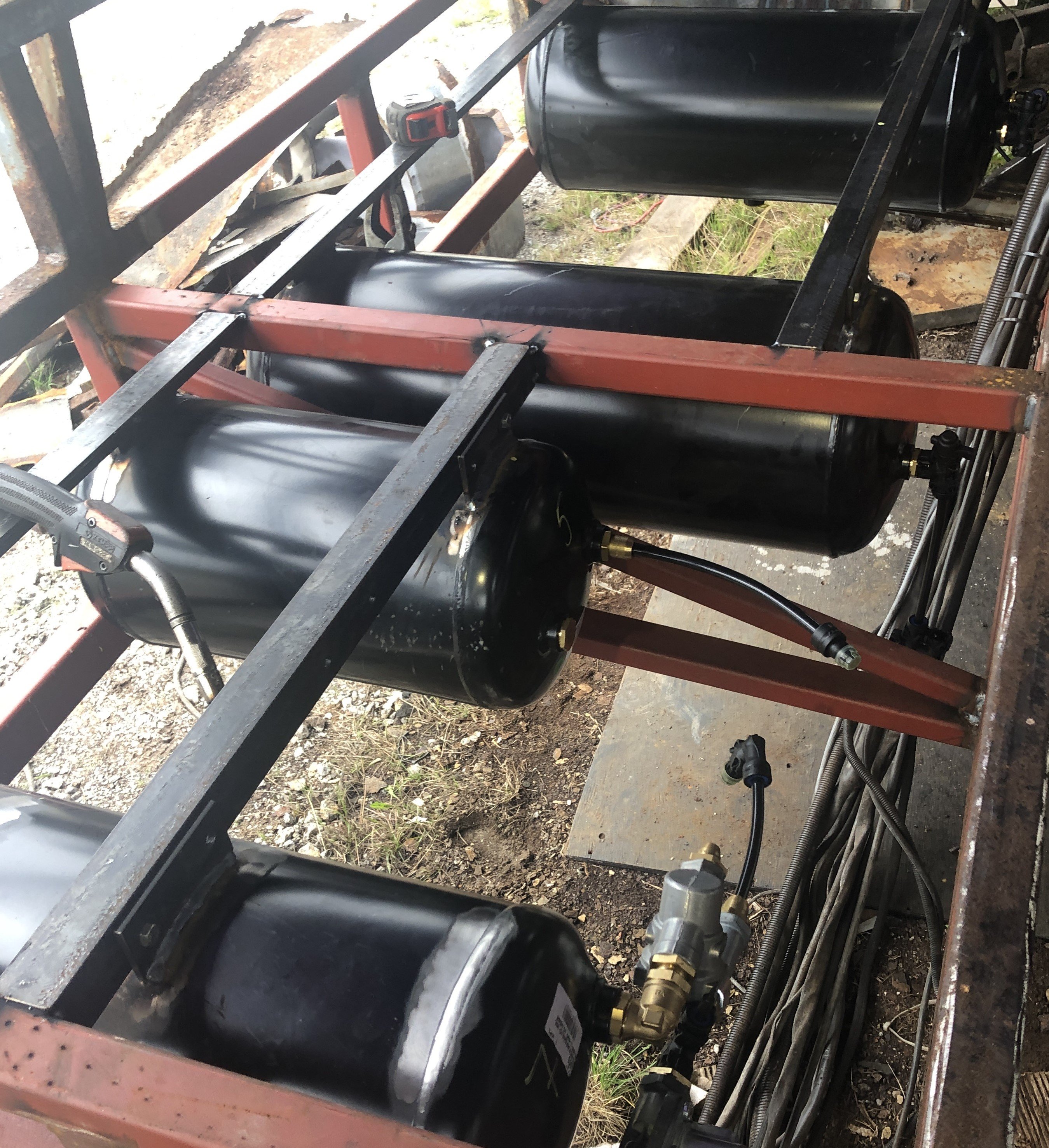

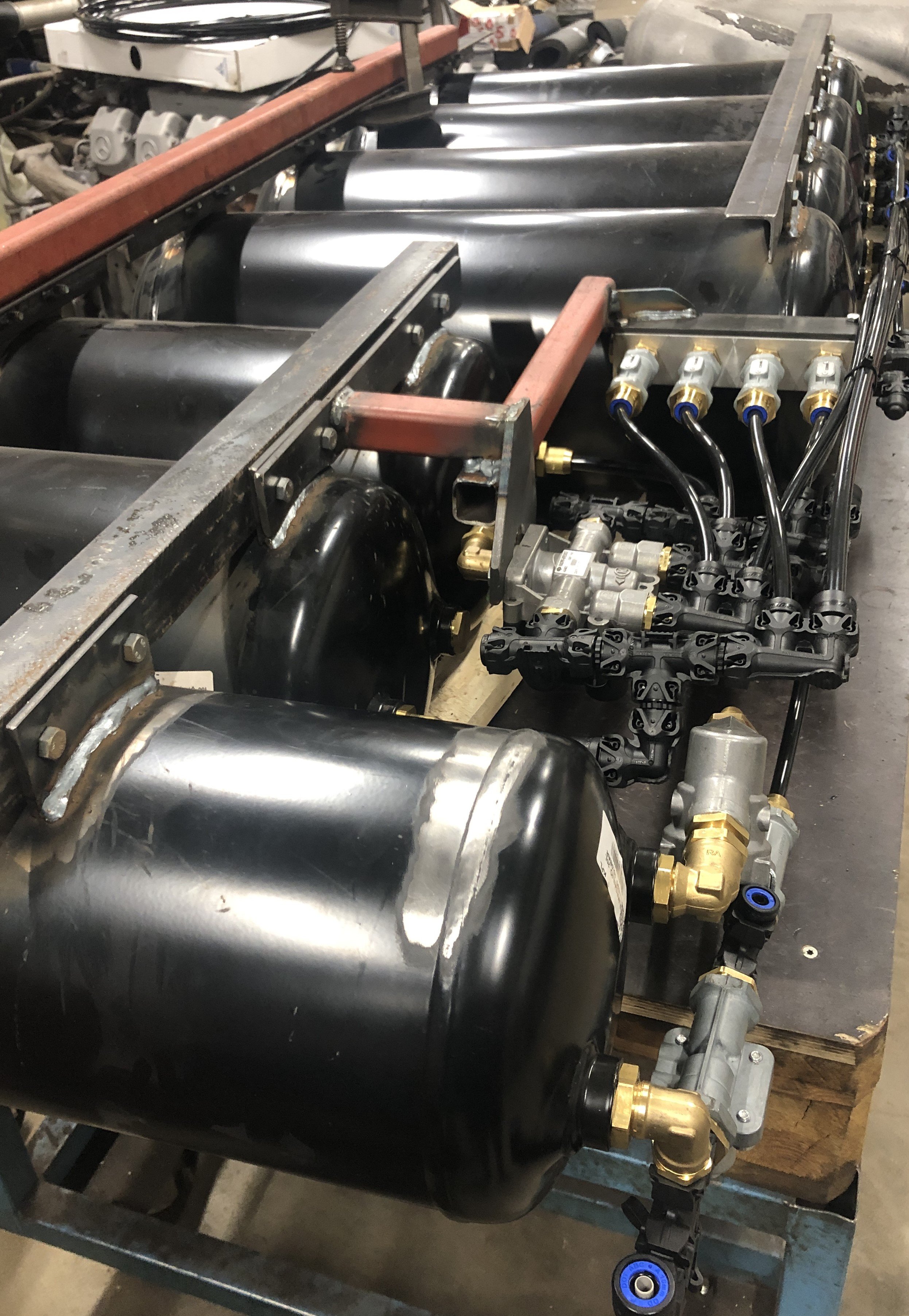

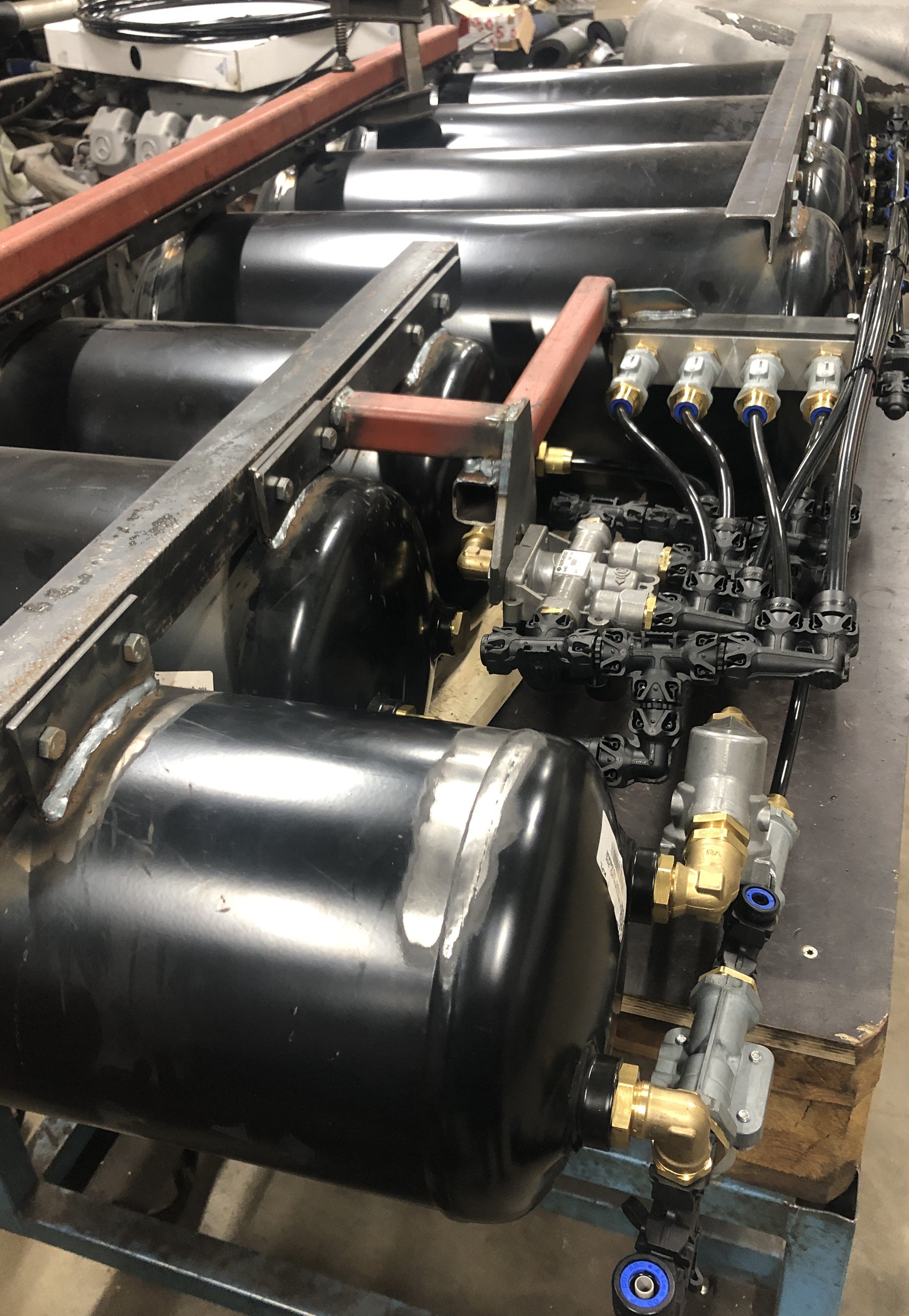

Nyt olis paineilmajärjestelmä uusittu.
Ennen
Jälkeen

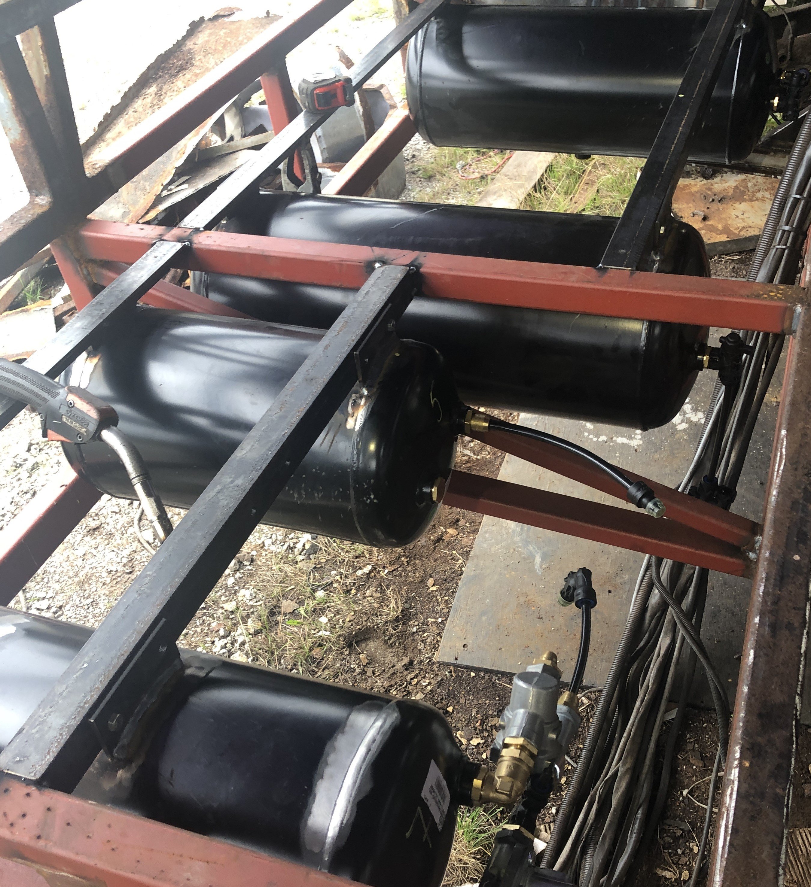

Viesti Kirjoittaja Theeagle »
Säiliöripustukset hitsattu kiinni...

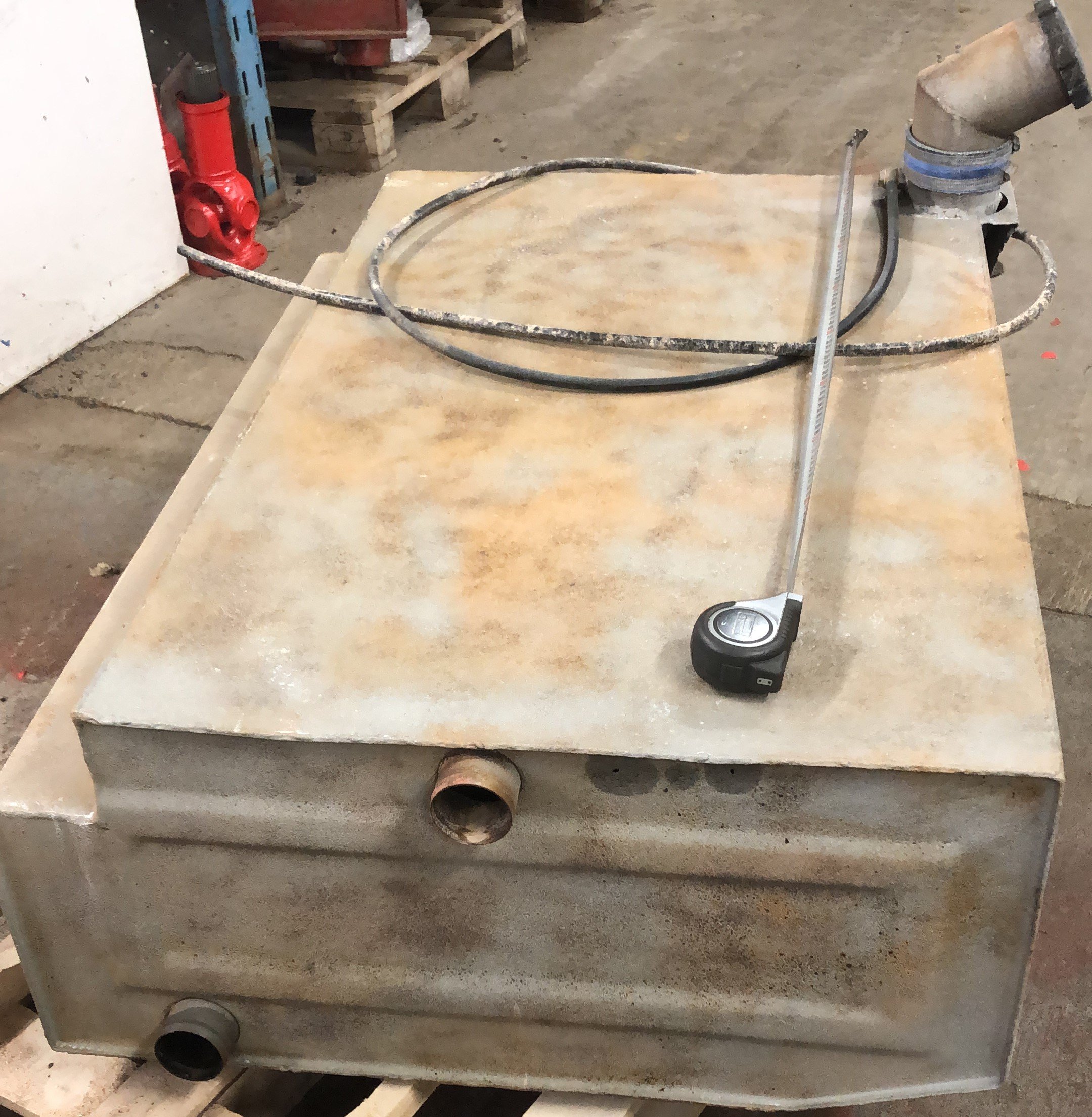

Taas tuli tehty turha työ... polttoainetankkien hiekkapuhallus... ja todettiin että ruostevauriot on sillä tasolla ettei mitään järki korjata...eli molemmat
menee uusiks...

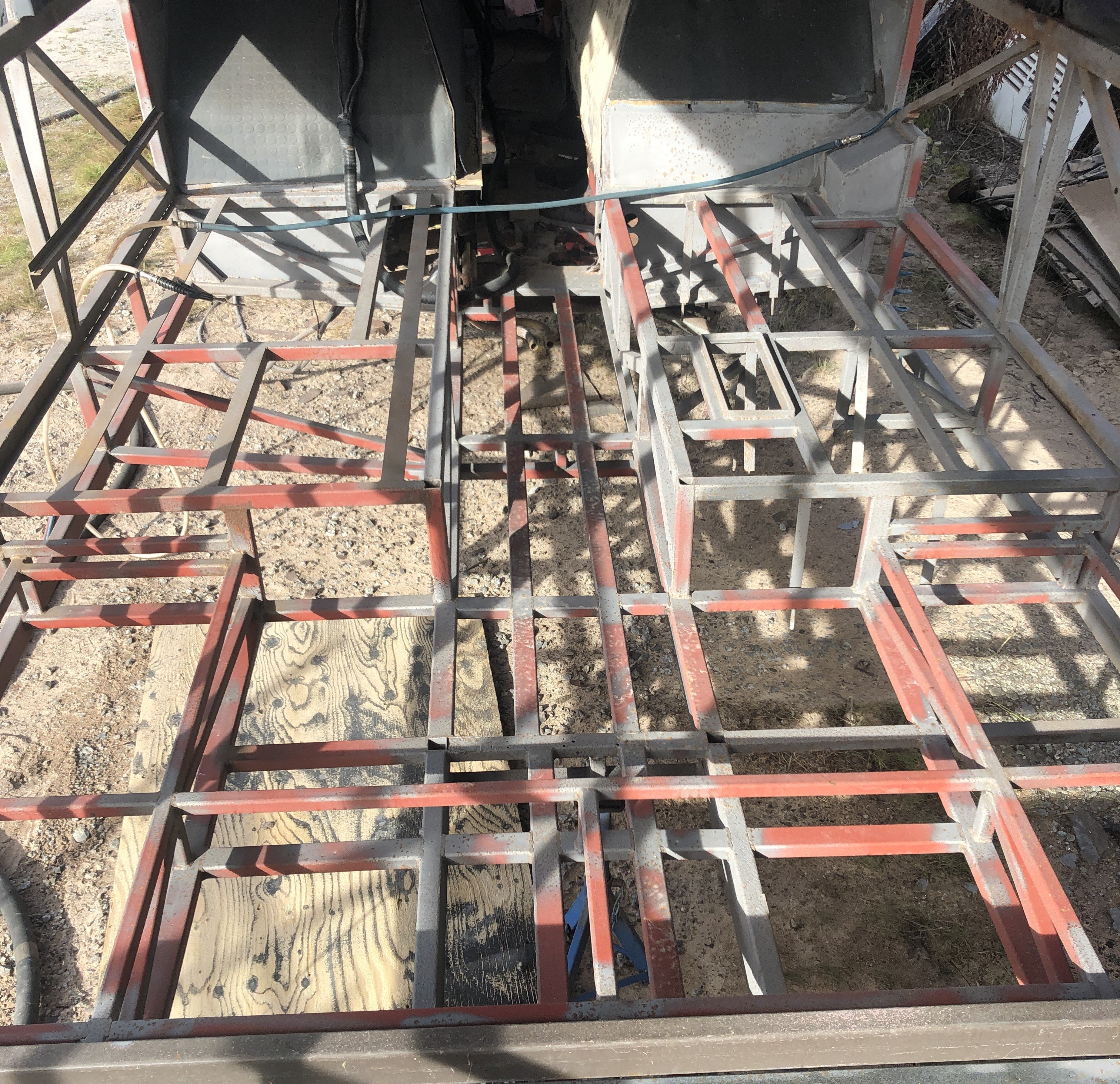

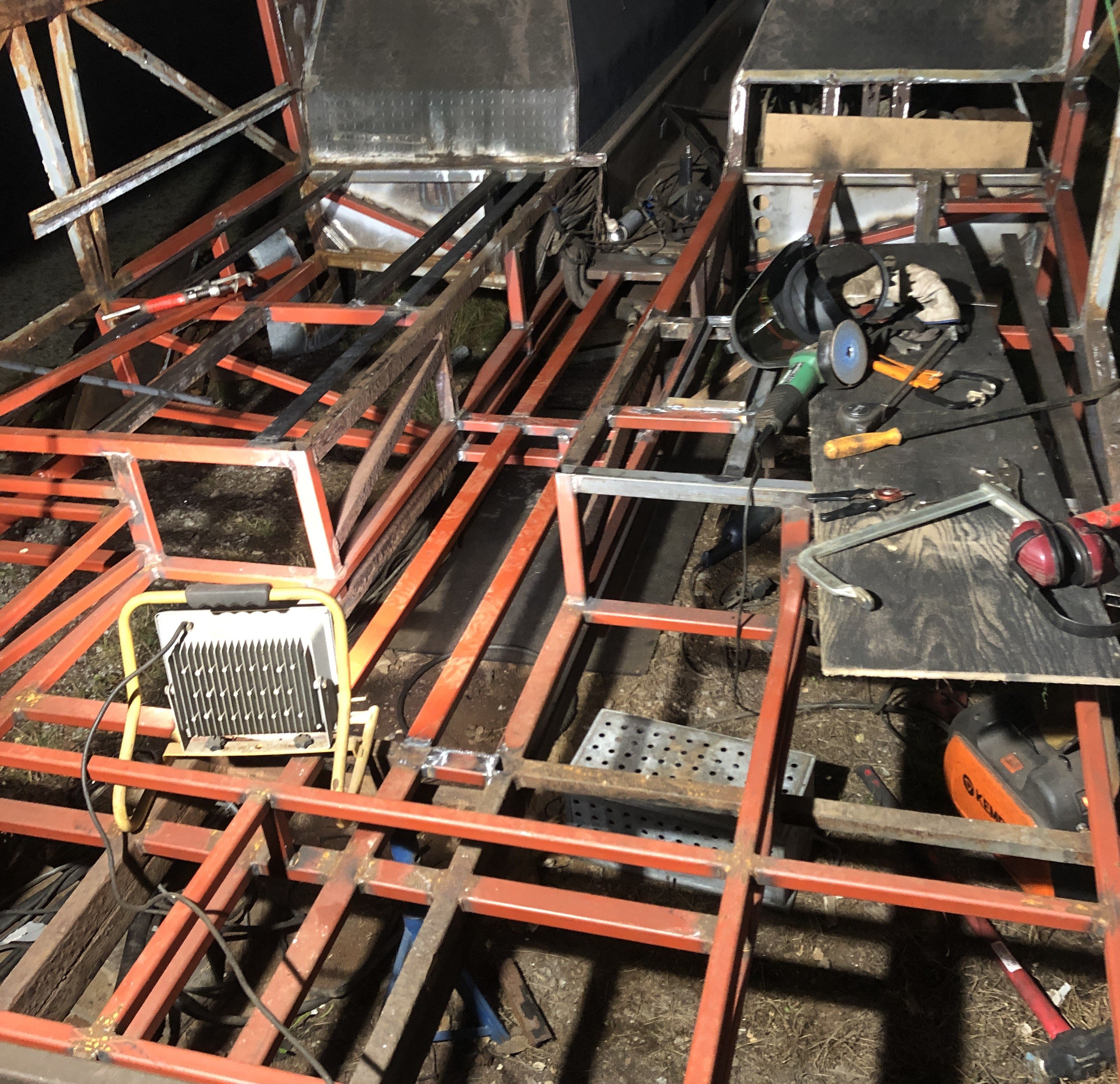

Viikonlopun aikana pääsin taas eteenpäin...nyt on vain hiekkapuhallus ja maalaus vailla...

Re: Neoplan Megaliner N128/4
Viesti Kirjoittaja villev51 »
On siinä palkki poikineen :)

Theeagle kirjoitti: 20 Syys 2023 23:15 Nyt olis paineilmajärjestelmä uusittu.
Ennen
Jälkeen
On kyllä komiaa tekemistä!
Aika rohkeesti oot hitsaillu painesäiliöitä, silleen kai ei oikein sais tehä? Tulee kauhee kajaus ku tuo halkee!
Mut joo, priimaa pukkaa, hyvät maalit jokapaikkaan niin ei ruostu heti uusiksi. Nuo säiliöt ainaki on sellasta materiaalia että tykkää ruostua vaikka ois kirjahyllyssä.
Ei sinne sais tällättyä jotain Volvon muovitankkia?
Upeeta nähä tää sit joskus taas liikenteessä!

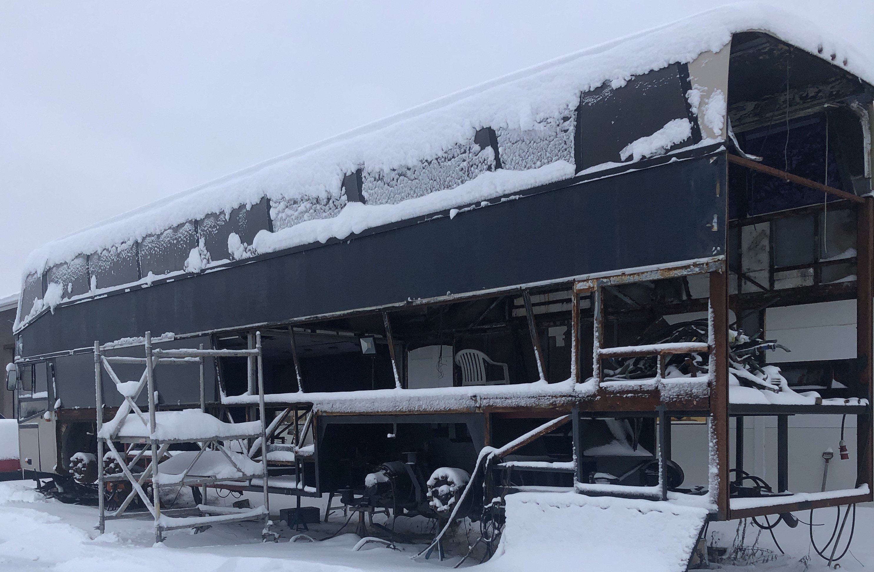

Talvi tuli...ja hiekkapuhallus ja maalaus jäi tekemättä...no, keväällä jatketaan...

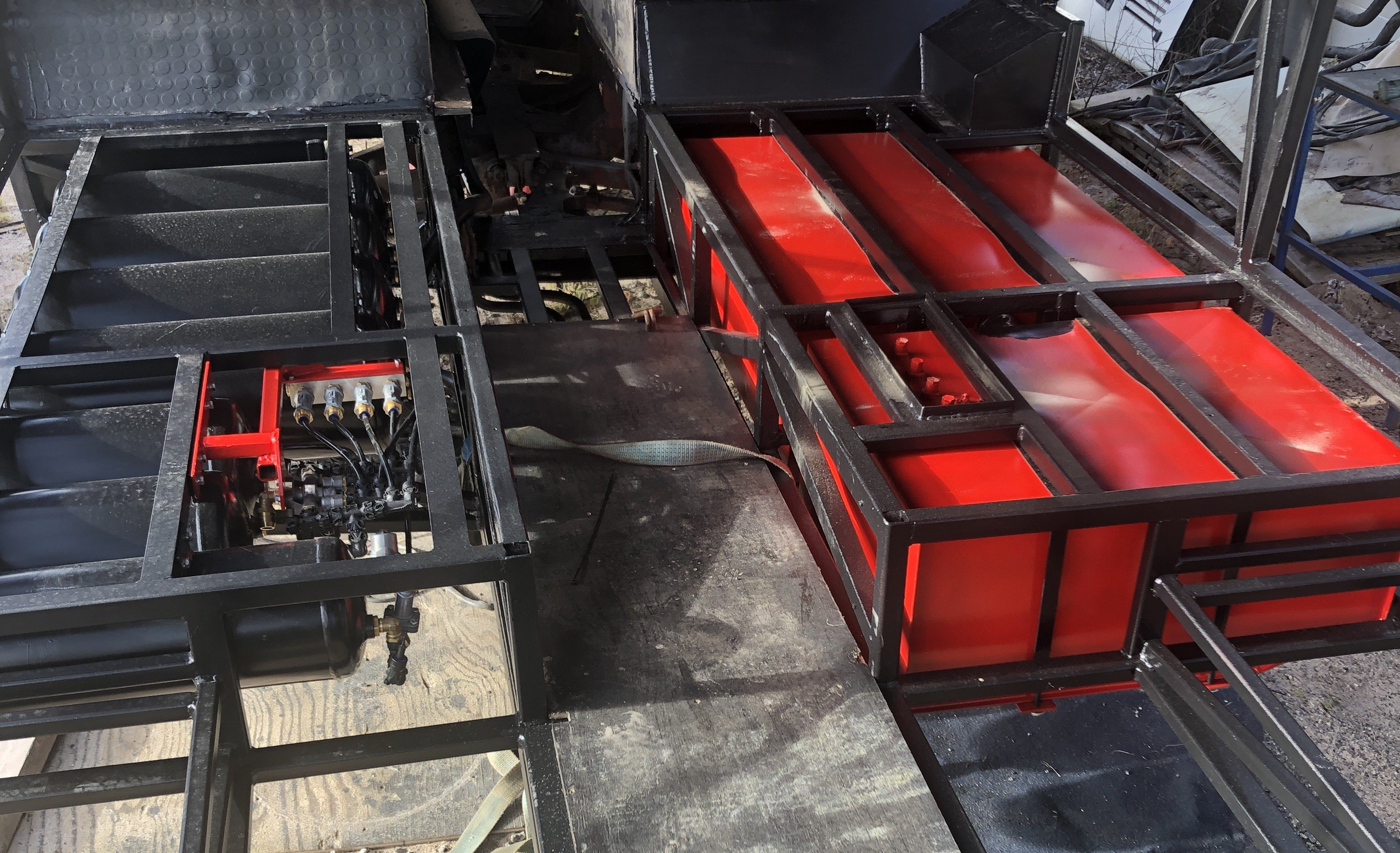

Taas ollut pitkä tauko ilman päivityksiä...tuli muuta väliin, mutta nyt saatu jotakin tehty ennen talvi.

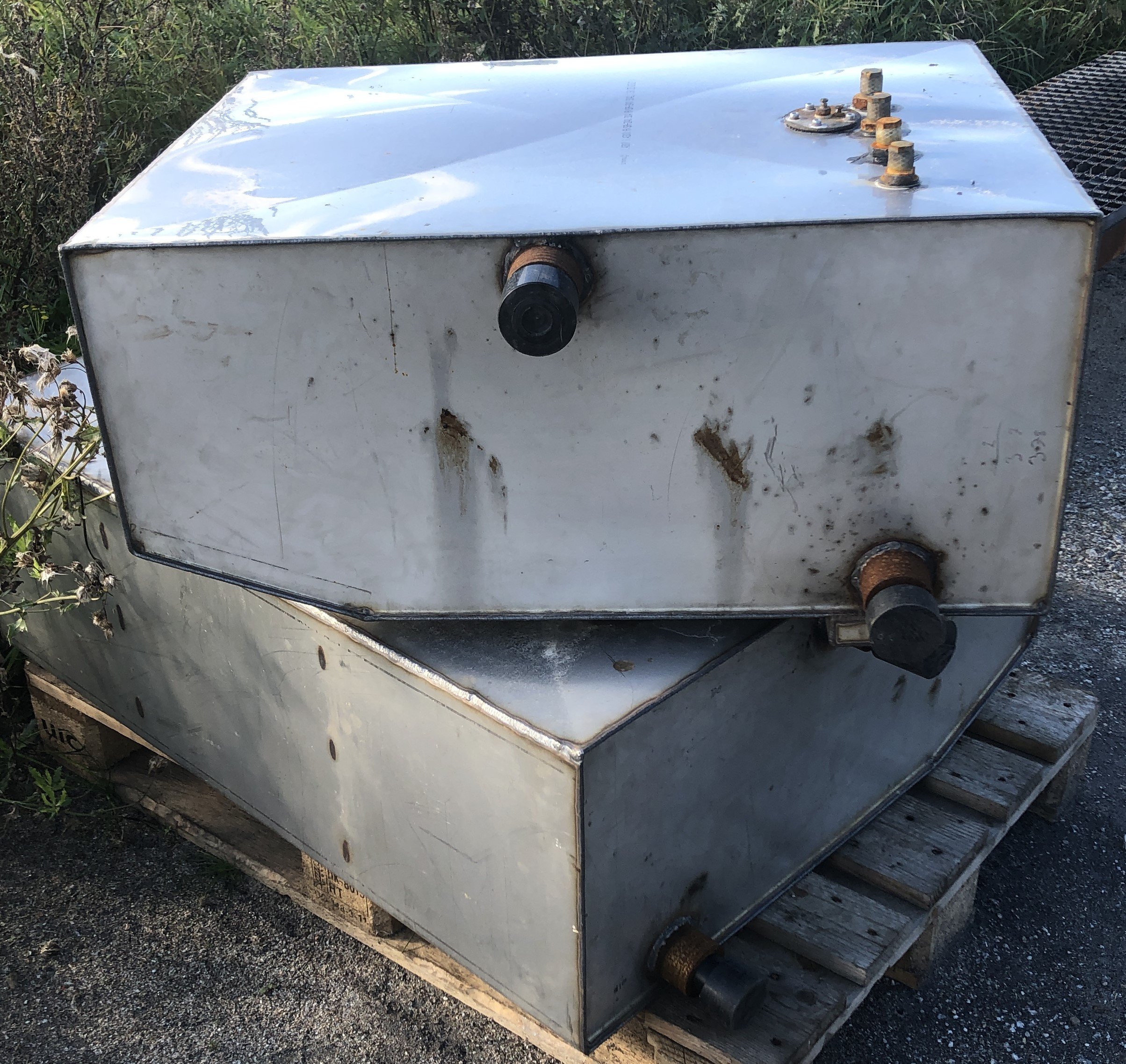

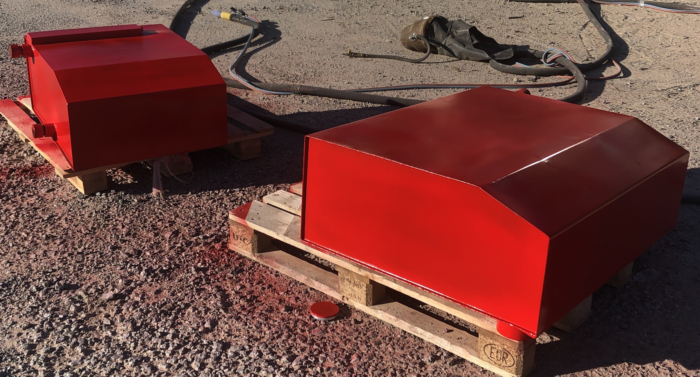

Uuet polttoainetankit tuli kotiin.
Pikku väärinkäsityksen takia ne tuli tehty rosterista, ja ku vedin vielä väri päälle ne ovat nyt ikuiset

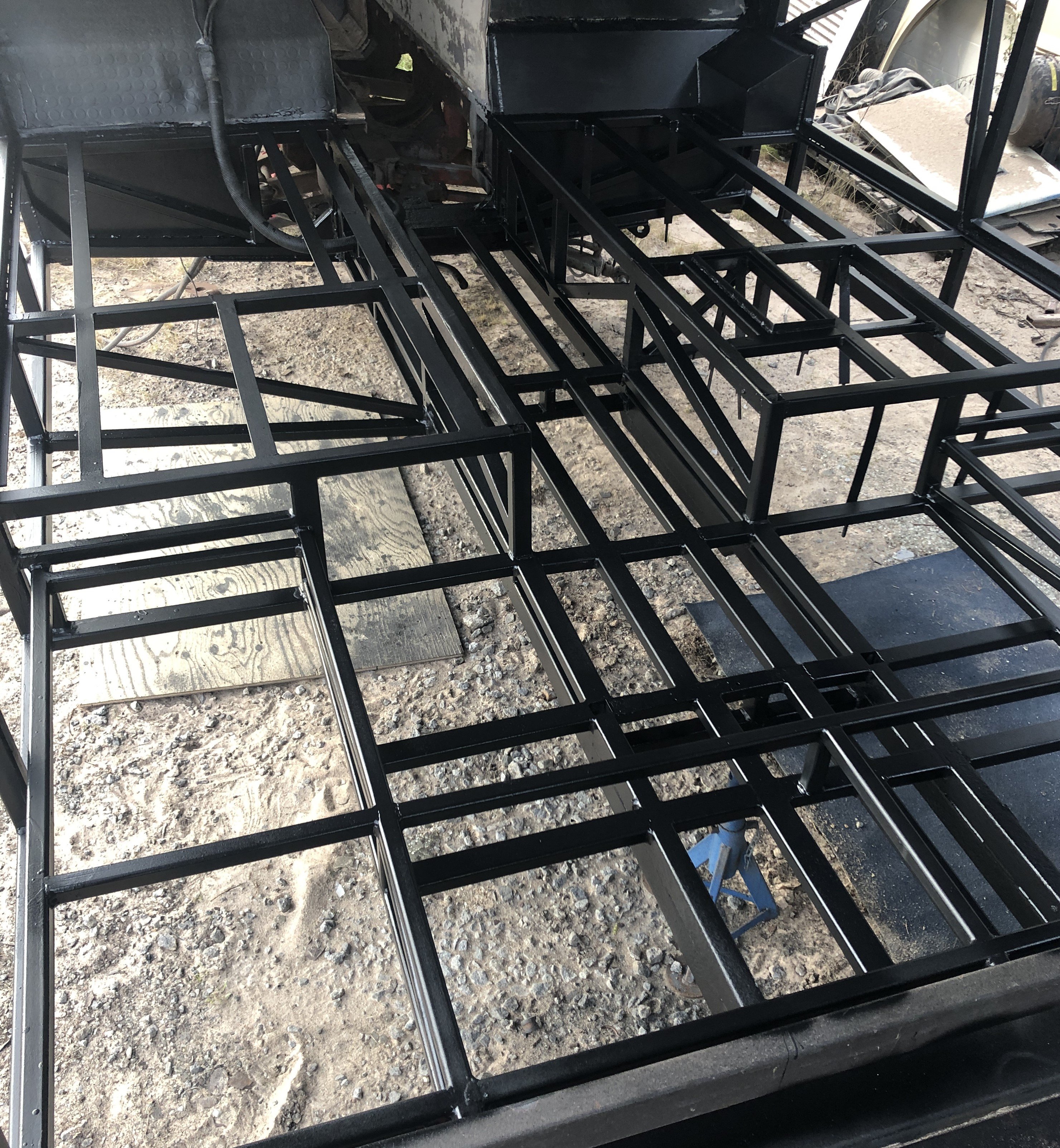

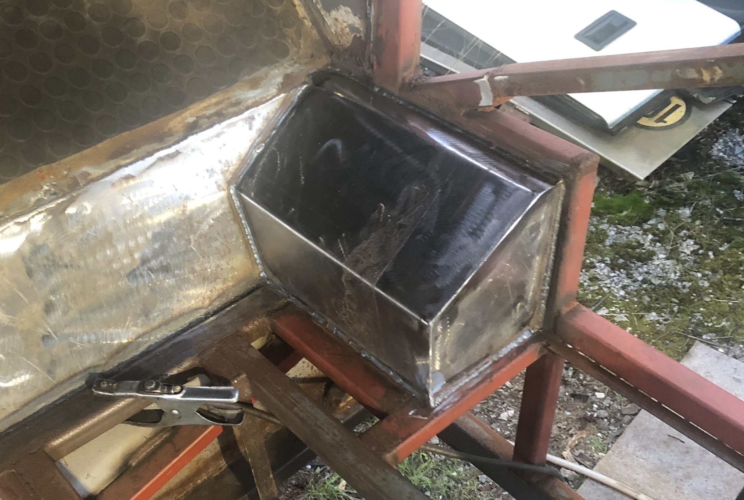

Sit keskiosa on saatu hitsattu, hiekkapuhallettu ja maalattu.

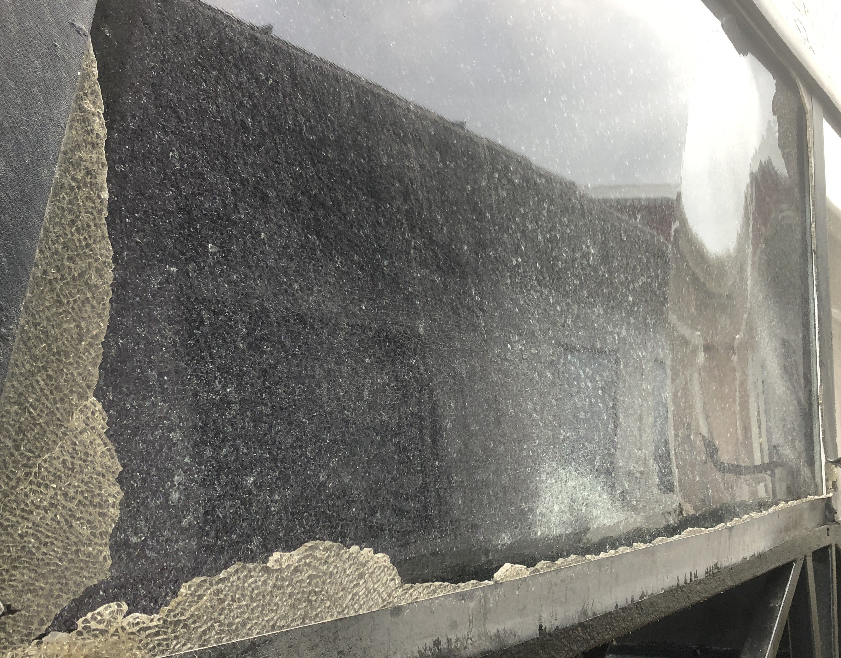

Olisko kukaan tietoa mistä ikkunat löytyy? Siis purkulinjurista...? Ku mä "onnistuin" puhaltaa muutama paskaks...

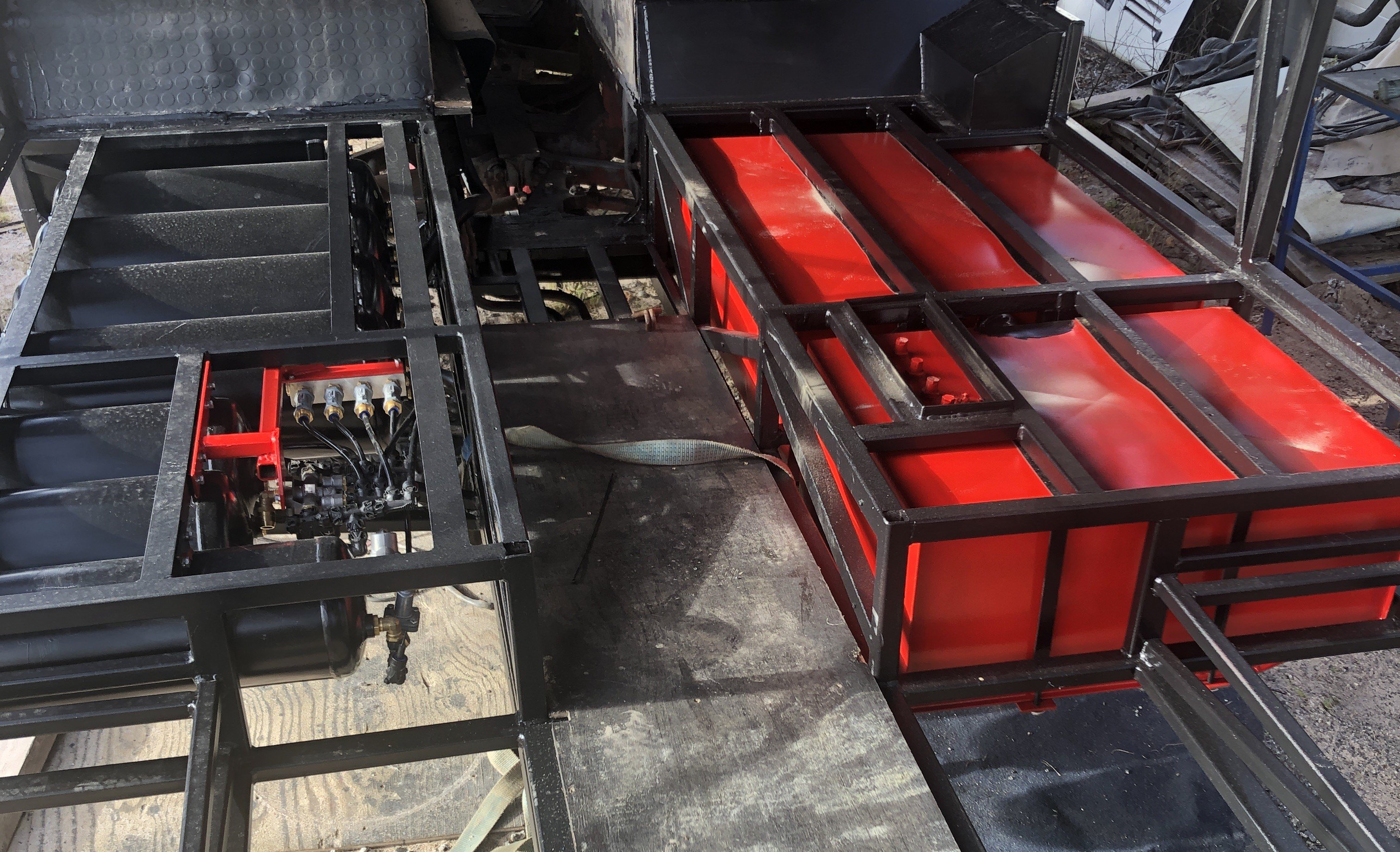

Sit olis ilma ja polttoainetankit paikallaan.
