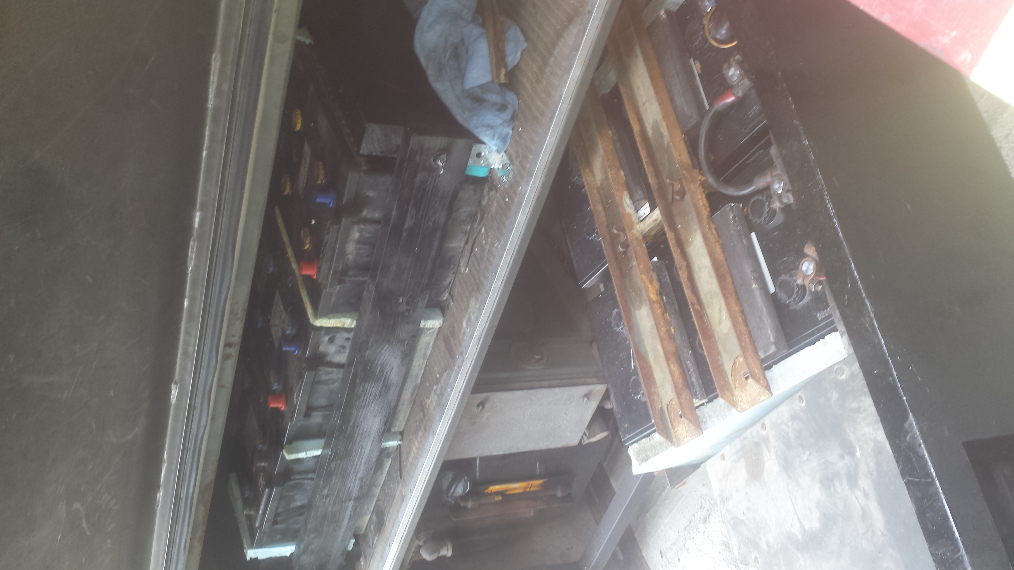

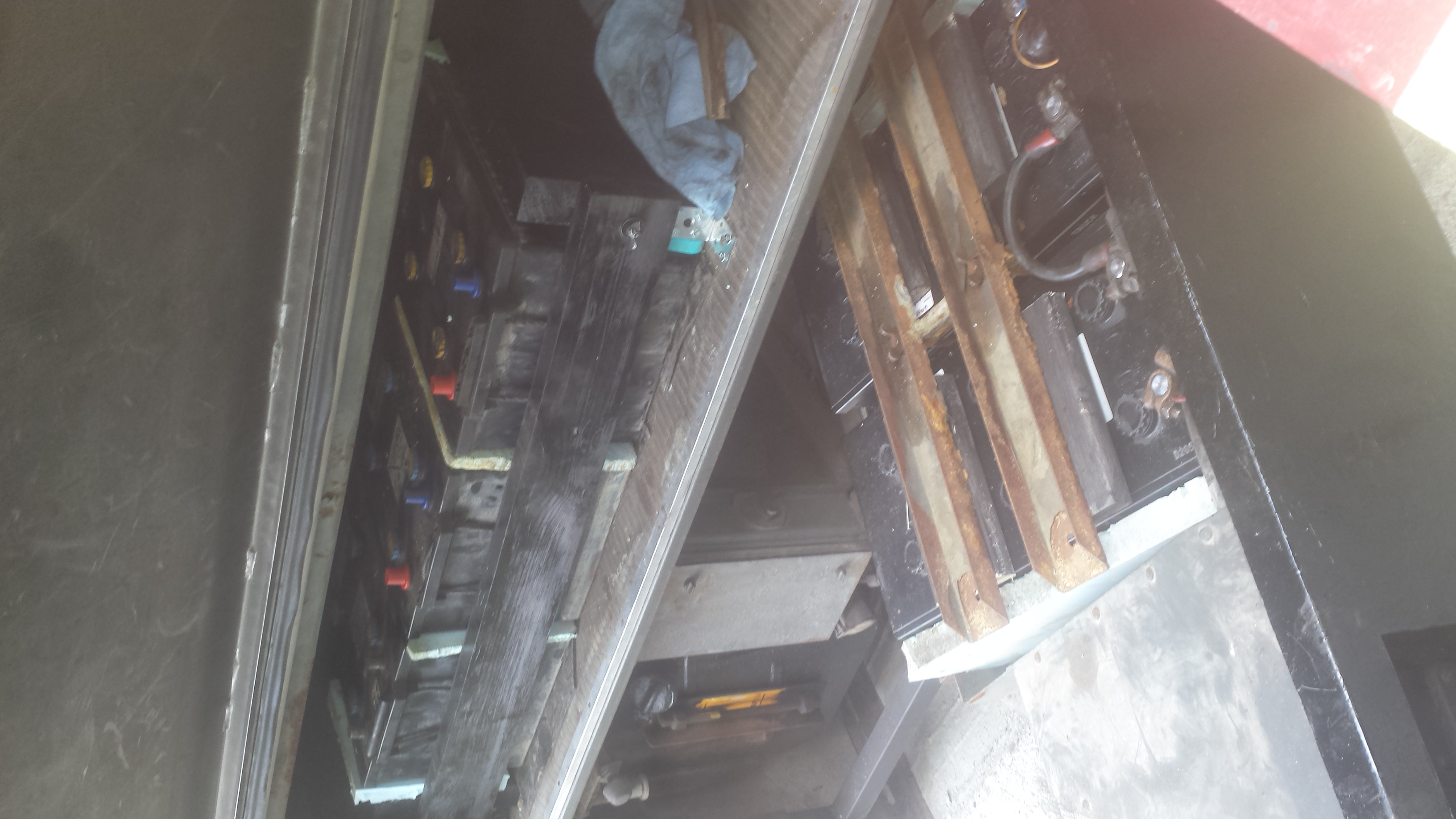

Ylemmässä taitaa olla ilmankuivain patruunat,, ( aika tuoreen näköset)
Re: VOLVO B10M "VIVVI"

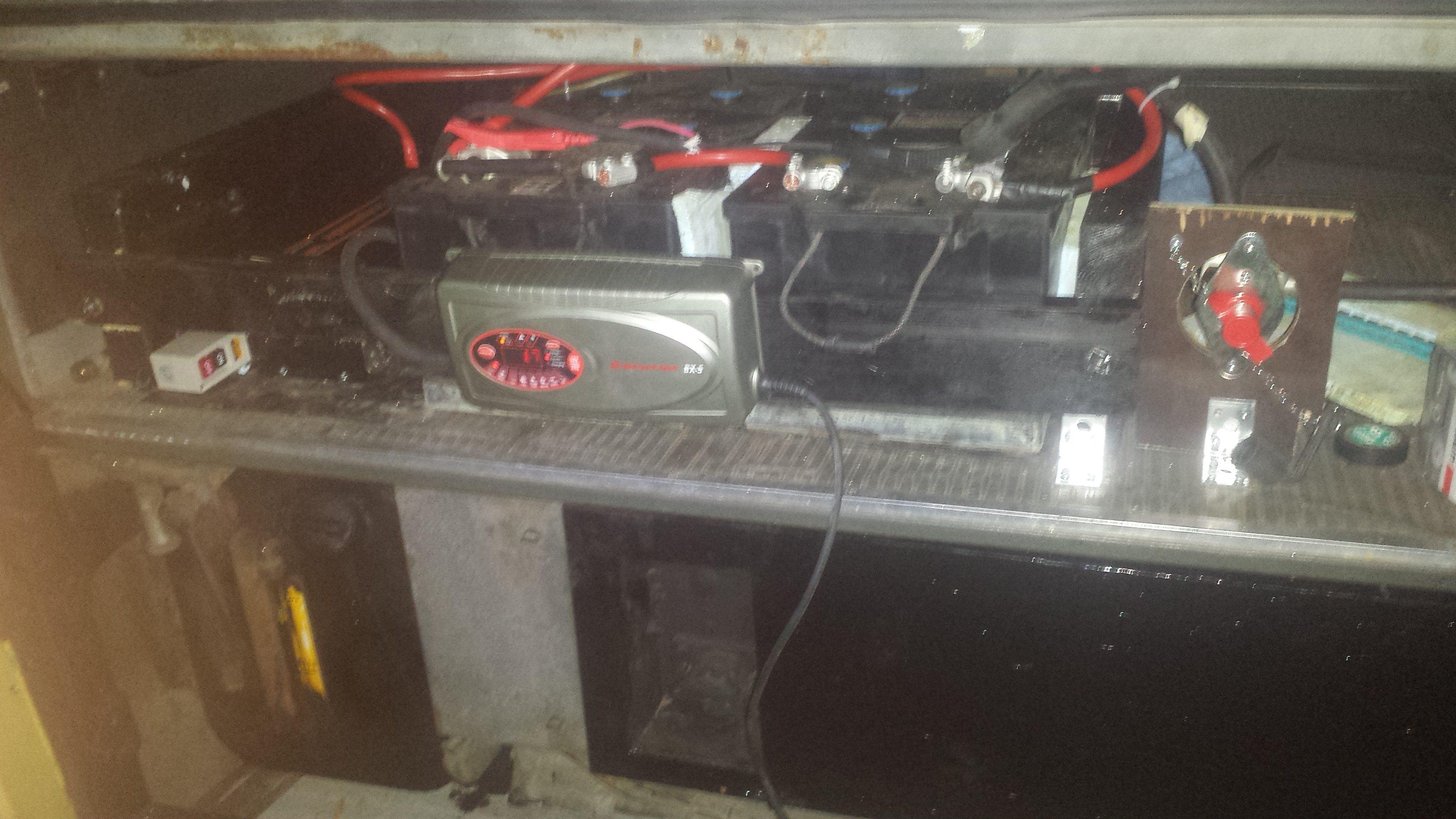

Oolrightithen, Ristitään defa laturiksi. Mut kun vaikka autosta ilmasäkit tyhjät ja haluun ne täyteen ilman moottoria niin tyrkkäänkö ilmaa tosta liittimestä mikä on yhteydessä tohon kuivarin saparoon? Autossa on lohkolämppärin töspelin vieressä liitin johon käy se korjaamollakin oleva liitin jolla saadaan jarruille ilmaa, mutta kuinka saan ilmat pusseihin?
Tuosta kuivaimen liitteimestä saa ilmat kompuralla koko järjestelmään.
Miulla on samanlainen defa, mut 12V peli. Kun laittaa auton lohkolämppärin päälle se rupee lataamaan ja lohko sekä sisätilanlämmitin lähtee sit kojelaudan kellolla päälle. Laturi workkii aina kun piuha kiinni.
On muuten ihan helwetin kallis systeemi :shock:

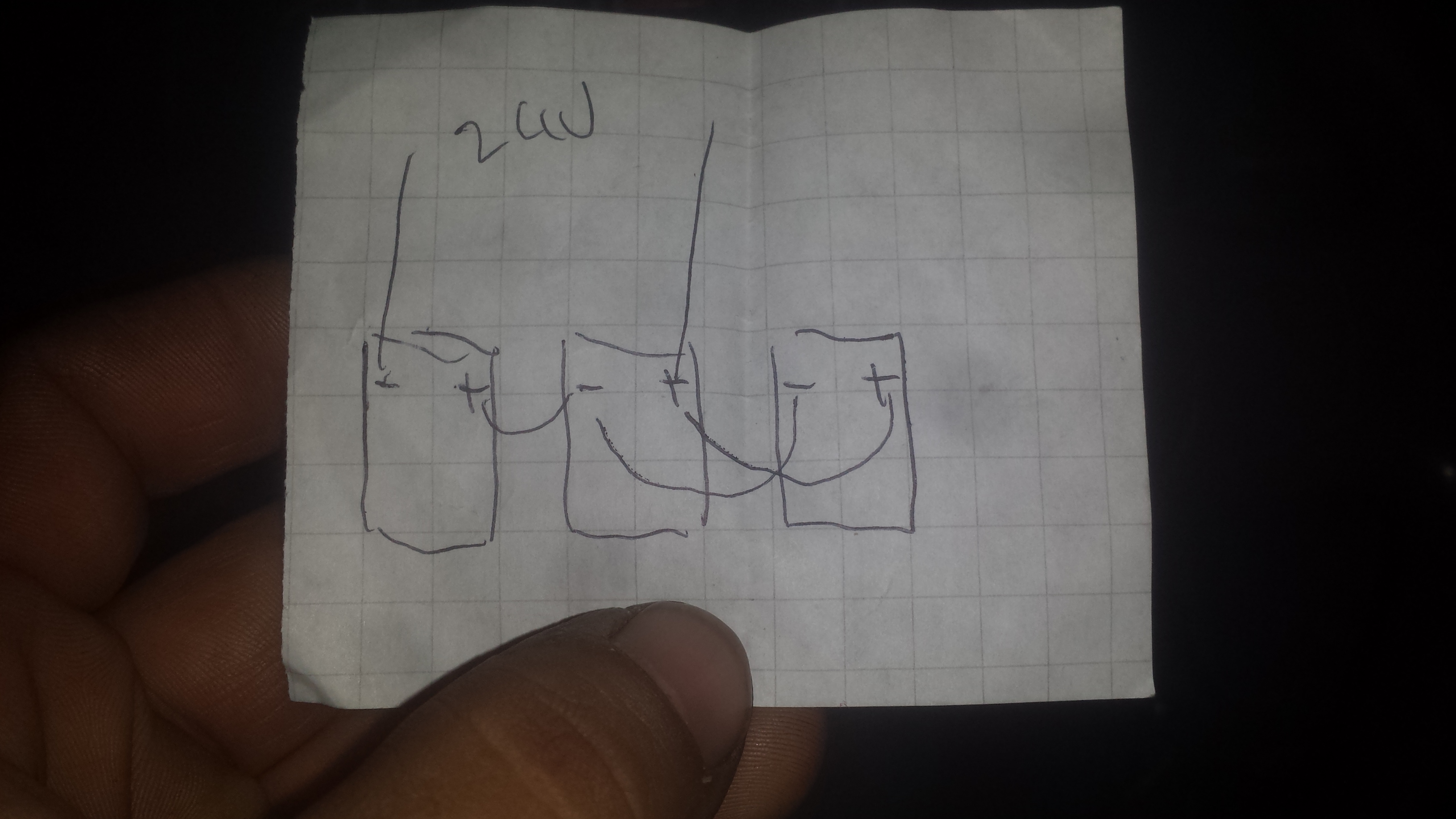

3x235ah ja 2x 200ah startille. Tökkäönkö niiku starttiakun + navan ja noiden hhupiakkujen + väliin sen motonet rötpötin vai tyrkkäänkö ihan päävirtakytkimen vaan väliin?
Millai olet laittanut noi hupiakut kun niitä on kolme :shock:

Bussiton kirjoitti:Millai olet laittanut noi hupiakut kun niitä on kolme :shock:
Äkkisilteen näyttäsivät olevan vierekkäin (kun ensin käänin näyttöä 90 astetta) :mrgreen: :lol: :roll:
Eli onks virallisempi termi "rinnan kytketty"? :? :)
(Vitsivitsi)
Tolleen meinasin, mutta hoksasin et ei anna toi kolmas hyötyä tuossa? Eka ajattelin et antaa, ja nyt pähkin et ei.
Viestit: 3169
Juuei. Yks patteri vielä ja siihen 2x24v ryhmäkytkentä. Sit tossa on tolokku.

Tee 12 V hupi sähköt niin pärjää noinkin, jos ei mahdu neljättä akkua, akut pitää olla muutenkin samanlaisia ah määrältään ja kunnoltaa, ettet laita uusia ja vanhoja samaan pakettiin, menee muuten sen huonoimman mukaan kaikki.
Akut on ominaispainoltaa ja iältään samat. Pistän nyt sit kaksi ja loppuvuodesta loput 2 lisää. Olkoon kyydissä tuo extra. 12v hupisähköhä en tee kun invertteri on 24v joka huomenna tulee. Sopiiko tohon ilmaliitoksee mimmonen pää? Vai onko siinä jokin takaisku et kuhan vaan jollai saa ilmaa sisään. Kysyin tota kolmen akun järjestelmää ihan parilta muutakin sähkäriltä ja voi laittaa noinkin, mutta kerran yllyttää hullua ni pannaan 4 yhteensä ja extra laturi sitte lisäks.

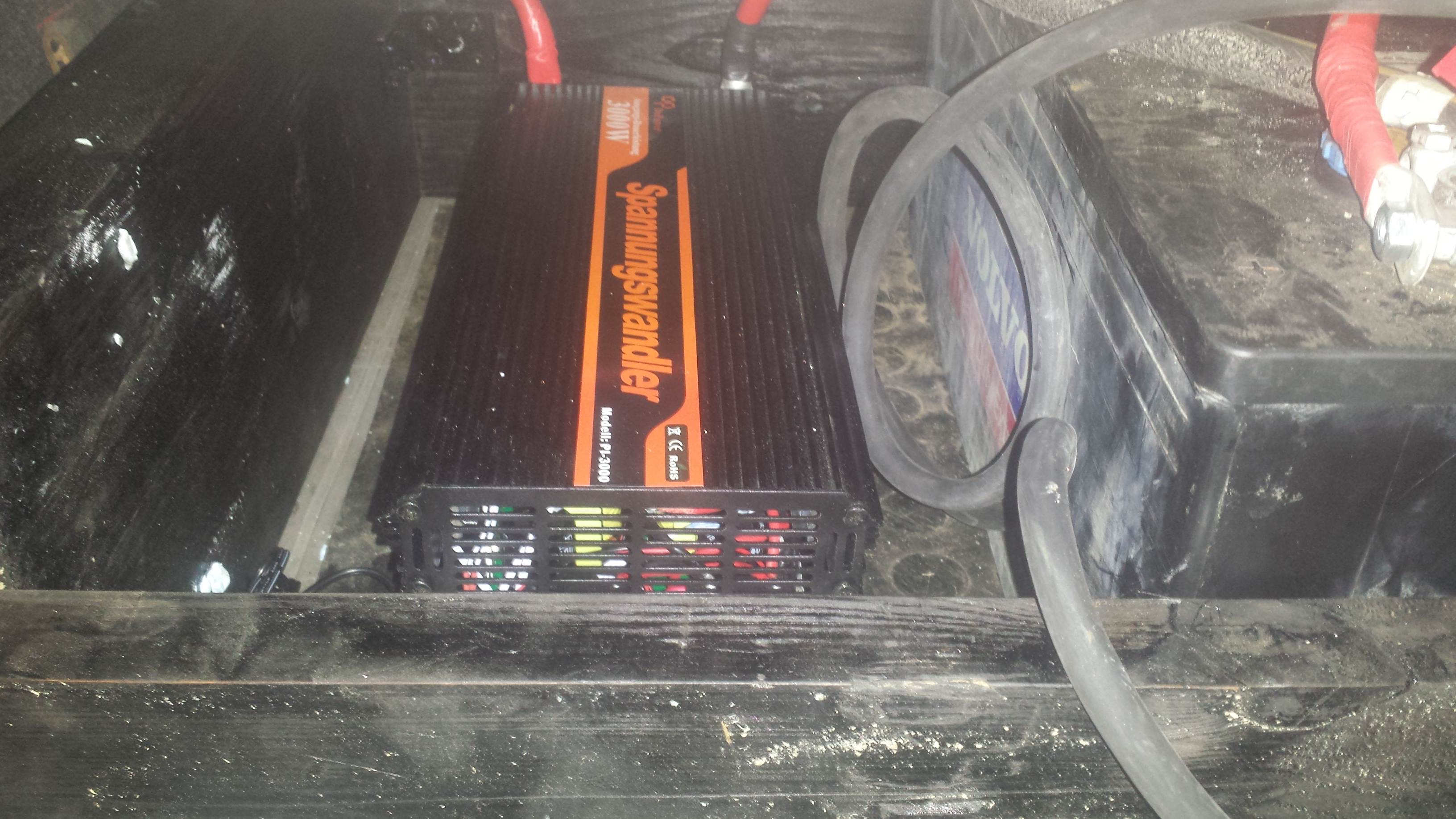

3000w jatkuvana 6000 w hetkellisesti antaa "spannungswarrunderspörrerpötpöt" inversio :) saksan maalta tuli todella nopeasti invertteri. Vielä ledit matkalla jostain syvimmästä Kiinan nurkasta, kunhan saavat annettua lähetille riisiä tarpeeksi että polkisi nopeemmin. ..

Toi invertteri kannattaa siirtää käsittääkseni elektroniikka ei tykkää hyvää jos akkujen lataushöyryt pääsee sisälle.
