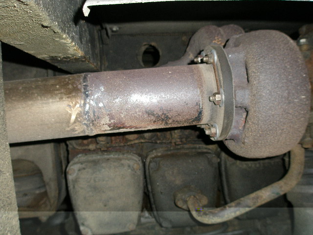

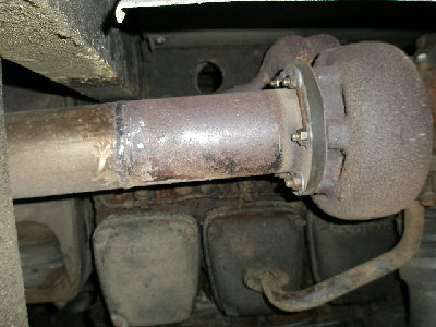

Etsin kuvat oman bussin pakoputkenlähdöstä vuotta ennen ja vuoden jälkeen korjauksen, on uusi putki jo ottanut vähän väriä. Ydintäytelangalla hitsattu liitos, saa sillä hitsattua ainakin vuoden kestävän pakoputken...
Uudet lähtöputki, tiiviste, rst- vaarnapultit, -mutterit, lukituslevyt. Pakokaasujarru poistettu.
Pakoputken "tuhinalähtö", Lähtölaippa jätetty vaihtamatta edellisellä kerralla.
