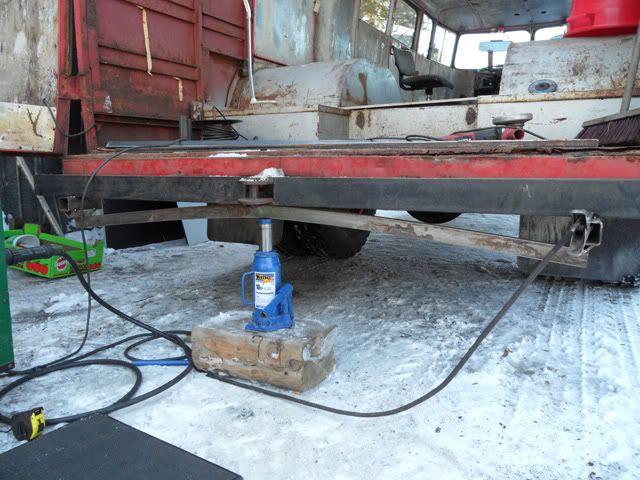

Tässä illalla vielä puhistin tankin soralla ja vedellä, oisko joku 50L tankki(Eli tämä on vähäruokanen!!! *Sormet ristissä* :mrgreen: ), vaan kävihä tuo silti kuntoilusta heilutella ja veivata..
Lähti ruoste pohjalta kummissii.
Ja pakoputken rakentelin muutamaa klemmaria ja tukea vaille valmiiksi.

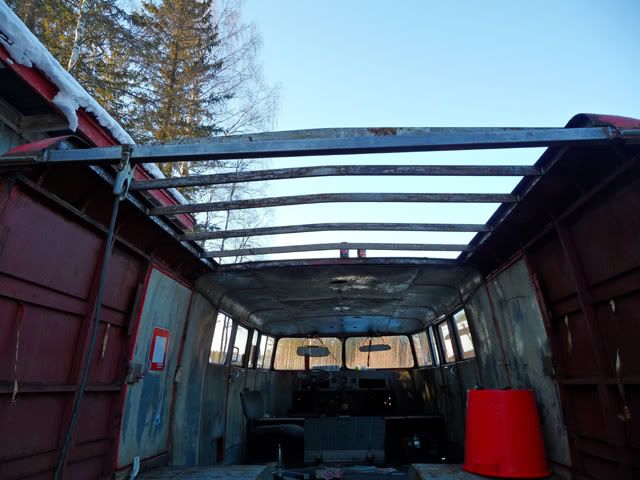

Kattoon sain poikkituet hitsattua, vielä pittää käyvä lissee putkee.
Ei oikein pyöreäksi saanut näillä eväillä, mutta parempi noin kuin täysin suorat 8)

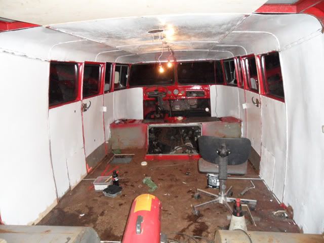

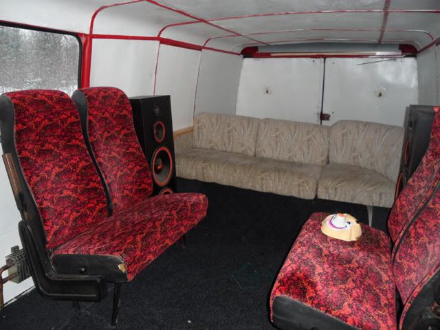

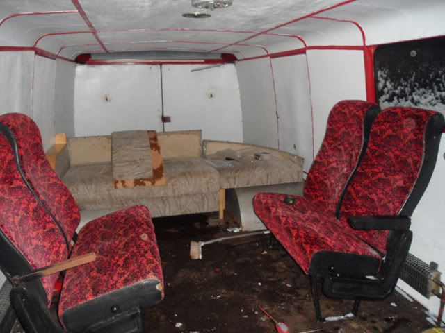

Joopa, katon runko hitsattu, maalattu ja pellitetty sekä silikoonilla tiivistetty.
Sain sisustaakin maalailtua :mrgreen: :mrgreen: :mrgreen:
Vielä pittää huomenna maalata valkosella toisen kerran ja nuo seinä/kattolistat menee punaseks.
Ei pitäsi jättää ketään kylmäksi :lol:

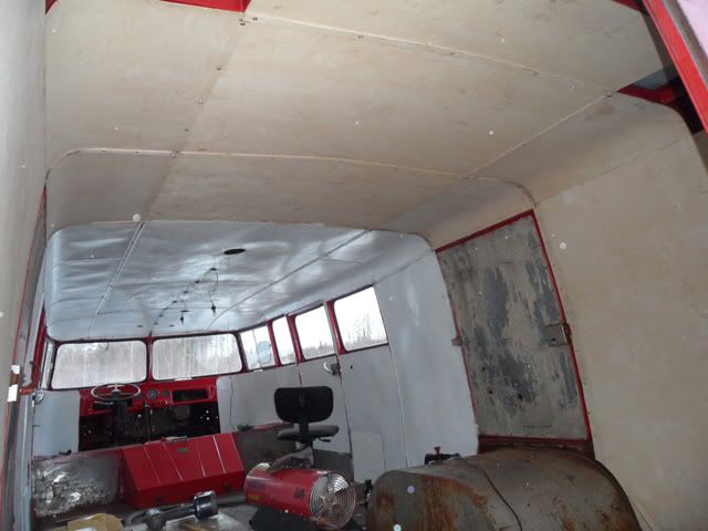

Siitä se vanerikin taipuu.

Viesti Kirjoittaja Tomppa »
Reddewil kirjoitti:Mikäs vaneri noin komiasti taipuu? Siellä ei vissiin kevät haittaa tekemistä ku alko tapahtuu =)
4mm koivuvaneri, nuo listat tuppas murtumaan mutkissa, mutta leveänä meni yllättävän hyvin kun jakso työntää reunan seinävanerin päälle!
Varsinkin silloin kun parin palan jälkeen älysin leikata silleen, että "syyt" menee vaakasuuntaan, niin taipuu. Toisessa suunnassa ei anna periksi paljoa mitään. :roll:
Kokeilin kastella noita ohuempia, vaan oisi ehkä pitempään pitänyt liutella.
Alkuperäset tais olla jotain 3mm luokkaa.

Piti luopua kulmasohvasta, ois jalkatila kärsiny pahasti tuossa keskellä, joten pistän nuo, mahtuu pöytähhiin väliin.
Ja ei vissii ois pitäny lumisateessa pitää tuota takasohvaa, vähä notkee runko nytte..... :?
Kaikelisäks kaveri leikkasi väärin tuon kulmakaarteen, pittää huomenna tsoomailla saisko miten fiksattua, vai kokeilisko yhistää toisen suoran osan tuohon.

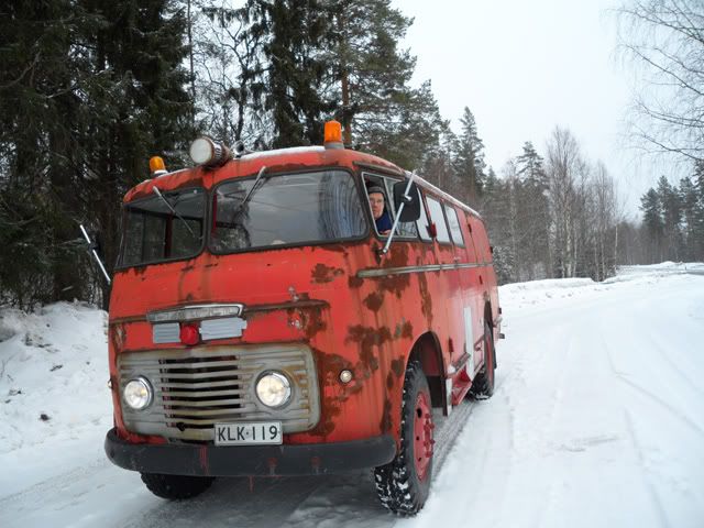

Ja leimattu peli, 9-paikkane kuorkki ilman väliseinää ja sidontapisteitä!
Katastusmies totesi vain että eihän tuohon löydy mitään vi*un säädöksiä, ohjautuu, pysähtyy ja on valot etteen ja taakse. :mrgreen:
60km/h kovempaa ei kehtoo ajjaa, hirvee rumina ja rummutus alkaa, johtunee kardaanista ja/tai renkaista..?
Bensamittarikin vajuu paljon siedettävämmin :)
Re: Commer
Onnee leimasta! Tuo on niin ruma että on hel**tin hieno, niin hieno että ite jättäsin just tuollaseksi ulkoa! Aivan huikee 8)

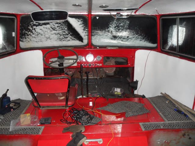

Tästäpä onnii hyvä jatkaa, takatilattii siistiyty matolla kummasti!
Mouruloissa ajelin palomestarin asu piällä, moni kävi kattomassa ja ihmettelemässä, harmikseni poliiseja ei näkyny missään :mrgreen:
