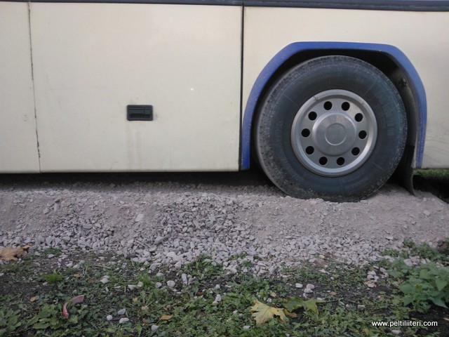

päivä menikin lapiohommissa, kun levitteli reilut 11tkg mursketta auton alle parkkipaikaksi. Nyt ei painu bussi enää nurmikkoon, kun ei koko nurmikkoa ei näy ja ajoreittikin tuli katettua.
Toi 30mm murske on kyllä varsin ikävää lapioitavaa, ainakin tälläiselle toimistotyöntekijälle :)
Re: Neoplan n214 / Scania
Eikö kolmekymppinen ole vielä hiekotushiekkaa :wink: Ei vaan, riittääkö tuollanen ja millasen kerroksen vaatii että nurmi alkaa kantaa? Laitoitko suodatinkankaan, alle hiekka ettei mee puhki vai miten? Itellä uppos 10cm nurmipihaan ja nyt renkaiden alla 80x80x4cm vesivanerit... :roll:
Kivaa lapioitavaa, kipinät lentää.
Pari kesää sitten kyllästyin nurmikkoon vajoavaan autoon ja tilasin mursketta 0-50mm. Alle tuli neljä metriä leveätä messumattoa ja 15-20cm mursketta. Ei vajoa auto yhtään. Ilman mattoa savipiha nieli kaiken mitä renkaan alle laittoi.
Ei tullut kangasta väliin, joten saattaa savi syödä kiven palat. Renkaiden kohdalle tuli 20-30 cm kasa (ajoura) muuten sellaiset 10- 15 cm. Kasaan jäi vielä vähän tavaraa, mutta ukosta loppu virta. Joten hommia tuolta osin on jäljellä tunniksi. Niin ja busilla peruuttelin ja tasottelin lopuksi pihaa. Ei siinä ainakaan enää uponnut.

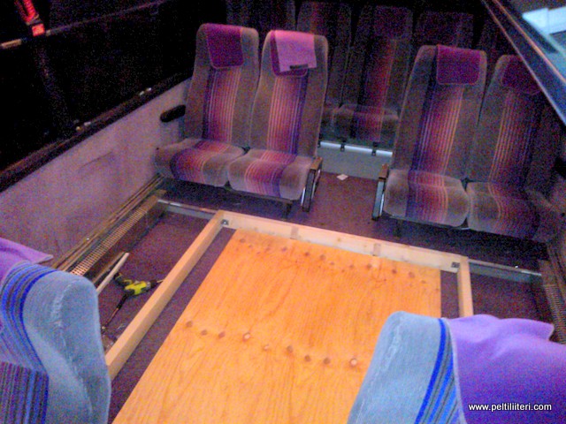

Sängyn toteutin lattialle 140 x 200 kokoon. Kehikko on kiinni penkkien kiinnikkeissä (= kiinteä?) ja vaneri on sängyn pohjana. Tuohon päälle sitten patjat, ja peukut pystyyn :)
Mahtaakohan kelvata?
Eiköhän tuo kelpaa :)

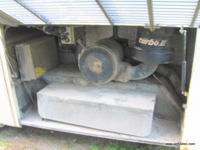

Invertteristä.
Neoplanissa akut on tuolla takana ilmanputsarin kanssa samassa boxissa. Luukussa tuon takia isot tuuletusraot ja boxi täynnä pask.... pölyä. Tuonne ei invertteriä viitsisi sijoittaa. Joten kysymys: Voiko invertterin siirtää takarenkaiden etupuolelle, joka tarkoittaa, että akkukaapeleille tulee mittaa useampi metri. Ajattelin suoraan starttiakuilta (pysyvät edelleen siellä takana) haarottaa kaapelit ja sitten sinne (takapyörien etupuolelle) sijoittaa invertterin ja sen viereen vapaa-ajanakut ja erotus/latausrele (invertteri kiinni tuohon vapaa-ajan akkuun). Mutta montako metriä akkukaapelia voisi laittaa noiden akkuparien väliin? Virrat ei liene ihan huikeita, ellei ole vapaa-ajan akkuja ajanut ihan kuiviksi.
Vai miten tuon ratkaisisitte?
Inversio sinne hupiakkujen viereen. Hupi-ja ajoakkujen välinen piuha, 25mm2 riittää 6m asti laskeskelisin, ehkäpä se lataus toimisi vielä 16mm2 johdollakin, molempiin päihin sulake! Hupiakuilta sitten kunnon piuhat invertteriin ja akut koteloon -> ulos tuulettuvaan tilaan, eri ilmaa ku invertteri imee niin ei hapetu systeemit.
Akropoo, tarviiko vetää sekä plus-, että miinuskaapeli, vai voiko runkoa käyttää miinuksena (siis hupiakun miinus ja ajoakun miinus kiinni rungossa?, jolloin selviäisi yhden kaapelin vedolla noiden akkusettien väliin?
Jos se on - Maadotettu niin eiköhän se runko käy. Toki kannattaa kattoa että se johtaa kunnolla virtaa, ku voi olla liitokset mitä vain, varmin hitsata 8-10mm pulkki palkkiin kiinni ja siitä sit lyhyt maapiuha invertterille. Asiaa liipaten: Kaverin S8 audissa koitettiin parannella maadotuksia webastolle ja etuvaloille (oli ihmeellisiä ongelmia), mut eihän takapään korin maa akulta tule ku jonnekki apparin jalkatilaan, kun alumiinikori on liimattu nippuun!

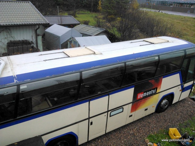

Uutta haastetta. Nyt reilumpi vesisade, niin sitähän vettähän tippuukin sisälle. Kahdesta kohtaa, suunniilleen puolivälissä autoa (kattoluukun edessä) ja ihan kuskin kohdalta. Kumpikin tulee kuskin puolelta. Mistähän tuota lähtis selvittään? Mitenhän noita nepparin sisäverhoiluja saa irti? Ja nyt ymmärrän, miksi siinä saumassa kuskin päällä on sinitarraa :) sillä on vettä ohjailtu eri kohtiin, ettei kuski kastu..
nepparin katto.jpg (96 KiB) Katsottu 30035 kertaa
Berkhofissani on samanlaiset luukut. Niistä toinen päästi vettä läpi saumasta. Luukku on koottu teräskehikon ympärille pop-niiteillä. Pintana on alumiinilevy ja saumat on tiivistetty butyylilla. Saumamassa oli kovettunut ja murentunut ajan saatossa. Ensiapuna oli hiustenkuivaaja ja pvc-teippi ja lopulta otin pellin irti ja uusin butyylit.
Samalla tiivistin luukun kehyksen ja katon välisen sauman sekä avauskahvan ruuvien aukot.
Ei vuoda läheskään yhtä pahasti kuin ennen :)
Luukun etutiiviste kannattaa myös tarkistaa. Joskus on jäänyt tuo luukku huonosti kiinni. Lattialle ilmestuu lammikko. Ainakin, jos on auton perä korkeammalla kuin keula.

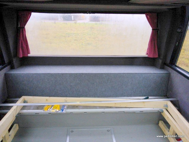

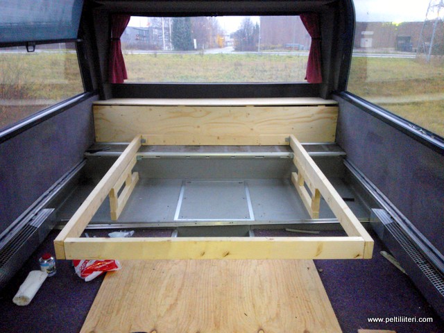

Nakertelu jatkuu. Takaosaan syntyy boxi (9mm vaneri) peittämään moottoritilan korotuksia (jotka olleet takapenkkien takana). Samoin parisängyn hahmottelua, jotta osaa tehdä sille sokkelin. Ajattelin tehdä sängyn saranoituna tuolta boxin päästä, jolloin koko sen alla oleva tila tulee säilytystilaksi ja kameraa lähinnä oleva pää nousee ylös. Kaasujouset reunoihin keventämään avausta.

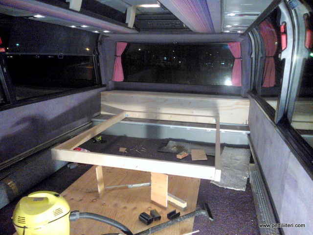

Ajatus selkiytyi kuinka tuon sokkelin tekee :)
Tuossa on eri korkeudella tuota lattia, niin tuollaisista palasista sen sokkelin kokoan. Ekat palat paikallaan. Ulkopuolelle tulee 9 mm vaneri ja sen päälle messumatto. Näin jää tuo huoltoluukku käyttöön, jos sitä tarvitsee availla. Saranointi tulee tuonne kiskoon, joka on boxin ja tuon sängyn kehikon välissä. Näin pystyy vaikka koko sängyn irroittamaan, kun vain avaa tuosta kiskosta kiinnikkeet, jotka on saranassa ja kaasujouset irti.

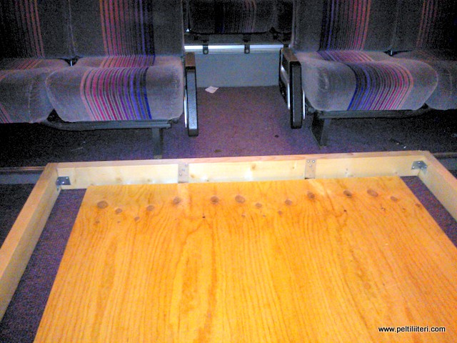

Pikkuisen etenemistä.
Joo Ikeasta tulee sälepohja (70 x 200 kertaa 2) :)
Eka verhoilu elämässäni, toi takaboxi. Nitojalla sen laitoin, en nyt liimannut. Olisko kannattanut?
Samoin sänky kääntyi poikittain, niin saadaan 5 sänkyä keskioven takapuolella (parisänky, kerrossänky ja yksi sohvasänky).

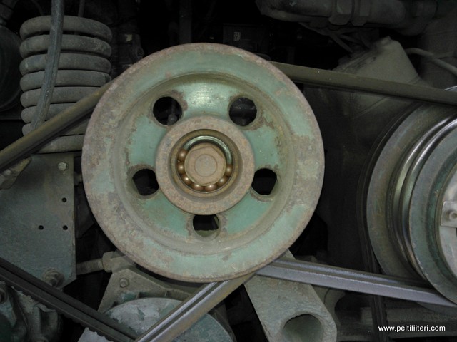

Sitten kun tuli tarkemmin katsottua konehuoneeseen, niin tuollainen välipyörä on siellä, mutta kun katsoo tarkkaan, niin siellähän ei kaikkia kuulia (laakereita), lieneekö kadonnut? pitäisikö olla enemmän ja tuo on tosi kuiva? pitäisikö rasvata?
Kyllähän tuolta kuulia puuttuu, ja muutakin.
Ehdottaisin että irroitat tuon pyörän ja vaihdat laakerin. Tuossa on senverran vääntöä noiden tuplaremmien takia, ettei kauaa kestä ajella kuitenkaan. Siellä voi olla toinenkin laakeri sisempänä, samalla tarkistat sen kunnon.
Tilalle kun laittaa pölysuojattua laakeria niin ei tarvi murehtia rasvauksistakaan.
ok, onko vinkkejä laakerikaupasta (toki scanialta, mutta saattaa noita muualtakin saada?) ja mahtaako jollain olla tuolle varaosanroa?
