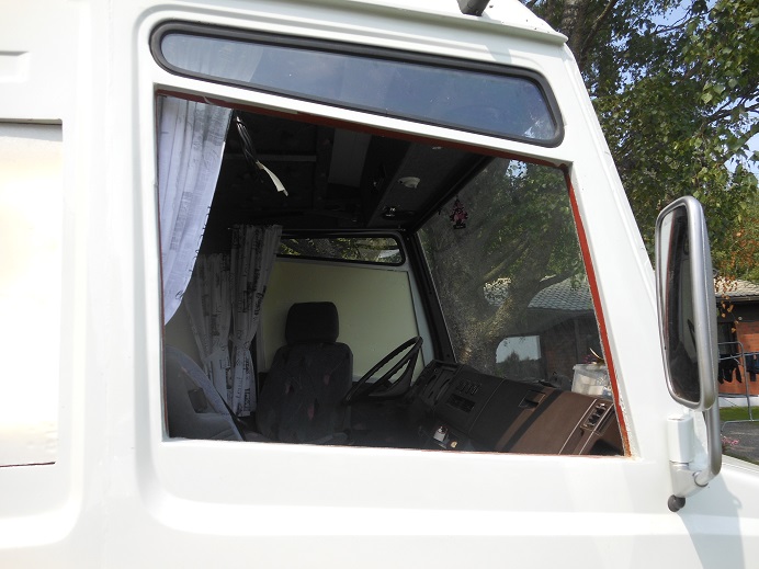

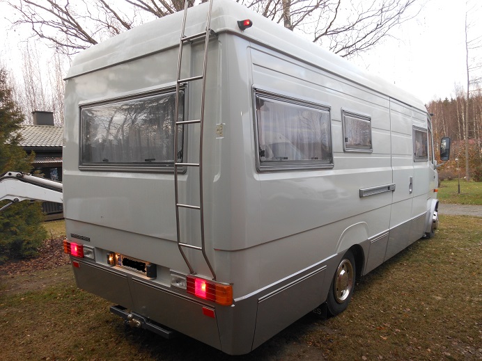

tervehdys palstaa on tullut luettua ahkerasti, mutta oma projekti on ollut viime kesästä asti lähes seisoksissa.laitetaas muutama kuva siitä mihin se on jäänyt jos tässä nyt sais intoa jatkaa se loppuun,eli nuihin etuikkunoihin pitäs keksiä miten ne on järkevät toteuttaa/kiinnittää tuohon karmiin. ja sisällä olis pientä sähköhommaa ja muutamien listojen laittoa.

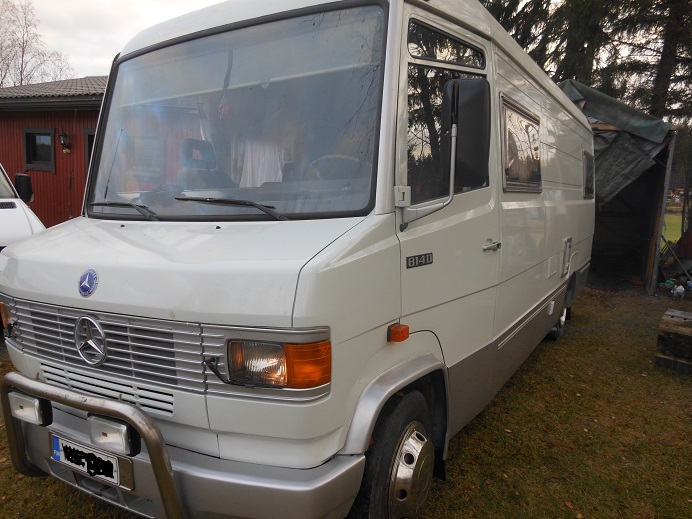

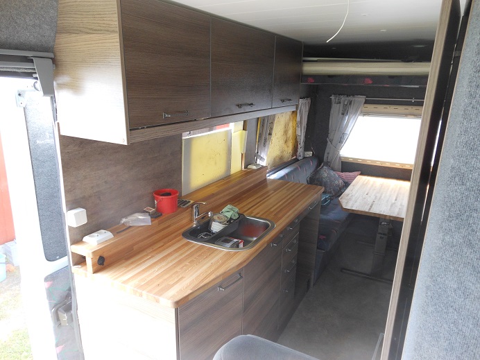

-kerrotaanpa että tämäkin projekti saavutti syyskuun puolivälissä jonkinlaisen välietapin kun se sai leiman ja kilvet ruuvattiin pitkästä aikaa kiinni,muutama sata kilsaa tuli testailtua ja kaikki toimii tosi hyvin,kevääksi tosin jää pientä sipistelyä kuten lämmittimen kytkentä ym pientä. omapainoa tuli n.4900kg ja 5:lle rek.

-kyllä lämmitin on jo paikallaan, tähän tuli siis vesikiertoinen lämmitys,uusi 5kw eberi on paikallaan mutta sähköt vielä kytkemättä,lisäksi sähköpatruuna,ja lämmönvaihdin jolla saa ajon aikana patterit lämpöseksi. ja nuo kapselit ostin jostain rompetorilta ja tässähän 17,5 tuuman pyörät.tuonne perään pitäisi askarrella vielä skootterin/kautta pyöränkuljetusteline.ja jatko suunnitelma on rakentaa sauna,koska autoon se ei mahtunut se tulee kytkettäväksi peräkoukkuun,haastena on se että on vain c-kortti niin peräkärry sauna saa painaa max.750kg vai(825).

Re: mb 814 projekti

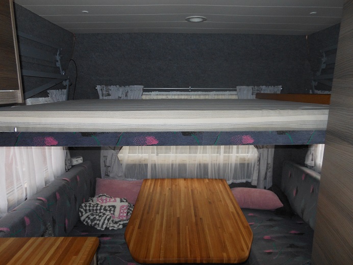

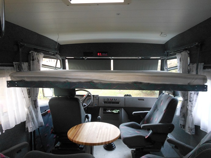

Komee on kyllä millanes ton taka sängyn mekanismi on oikeen?? itsetehty vai ostettu? itsellä kanssa suunitteilla tommonen kun tilaa ei paljoo ole. kunkas paljon sänky tulee katosta alas kun se on noetettu ihan ylös? tarkempaa kuvaa mekanismistä?
MB 407 vm-67
MB 407 vm-67
Re: mb 814 projekti
-Sänkyn mekanismit on omatekoiset, ei tosin minun. toimii kyllä hienosti, tuo takasänky nousee niin että patja on lähes katossa kiinni ja ala asenossa patjan päälle jää 50cm. edessä on myös samanlainen peti, mekanismi hieman erilainen koska sen pitää liikkua myös autonpituus suunnassa. tuossa kuva tuosta takamekanismista.

Re: mb 814 projekti
Komeen näkönen mekanismi kylläja siistin näkönen auto. Täytyy kans talven aikana rakennella joku tommonen sänky muksulle kun autoo sisustaa uusiksi. Tosin nyt ollaan vasta purku hommissa

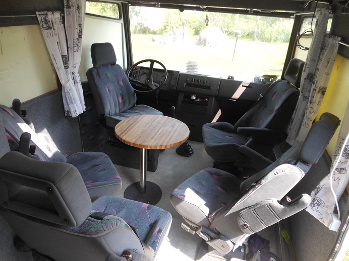

Re: mb 814 projekti
Mistä autosta noi istuimet ovat kun näkyy olevan integroiduilla turvavöillä ?
Re: mb 814 projekti
-Istuimet kotimaiset Rego merkkiset ja uudet, en tosin tiedä minä vuonna ostettu mutta tukevat penkit ja kääntyy vuoteeksi asti,olleet kuulema aika hintavat.

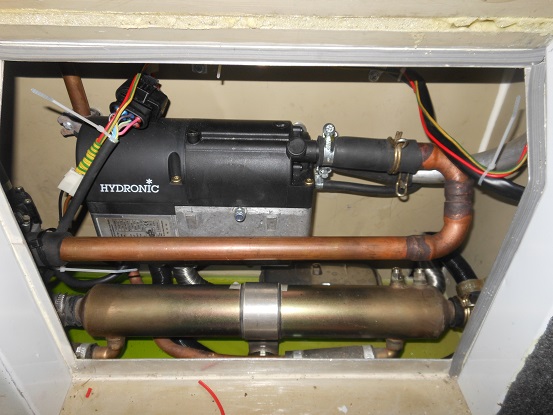

-Niinhän siinä taas kävi että keväälle tuli yllättäen taloremppaa ja auton loppuviimeistely on jäänyt ja nyt pitäs lähtee reissuun,kelit kun näyttää taas olevan mitä sattuu niin tuolle lämmittimelle vois olla käyttöö,tuossa lämmitin paketissa ei tullut sitä ajastin kelloa niin voiko sen kytkeä toimimaan normi kytkimellä on/off, jos joku tietäis vielä miten, johtosarjan päässä on 5 johtoa pun. kelt. rusk. must/valk. sin/valk. (lämmittimen releet ja virtajohdot sekä maajohdot on kytketty) siinähän on muistaakseni kaksitehoaluetta ja oma kiertovesipumppu, lämmitin on eberin hydronic D5W SC. tuota lämmönvaihdinta testailin niin yllättävän tehokas on.
