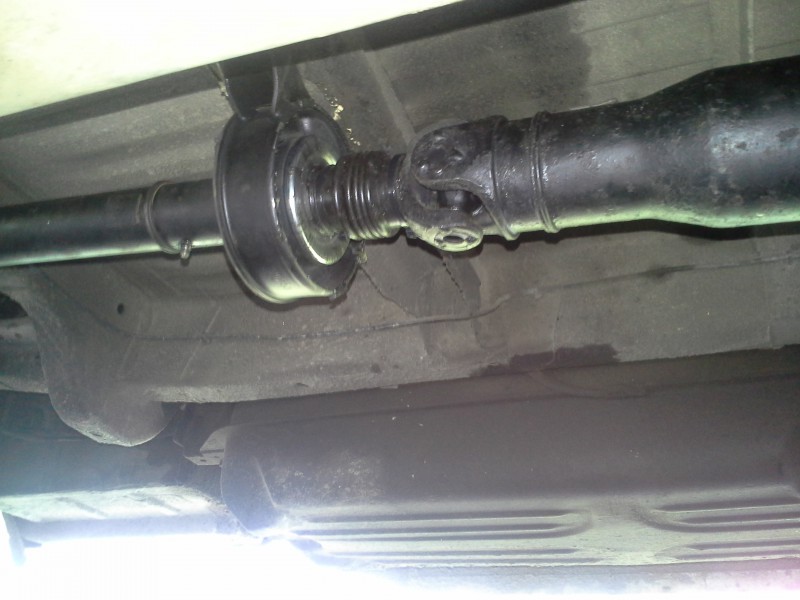

Kartaanille pittää tehä jottain mutta ku minä en löydä siitä vikaa eli taidan käyttää jossain pajalla..

Tosiaan se kartaanihomma meni sitten raskoneen kautta jossa koko tuubi käytännössä uusittiin.. Irrotus sujui kätevästi "montulla"
Kaikki ristikot, keskitukilaakeri ja oikaisu sekä tasapainotus niin johan loppu vatkailut
Toki halus se raskone tuosta rahaakin, liki viidesosa auton ostohintaan nähden..

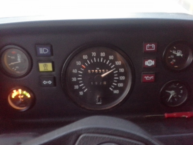

Laiskan oloinenhan tämä laite toki on ollut koko ajan vaikka viime kesänä tulikin mittariin 8000 aikalailla ongelmatonta kilometriä :D Savutustestikin antoi vain jotain 0. alkavaa kun onneks sinistä savua ei mitata :mrgreen:
No, tässä kevään kunniaksi arvelin että josko vaihtais nuo suutinten paluuletkut kun ne oli kangaspäällysteisiä orkkiksia ja tihkuivat läpi.. Siinä touhutessani käsi osui kaasuvivustoon ja siitä tipahti koko tanko maahan :shock: Syynä oli se että kaasupolkimen käyttövivun yläpäässä ei ollu mitään, vain tanko kilisemässä siinä reiässä.. Kai siellä joku pusla on joskus ollu vaa ei enää.. No, nyt siellä on smirgelissä tiukaksi hiottu paketti nailonpuslaa, kumiletkua ja sikaflexiä :D
Samalla usein kaasuvivuston (näitä on yhteensä 4 kappaletta) pallonivelet uusiin metallisiin, osa oli muovia ja osa metallia..
Säädin kaasuvivuston niin että se syöttöpumpun käyttövipu ottaa stoppariin kiinni ja lähdin kojolle, tulos oli vähän sama kuin olisi NOS vehkeet asentanu :shock: :shock: :shock: Kyseessä siis hentoinen ylämäki missä ennen max 85
Ei se ny mikään raketti ole vieläkään mutta ero on huomattava! Nyt tulee hento musta haiku putkesta kun kiihdyttää täyskaasulla ja rautatien ylikuluissa ei tipahda 80 matkavauhtikaan yhtään.. :)

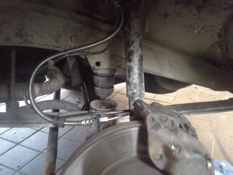

Tätäki rempattu ja ajettu jopa välillä. Perä on vuotanu öljyt jarruihin monenmonta kertaa ja se sitten lopen korjattiin pajalla (kahteen kertaan)
Laakeri/stefahärdelli kun on kertakäyttöinen ja asenteinen, uusiksi ei voi kasata jos jotain pientäkin menee pieleen :roll:
