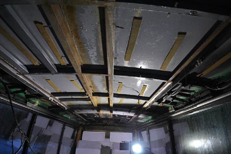

Nonni itte rojeksiin sitte.. Onko nuihi hooleihi saanu jotaki arctic varustusta ku tuntuu et kaikki sannoo et ei oo ollenkaan eristeitä nuissa, mutku purin verhoilut ni koko katto vuorattu rytoksilla ja välissä villaa jokapaikassa, se entinen omistajaki kehu et on ollu tosi lämmin vehe..

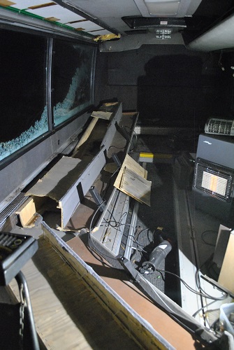

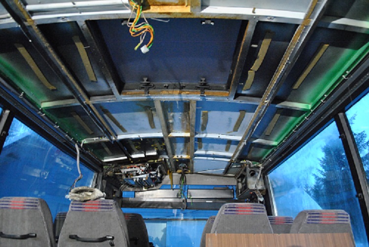

Tuossa on katto kanavia lähetty puottamaan alas.. Ol muute aikasta hankala, ku piti puolesta väli soitella sähköpuukkosahamysteerillä poikki nuo kattokanavahylly jutut että oli joteski ees käsiteltävässä koossa.. Ovat vissiinkoonneet nuo tehtaallajoteskiirrallaan ku ei ollu olleskaan saumoja noissa kanava systeemeissä..

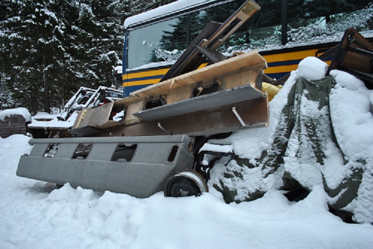

Ja siinä nätisti siirrettynä ulkoruokintaan jököttää nuo kanavat..

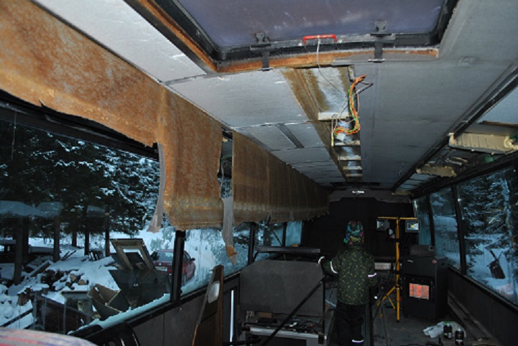

Tässä on jo ruvettu riipimään verhoilua irti katosta.. Näyttäs olevan aikasta ehjä katto, ei ainakaan näkyny misään mistä ois vuotanna..

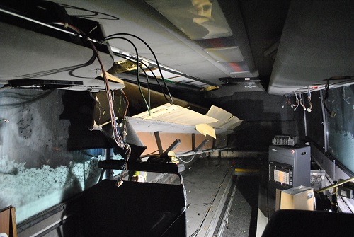

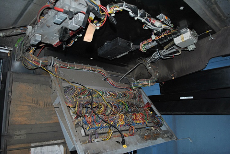

Melkonen johtoviidakkotuossa kuskin pään yläpuolella, puolet noista sulakkeista vissin jää käyttämättä kutulee niin paljo muuta kautta kytkentöjä..

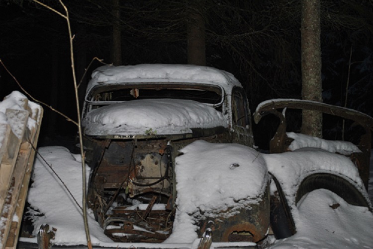

Sattu tuossa koneella silmään ol poika ottanu kuvan tänään pihassa, on vähä vähemmän tavaraa tuossa mistä lähtee tekemään.. :D
Re: Scania K113 VanHool 1990
Paccartti?

Voort Pilot -49. Britti Ford, ol seisonu varmaan 30v koivun vieressä ku ol puskuri 20cm sen koivun sisässä ku hain hänet..

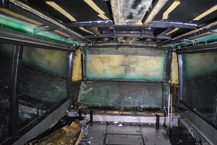

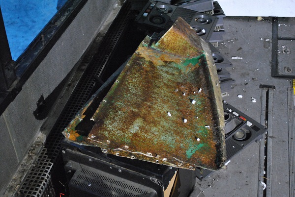

Nyt on kannettu entisiä rytokseja katosta auton ulkopuolelle ja kyttäilty vähä mitä takaseinä on syöny.. Näytti tuo takaseinä aluks vähä huolestuttavalta mut se ol vaan kuidusta tehyt nurkkapalat mitkä hämäs :D perän runkoputket ol ihan siistit ottaen huomioon et ol jotain kautta noussu kattokanavien päälle multaa.. :shock:
Tänään käytiin puuhastelemassa vähä sitä sun tätä, eikäsaatu mitn oikken aikaseks.. Tässä kuiteski muutama kuva..
Ol siellä jottain vin voamin tapastaki takaseinässä.. :)
aika nuukasti ol pantu kuitua nuihi nurkkapaloihi..
Ja vielä takaseinä..

Toi sähkökeskus hommeli on just semmonen paikka et en purkais mitään pois ellei ole pakko :) ainakaa tossa omassa jokainen sulake tuntuu vaikuttavan iha aasi juttuihin. Otat ruuman valojen f4 sulakkkee pois ni eipä käynnisty ei. Ja nyt kun on taas kosteita päiviä ollu (siis en oo ryypänny) ni saa käyä tökkää f4 sulaketta et saa starttaa taas... mut ajan kanssa sais kyllä tehtyä "simpleaspest" sähköt.

On ollu kostee koko viikko (enkä oo miekään ryypänny) :( Onko teillä tuolla ruumassa semmonen peltinen sulake/ rele laatikko josta lähtee käsivartta paksu johtonivaska ilmeisesti wc ym auton keskellä olevaa härpäkettä, on 4kpl pelti sulakkeita niinku dieseli mesen hehku sulake. Otin ne sulakkeet poies ku rupesin vessaa purkamaan, nyt en kyllä kestä jos ei enää lähe linjuri käyntiin.. Täytyy viikonloppuna kokeilla jos vaikka lähtis tai muuten joutuu johto tehtäviin 8)

Ja miksi vessalle pitäisi olla jumalattoman kokoiset sulakkeet? Eihän vessassa yleensä sähköä vie kuin valo ja joku pissapojanpumppu jolla saa vettä?

Joo, mutta kun Höpelö on purkanut jotain isoja sulakkeita pois, jotka menivät vessallepäin. Ja kun meinasin että ei siellä vessassa pitäisi olla mitään isoa sähköä, eli ei ne puretut sulakkeet nyt kuitenkaan välttämättä olleet vessalle.

Oisko, (villi veikkaus) sen kahvikonemakkaranlämmitinmysteerin mikä ol siinä vessamööpelissä se sulake, enkä tiiä, vessaa kohin lähti ne kaapelit.. voiphan ne olla vaikka weban sulakkeet :lol:
siihen ne vessalle menee ja kokoja en kattellu, katoin vaan et pelti sulakkeet niinku vanhan mesen hehkuissa..
Viestit: 2647
Joo se kahvinkeitin syö kyllä virtaa ja sille on yleensä joku jöötisulake.

Onko kellään muulla moista matolaatikkoa siellä ruumassa? Tais muutenmennä justiki sille keitin mysteerille aika paksu piuha ku sivareilla karautin ne piuhat puikki..

Mulla samanlainen projekti menossa ja purin vessan pois. Tosiaan siellä ruumassa on se sulake/relekaappi jossa on vaikka mitä. Mulla oli (ja löytyy vieläkin) siellä finfoamilevyssä lista mitä pitäis olla missäkin mutta en silläkään järkeä saanut siihen hässäkkään joten seurasin vessalta tulevia johtoja ja pätkin ne pois rasialta.

Joo, sille keittimelle on melkonen kaapeli ja sit on vesipumppuu ilmanvaihtopuhaltimia, valoja jne ja mulla tosiaan on lista niistä palikoista siellä ruuman keskuksessa.
