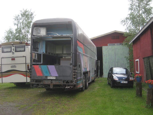

Missä ton moottori oikeen on kun takapaksissa on noin paljon tilaa, että vois tehä vaikka autonkuletusauton :DD
IRJA
Viestit: 469
Truck: Hymer
Location: Sysmä
Re: IRJA II
Viesti Kirjoittaja IRJA »
Kyllä takamoottoriseenkin saa mahtumaan autonkuljetustilan kun vain riittävästi hulluutta mukana rakentaessa. Kaikki ylimääraiset apulaitteet moottorin päältä vain pitää siirtää moottorin sivuille ja avot ,tilaa autolle löytyy moottorin päällä :D ja vielä sängyllekin tallin päällä

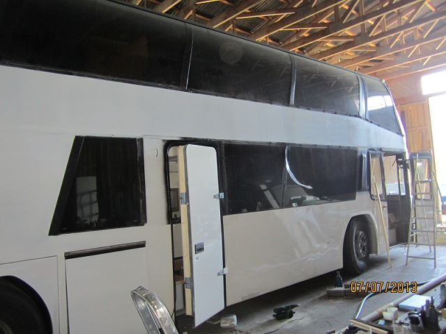

Lähes "ikuisuusprojektiksi" muodostunut neppariprojekti alkaa uhkaavasti lähestyä päätepistettään :D .
"Pientä" näpertelyä vielä asunto-osan sisähommissa mutta kaikki alkaa uhkaavasti muistuttaa sitä miltä se on mielikuvissa jo vuosia näyttänyt . Autonkuljetususysteemit vielä salkotavarana , mutta mielikuva jo selvä millainen siitä lopulta muotoutuu , mutta tarkoituksella "unohdettu" toteutus siihen saakka kun auto on muuten "valmis" .
Maalauksen pohjatoitä tehty antaumuksalla varsinkin uuden takaovisysteemin ympärillä mutta eihän siitä kittaamalla ja hiomalla koskaan "riittävän" hyvää tunnu syntyvän . Hiontaväri kumminkin jo uskallettu ruiskuttaa pintaan ja lisää tasoitettavaa löydetty :shock:
Eiköhän lopullinen värikin saada pintaan ennenkuin ensilumi sataa :wink:

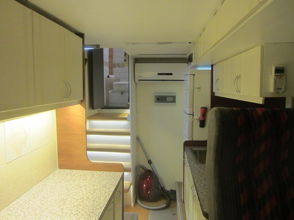

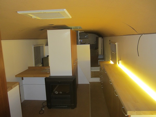

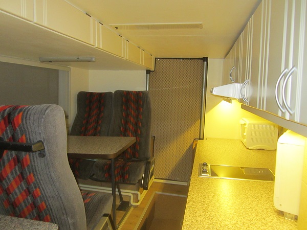

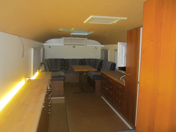

Tämmöinen siitä sit tuli :?: :?: :D , kerrostalo kahdelle
yläkerta 1.jpg (71.53 KiB) Katsottu 25495 kertaa
yläkerta 2.jpg (73.1 KiB) Katsottu 25495 kertaa
keittiö 3.jpg (102.44 KiB) Katsottu 25495 kertaa
keittiö 2.jpg (81.11 KiB) Katsottu 25495 kertaa
keittiö 1.jpg (83.04 KiB) Katsottu 25495 kertaa
Re: IRJA II
Sanaton.
Muutatteko tuohon lopuksi ikää?

Re: IRJA II
Lahti32 kirjoitti:Sanaton.
:shock: ainakin puoleksi :lol: :lol:

Ristus per*ele... Kyllä kelpaa!
Re: IRJA II
Eipä tuo pettänyt odotuksia :shock: Vieläkö pääsis oikeen livenä hämmästelemään :D Mahtavan näköstä !
