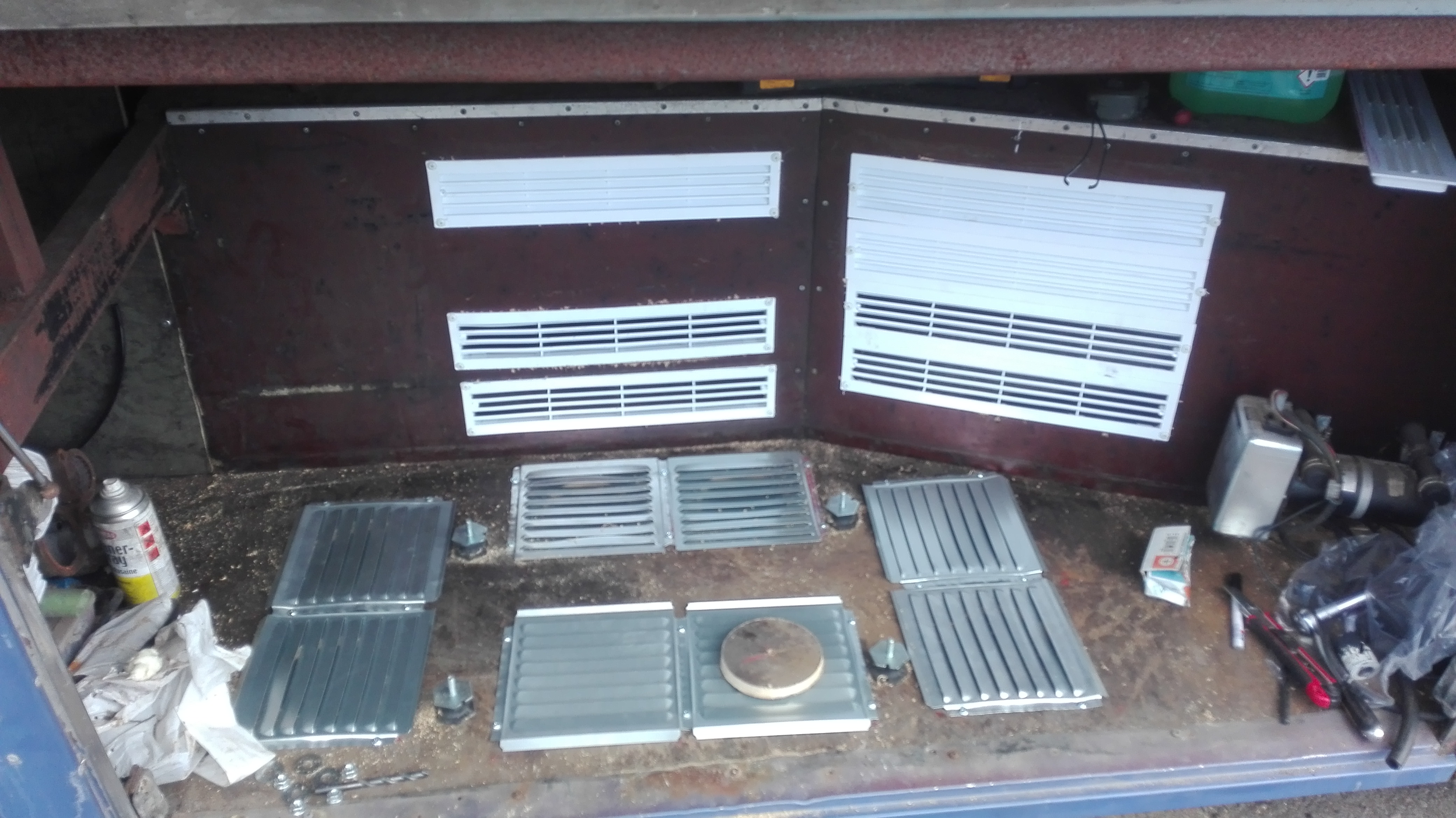

Tänään sitten vähän muokattiin vielä tuota sivuluukkua. Lattiassa jokaisen ritilän alla 125 reikä ja samalla vähän lisää aukkoja tuonne takaseinään sivuluukkuun olisi vielä tarkoitus tehdä 400x400 ritilä.
On eka ilpin asennus joten vinkkejä vaan lisää persilleen tää kuitenkin menee.

Tollanen ritilä nyt pienentää sitä ilma-aukkoa kovasti, mut kokeile...
Itellä oli ilpin takana eli tossa punertavassa vanerissa about 30x70cm aukko, josta näky vaiheloota, alla oli vastaava aukko, ja vanerista oli kotelo sekä alla levy että virtaukset pysyy omissa reijissään. Alle olisi voinu tehä skoopin, jos ois halunnu vähentää pölyn tuloa, mutta ei se mahottomasti pölyyntyny ilmankaan... Korostan sitä ilman määrää, kun hyötysuhde ja teho romahtaa kun ei saa uutta ilmaa, ja ilmaa menee läpi kymmeniä kuutioita minuutissa. Nuista ritilöistä ei =/
Re: Volvo saapui kotinurkille takaisin
Röllissä oli ilpin ulkoyksikkö ensimmäisessä takaluukussa. Koneen ympärillä oli vanerikotelo ja luukun alareunassa noin 5cm rako koko leveydeltä. Ylhäältä vekotin tuuletti pienen raon kautta takakontiin. Hyvin toimi jäähdytys ajossa. Parkissa ollessani pidin luukun auki tai raollaan.
Lämmitystä en kokeillut ajossa. Sillä ajossa auton patterit riittivät hyvin.
Laita koneelle hyvät vaimennuskumit. Kone tärisee ajossa huomattavasti enemmän kuin talon seinässä. Putkiakaan ei kannata laittaa liian tiukasti seiniin kiinni.
Itellä just tommosia ja hyvin niistä ilma kulkee.

Jos haluaa ettei laite haukkaa kokoaikaa maksimi tehoja / huuda itseänsä hengiltä niin erittelisin sisään- ja ulospuhallusilmat tarkasti erilleen.
Ja lämmityskäyttöä ajatellen talvisin sahaisin ulkoyksikön pohjan käytännössä kokonaan avonaiseksi. Vettä tulee älytön määrä sulatusjaksoilla ja muuten ne on tavaratilassa.
Omassa ulkoyksiköt koteloitiin puhaltamaan ilmat kardaanitunneliin / auton alle ja imee tavaratilan luukkuihin asennetuista säleiköstä raitista ilmaa. Eli ulkoyksikkö on "selkä" ulospäin luukkua avattaessa. Toimii ajossakin täydellisesti.
- Viestit: 4445
Juuri näin. Mutta aina voi koittaa ja yrittää...vko516 kirjoitti:Jos haluaa ettei laite haukkaa kokoaikaa maksimi tehoja / huuda itseänsä hengiltä niin erittelisin sisään- ja ulospuhallusilmat tarkasti erilleen.

Kiitokset reddewil ja vko516 saitte nyt kerrottua asian niin hyvin että tämäkin idiootti ymmärtää. Teen vielä sitten vähän muutoksia helpompi tehdä ne nyt kun ei ole kytkentöjä tehty.

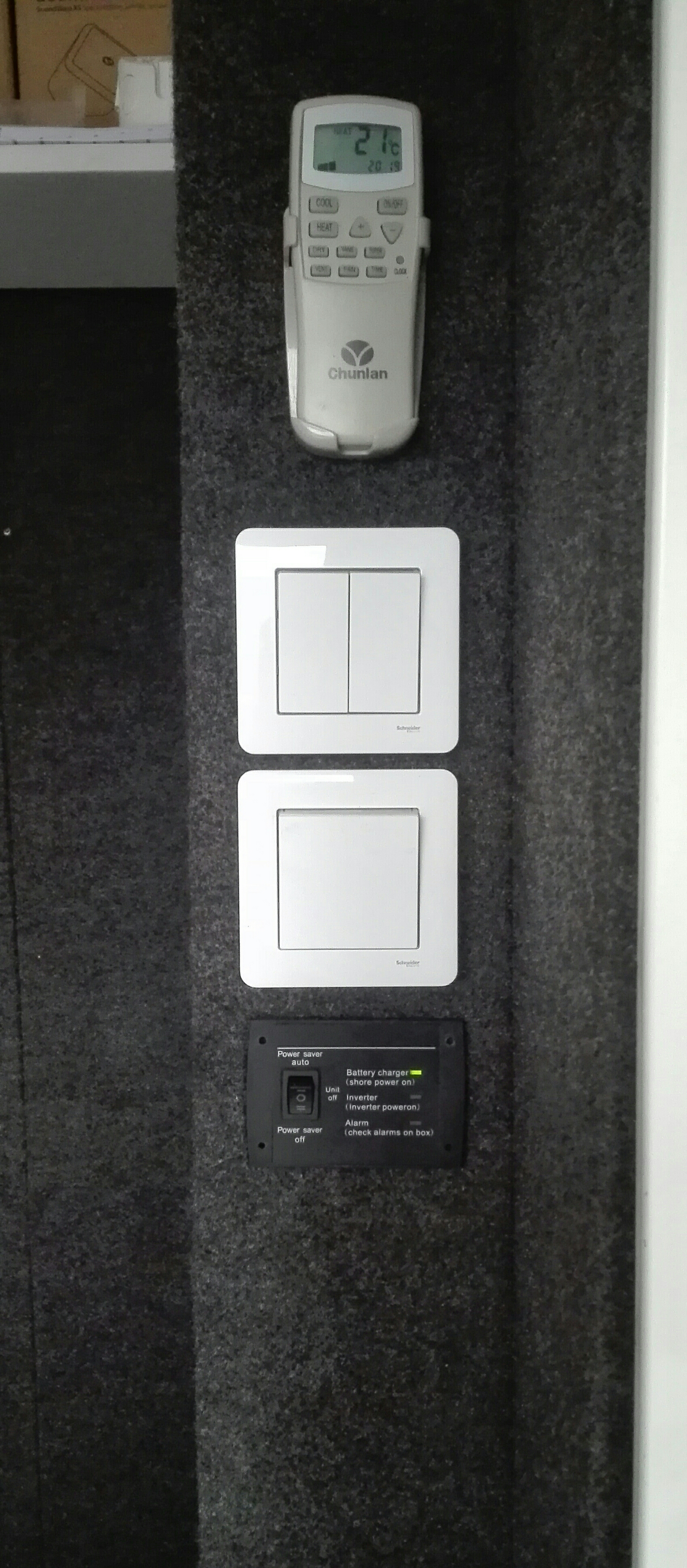

Nyt ilppi asennettu kotelointi vähän vielä kesken taakse tuli kaksi isoa reikää ja vielä kun sais säleikön tuohon luukkuun jossain vaiheessa.

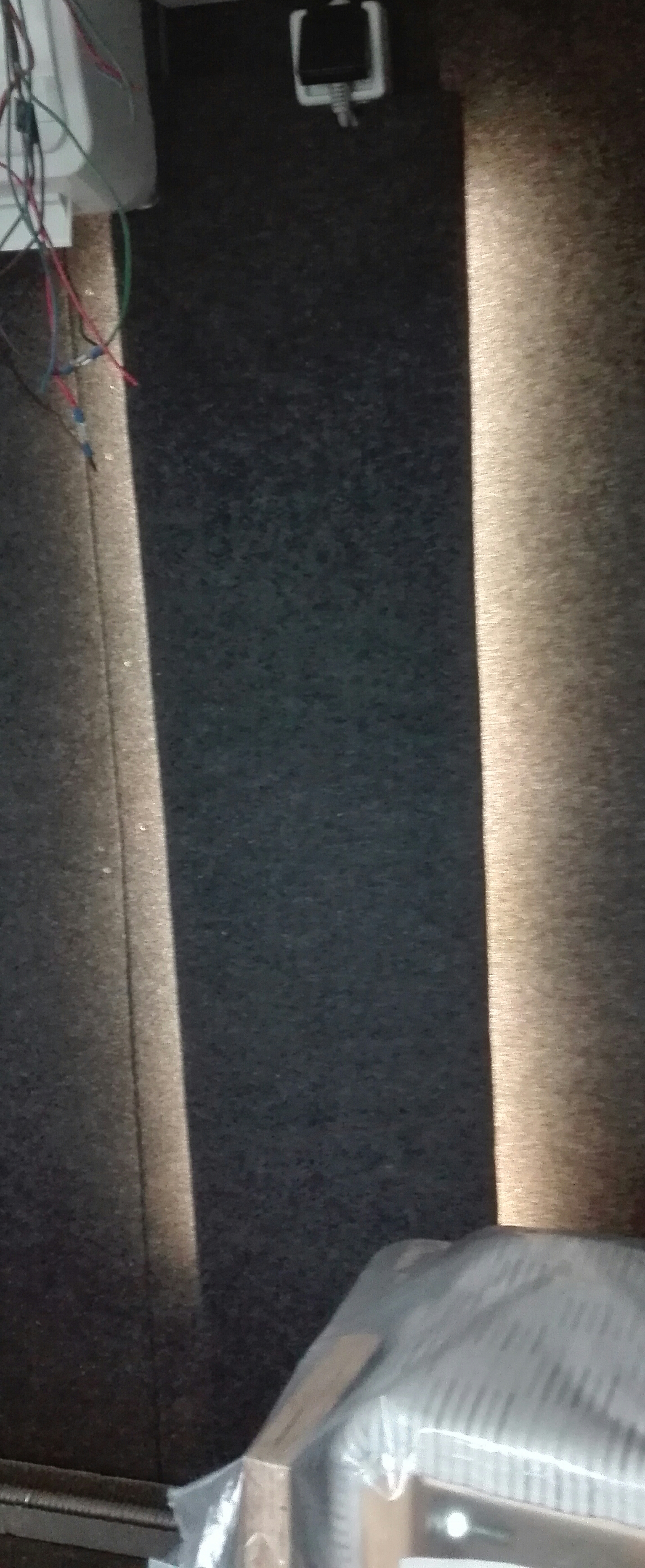

Nyt on ilpin putket saatu piiloon samalla vähän valoja lisätty. Sähköjä kiskonut lisää piuhaa menee ja miestä vituttaa ei tuo johtojen vetäminen ole kivaa puuhaa.
