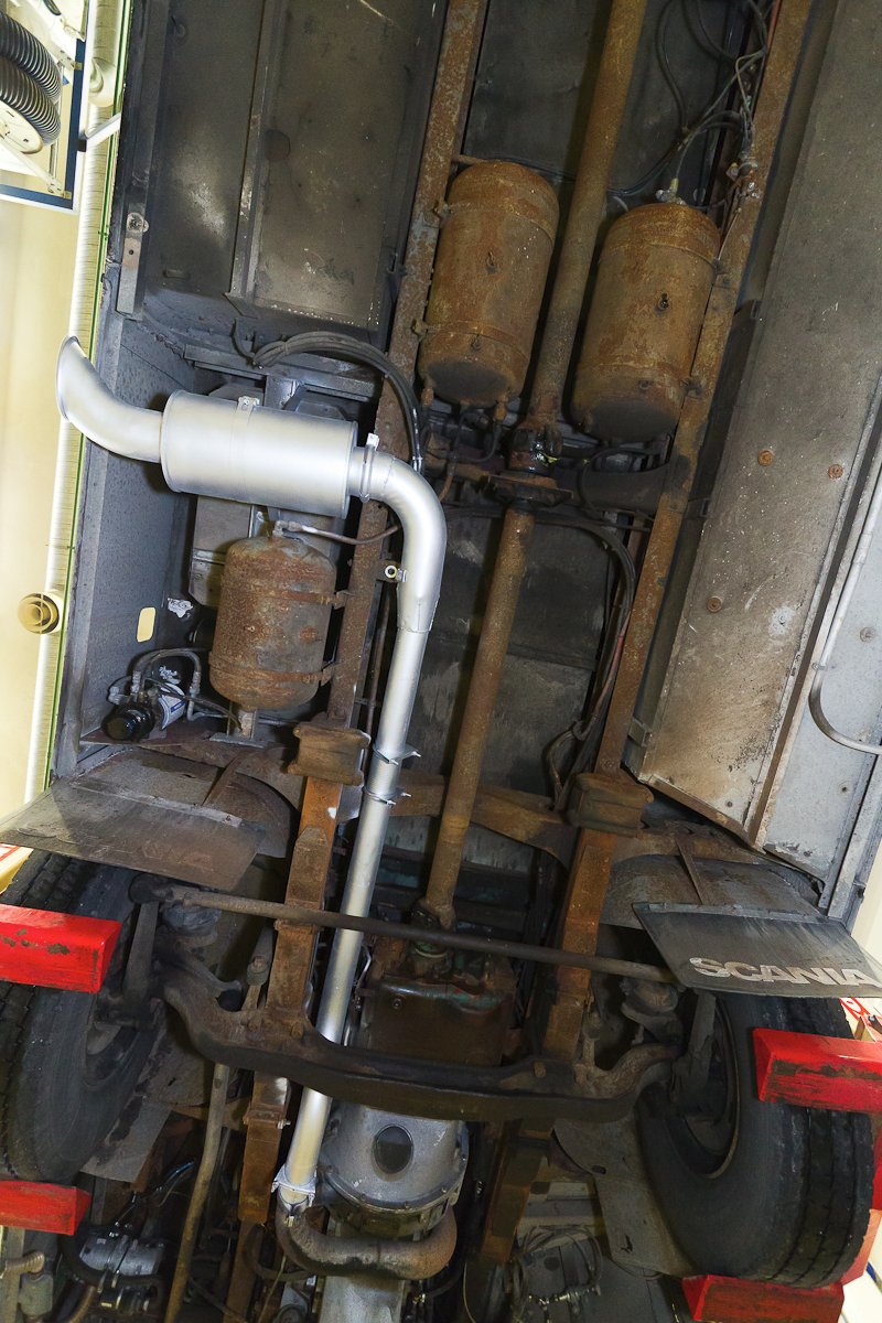

Pakoputki alkaa olla huomiota vailla.
Etupätkä on niin seula, että siivilässäkin on vähän reikiä siihen verraten :lol:
Vanhaa ei enää siis järkevästi saa elvytettyä.
Putki on 89mm eli 3,5". Saatavuus tuossa koossa on aika huonon oloinen ja hinta karkaa suolaiseksi.
Mietin, että noinkohan alkuperäinen putki on ollut noin isoa :roll:
Kustannustehokkainta on mielestäni käyttää valmista akselinylitystä, varsinkin kun en ole kaksinen hitsari :lol:
Motonetissa on, mutta hinnoittelu on mielestäni melko mielenvikaista, 3" eli 76mm ylitys maksaa 19,90 ja 89mm 44,90 :shock:
Ei mielestäni ihan kohtaa nyt, ei siihen 89 putkeen nyt sentään tuplasti tavaraakaan mene..

neppi kirjoitti: 11 Touko 2020 15:29
Eiks siinä teilläki ollu joskus sen Autokesoilin (vorsasa) jossain lähellä joku rekkapurkaamo?
Ohan tossa osatori, ei oo kun muutama kilometri.
Täytynee poiketa kyselemässä kuin kauhian kalliita ja huonoja löytyis :mrgreen:
Ei viittis monesti tehdä, niin saattais laittaa ihan uuttakin torvee :shock:

Jule kirjoitti: 11 Touko 2020 17:40 Voihan sinne laittaa tuplaputket jos tuon hinta hirvittää. Jos tuossa on vapari kone, niin ei se 3" ränni vielä liikaa ahdista. Turbokoneen perään ei noin pientä putkea kannata laittaa.
Vaimentajalta taaksepäin putki on komiaa rosteria, joten ei viitsi tuplaamaan alkaa. Eikä alkupään akselinylitykseen edes mahtuisi.
Paikalla oleva on kyllä sellainen sillisalaatti, että oksat pois alkupää moottorin alle on 3,5", sitten käännytään taaksepäin 3" kurvilla josta jatketaan taas isommalla.
Joka ikinen sauma vuotaa ja akselin ylitys on vielä useammasta pätkästä klemmareilla kasassa.
Kyllähän siellä sauhunsekoittaja välissä on ja kai se alupitäen 3,5" on, koska vaimentajan lähdöt on samaa kokoa, joten ei sitä juuri pienentää viitsisi.

Mä nikkaroin ihan vaan Dinexin universaaliosista. Paljon halvempia kuin motonetissä.
Noita voi ostaa vaikka normi autotarvikekaupasta, mutta raskaan puolen liikkeessä voi olla jopa hyllyssä.

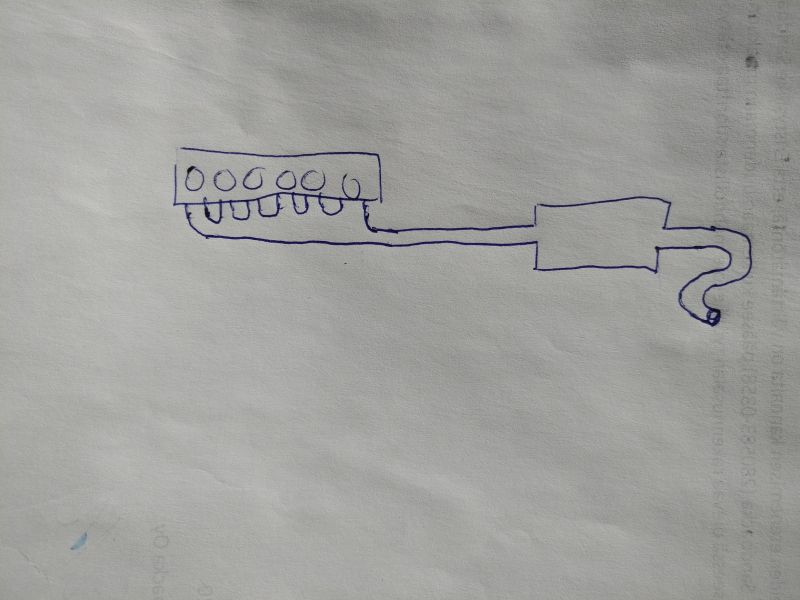

motoku kirjoitti: 12 Touko 2020 20:41Siksi ne älyttömät mutkat kannattaa sinne tehdä. Pakoääni on vain sellaista huminaa ja sehän on matkailussa vain hyvä.
Ei kuvaa olis?

motoku kirjoitti: 12 Touko 2020 20:41 Toinen hämmästys oli se että kaikki 2-sarjalaiset Scanian mallit olivat 3,5" pakoputkella. Ja luultavasti on muutkin vanhemmat Scaniat.
Mullakin oli siellä kuorma-autosta tuttu 180° ja 130° mutkat änkkärin jälkeen. Kyllä mä mietin sen dilemmaa et mikä tää juttu on. Tilaa olis tehdä suorallakin putkella.
selvis ääniaalloista sen verran, ettei "papatus" osaa mutkitella. Siksi ne älyttömät mutkat kannattaa sinne tehdä. Pakoääni on vain sellaista huminaa ja sehän on matkailussa vain hyvä. Töissä kuulee melua ihan riittävästi.
Minä olen maalaisena käsittänyt asian näin:
Ääni on energiaa :arrow: jos putkessa on jotain kaasun kulkua vastustavaa, niin sen sivuuttamiseen kuluu energiaa :arrow: jäljelle jää vähemmän mekkalaa :idea:
Tähän se käsittääkseni perustuu turbonkin vaimentava vaikutus.

Kyllä, massa se on kaasullakin. 90ast kulman kun teet suoraan putkeen, niin kuumin kohta putkessa on90 jättöpuolella kun kaasu koittaa jatkaa suoraan ja törmää putken seinään

Peltsi kirjoitti: 12 Touko 2020 21:10
Ei kuvaa olis?
Luulen tietäväni :lol: että tässä tarkoitetaan tällaista:
Eli käännytään takaisin tulosuuntaan ja sitten viistosti kyljestä ulos.
Omassa autossani ei tuollaista ole vaan moottorin vierestä lähdetään suoraan taaksepäin, toki hiukan koukaten etuakselin yli ennen takapyörää on 90 asteinen kulma ulospäin ja päässä 45 millä mennään takaviistoon.
Pakoääni ei silti juuri sisällä häiritse, alkuperäinen kammiovaimentaja on melko tehokas.
Muuta ääntä nyt tietysti etumoottoriautossa on jonkinverran..

ei ole kuvaa koska ei riitä rahat osteleen kännyköitä hajoilemaan tuolla alustassa ryömimisessä. siihen budjetoitu omaisuus on käytetty aiemmin.
mut juuri Leemun kuvaamalla tavalla oli pakoputki tehty. ainut mikä jäi kirveleen, oli se, etten lisänny koneelle ruokaa, kun olis ollut varaa :lol: :lol:

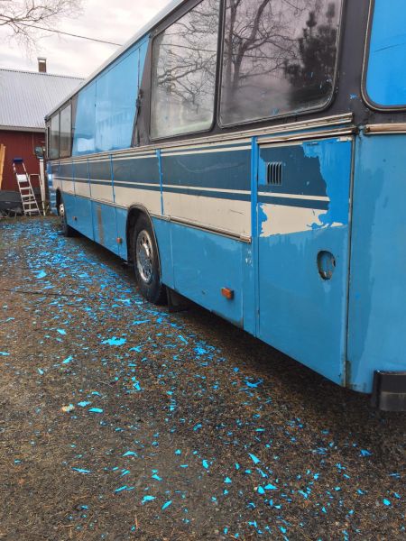

Palataans vähän tähän näkymään:
Teippi läks, liima jäi.
Milläs tuon liiman saisi irtoamaan?
Kokeiltu on ainakin tinneriä, tärpättiä, siivouskaupan graffiti/purkanpoisto ainetta ja motonetin tarranpoistolaikkaa.
Laikka toimii, mutta kaksi kylkeä jos käy tuolta alueelta läpi, niin aikaa menee nelisen viikkoa ja laikkoja autokuormallinen :lol:
Seuraavaksi ajattelin kokeilla raakaa pinelineä ja painepesurin terassiharjaa :roll:

Ksyleeni saippua mix + pari pakettia nitriilirukkasia. Jännää molempiin viimeisimpään postaukseen vastaan samalla lailla.
