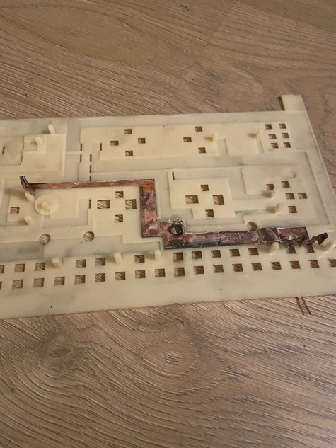

Kun painan sähkökeskuksen oikean reunan releitä alaspäin, syntyy kontakti päävirransyöttöliittimen ja pitkien sulakesyötön välille. Eli pitkien virtapiiri sää sähköä kun keskusta painelee. Kaikki johdot ja relet on ehjiä.
Keskus siis uudelleen auki, eri kerrosten välilevyjen tarkistus että mistä pääsee läpi, ja kunnon vaseliinit kuparijohtimiin.

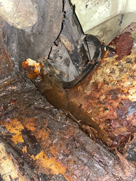

Kyllähän se vika tässä oli. Joku murunen jotain sähköä johtavaa joka sitten lämmetessään suli välilevyn läpi. Uitan nämä nyt vesivaseliiniin ja teippaan välilevyn tiiviiksi. Eiköhän se sillä. Lakkaa en viitsi käyttää kun minulla ei ole, ja se voisi paksuntaa näitä liuskoja ja ehkä liimata voileivän kiinteäksi. 20 tuntia meni tähän vikaan. Tuosta liuskasta näkee, että ainoat paikat mihin sähköä menee valoreleen nastasta 56a on oikean ja vasemman pitkän sulakkeet. Kun valorele ja sulakkeet on irti, ei varmasti saa olla sähköä liuskassa.

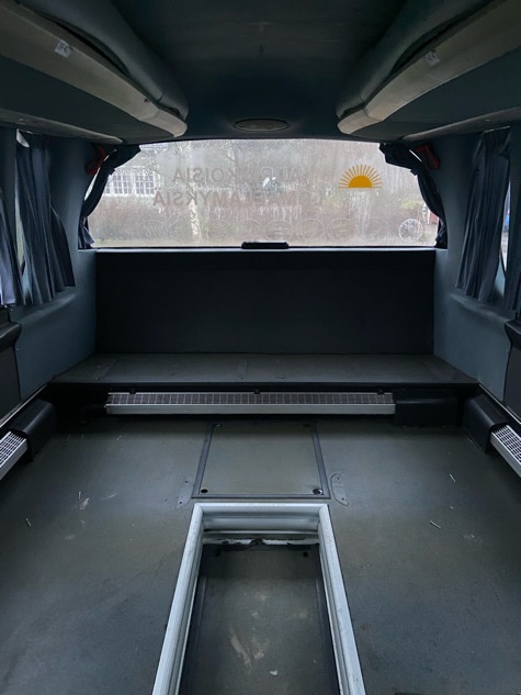

Oli pakko vähän käydä kruisailemassa lauantaina, ennen kuin laitan sisustan purkuun. Kyllähän se isolla autolla ajaminen on vielä hieman kuormittavaa, mutta ehkä siihen tulee vielä itsevarmuutta. Alussa hyväkin ottaa varman päälle ja varovasti. Tässä ollaan Mäntsälän Juustoportin parkkiksella.

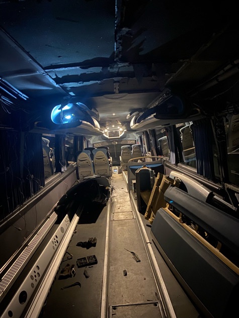

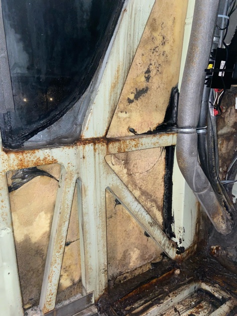

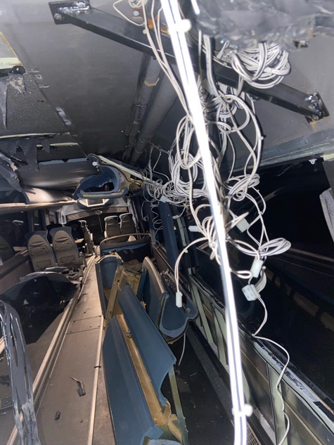

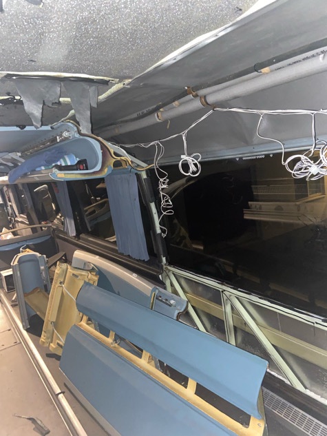

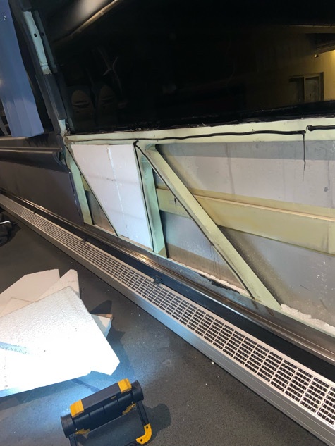

Purkaminen alkoi. Vaimo vei aamulla sängyt ja patjat takaisin taloon sillä aikaa kun itse olin seurakuntariennoissa. Pääsin kolmen jälkeen hommiin ja viitisen tuntia ehdin purkaa.
Päätin että strategia on seuraava: puran pienen osan kerrallaan, ja rakennan sen osuuden valmiiksi ennen kuin puran enempää. Sillä tavalla projekti edistyy vaiheittain, ja autoa voi edes vähän käyttää johonkin rakentamisen ollessa käynnissä.
Ensimmäiseksi purin takaosan. Sinne tulee 2,4 metriä pitkä bussin levyinen makuuhuone/työhuone. Bussin sisäleveyskin on 2,4m. Puran kaiken rungolle ja katson paljonko lattiaa voi moottorin päältä tasoittaa. Kunnon eristys ja palonsuojaus täytyy ainakin olla. Väliseinästä tulee lämpöeristetty, jolloin on mahdollista lämmittää pelkkiä nukkumatiloja öisin. Lasten kerrossängyille sama juttu. Oma osastonsa jonka päädyssä pieni pukeutumiskomero jonka kautta kavutaan sänkyjen päästä nukkumaan.
Purkaminen meni lopulta aika helposti kun tajusin systeemin. Ensin tavarahyllyjen luukut irti, jotta kattopaneelin saa irti. Sitten luukkujen reunoista ruuvit auki ja koko hökötys vedetään kiskostaan irti. Yksi moduuli on 1,5m pitkä, ja painaa ehkä 30kg.
Takaikkunat olivat vuotaneet ja vesi seisoi rungon päällä. Yllättävän hyvää materiaalia tuo runko ilmeisesti on, koska ruoste on vain pintaruostetta. Vaneri oli jo muuttunut muovin takana mullaksi, mutta hitsattavaa ei ole. Huomenna koitan löytää kaikelle purkamalleni romulle säilytyspaikan ja siivoan työmaan tämän päivän tuhoista. Sitten puhdistan ja puunaan ikkunoiden ympäristön että selviää mistä vuotaa. Ikkunoita ei kiinnostaisi lähteä irroittamaan kokonaan, mutta voikohan sitä välttää. Rikkoa ei passaa kun on erikoisen muotoinen.
Espanjalainen on jonkin verran panostanut eristykseen. Löytyy villaa moottorin päältä, armaflexiä, superlonia, styroxia. Pääosin laadukkaasti tehty ja ihan kuiviakin kaiken lisäksi. Poishan ne lähti… tilalle runkopalkin paksuista xps levyä ja tiivistys uretaanipullosta. Sen päälle vesivaneririmoitus ka joku ohuempi joustava matto että saa kylmäsillat katkaisua. Vaneri pintaan. Väliseinät meinasin tehdä kertopuurungolla ja kipsilevyllä. Väliin kivivilla.
Vähän alkaa jo innostumaan tästä sisustushommasta!

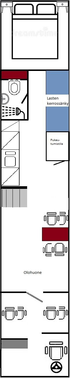

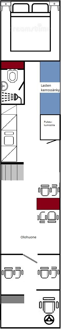

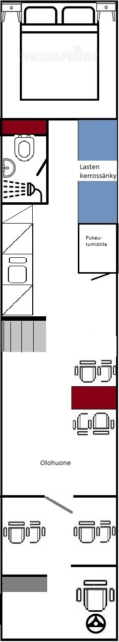

Paintilla tein huvikseni pohjapiirrosta. Yksi pikseli on yksi sentti. Ihan mittatarkka pitäisi olla.

Tuolla suunnitelmalla sulla menee 2,5m pituutta pelkälle sängylle ja saat ainoastaan pienet kaapit sivuille. Tuon saman kunnon säilytystiloilla saa mahtumaan 1,5 metriin. Ottaisin tuon lisämetrin kylppäriin ja erilliseen WC-tilaan. Semmoiseen läpikäveltävään, jossa vessan ja suihkun saa suljettua käytävän reunaan.Pussikuski kirjoitti: ↑07 Marras 2021 21:45 Paintilla tein huvikseni pohjapiirrosta. Yksi pikseli on yksi sentti. Ihan mittatarkka pitäisi olla.
Toi on ihan hyvä sänky noin, tuon pystyy petaamaan.
