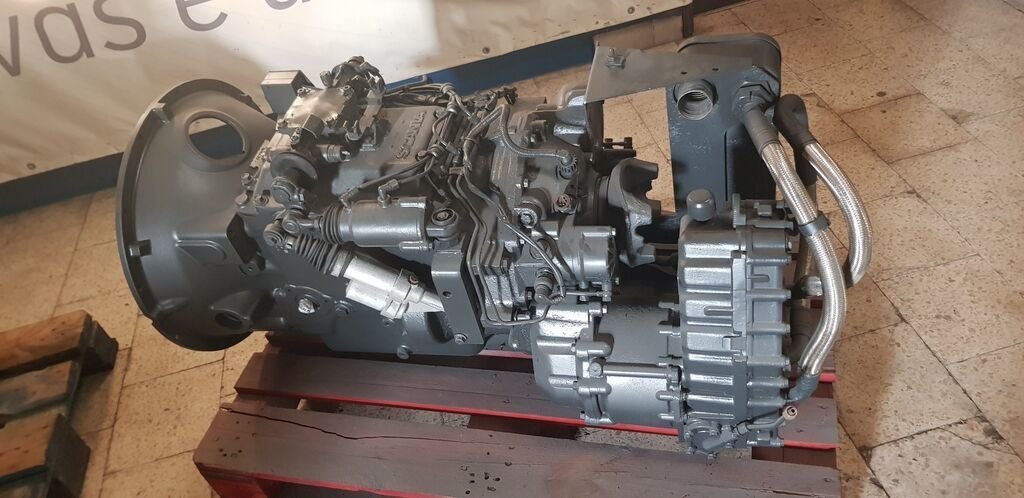

Noh, laiska pöllii kuvan netistä.
Tuo alempi sylinteri tuossa kuvassa, kirkkaan alumiinin värinen, valuttaa jotain nestettä. Ja joo, tiedän, kuvassa näkyy ratkaisu vaihteisto ongelmiin, tämä kyseinen on myynnissä Portugalissa, mut mieluummin koittaisin ensin jotain kevyempää keinoa...Jos sinulla on tylsää, aikaa, rahaa tai suuria luuloja:
- Jokelan linja
- Viestit: 472
- Truck: Scania bf86s Lahti10
- Location: Nurmijärvi
- Member id: 200
Se on juurikin sellainen vaimennin, ettei paineilma hakkaa vaihteita liian kovaa paikalleen.
Se kun menee rikki, niin kohta on synkat sökönä.

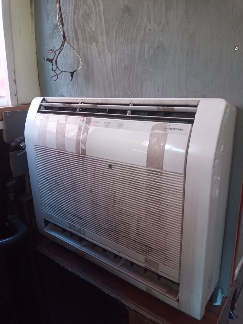

Edistysaskeleita... Se toimii, ainakin toistaiseksi, tekee kylmää ja kuumaa
muutaman vuoden vanhahan tuo on mut olipa ainakin edullinen.
Invertteri käyttöä pitää viel kokeilla ens vklp, tän ei pitäs viedä käynnistyessäänkään niin hirveästi virtaa, kun on invertteripumppu...

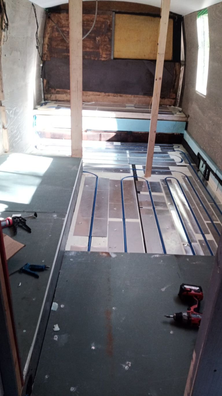

Makuuhyttien lattiaa on myös edistetty, lattialämmitysputket, eristeet ja puolet levyistä paikallaan, tästä on hyvä ens lauantaina jatkaa. On muuten komian väristä toi tuulensuojakipsi, sitä nyt sattui olemaan muutama levy...

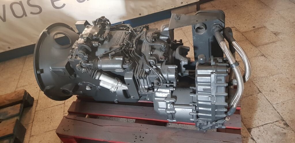

meillä tuntui Opticruise olevan tuon tuostakin "ärräpäällä", vaan korjaantui näppärästi tipalla ATF-öljyä vaihteenvaihtajan pitkittäissiirtäjään.
pitkulainen "kotelo", löytyy kardaanin suunnasta katsottuna kello kahdesta eli oikeasta ylänurkasta. kotelon puolivälin paikkeilla on täyttöroppu, josta kyseinen liemi sisälle syötetään ja reikään asti öljyä kuuluu olla.

Putket on mallia ylijäämä, oisko heatcon paketista, mikä tuli taloon ja talliin, luovutus levyjä on ilmaiseksi saatuja montaa eri merkkiä ja mallia. Mut samalla tapaa ne toimii.
Lukkopihdit letkuun sopivalle säädöllä vois toimia testimielessä. Täytyy lauantaina pistää joku kepin käyttäjäksi nii pääsee tosissaan tutkimaan. Nyt kun on ilppi toiminnas niin tekis mieli baanalle.

Mietin vain että saapa ny nähä toimiiko toi mun lattialämmitys sitte huonostikkaan kun 150m/12mm upotin vanerien väliin kolmessa piirissä ilman mitään luovutuslevyjä.
Eli 9mm alle/12mm soirot väleihin/9mm päälle ja tulee joskus ohut vinyylilankku pintaan.

Jos EK kipsi tai tässä tapauksessa tuulensuojalevy murenee auton lattiassa, taitaa olla muitakin ongelmia kuin kipsilevyn pehmeys, ei noi ihan vähästä happane. Toinen syy itselläni oli se, että kipsilevy on palosuojamateriaalia, tiedän muutaman palaneen bussin ja silloin se ylimääräinen 15 min aikaa poistua on aika merkittävä. Toki 20 mm vaneri ajaa saman asian, on vain kalliimpaa ja vaikeammin työstettävää.
Lämmön varaaminen on huono ominaisuus lattiassa, mitä suorempi lämmitys, sitä tasaisempi sisälämpötila voidaan saavuttaa säätämällä.

Kyllä se lämpö osaa hyttiin sieltä vanerin seastakin, jos vain alla on tarpeeksi eristettä, mutta maksimi lämmitys teho suhteessa pinta-ala jää alhaisemmaksi. Tuo 9 mm vaneri ei ole ongelma vaan lämmön jakautuminen.
Lattian lämmitysteho riippuu käytännössä vain lattiamateriaalin keskimääräisestä pinnan lämpötilasta ja sen pinta-alasta. Maksimi tehoa rajoittaa se, että lattiamateriaalit ei kestä kovin kuumia lämpötiloja, eikä jalat. Jotain luokkaa 40-45 astetta ehkä. Jos putkien ja lattiamateriaalin välissä on eristettä, puuta/solumuovia, tätä lämpötilaa on ehkä varaa vähän korottaa.
Kun lämmönjakolevyt puuttuu, nousee lattian lämpötila joka tapauksessa putkien kohdalla huomattavasti lattian keskilämpötilaa korkeammaksi, kun lämpö ei leviä koko lattia-alueelle tasaisesti. Tämän seurauksena lattiapinnan maksimi keskilämpötila ja teho jää alemmaksi, kuin lämmönjakolevyjä käyttämällä.

Kyllä siellä alla on eristeet.
60mm finfoam palkkien välit+30mmpir päällä.
Tosin runkopalkkien kohdat periaatteessa vain päällä se 30mm pir.
Oli alunperin suunnitelmissa laittaa 3xkipsilevyä mutta varoiteltiin siitä murtumisesta.
No näillä mennään nyt ja jos ei toimi niin päivittää joskus uudestaan.

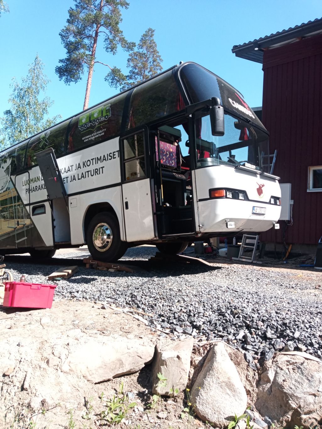

Omaa bussia en (taaskaan) ehtinyt tekemään muuten, paitsi kävin ikeasta ostamassa etuportaiden ja sohvan väliin sopivan ulkovaatekaapin rungon. Bussi harrastusta kuitenkin edistin, kun sitikan apulaitehihnan lisäksi tein tällaiseen mersuun tukivarsiremonttia rekisteröintikatsastusta varten:
Tämä valmiiksi rakennettu asuntoauto "neppari" on kai tulossa kohta myyntiin tavalla tai toisella. Alusta ei vaikuttanut pahalta ja siistin näköinen kampe sisältä ja ulkoa. Mersun V8 manuaali askilla tarjoilee sopivasti menohaluja. Onneksi itsellä on oma vielä kesken...Jos sinulla on tylsää, aikaa, rahaa tai suuria luuloja:

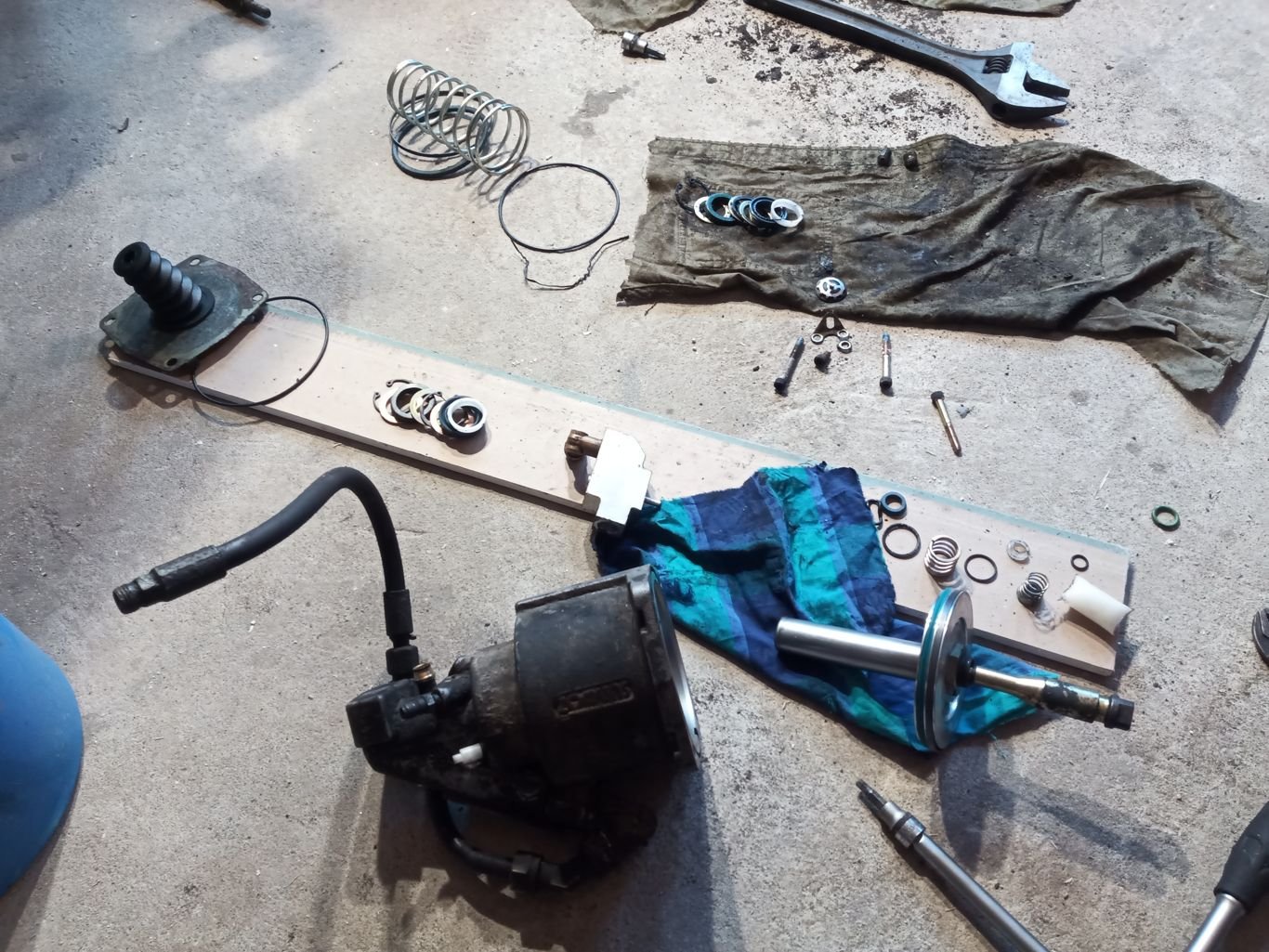

Taas meni viikonloppu, nopeasti. Niin nopeaan että kuvatkin jäi ottamatta, kun bussi meni nyt scanialle nokan korjaukselle. juhannuksen alla oon taas kotona, sillon pitäis taas olla ehjä nokka (saa taas särkeä).
Kytkinlinja on nyt uusittu paitsi putki. Uusi pääsylinteri ja tehostimeen pistin uudet tiivisteet. Tehostin näyttikin hajonneelta sisältä, tiivisteitä rikki ja jotain moskaa täynnä
Koittavat scanialla ilmata ja säätää sen, jospa se auttaisi.

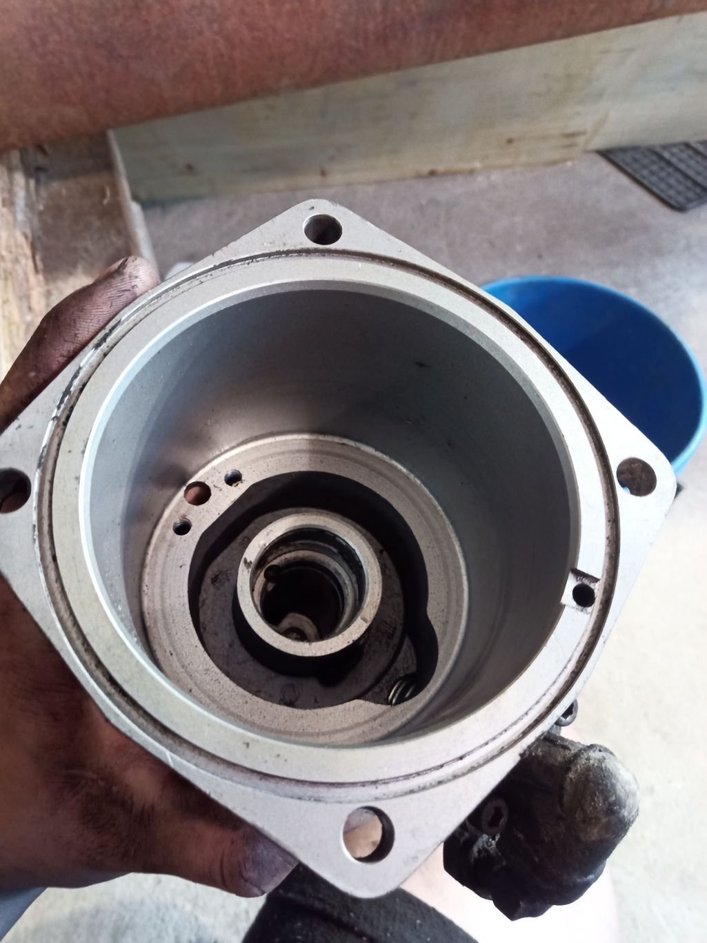

Tämmöinen kasa tiivisteitä ja muita irto osia löytyi kytkintehostajasta...
Ja tältä sen sylinterin kuuluis näyttää sisältä, lähtökuva jäi ottamatta, oli mustaa möhnää paksusti paitsi siinä parin sentin matkalla, missä mäntä oli liikkunut...
