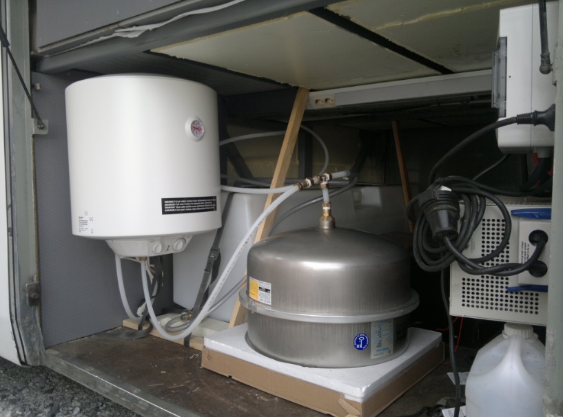

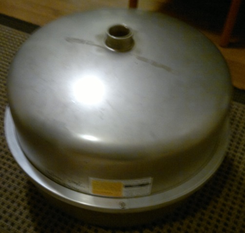

Sain muuten "köyhäinavustuksena" miltei käyttämättömän rosterisen 50 litran painevesivaraajan. Vai mikä hän mahtaa oikealta nimeltä ollakaan, eli säiliö jossa kalvo ja ilmatila. Tämä on Pumppulohjan valmistama ja muutoin kelpopeli, mutta speksattu liian pienelle paineelle (4bar) kotitalouskäyttöä varten, mutta menee mainiosti bussikäytössä.
Jos oikein olen ymmärtänyt, tämä kytketään heti vesipumpun jälkeen, jolloin pumpun käynti ja veden virtaus tasaantuu. painevaraajan liitäntä luontaisesti ylöspäin(kö?), jotta ilma poistuu siltä puolelta, jossa pitäisi olla vettä (alapuolella kalvon takana ilma).
Mutta entä sitten tyhjennys jäätymisen estämiseksi..? Jos hitsailisi saranallisen telineen, jossa pötikkä kiinni ja liitäntä olisikin taipuvalla letkulla. Ennen pakkasia teline antaisi kääntää säiliön ylösalaisin tyhjennystä varten? Vai miten lie muut ratkaisseet tyhjennyksen? Vai tartteeko edes miettiä, jaksaako ilma ja kalvo työntää kaiken veden pois "ylämäkeenkin"?

Joo, painevaraaja pumpun jälkeen, väliin takaiskuventtiili.
Meillä on tuollainen kotitalouskäytössä, liitäntä vaakasuoraan sivullepäin. Kalvo täyttää säiliön kokonaan, kun vesipuoli on paineeton jolloin vesipuolelta tulee ilmat pois. Eli kyllä sen voi asentaa mihin asentoon vain.
Jaa sitten toi jäätyminen. Meillä on sen verran ilmava talo, että oikein kovilla pakkasilla tahtoo vesiputket jäätyä sieltä täältä. Erityisesti sieltä missä toi painevaraaja majailee :) Homma on tähän asti ratkennut siten, että kovilla pakkasilla kaivon pumpun sulake irti ja lasketaan paineet pois putkistosta. Samalla painevaraaja menee tyhjäksi vesipuolelta. Sitten aamulla kaivon pumpun sulake paikoilleen ja vehkeet toimii kuten pitää. No kyllä putkiston alimpaan kohtaan kannattaisi kai laittaa tyhjennysventtiili, ei ole vielä tullut laitettua.

Takaiskua ei tarvita jos painevesipumpussa on painekytkin ja takaisku valmiiksi. Esim noissa Shurflon pumpuissa on valmiina.
Re: Projekti slide-outin kera
Mielestäni toi on vähän iso bussiin, tuolla pieniä, http://www.veneilijanverkkokauppa.fi/pu ... 3_662.html eikä toi muovinen ole kallis, meillä juurikin toi ja hyvin toimii.
Hyvä se iso on olla, mulla oli kotimallin painevesiautomaatti, kesti vetästä vessan ja lorottaa vettä aikalailla tuon paineakun avulla = ei pumppu höräjä yöllä. Oisko se 4 kiloo kuitenkin esipaineelle sinne kalvon ilmapuolelle, ku kai tuo normaalin paineveden kestää, tai luulis?
Joo, jos kotimallin painevesiautomaatti niin sitten toi on varmaan passeli, meilläkin oli kotimalli mutta heitin mäkeen kun hankala siementää ja vie paljon sähköö ja tilaa.
Noi pienet painevesipumput toimii autossa mielestäni paremmin, voi käydä kuivana eikä haittaa vaikka jäätyis joku tippa vettä sisään ja sähköä ei paljon kulu.

Pumppuna mulla on Johnsonin pikkupumppu, taisipa olla tämä http://www.veneilijanverkkokauppa.fi/jo ... -1197.html
Johnssoni pitää paineen yllä ja pyörii vain kun vettä kulutetaan ja sammuu automaattisesti heti kun hana suljetaan.
Joten painevaraaja ei ois välttämätön, mut kun ilmatteeksi sain niin meinasin hyödyntää. Pienempikin riittäisi, mut eipä sit tosiaan yölliset vessakäynnit heti pumppua kuormita. Eihän se pumppu kova ääninen ole, mut kuuluu kuitenkin. Ja takaiskua ei tällä pumpulla tartte.
Mut hyvä oli saada vahvistus epäilylle että normipystyasennuksessakin säiliö tyhjenee paineilman voimin.
Painevaraajan kilvessä lukee että maks. käyttöpaine 4bar. Olettaisin sen tarkoittavan vesipuolta.

Mulla tavallinen painevesiautomaatti ja sähköt sillä päällä vain sen ajan että ajaa paineet säiliöön. Siinä riittää tuotto sammutusvedeksikin kun alahutlarissa on kelalla sen verran puutarhaletkua että yltää ympäri autoa.. :lol: Sillä oli kyllä syksyllä nopea tyhjentää säiliö ennen pakkasia..

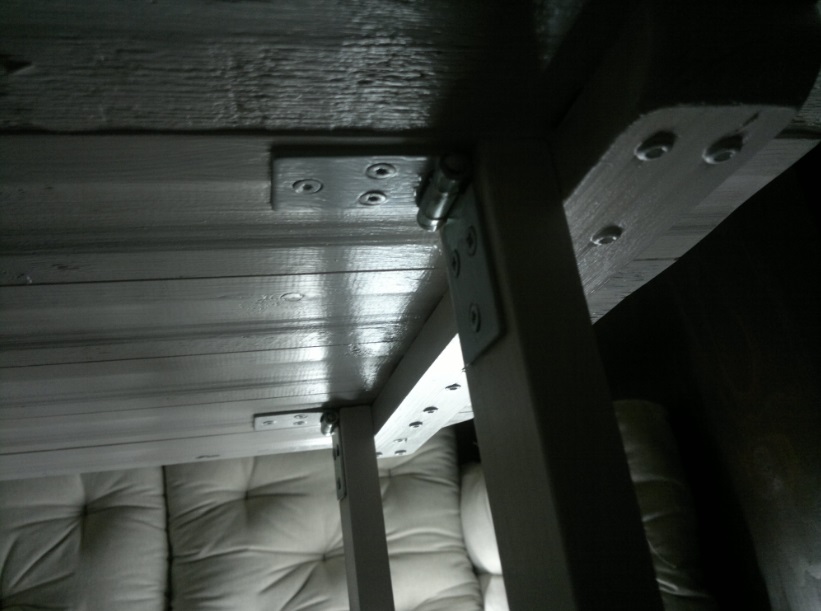

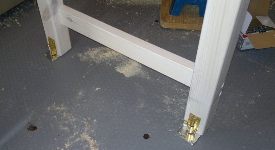

Helmikuussa näpelsin ollkkariin vastaavan pöydän kuin makkarissa. Pöydässä on kahdet taittojalat. Etsin jotain millä saisin pöydän kiinnitettyä lattiaan, mutta myös helposti irroitettua. En oikein löytänyt mitään käyttökelpoista, joten muokkailin salpalukot ja pätkin/reijitin alulistaa.
Näillä pöytä pysyy tukevasti(?) lattiassa, mutta irtoaa myös helposti.

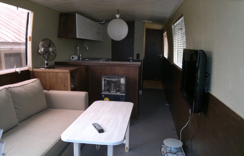

Tässä tuoreempi kuva olkkarin pöydästä. Ylijäämäisen 32" tölsyn ruuvasin seinäkiinnikkeineen paikoilleen ja Königin ufo-antennin hain ohimennen Lahden Kärkkäiseltä. En tiedä onko siitä mihinkään, mutta ainakin kotipihassa testailessa antennin kattoluukusta ulos tyrkätessä näkyy kanavat. Kun kelit nyt paranee, täytyy antenni loppusijoittaa katolle. Ajonaikaisesta katselusta tuollaisella on vissiin turha haaveksia.

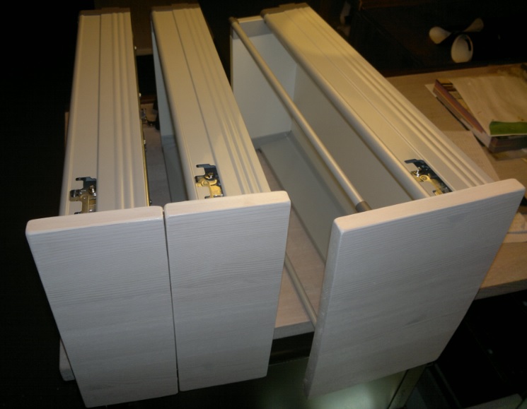

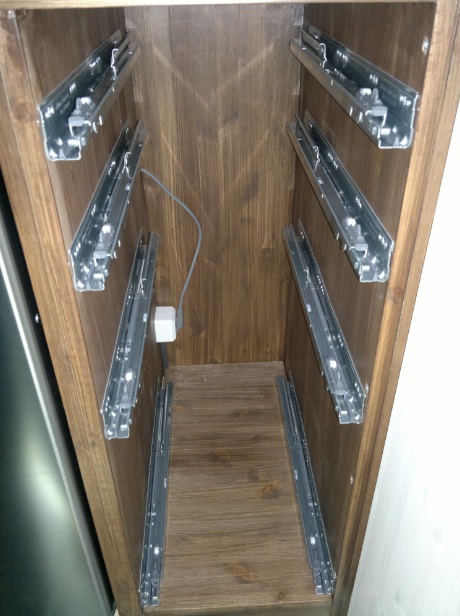

Maaliskuussa tilasin eräästä keittiöliikkeestä vetolaatikot (4kpl) ilman etulevyjä. Asentelin niihin liimapuulevystä värkkäämäni etulevyt.
Mekanismeissä on hidastimet.
Ja tältäpä ne näyttävät paikoillaan. Vetimiä odotellessa..

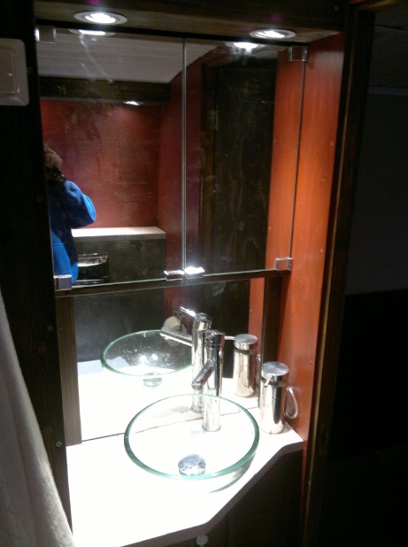

Maaliskuussa värkkäilin myös vessaan peilikaapin ja lavuaarin alakaapin. Peilikaapin ovet tilasin lasiliikkeestä ja jo toiselle kerralla sattuivat sopimaan =)
Huhtikuussa hain Biltemasta 50 litran lämminvesivaraajan. Asensin myös painevaraajan. Kuvasta poiketen painevaraajalla on jo jonkinlainen jalusta, mutta ajatuksissa on tehdä vesisäiliölle vielä parempi kehikko, jonka yhteyteen painevaraajan kiinnitys. Myös lämminvesivaraajan kiinnitystä ajattelin tukevoittaa, nyt se roikkuu seinävanerissa ja kestävyys arvelluttaa.

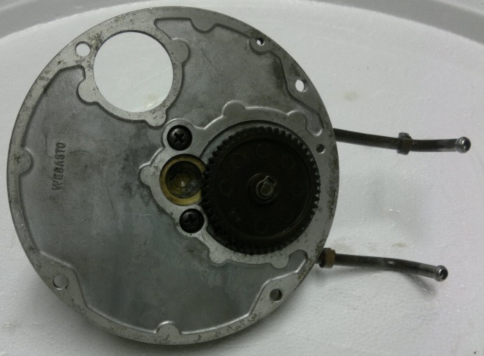

Auton omistaessani Webasto ei ole milloinkaan toiminut. Aloitin Weba-opiskelut ja otin mokoman työnalle. Olen purkanut ja puhdistanut palopään.
Moottorin laakeri oli väljä, vaihdoin uuden. Kytkin oli halki, uusi täytyy hommata, väliaikatestailuihin rautalanka auttaa.
Polttoainepumppu ja magneettiventtiili toimivat, suutin suihkuttaa ainetta. Liekkivahti toimii. Puolaa en ole vielä ehtinyt testaamaan.
Ohjausloota epäilyttää, käynnistyksessä moottoripyörähtää puolisekuntia, kiertovesipumppu jää päälle, mutta mitään muuta ei tapahdu, aine ei lennä eikä kipinöi. Päiväsäiliö ei täyty, kaksi venttiiliä näyttäisi toimivan. Voikohan avata päiväsäiliön päästä ja puhaltaa paineilmalla mahdolliset tukokset pois? Tankkiin päin varmaan ok, mutta toinen rööri menee kait polttoainepumpulle? Pitäisi löytää toinen pää ja irroittaa eka?

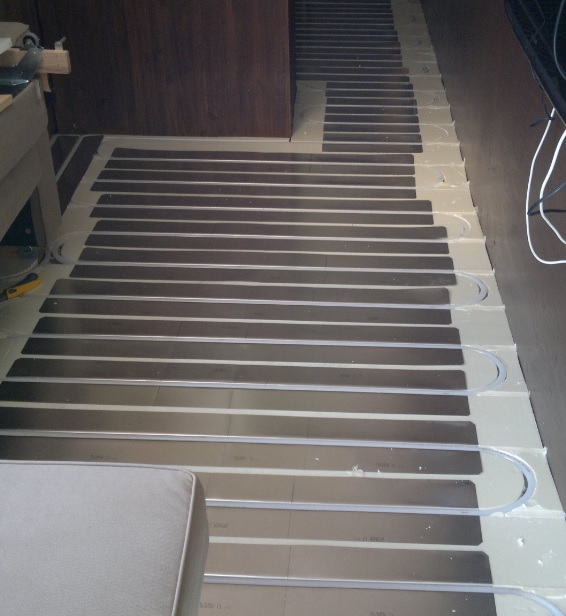

Viime viikolla löysin tori.fi:stä lämmönluovutuslevyjä 17mm putkelle. Niitä on nyt kasa odottamassa ja 20mm finnfoamit ovat odotelleen varastossa jo jonkun vuoden.. Vielä tartteis järjestää 17mm putkea niin niistä voisi alkaa lattian rakennus. Nyt näyttäisi että liimaan nykyisen vanerilattian päälle finnfoamista soirot, jätän levylle & putkelle välit. Väleihin laitan urtsia ja päälle lämmönluovutuslevyn. Koko homman päälle uivana lautaparketti. Täten lattian rakenne olisi seuraava:
n. 15mm parketti
20mm finnfoam, lämmönluovutuslevyt & vesiputket
9mm filmivaneri niitattu rautaputkiin
solumuovi
40x3mm rautaputkikehikko, väleissä 40mm finnfoamit
10mm rouhe-eriste alupinnalla, alupinta alaspäin
Lattia on nykyisellään hieman ketku (9mm vaneri melko tiuhan putkituksen päällä). Testasin parilla lautaparketin palalla tepastestelua nykyisen lattia päällä ja se vaikutti paljon paremmalta. Tulee varmasti joustamaan uusikin rakenne, mutta en usko että haittaa, kun nykyinenkin menettelisi. Aika näyttää mitä parketti puuhasta tykkää..

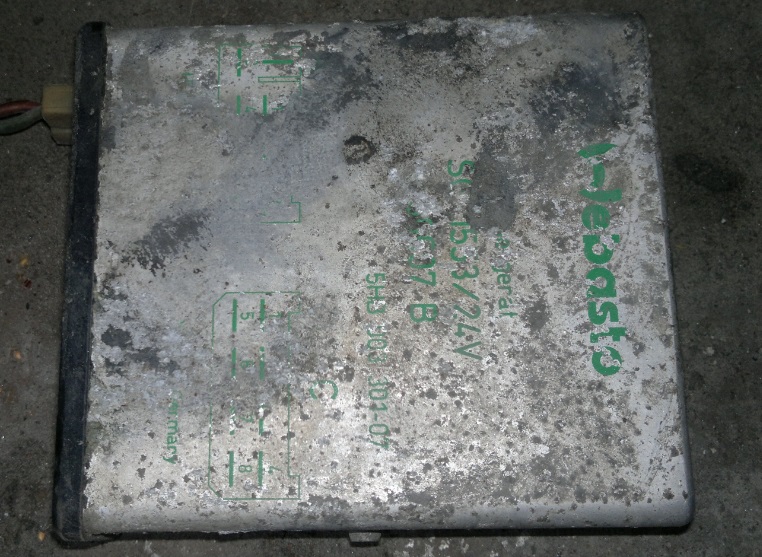

Äsken kävin äimistelemässä Webaston puolaa. Enpä saanut kipinää aikaiseksi vaikka sille suoraan sähköä tarjosin, ei vaikka laitoin tuikkujen kärjet alle parin millin päästä toisistaan. Puolan ensio näyttäisi 137 kohmia, toisio 8 ohmia. Kuvittelisin että ensiön pitäis näyttää hiukan pienempiä lukemia. Eli puolan hankinta edessä.

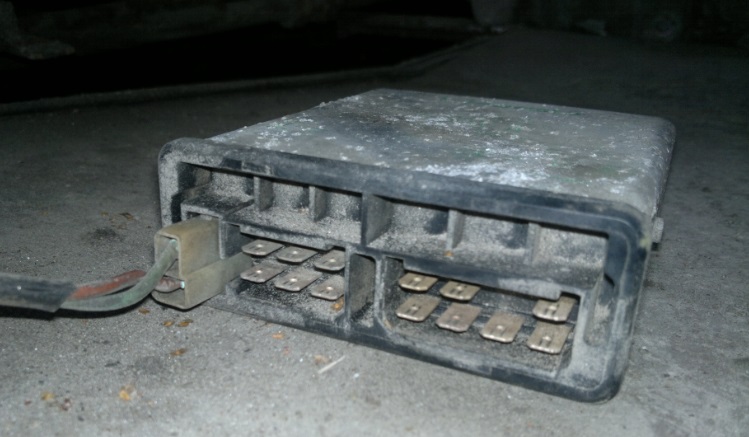

Mites sen weban ohjainpurkin saa auki? Eli sellainen alumiinien, musta muovipääty jossa liittimet, mutta ei ainoataan ruuvia. Pitääkö se alukoppa kangeta irti muoviosasta väkivalloin? Oisko se muka niin fiksu että osaisi haistella puolan olevan rikki eikä siksi yritäkkään ohjata puhallinmoottoria enempää? Boksi on hyvin haprakkaan näköinen mutta kyllä siellä joku rele naksahtelee sisällä.

Onko ollu virraton se weba millon? Ei meinaa edes yritä kipinöijä jos kolmesti menny sytytys reisille. Taiseksi ennen kipinää se vetää polttoaineselenoidin auki ja sitä ennen puhallin pyörii kun samalla akselilla on tuo korkeapainepumppu...

Kabiinin puolelta kello on kyllä ollut virroissa koko ajan, mutta Webaston päästä ohjausboksi ollut virroitta tässä testailessa lähes jatkuvaan. Pitääkö kellokin irroitella, onko tuo kolmen epäonnistumisen logiikka kellolla asti?
Tosiaan hyvin lyhyesti vaan pyörähtää puhaltimen moottori ja kiertovesipumppu jää päälle. Mitään muuta se ei käynnistyksessä tee.
Mutta ilman ohjausboksia olen testaillut muut toiminnot, mitaten ja suoraan sähköjä antaen. Ainetta ruiskuaisi kyllä mutta ohjaus ei tule ja tänään selvisi myös että puola on sökö. Taitaapi ohjausboksi tulla puolan ja kytkimen lisäksi ostoslistalle. Kellään ylimääräisenä..?

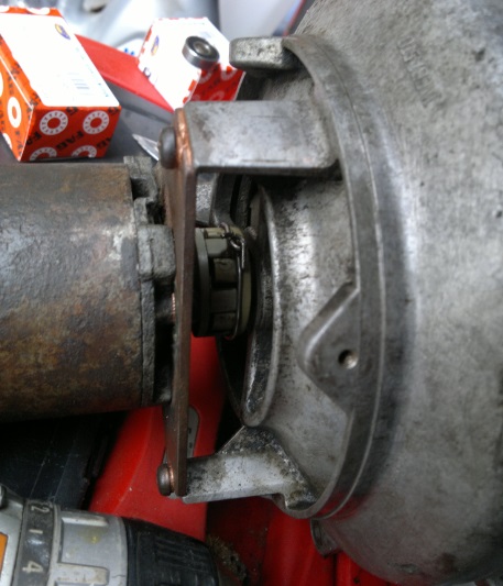

Kytkin oli varmaankin haljennut siksi, kun poltinjalustan pyöreässä levyssä oleva n. 25mm halkaisijaltaan oleva musta muovitulppa (rattaiden rasvausrööri?) oli jotenkin joutunut korkeapainepumpun ja akselin välisen rattaiston väliin. Miten lie sinne pompannut. :cry:
Tässä näkyvä ratas on korkeapainepumpun ratas.
Rattaiden välistä tulpan pois kaiveltuani weba sanoi vain lyhyen "TIR" -äänen, kun sitä yritti käyttää. Akseli pyöri osittain tyhjää kytkimen levinneessä hahlossa. Kyllä puhaltimen lavat hieman hönki, mutta rautalangalla kytkin pysyy nyt nipussa akselin ympärillä ja alkaa ilma liikkumaan kun moottoria pyörittelee.
Ohjainboksi on tosiaan hieman elämää nähnyt.. On se sellaisessa paikassa että suolakylpyä on riittänyt, mutta on sitä ehkä jalkapallonakin käytetty kolhuista päätellen.. :shock:
No sehän pellaa jos akseli pyöri. Se moottori pyörittää tosiaan puhallinta ja sen muovikytkimen läpi 10Bar!!! öljypoltinta. Sitä kytkintä saa uutena ja toimii kyllä (myös sulakkeena) ps.boxihan on hyvä näkönen!

Menee puhaltimenkin pyöritys saman kytkimen läpi. Joo, mut joku siinä vielä on. Kun starttaa webastoa, weban moottori pyörähtää sen puolen sekunnin ajan ja sammuu. Magneettiventtiili ei aukea tuona aikana. Eikös pitäis ainettakin suihkia ja pitempään pyöriä? Mistähän lie vikaa seuraavaksi etsisi? Niin, no se puola ei toimi, se pitää uusia, mut ei kait se vielä tässä vaiheessa vaikuta?

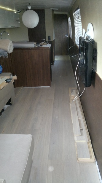

Jep jep. Äitienpäiväviikonloppuna tehtiin kauden avausreissu. Autossa tarkeni yöt mainiosti petroolilämmittimen kera ja tuli testattua painevaraaja sekä kuumavesivaraajakin. Todella pitkään riittää käsienpesuvesi ilman pumpun pyörittämistä. Ja 50L varaajasta tulee vielä lämmintä vettä kaksi vuorokautta virtojenkatkaisun jälkeen!

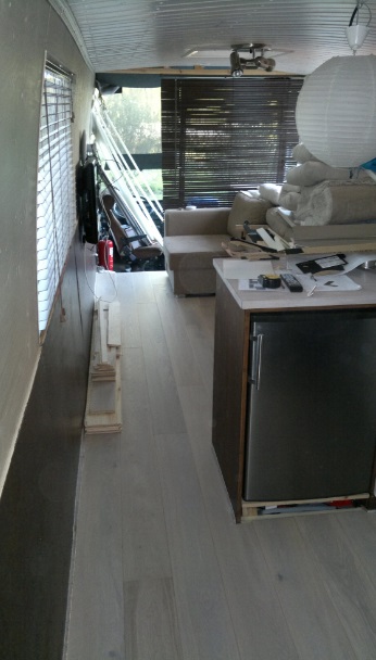

Viimeviikolla iltapuuhina askartelin mattopuukolla ja liimalla Finnfoamisoirot lattiaan. Rakoihin asettelin lämmönluovutuslevyt ja syntyneisiin kujiin painelin lattialämmitysputken. Käyttämättömat railot täytin urtsikalla. Putkijako 20cm. Makkarin piiri 24 metriä, olkkari-keittiö 46 metriä. Vielä puuttuu omat piirit vessalta, kylppäriltä ja ruumakamarilta.
Lattialämmityksen päälle teippailin styroksipallukkamaton, joka myyntipuheiden mukaan päästää kosteuden alemmasta kalvosta styroksipallukoiden muodotamaan maton välitilaan, josta kosteus kulkeutuu reunojen välistä pois, mutta ei pääse nousemaan ylemmän kalvon läpi parketin alle. Noh, enpä tuota tiiä mitä tulee tapahtumaan, mutta ajan kanssa sen nähnee.
Päälimmäiseksi asentelin 14mm sivuilta viistetyn yksisauvaisen tammiparketin, hailakkaan vaalea sävyltään.
Yllättävän hjyvä siitä tuli, vaikka itse sanonkin 8) Liimaa en käyttänyt, pääseepähän helpommin paikkailemaan lattialämmitysputkia :wink: Niitä nimittäin en ole vielä testaillut, sillä jakotukista lähtien kaikki vielä uupuu.. :roll: Mutta nyt ois paria palasta lukuunottamatta makkarin, keittiön ja olkkarin lattiat valmiina. :D
Jalkalistat muiden listojen tapaan ehkä sitten joskus 2080..

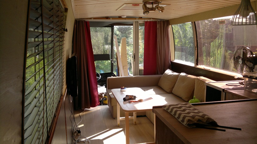

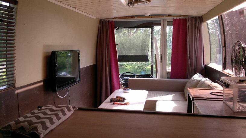

Nyttemmin telkkarin seinätelineen osasten välit on tungettu täyteen liimattavaa ikkunatiivistenauhaa. Tervetuloa kuoppatiet :twisted:
Lasiliukuovet on asennettu paikoilleen. Vielä uupuu yläpuolelle peitelevy ja muutaman vanerin lakkaus. Tuli hjyvä. Eron huomaa aurinkoisina päivinä, eteisessä eli ohjaamossa on selkeästi kuumempi ja asuinosassa selkeästi viileämpi. Eli ovi toimii tilanjakajana ja lämpöeristeenä kuten ajateltu, vaikka yläpuolella vielä aukko.
Ovet saa lukittua kiinni, mutta auki pitämiseksi täytyy kehitellä joku patentti. Ajoa ovien kera ei ole vielä tehty. Viikonloppuna oli tarkoitus lähteä reissuun, mutta antibioottikuuri ja muut yllättävät seikat sotki reissuplänit. Noh, Iso-Mies.. Kerrankin näyttää sille, että pääsis pölähtämään paikalle. Lasiliukuovista on kuvia,, mut saan ne näytille jahka joskus ehdin koneen ääreen.
