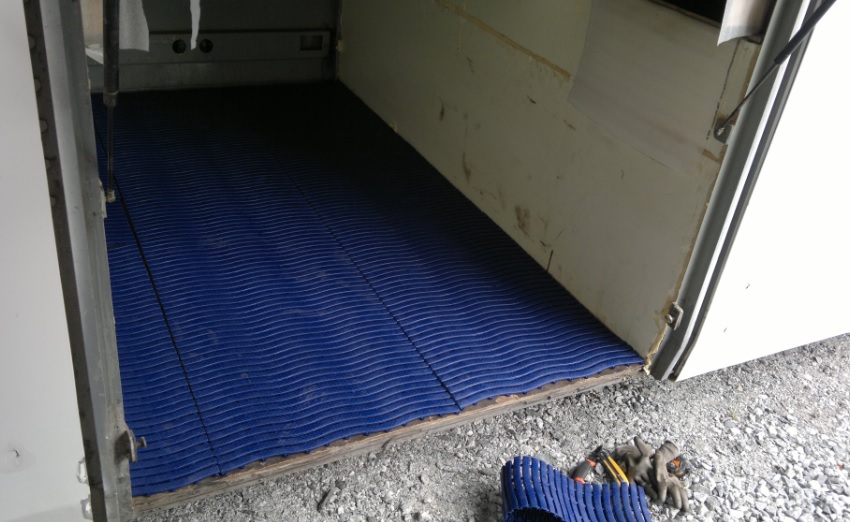

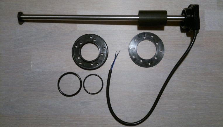

Re: Projekti slide-outin kera
Terppa, aika kertailla kesänajan pussitteluita.
Alkukesästä tuli havaittua löpötankin epäehjämäisyys. Kesällä kävin Enonkoskelta hakemassa K112:n rosterisäiliön ja pari kiinnikettä. K113:n ja K112:n tankeissa on pieni ero. Tankissa on syvennys poikittaisen runkopalkin vuoksi. Syvennys on hieman eri kohdassa kakos ja kolmossarjalaisten välillä. Tankki on vielä vaihtamatta, mutta odotellaan kunnon räntäkelejä pohjolan talliin, onpi sitten enempi motivaatiota vaihtoruljanssiin..
Vesitankkeihin asentelin Bilteman pinnankorkeusanturit ja yhden mittarin. Kiertokytkimellä valitaan haluttu säilö, mutta tämä osoittautui epätarkaksi. Kun kytkimellä valitaan uusi tanki, riippuen edellisen tankin täyttöasteesta, mittari näyttää joko liikaa tai liian vähän. Mittari on vissiin hieman integroiva välttääkseen neulan seilaamisen, joten soveltuu huonosti useamman säilön näytöksi. Nyt on ostettu jokaiselle säilölle oma mittari, mutta ovat vielä kytkemättä.
Ruumakamaria sain aloiteltua. Pohjavanerin päälle laitoin tarjouksesta saatua suihkumattoa. Suihkumatto siksi että vanerin ja eristeen väliin jää rakoa ja kosteus tuulettunee sieltä pois eikä jää muhimaan. Suihkumaton päälle 40mm Finnfoamia ja sen päälle 20mm Finnfoamista soirot, väleihin lämmönluovutuslevyt ja lattialämmitysputket.
Scania K112 CLB 70 AA vm. -87

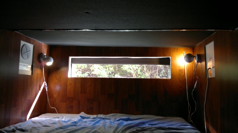

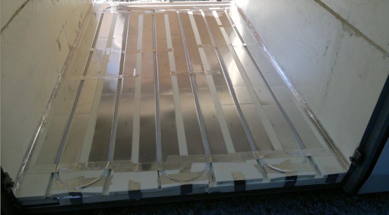

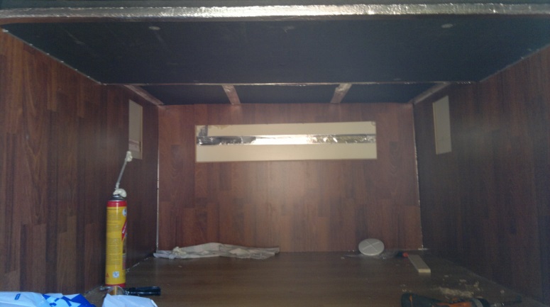

Laminaattia tähän autoon ei pitänyt tulla lainkaan, mutta pankkitili kehoitti kaivelemaan varastoja ja sieltä löytyikin muutamat jämät erisävyisiä paketteja. Lattian peittää liki kauttaaltaan patja, joten tyrkin tammilaminaatin suoraan lämmönluovutuslevyjen päälle, eikä välissä ole mitään jäykistävää levyä.
Lattialämmitys ei (yllättäen) ole vielä toiminnassa, mutta jahka saadaan, ajattelin nikkaroida patjan alle matalan säileikön. Säileikön tarkoitus on päästää ilma kiertämään patjan alta. Seinille liimasin merbaukuosia. Lottoanomus on Veikkaukselle lähetetty, kunhan ehtivät käsittelemään sen myönteisen päätöksen kera, sitten vaihdetaan laminaatin tilalle jotain muuta.
Toinen kylkiluukku tuli laitettua umpeen, mutta tein siihen ikkunan. Olin saanut jonkinmoisen lämpölasin, sellainen nätti n. 30mm paksuinen yhteenliimattu paketti. Leikkasin kylkiluukkuun hieman pienemmän aukon ja liimasin lasin reunoilta kiinni. Alapuolella on tukena yksi L-lista liimattuna, mutta muutoin en mitään listoja laitellut. Jospa tuo kestais.
Sisäpuoleisen seinän ja kylkiluukun ikkunan välissä on rakoa, laitoin sinne väliin pimennysverhon. Toisen puolen kylkiluukussa on vielä pieni aukko varauloskäynniksi. Pedin sivuilla olevat "aukot" muotoituvat tulevaisuudessa upotetuiksi pikkuhyllyiksi. Nyt toiseen paikkaan on laitettu "väliaikaisilmastointi". Rööri pitää laittaa parempaan paikkaan.
Aggregaatti on nostettu työkaluluukkuun ja kiinnitetty liinalla. Liukumekanismia ei ole vielä rakennettu. Pakoputkea jatkoin teräksisellä kierreputkella, jonka perään laitoin ooppelin äänenvaimentimen. Varastossa odottaa vielä pätkä putkea, jotta pakokaasut saadaan kunnolla pois auton alta. Aggregaatti lämpiää jonkin verran, vaikka luukku on auki. Tämän lisäksi tankkaus on työläs ilman liukumekanismia. Tuumin, että agren oman bensasäiliön voisi jättää käyttämättä ja sijoittaisi erillisen tankin viereisen luukun taa. Pikakiinnitys ja helppo ottaa erillinen tankki täytettäväksi. Paloturvallisuuskin ehkä paranisi.
Ehkä saan vielä aggrekoteloon ilman läpivirtauksen jos sitä voisi käyttää luukku kiinni. Foorumilla olikin hyviä varoituksia tälläisestä, mutta varovasti testaillen.

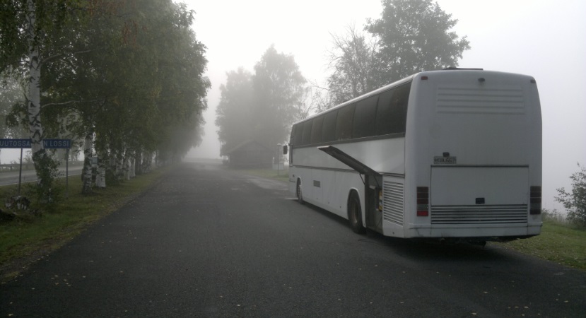

Kesällä kähvelsin kotoa olohuoneen monikaiutinjärjestelmästä parit pienet ämyrit. Autotallin humppavehkeistä otin 80-luvun alkupuoliskolta olevan vahvistimen ja teinivuosien 12" Pioneerin subbarin. Subbarin kotelo on aivan ylisuuri, mutta vaatekaapista löytyi toistaiseksi sille tila..
Kesän reissuilla palautetta on tullut kakinkärystä ja emännän istumapaikasta, eivät tiettävästi liity toisiinsa. Jätevesisäilö vain välillä tuprauttelee tuoksujaan ruumaan, josta kulkeutuvat asuintiloihin. Tämä ei tietysti ole yllättävää, kun säiliön "huohotinputki" on vielä vähän lyhyt ja putken pää sisällä ruumassa.
Täytyy jatkaa ulos saakka.
Ja emäntä toivoi nenä menosuuntaan istumapaikkaa kuskin viereen. Liekkö syynä epäusko kuskin navigointitaitoihin (tästä lisää jäljempänä).. Täytyy talven aikana miettiä vaatekaapin muokkaamista/muuttamista ja apukuskinjakkaran lisäämistä.
Kesän reissulla poikettiin mm. Outokummun kaivosmuseossa joka oli kovin mieleinen paikka, varsinkin Minecraft -sukupolvelle. Kuva meidän autosta harvinaisemmasta kuvakulmasta. Riittävän kaukaa se on niin nätti ja pieni.
Outokummusta takaisin tullessa ajeltiin Heinävesi-Savonranta -reittiä takaisin Savonlinnaan. Oli huono valinta. Aivan mahdottoman kehnot tiet, mutta 30-40 km/h pahimmat kohdat täristellen pois päästiin. Tavaratkit pysyivät paikoillaan.
Käytiin myös elokuun puolivälin jälkeen Uukuniemellä Papinniemen hienolla upealla leirintäalueella. Saatiin auto mukavasti rannan tuntumaan ja saunan viereen. Biisoniburgerit olivat mahtavan makoisat ja muutenkin hyvä ja rento fiilis siellä. Parit törttöilyäkin tuli kesän aikana tehtyä.
Eräs kerta pihasta lähtiessä sain melkein räystäskourun otettua mukaan.
Mustat ikkunateippaukset menivät hieman rullalle ja ikkunoidenvälinen peltilista jäi pois kyydistä. Noh, pientä kosmeettista vain. Sopii muutenkin hyvin auton lookkiin.
Sitten Imatralla Atreenalin -kiipeilypuistossa käydessämme Rauhan kylpylän edusta oli aivan täynnä busseja, isoja ja pieniä. Siellä oli jokin tapahtuma, johon porukkaa tuotiin tai haettiin. Busseja oli pysäköity tien varret täyteen siten, että puolitoista kaistaa oli käytettävissä. Sitten siinä ohikulkiessamme sompailtiin siten että kurvattiin välilä pysäköityjen autojen väliin ja päästettiin vastaantulijoita menemään. Yhdessä vaiheessa katsoin, että ompa niukasti pysäköityyn pikkubussiin tilaa..
Noh, sitten kun oma vuoro koitti, oli asia jo kivasti unohtunut ja tuli pyyhkäistyä oman auton perällä pikkubussin etukulmaa.
Pikkubussista maalit naarmulla, lokari hieman painui ja peli muotoitui uuteen formaattiin. Ajovalo ja vilkku sai naarmuja. Noh, ei se maksanut kuin -20% liikennevakuutuksen boonuksia. Näillä ajoilla pääsin aika halvalla.
Meidän autoon tuli vähän vaan uutta väriä kylkeen..
Mutta kokonaisuudessaan kesän viikonloppureissut ovat sujuneet hyvin. Akkukapasiteetti saisi olla hieman suurempi tai paneeleja katolle. Mutta näillä mennään nyt.
