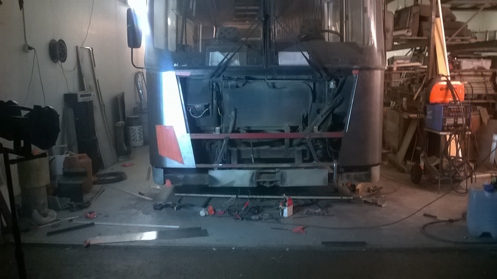

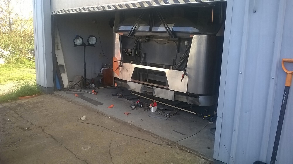

No jotain kuitenkin... ja tässä "todisteet"...
Ekaks ku sain noi "valoaukot" räävittyä läjään... sitte piti mallailla toi poikkirauta suurinpiirtein "vanhaan korkoon" ku ajattelin yrittää vähän "oikasta" ton luukun kaa... :) (eli en jaksa tehdä kokonaan uutta luukkua... ni arvelin että jos mä nykäsen ton raudan samalle korolle ku alkuperäinen niin mun tarvi muuta "ku vaan leikata luukkun reunat oikeen muotoseksi ja pituiseksi...) :D saas nähä kui äijan käy... :D
sommittelua... =)
sommittelua... =)
Nii ja onhan tossa kuvassa mallailullaan tulevaa "maskin aukkoo"... :D

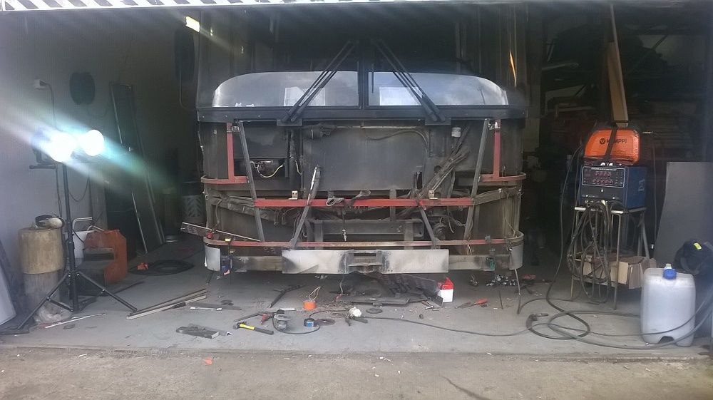

No ton jälkeen menikin osapäivästä sitte ajeluun... piti käydä siellä sun täällä ja taas meni "tehokasta" rakentelu aikaa iha hukkaan... :D

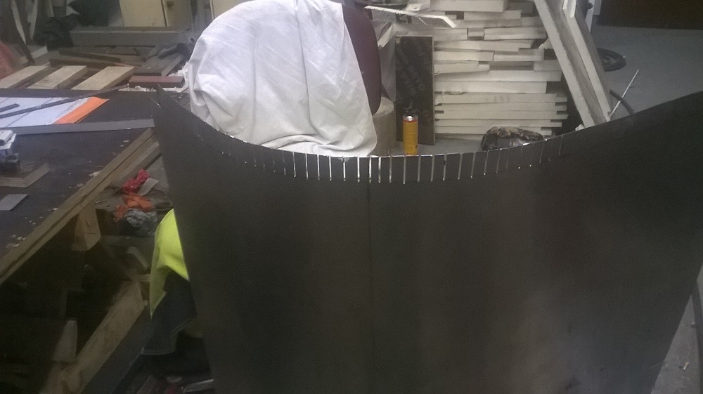

No anyway... sittehä oli vuorossa noiden kulma peltien kanssa leikkiminen... :D
Siinä on lopulliseen muotoon ja kokoon leikattuna... :)
leikattuna... ei kantattuna... ja ilman jäitä... =)
En sitte hätäpäissäni kekannu millä muulla tapaa saisin tohon kaarelle tehtyä "jäykiste kanttauksen"... joten ajelin tommosia viiltoja... ja ku pelti oli muuten muokattu ja kantattu... vetäsin pellin paikoilleen ja heppailin noi viillot semmosillä pikku hepeillä kiinni toisiinsa... (toki ne oli jo kantattuna siinä kohtaa... :D Ja se onnistu suht hyvin... pitäis pitää muotonsa...
no noissa kulmissa sitte menikin loppupäivä... Eikä valmista tullu... :D
harjoo... harjoo.... =)
Tohon se sitte jäi... :D ei valmis mut nyt jo ihan hyvällä alulla... :)
heh... huomatkaa köyhän pojan valo... teippiä... =)

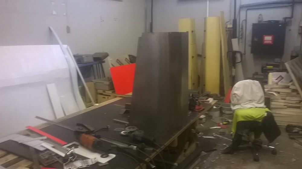

Ja vielä viiminen otos...
lisää vasarakanttia... mulla on "kanttia" esitellä ne... =)
Siinäpä se... huomenna ei hirveitä/yhtään ehdi touhuta... on muuta tekemistä... mut eiköhän tuo ny hetken malta oottaa... :D
Että näin... :)

No kerkesin mää ton tehä... (muiden toimien ohessa... tee synttärikorttia modaa illan teemaan sopivia vaatteita rääsyistä... pakkaa peräkärriä ja autoo ja ja ja :D)
No jokatapauksessa... taas ois yks vaihe vähä lähempänä loppuva... :D

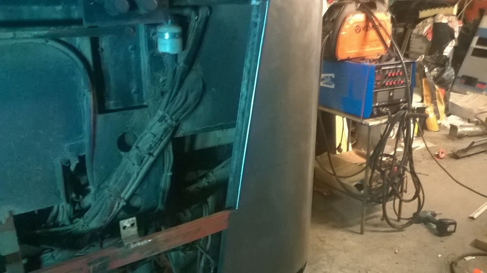

naamataulun alku...
naamataulun alku...

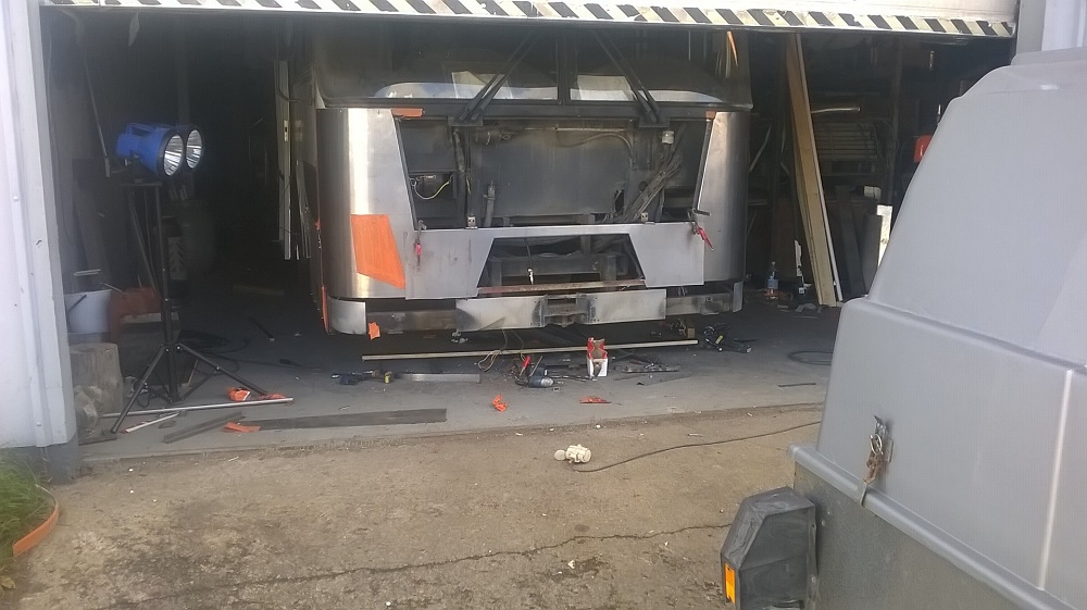

lisää
lisää
Niinku kuvasta näkyy...valmishan tuo maskinpalikkakaan ei oo (alahelman kanttaus, leikkaus lopulliseen muotoon yms.) eli hommaa kylla taas on, mut ei se midis... jotensakki on kuitenki kiva ku saa jotain "isoa näkyvää" aikaseksi... :D
En muista oonko kertonu mutta suunnitelmissa olisi maalata toi keula samanlaiseksi "silkkiseksi/samettiseksi/himmeeksi" mitä toi yläosan plastiikki on...(ei siis matta) ja sitte "koristella" sitä jollain... :wink: mutta kahtoo ny... mitä siitä tuloo... :D
Jep. "näihin kuviin ja näihin tunnelmiin...päätän tämän viikonlopun raportin täältä someron hallilta tähän...kuulemiin" :lol: :lol: :lol:
