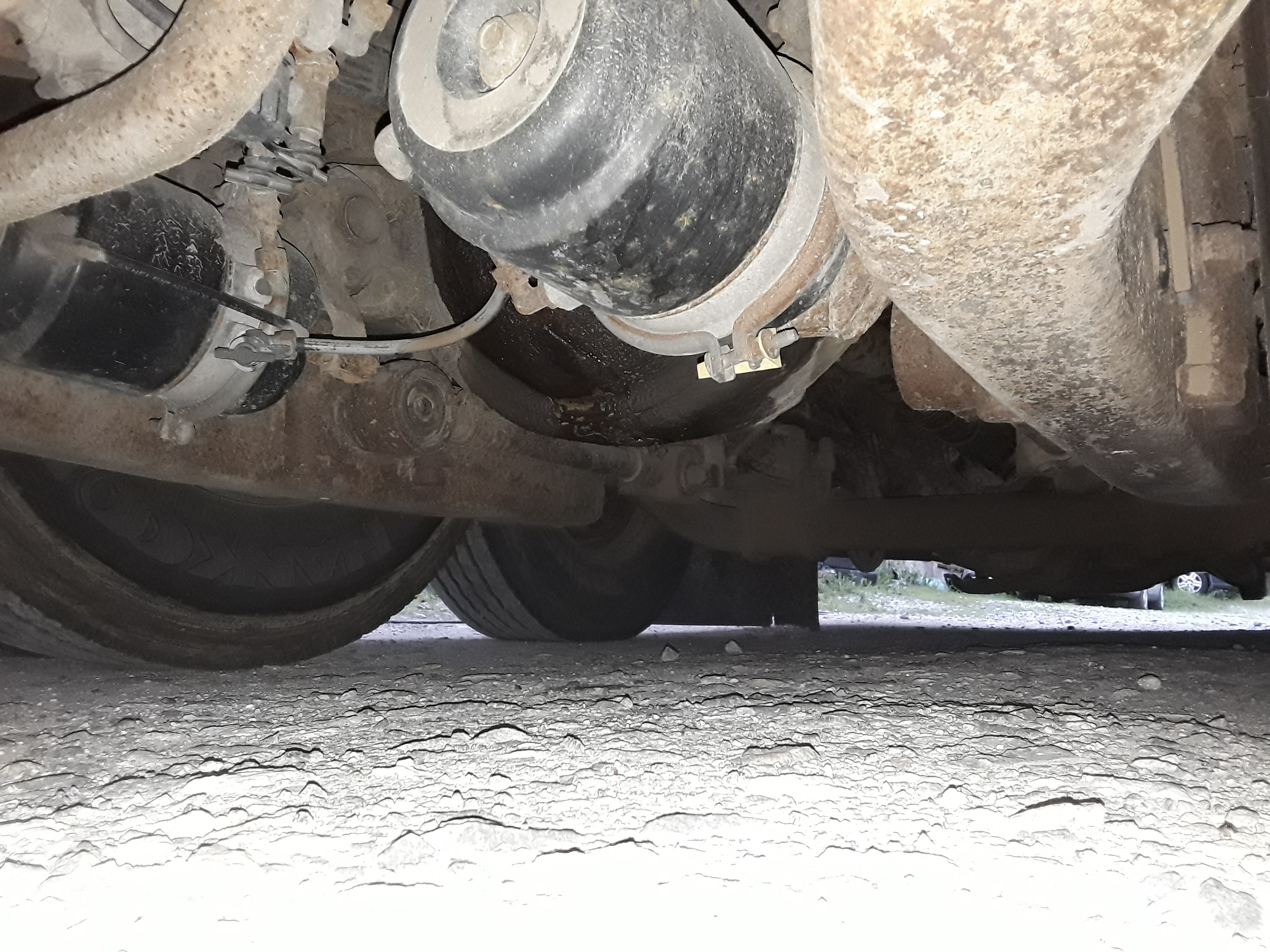

Peräöljyä tiputtelee vähän.. vain heti ajon jälkeen tippuu muutama tippa, paikallaan seisoessa ei vuoda. Sitä en tiedä miten paljon ajon aikana tippuu.
Tuota ei oikein reissussa taida päästä tarkistamaan tai lisäämään? Laatikon kohdalla lattiassa on huoltoluukku, mutta ei siitä oikein perään ylety.
Sovitaan että öljy riittää kotiin asti..
Re: Golden Eagle "Osku"
Saattaa olla perämurikka ruostunut puhki, on kuulemma liikkeellä ( on jopa omakohtaisia kokemuksia
Ohhoh.
Perähän tässä on kai alkuperäinen, vaikka laatikko on vaihdettu 200tkm sitten.
Ihan puhdasta keltaista öljyä tiputtaa, ilmeisesti suht hiljattain vaihdettu öljyt kuitenkin.
Jos sinne edes näkisi jostain? Jos perä/perän pohja on ihan kirkkaana öljystä, niin silloin olisi parempi keksiä paikka jossa sinne saa lisää öljyä. Jos se on vaan tasaisen paksun hieman öljyisen lian peitossa, niin kyllä se kotiin asti toimii hyvin.

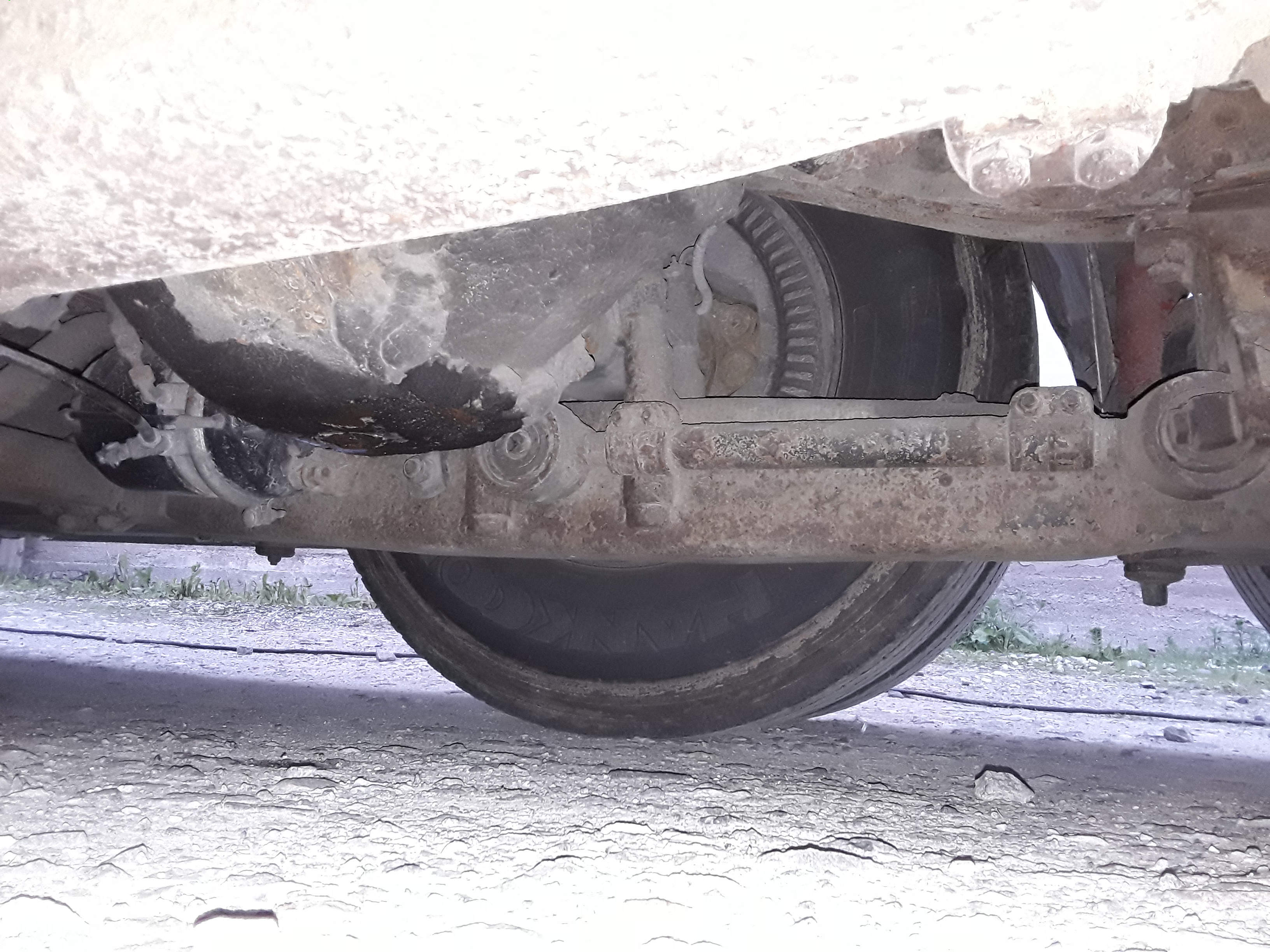

Pari kuvaa otin.. Lähinnä se nyt on tahmean likainen.
Kiinnitin itse asiassa siihen huomiota jo katsastuksessa kun pääsin auton alle mukaan. Semmoinen harmiton "tahmeus" pinnassa, en ajatellut sen enempää kun en silloin huomannut että se vuotaa.
Jännästi aika ylhäältä asti märkä tuo päätykansi, mutta sitten kardaanin puolelta ihan kuiva. Mitäs jos se on vaan huollossa täytetty liian täyteen ja tunkee huohottimesta ylimääräistä ulos? Vissiin 20000tkm sitten on öljyt vaihdettu, jos huoltokirjaa on uskominen. Onko tuossa kyljessä joku tarkistusproppu? Täyttö samasta reiästä?
Taitas kyseessä olla ruostejuttu, nuo ylitäytön vanat häipyy eikä jatkossa tiputtele, kyllä kannattais
varmistaa ylötaso, kun öljynpinta niin alhaalla ettei lautaspyörä roiskuta ensimmäisenä pikkuvetop
laakerit potee voitelupuutetta.
Josku kun ilmavuoto ollut peräkopan sisää on alkanut ajossa ilmetä huohottimen kautta
öljynulostuloa ( perät joissa tasaupyörästönlukko tai ns tuplaperä) mutta ei ko tapauksessa !
Scanioissa kai yleisin peräöljyjen häipyminen on suodattimen puhkiruostuninen, silloin ajo jatkuu
jonkin matkaa kuivana,.
No, nyt ollaan kotona, ja kyllä se vielä kotonakin jaksoi samanlaisesti tiputtaa muutaman tipan alleen että ei kai aivan kuiva ollut.
Taidan viedä johonkin pajalle tuon jatkotutkimuksiin, sen verran töitäkin rästissä 8 päivän seikkailun jälkeen että voisi miettiä jotain muuta kuin bussia.

Noniin, Originaattorilta soittivat että perä pitää taas öljyt sisällään.
Kyllä se oli ruostunut puhki, hitsasivat kuntoon. Nyt voi kehua että on "kemppiperä" kuten köyhän miehen talviautossa..
