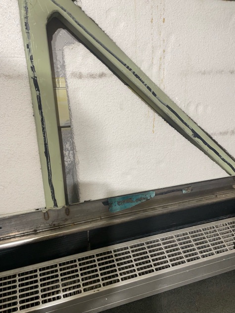

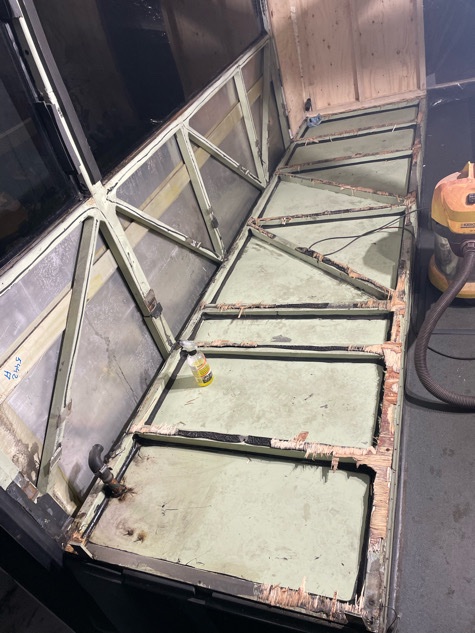

Noniin, nyt ei taas ajella hetkeen. Vuorossa on lattian madallus keittiön ja pesuhuoneen kohdalta. Tykkään tästä yhtä paljon kuin Taunuksen helmojen hitsaamisesta, mutta tehtävä on. Tämä kyllä vie projektia paljon eteenpäin.
Tämä päivä meni lattialevyjen, villojen sekä seinäeristeiden poistoon. Eihän nämä ole häävisti eristetty. 30mm villaa tai styroksia joka ei ole mitenkään mittatarkasti paikallaan. Isoin urakka oli penkkien kiinnityskiskon leikkaaminen irti runkopalkeista.

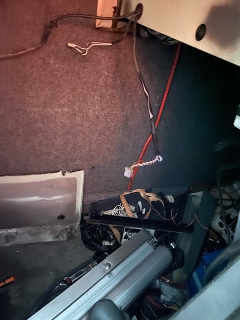

Lattian tasoitus keittiön kohdalta on alkanut. Ei tämä kait niin vaikea ole kun pelkäsin. Paljon on leikattavaa ja hitsattavaa kuitenkin.
Aloitin purkamalla kuljettajan makuutilasta kaikki tehtaalla huolellisesti asennetut preemium varusteet: sisäpuhelin, tuuletuksen ja lämmityksen paneeli (tilaa lämmittää erillinen ilma-Eberi), kattovalon ja 230pistorasian. Melkein jopa harmittaa vaan purkaa kaikki pois, mutta kyllähän tilalle tietysti vähän käyttökelpoisempaa varustetta tulee, kuten keittiö.
Katsotaan saisinko huomenna tuon kulmapalan irti. Keittiön kaappien alle jää sokkeli korotetusta lattiasta. Helpoimmillaan tämä voisi mennä kun kääntäisi sen vaan sitten ympäri ja hitsaisi kiinni. Voisiko olla niin ”helppoa”.

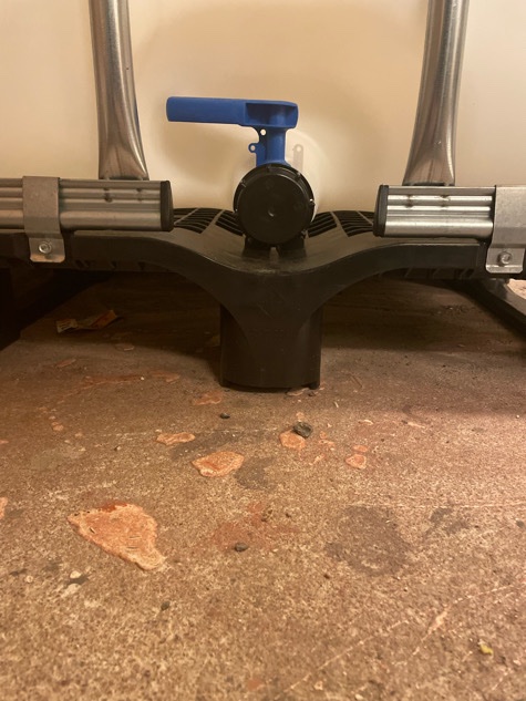

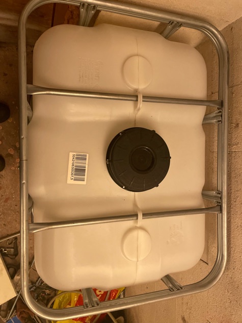

Kehtaisitko ottaa noista tarkat mitat vielä kun omaani mitoin noita raitis ja lika vesi säiliöiksi niin kiikun kaakun että mahtuisivat ilman muovilavaa.Pussikuski kirjoitti: ↑10 Joulu 2021 12:51 Siinähän ne on. 2kpl uusia 300-litraisia IBC kontteja. Toinen puhtaalle vedelle ja toinen likavedelle. Hintaa 160€/kpl + alv.
Viisnepalle kiitokset vinkistä.
Tosin eikös noita vois panna kyljelleenki vai onko korkit pitäviä?
Ja tarkemmat kuvatki päältäpäin ja sivusta missä hana.

Tässä olisi myyjän esite
https://zymotec.fi/IBC-Kontit.pdf
En laittaisi kyljelleen.
EDIT: jaa mutta siinä ei ollutkaan tuon 300litraisen mittoja. Mittaan huomenna ja otan kuvia.

Pussikuski kirjoitti: ↑24 Tammi 2022 22:12 Tässä olisi myyjän esite
Juu ku pahoin raikasvesisäiliölle jäis eristeitten ja levytyksen jälkeen tilaa max 880mm.
Ja likasäiliö 870 mutta sen päälle pitä tulla vielä 110mm putki eli jos kannesta läpi niin vain 760.
Kehikkoahan ei välttämättä tarvi kun tulee sivuille/alas/ylös pirriä ja puuta.
Mietin sitäki että tuon kannessa olevan lunkanhan voi sahata pois ja panna liimalla/ruuveilla paikka päälle kun yläpuolellehan riittää vain reikä puhtaalla täyttöön ja likaisella puolen viemäriputkelle reikä.
Niin tulis matalempi.
Tietysti se tyhjennysventtiilihän tulee säiliöstä vähän alaspäin.

Tämmöiset kuvat.
Mitat ovat ilman lavaa ja metallikehystä. Tuo säiliö antaa ahtaaseen paikkaan painettaessa periksi, jos edes johonkin suuntaan on tilaa laajentua.

Kiitoksia kovastiPussikuski kirjoitti: ↑25 Tammi 2022 14:38 Tämmöiset kuvat.
Raitisvesisäiliöksihän tommonen menis ja sentti jäis ylös tilaaki johon vois pirriä vielä ruutata.
