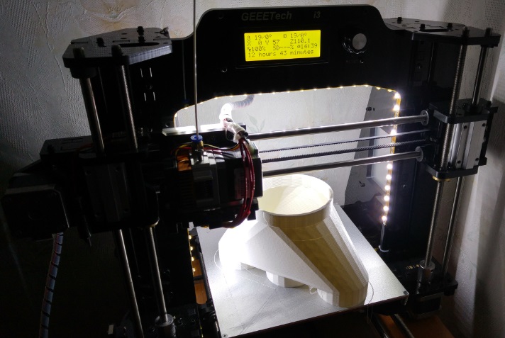

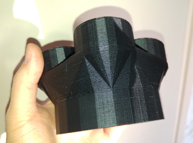

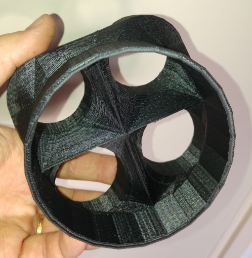

Muovisen jakopötikän piirtelin Googlen Sketchupilla, sit painoin print ja siinähän se pienen odottelun jälkeen oli hyppysissä.. 8) Tulostin sen siis 3D -tulostimella, materiaalina PLA, joka kyllä hieman pehmenee täydellä töhötyksellä. Näyttäisi kuitenkin pitävän muotonsa. Täytyy tulostella toinen testikappale vielä ABS:stä ja katsoa pitäisikö se pintansa paremmin töhöttimen lämmössä.
Jos osoittautuu toimivaksi, täytyy vielä tehdä venttiili (sisäkierto/ulkoa) ja asuintiloihin tulevat suulakkeet.

Kyllähän Pukaatti tulostimella voidaan leikkiä kahdestaankin :) Se on sitten eri juttu mitä sillä aikaiseksi saadaan :lol:
Tosiaan tämä ensimmäinen PLA -muovinen osa ei kestänyt lämpöä.
Ja sitten tää "hinnat alkaen" -tulostin ei kunnolla hanskaa ABS -muovia tai sitten en vaan osaa säätää. Onnistuminen on aina vähän kiikun kaakun.. :roll: Noh, männä viikolla sain kuin sainkin jakopalikan tulosteltua, 100mm neljäksi 50mm. Hieman se vääntyili tulostuksessa, mutta ei haittaa käyttöä. Tällänen het tulostuksen jälkeen.
