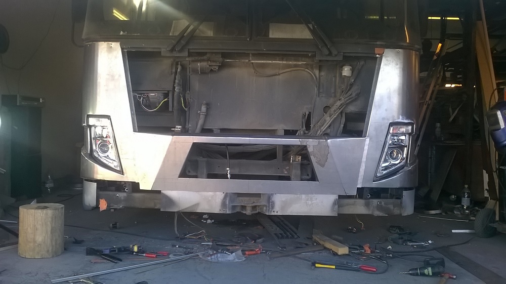

Mitä mun kannattas ton kaa tehä...
sovitus mallaus...
sovitus mallaus...
Elikkäs nykäsenkö ton alaosan "poikki" sillä tavalla että toi säleikkö reikä ylettää alas asti...(ja kukaan ei varmaan ymmärtäny mitä ajon takaa... :D )
Samoilla tulilla katkaseisin myös ton puskimen aukon mitalta ja veisin ton vetopisteen n.15cm sisemmäs...(sinne saisi tehtyä tukevan palkin mistä autoa tulevaisuudessa saa "nyhtää mielin määrin") :D
Elikkäs yritän nyt yksinkertaistaa mun mielen juoksua...(silleen et ehkä muukki "ymmärtää"...) :D
"osaan myös värittää" =)
Tuo mustalla sutattu alue lähtis kokonaan pois... (lopullinen muoto riippuu puskuri palkin kiinnityksestä) Tosta puskimestakin tulisi kaksi osainen ja tuleva "grilli" menis puskurin alareunaan saakka...peittäen vetopisteen (siitä on toki tehtävä "helposti irroitettava"...mahdollisten hinaus töiden takia... :D )
Ny jos joku kekkasee hyvän idean ja haluaa jakaa sen minun kanssa...ni.... tiiättä mitä tehä... :lol: :lol: :lol:
Ajattelin pitää ruokapaussin tässä kohtaa ja puputuksen lomassa yritän pistää "mielikuvituksen rattaaseen" vauhtia...(saattaa olla vaikeeta....syyä ja ajatella yhtäaikaa... :D )
Ja sen jälkeen tapahtuneita asioita ei auta murehtia jälkeen päin... "tehty mikä tehty"...tai sitte "miks mää en tehny"... :D

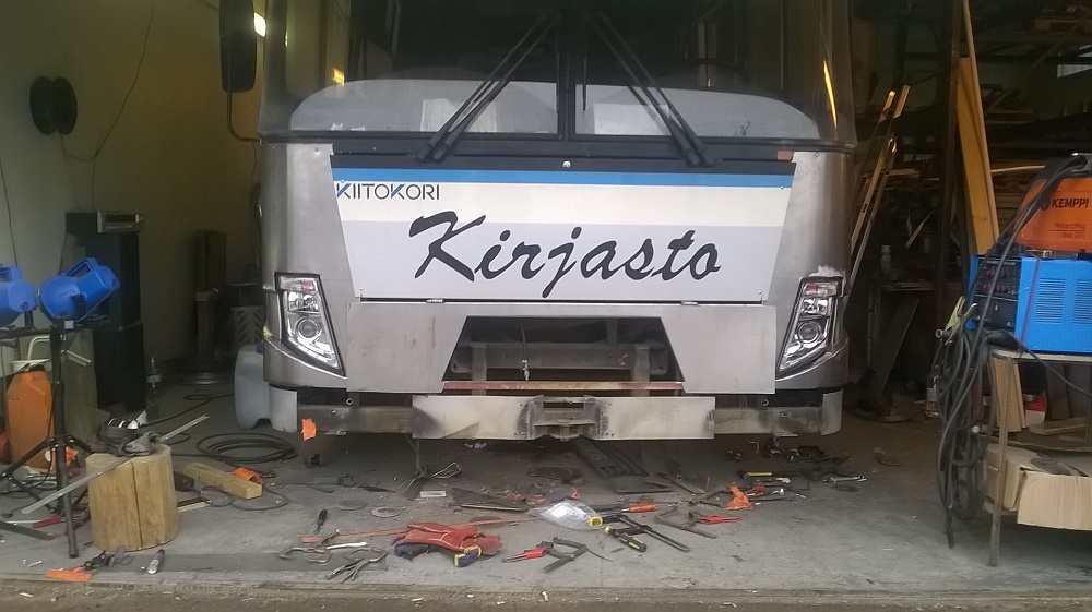

Tossa pari alottelu vaihe kuvaa tosta "puskuri osiosta"
siin on "nahka paikassaan"
Toihan olis yksinkertaisinta "jättää noin"... :D melkein jopa sopis siihen...(ainakin paremmin ku se otsatukka sille sialle... :) )
En ny tietentahtoen halua tehdä ihan liian monimutkaista ja "futuristista"(onkohan toi ees sana...?) mutta mun mielestä toi ei oo "se juttu" joten jatketaan..
sitte ei oo enää nahkoja...

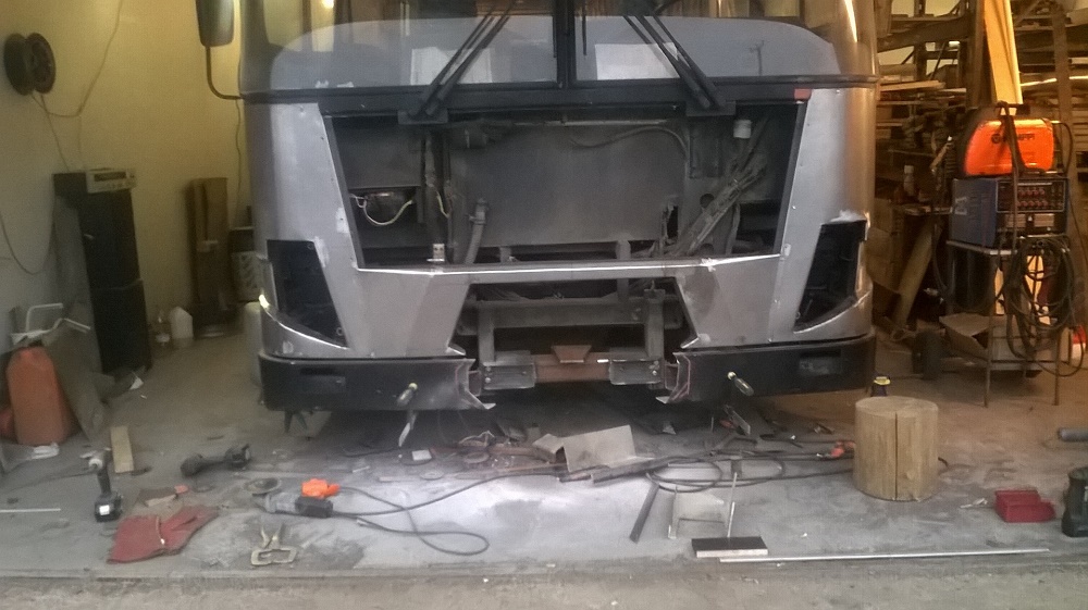

sitte nykäsin noi "hilut poies" ja rälläköin "siististi noi "törmäyksen vaimentimet" pois... (näin mää päättelin et noi vois olla ne... toi punainen nuoli osoittaa niitä...)
Teippiä...sitä oranssia..."ihanaa" teippiä... =)
Teippi osoittaa leikkausta miten leikkaan puskurin...(jollen päätä tehä "sitäki" pellistä...) mutta siinä on kaks vaihtoehtoa... rumia... hylkyyn... :D
"evo kakkonen"
teippiä teippiä... enemmän teippiä...
Tuostapa se varmaankin lopullisen muodon hakee... :) Ärsyttää vaan ku pihalla on sen verran kylmä ettei viiti pitää hallin ovee auki ja katella pitemmältä miltä toi keula näyttäis milläkin tyylillä... Nyt täytyy istuu "nenä kiinni puskurissa ja ajatella isosti"... (ja... ajattelu ja minä... ei tunetusti sovi yhteen... :lol: ) saas nähä mitä tästä vielä tulee... yks asia on ainakin jo varma... kattopelti ja noi etuikkunoiden yläpuolet... on ainoo paikka mihkä en oo kajonnu...(ja ehkä joidenkin mielestä ne on ainoot paikat mitä en oo pilannu... :lol: :lol: :lol: )

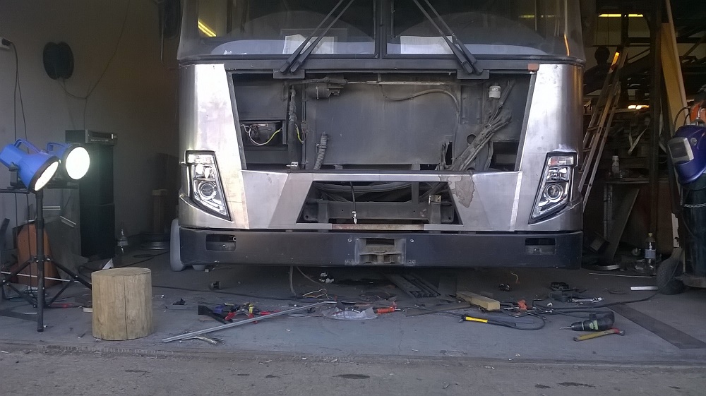

Josko kolmaskerta toden sanois... :D (tämän takia mää en mittään aikaseks saa ku roikun täällä kokoajan...) :D
Päivän loppusaldo... keskiosa ois ny niinko kevyttä hiekkakylpyä...(en tiiä viel puhallanko noi keveesti ennen maalihommia...) ja maalarin pohjia vaille valmis maalaukseen... (kai...)
Tossa kuvatus...
irrallaan...
irrallaan...
Ja tossa viel höördillään... :D
vain kuvaus valo puuttuu...
Ei oikein saanu minkään näköstä kuvaa ku ulkona oli jo pimeetä.... :D (vähä niinku mun päässäki...)

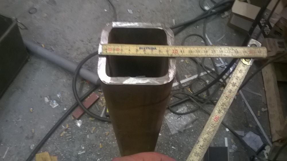

Mutta joo... romulaatikoita kaivaessani...(siis etsin vetopisteen uutta palkkia...) löysinkin mitä "mainioimman pötkäleen" sitävarten... :D vai mitä luulette...? :D
"aine vahvuudet kohillaan"
Voisin kuvitella ettei toi anna ihan vähässäkummassa myöten... :D 100x100x10mm on vahvuus ja sitä sattu oleen hyllyssä just semmonen pätkä että riittää hyvin tonne uudeks poikkipalkiks... tohon ku hitsaa vielä vankat kiinnitykset millä se tulee runkoon pulteilla kiinni ni luulis kestävän ja "hinaus silmukaksi" 5mm "pellistä" ku tekee semmoset kolmiot mitkä polttelee kiinni poikkipalkin yläpuolelle ja alapuolelle ja ehkä keskelle yks... luulis ton kestävän vaik nostais auton roikkumaan sen varaan... :lol: :lol: :lol:
Mutta siitä sitte enämpi ku alan touhaa sen kaa...

Joo sitte oon heppaillu noi törmyyttelynvaimentimet kiinni... silleen et niihin sais sitte "poksautettua" noi puskurin puolikkaat kiinni... :)
tossa parit otokset niistäki... :)
Ilman "nahkoja"
kaljukeula...
kaljukeula...
Ja nahkojen kaa...
nahkojen kaa...
nahkojen kaa...
Nyt mää en vaan taasen saa semmosta ajatusta et miten ton ny "leikkelee" ja kuiduttaa...(sekin tarvii sit ny opetella... sarjassamme asioita..."mä en oo koskaan...")
