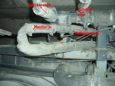

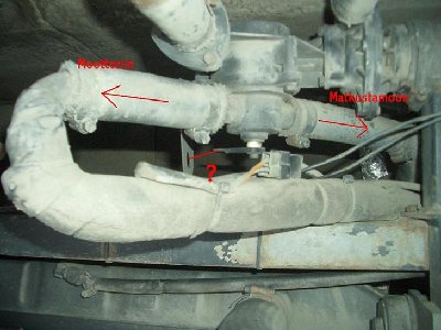

Matkustamon lämmitys askarruttaa edelleen, tänään useampi tunti sitä tuli tutkittua. Kun auton käynnistää niin samalla kun moottori lämpenee niin myös patterit alkaa lämpenemään. Mutta hyvin pian ne kylmenevät kokonaan. Yritin matkustamölämmön säätönupista eri asentoja - ei mitään vaikutusta. Etulämppäri saa kyllä kuumaa nestettä ja sieltä lämmintä tulee hyvin. Myös etuportaan patteri lämpenee ja kuljettajan makuutila. Liekkö nämä kaikki samaa mutta erillistä piiriä? Tuo galleriassa oleva reddevilin kuva on keskimoottorisesta ja keskiovellisesta, harmittavan paljon erilainen omaan takamoottoriseen ja takaovelliseen että kovin paljon samaa ei ollut joten vaikea tulkita.
Tutkimus jatkui sitten konetilaan ja siellä putkia seuraamalla löytyi kuvan mukainen aparaatti. Tämän läpi menee neste matkustamoon joten oletan että se on se matkustamon lämmönsäädön toimilaite. Mitään muuta en putkista löytänyt. Sijaitsee moottoritilassa moottorin yläpuolella.
Ja se mikä minua ihmetyttää on se että siinä ei ole mitään joka veden virtausta voisi edes säätää. Tuo kysymysmerkillä merkitty punainen viiva - minusta siinä pitäisi olla kiinni laite joka tuota vipua kääntää??? Nyt se oli vain nippusiteellä lähes kiinni-asennossa., oisko mennyt joskus rikki ja korvattu nippusiteellä pitämään sen kesällä kiinni? MUTTA, vaikka sen käänsin toiseen ääriasentoon niin ei patterit lämpene siltikkään??? Putket konetilassa ovat kuumat menoveden osalta mutta kun ne pääsee matkustamoon niin ovat jääkylmät. Eli neste ei siellä vain kierrä. Pattereiden ilmaruuveista tulee pelkkää nestettä mutta voiko jossain olla vielä ilmatasku joka estää veden kiertämisen? Neuvokaa nyt viisaammat miestä mäessä, nyt ei kyllä keksi mitä vielä kokeilisi???
Re: Scania 113 Delta Superstar matkailuautoksi
Ei valitettavasti ole viisautta tähän asiaan jaettavaksi astihaaveilija kirjoitti: Putket konetilassa ovat kuumat menoveden osalta mutta kun ne pääsee matkustamoon niin ovat jääkylmät. Eli neste ei siellä vain kierrä.
Eli veikkaan että joku mekaaninen sulku siellä kyllä jossain on. Ellei sitten jossain ole putket ristissä niin, että kiertosuunta ei enää toimikaan, vaan vedet törmäävät jossain ja pysähtyvät siihen. Minulla sen tulpan takia kävi niin, että vesi lähti eräästä risteyksestä väärään suuntaan ja törmääminen tapahtui hyvin hyvin kaukana siitä tulpasta ja lämmin vaan aivan kesken putken loppui kohdassa, jossa ei ollut mitään ventiiliä tai muutakaan järjellistä syytä, pelkkää putkea vain. Aluksi ihmetytti kovin, että miten se kierto voi kesken putken pysähtyä kuin seinään...
Jos pääset seuraamaan putkea, yritä kokeilla, mihin lämpö loppuu. Jos siinä ei ole mitään estettä tai venttiiliä, niin silloin se katkos on jossain kauempana putkistossa.
Voisiko joku patteriventtiili (jos siellä niitä on) vain olla jumissa? Termostaatinhan voi siitä Danfoss-mallin päältä irrottaa varovasti ja vähän nykäistä sitä ohutta tankoa ylöspäin ja koputella sitä venttilin metallirunkoa myös varovasti. Ei sieltä vesi tule silmille.
Tuosta kuvastasi kuvittelisin kyseessä olevan venttiilin, joka katkaisee veden kierron matkustamoon tarvittaessa. Lähteekö tuosta vesi kuumana eteenpäin matkustamoon, jos lähtee, niin silloin se ei ainkaaan katko mitään. Aukihan tuon pitäisi varmaan olla normaalitilassa. Eli en usko tuon olevan tarkoitettu säätöön, vain sulkuun...

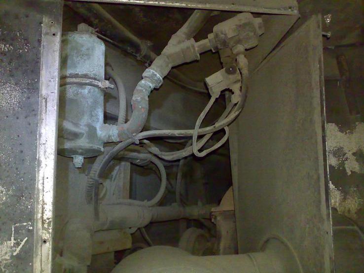

Mihin kohtaan moottoria tuo kuvassa oleva putki menee?
Oudon näköinen laite, veikkaisin sen kuitenkin olevan kattokanavalämmityksen säätöventtiili.
Onko sulla kuvaa auton koetaulusta ja sähkökaapista? Niistä selviäis mikä lämmityssysteemi autossas on.
Jossain sivuluukussa, moottoritilassa tai tavaratilassa on varmaan toinen venttiili, joka säätää patteripiiriä.
Patteripiirin lämpeneminen webastolla johtuu siitä, että lämmitysjärjestelmä ohitetaan ja venttiili on auki pelkällä webastolla lämmitettäessä. Kun auto käynnistetään tulee ohjauselektroniikka mukaan säätämään ja se on nyt viallinen tai jokin antureista/säätöpotikka rikki.
Ohjausboksi varmaan löytyy sähkökaapista.

Moottoriin menevä putki menee suoraan lohkoon, siinä välillä ei ole mitään muuta. Ja nuo ylemmät putket menee kyllä kattokanaviin joten siinä mielessä kattokavalämmityksen säätöventtiili on hyvä veikkaus.Puu Tiainen kirjoitti:Mihin kohtaan moottoria tuo kuvassa oleva putki menee?

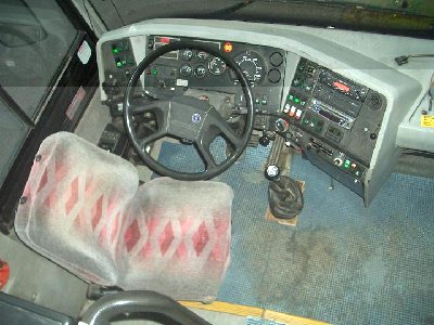

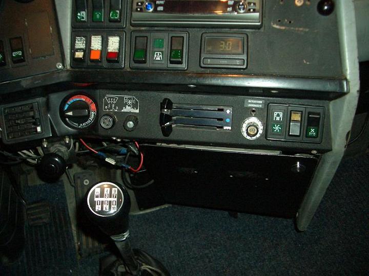

Ohessa kuva kojelaudasta, sähkökaapista ei ole tähän hätään vielä kuvaa.
Minkä näköinen se patteripiirin venttii on?

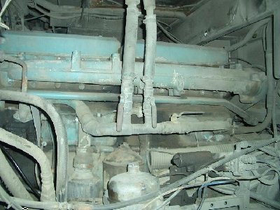

Siis tarkalleen mihin kohtaan lohkoa, meneeko se sylinterikannesta lähtevään liitäntäänhaaveilija kirjoitti:Moottoriin menevä putki menee suoraan lohkoon, siinä välillä ei ole mitään muuta. Ja nuo ylemmät putket menee kyllä kattokanaviin joten siinä mielessä kattokavalämmityksen säätöventtiili on hyvä veikkaus.?
Tuosta koetaulun kuvasta ei oikein selviä, mutta arvataan taas. Oikealla alakulmassa on patteripiirin säätöpotikka, vasemmalla etulämmityksen säätöpyörä. Alunperin etulämppärin säätö on ilmeisesti ollut tuossa alareunan keskiosassa, missä on tuo puhalluksen suunnan vipu.haaveilija kirjoitti:Ohessa kuva kojelaudasta, sähkökaapista ei ole tähän hätään vielä kuvaa.
Säätöventtileitä on erilaisia, riippuu siitä mikä järjestelmä autossa on. Burkerin venttiili on aika yleinen tai uwe:n venttiililohkokin siellä saattaa olla.
Tuossa venttiilissä on näköjään vielä yksi lähtö oikealla, meneekö se samaan moottorin kyljessä olevaan öljynlauhduttimen putkeen?

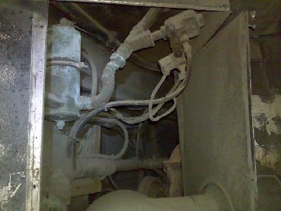

Ohessa hieman lisää kuvia.
Putki näyttäisi yhdistyvän jäähdyttimeltä tulevaan alaputkeen (paluuputki?), tuossa ensimmäisessä kuvassa olevat ylhäältä tulevat putket tulee sieltä venttiililtä. Eli onko tuo aikaisemmin kattokavalämmön säätöventtiiliksi ristitty mötikka paluuputkessa? Kun tarkemmin katsoo sitä mustaa mötikkää niin siinä on nuoli moottorin suuntaan joka kielii kyllä paluuvirtauksesta. Eli varsinainen matkustamon lämmönsäätö on varmaankin menopuolella?
Onko se yleensä moottoritilassa vai jossain muualla?
Jonkinlainen ohjausvika (tai ominaisuus) on varmaankin kyseessä kun neste kerran kiertää webastolla ihan hyvin ja myös ihan kylmänä patterit läpenee mutta joku ohjaus sulkee sen liian aikaisin. Eli minusta kolme vaihtoehtoa;
1. Kytkin kojetaulussa on väärässä asennossa tai kytkin on rikki
2. Anturi joka mittaa lämpöä on rikki
3. Ohjauskeskus on rikki
Minusta näistä nro 1 on loogisin mutta jotta sitä voi kokeilla, pitäisi löytää se ohjausventiili josta voi tutkia vaikuttaako siihen tuo kojetaulussa oleva kytkimen kääntely.
Mitä lähtöä tarkoitat, siinä on vain neljä putkea mitkä kuvassa näkyy.Puu Tiainen kirjoitti: Tuossa venttiilissä on näköjään vielä yksi lähtö oikealla, meneekö se samaan moottorin kyljessä olevaan öljynlauhduttimen putkeen?

Hemmetin huonoja kuvia tulee sun kameralla

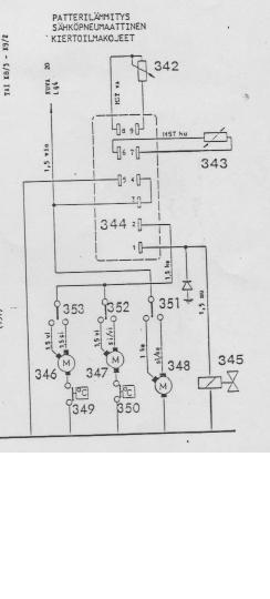

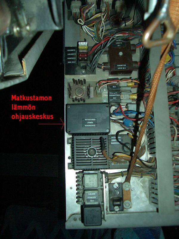

Sulla on siellä näköjään easy-therm ohjausboksi, nyt vaan otat sen auki ja mittaat antureiden ja potikan tulot suoraan sieltä boksilta. Jos komponentit näyttäis olevan kunnossa on boksi paskana, aika tyypillinen vika. Voit ottaa sieltä myös virrat pois ja auto käyntiin, nyt pitäis pattereiden lämmetä.
Siinä boksin kannessa pitäis olla nuo liitäntöjen selvitykset.
Säätöventtiilit on aina paluuputkissa, siellä jossain on myös patteripiirin venttiilikin, mutta se näyttäis kuitenkin toimivan.
Patteripiirin paluuputki näyttäis olevan tuossa putkisto.jpg kuvassa, venttiili saattaa olla tavaratilassa.
Se olikin kiertovesipumppu mitä luulin putkilähdöksi tuossa venttiilikuvassa.

Kiitos, osaisitko vielä neuvoa hieman tarkemmin miten se mittaus pitäisi tehdä? Jos vastusta on niin on ehjä, jos ääretön niin rikki? Vai tuleeko sinne suoraan virta?Puu Tiainen kirjoitti:Sulla on siellä näköjään easy-therm ohjausboksi, nyt vaan otat sen auki ja mittaat antureiden ja potikan tulot suoraan sieltä boksilta. Jos komponentit näyttäis olevan kunnossa on boksi paskana, aika tyypillinen vika. Voit ottaa sieltä myös virrat pois ja auto käyntiin, nyt pitäis pattereiden lämmetä.
Mistähän tuota boxia kannattaa kysellä jos sieltä vika löytyy? Ja onko tietoa minkä hintainen laitos?

Siinä boksin sisäpuolella kannessa saattaa olla vastusten arvot.
Muistaakseni + 20 lämpötilassa noin 10-15 kohmia ja potikan arvot suurinpiirtein 4-10kohmia laidasta laitaan.
Ota antureiden piuhat irti boksista ja mittaa yleismittarilla, arvot on ihan hatusta, mutta oleellista että ne muuttuvat lämpötilan mukaan ja potikka vastaavasti kierrettäessä.
En tiedä hintaa, mutta eiköhän nuo ihan tarvikeliikkeistä löydy. Tosin tuota mallia ei taida uutena saada, se on korvattu uudemmalla mallilla. Se käy kuitenkin heittämällä tuohon.

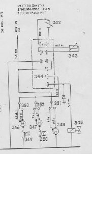

Voi ristus, sano pohjalainen! Kyllä on taas sellainen vika siunaantunut että harmaat hiukset lisääntyy ja rutkasti!
Ongelman selvittely jatkui tänään seuraavin tuloksin;
Ohjausboxi auki ja mittamaan, potentiometri (saatiin sille kojetaulun lämmönsäätimelle oikein virallinen nimikin
) toimii, vastus vaihteli 5-0k ohmin välillä. Myös matkustamon lämpötila-anturi myös, 0 astessa n. 2k ohmia. Eli epäily heräsi että boxi rikki, otin virrat boxista pois ja odottelemaan (Auto käynnissä koko ajan). Mutta, ei ala patterit lämpenemään sitten millään.
Boksin kannessa olevan kaavion mukaan elektronisen termostaatin (344) nastoihin 1 ja 2 tulee aina virta jompaan kumpaan, nasta 1 menee ohjausventtiillle ja nasta 2 lämminilmapuhaltimille. Mittasin myös ja näin se toimii. Minulla oli tehty oma kytkentä niin että puhaltimet ja venttiili oli kytketty nastaan 2 ja nasta 1 oli tyhjä. Varmaankin sen takia että saadaan molemmat päälle yhtä aikaa...?
Eli toimiiko venttiili niin että jännitteellisenä se on auki ja ilman jännitettä kiinni? Löysin sitten vihdoin sen ohjausventtiilinkin, se on moottorin ilmansuodattimen kotelon takana, vastakkaiselta puolelta näkee kun osaa katsoa mutta jotta pääsee käsiksi pitää ilmanputsarin suojapellit ottaa pois. Kun kokeilee venttiiliä niin vesi ei virtaa läpi koska toinen puoli on ihan kylmä ja toinen kuuma. Eli venttiili on kiinni. Ja kun aloin mittamaan tarkemmin niin mangneettiventtiilille ei tule virtaa. Mutta eikö venttiilin pitäisi olla virrattomana auki
Eli hommahan toimii niin että sähkö ohjaa magneettiventtiiliä joka ohjaa paineilmaventtiiliä joka ohjaa Burkerin venttiiliä joka ohjaa veden virtausta, voi hemmetti, mikä on milloinkin kiinni ja auki niin ei riitä enään järki
No, eikun vaihtamaan nastojen paikkaa ohjausyksikössä että saadaan magneettiventtiilille virtaa - mutta, ei tule virtaa vaikka kytkentäkaavion mukaan siinä välillä ei ole mitään muuta kuin johtoa. Ja mikä tekee asiasta vielä omituisemman niin kun sähkökaapin luukun laittoi kiinni niin magneettiventtiilille tuli virtaa n. 3v
Eli onkohan jostakin johto menossa poikki ja se aiheuttaa tällaisen todella hämärän vian?
Jos joku voi vahvistaa että jännitteettömänä ohjausventtiilin tuleekin olla kiinni niin en ala sitä purkamaan ja tutkimaan vaan kokeilen ottaa jostakin apuvirtaa ja katsoa lähteekö se auki. Muuten voisi olettaa että myös venttiili on jumissa kun ei aukea vaikak virta on pois.
Myös ohjausyksikön ja magneettiventtiilin välinen johto voi olla poikki kerran sinne ei tule virtaa, kokeilin myös maadottaa piuhan boxin päästä ja mitata maadottuuko se magneettiventtiililtä mutta ei, ääretöntä vastusta näyttää.
Ja kaiken huipuksi, vaikka potentiometriä kuin käänteli, ohjausyksikön rele ei napsahtele joten yksikkökin on varmaan rikki
Neuvokaahan taas miestä mäessä ennen kuin valkotakkiset tulee hakemaan hoitoon

Tässä vielä kuva ko. venttiilistä.
Osaako kukaan sanoa mikä tuo vasemmalla oleva säiliö on josta putki venttiilille tulee? Säiliön päällä näyttää olevan myös paineilmaliitäntä.
Tuo säiliö on ilmanpoistin josta lähtee tuo putki paisuntasäiliöön. Elikkä ei ole paine-ilmaa vaan ilmakuplien pakotie paisuntasäiliön ilmatilaan.
Kyllähän nuo magneettiventtiilit voi jumia ja ei kummakaan jos se ei saa täyttä virtaa jolla liikuttelee. Ota kokeeksi irti koko venttiili ja putsaile se, voipi olla syypää koko ongelmaan.

Tarkemmin kun kattelee näyttäis tuo lämmitysboksi olevan Tamware LC-117. Silloin vastusarvot olisivat 0 asteessa 30kohm ja + 20 6kohm. Eli nyt näyttäis ainakin lämpötila-anturissa olevan jotain häikkää, kokeile lämmittää/jäähdyttää sitä ja katso muuttuuko vastus.
Systeemi luulee nyt, että siellä autossa on tarpeeksi lämmin, koska vastus on vain 2kohmia 0 asteessa.
Voit myös kokeilla toista anturia, siellä on sisälämpömittarin ja ehkä muitakin vastaavia antureita matkustamon penkin alla.
Onko sulla kytkentäkaaviota autosta, siitä selviäis parhaiten tuo systeemi.
Vesiventtiili on paineettomana ja virrattomana auki, mutta saattaahan se jumittaa.
Ota magneettiventtii kokonaan irti ja syötä paineilmaa suoraan venttiilille, pitäis kuulua selvä kolahdus kun antaa painetta.
Pikkasen öljyä liitännästä sisään, jospa jumi lähtis.
Ota myös huomioon kun säädät lämpötilaa, on systeemissä aina pieni viive ennen kuin se alkaa säätämään.
Lisäys: Siellä näytti olevankin tuo Burkertin uudempi y-venttiili, se taitaa ollakin paineettomana kiinni.
http://www.burkert.fi/products_data/man ... -EU-ML.pdf
No, oli miten hyvänsä, toiminta on helppo kokeilla.
