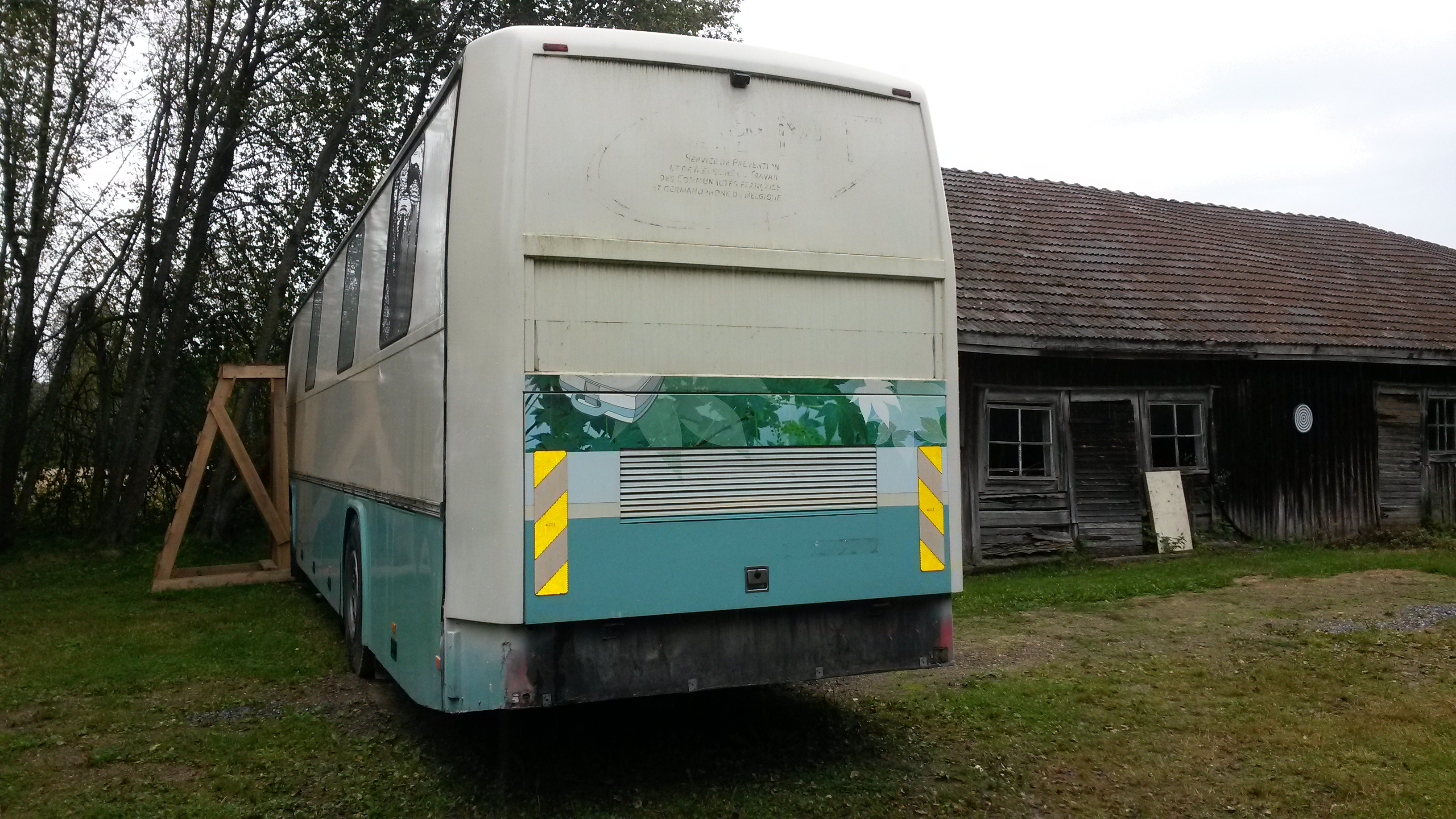

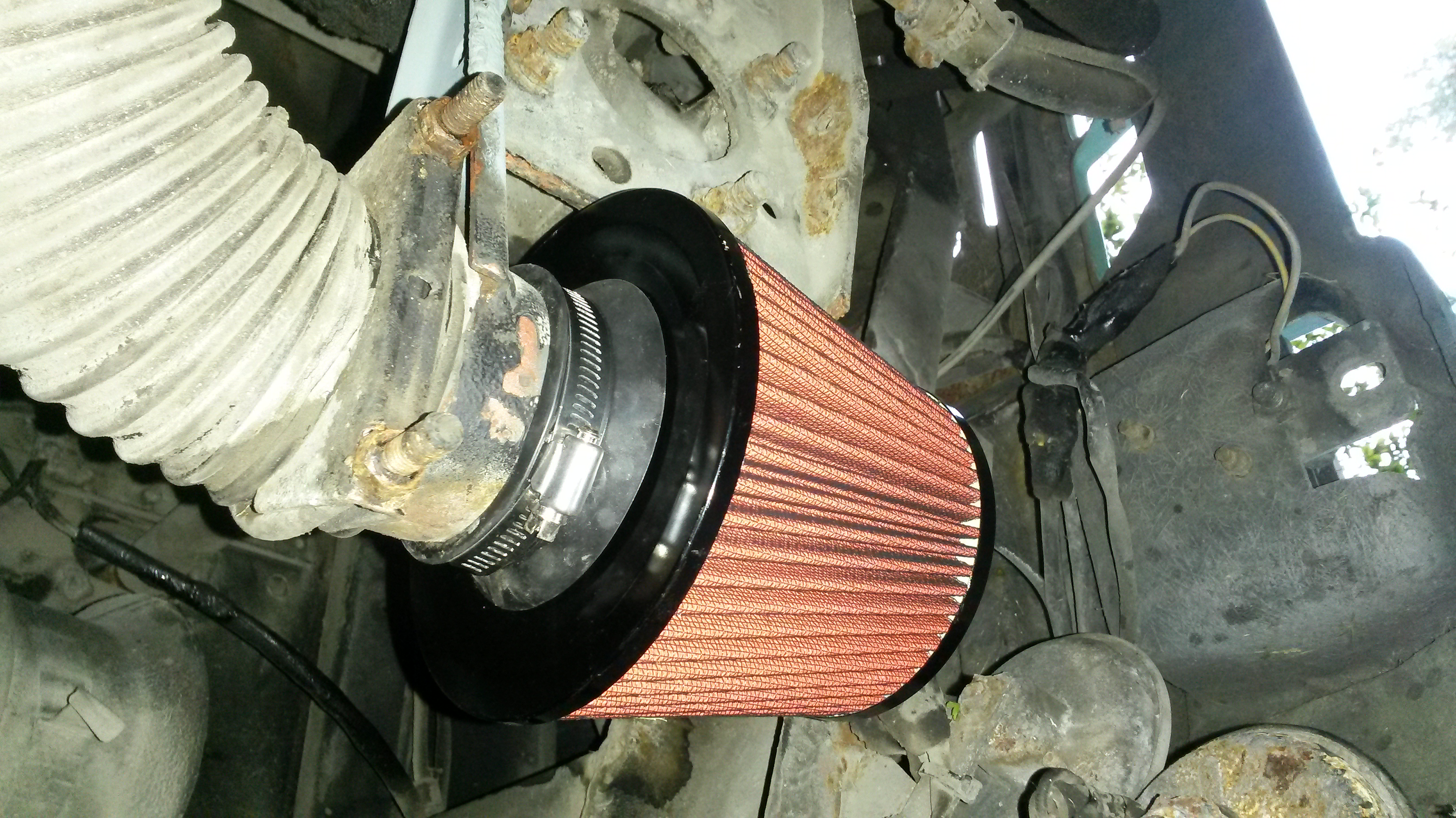

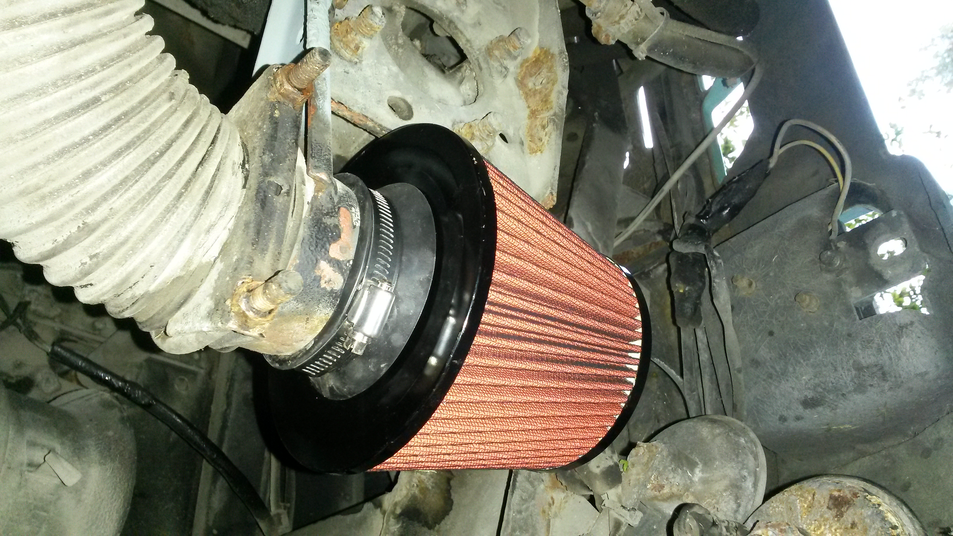

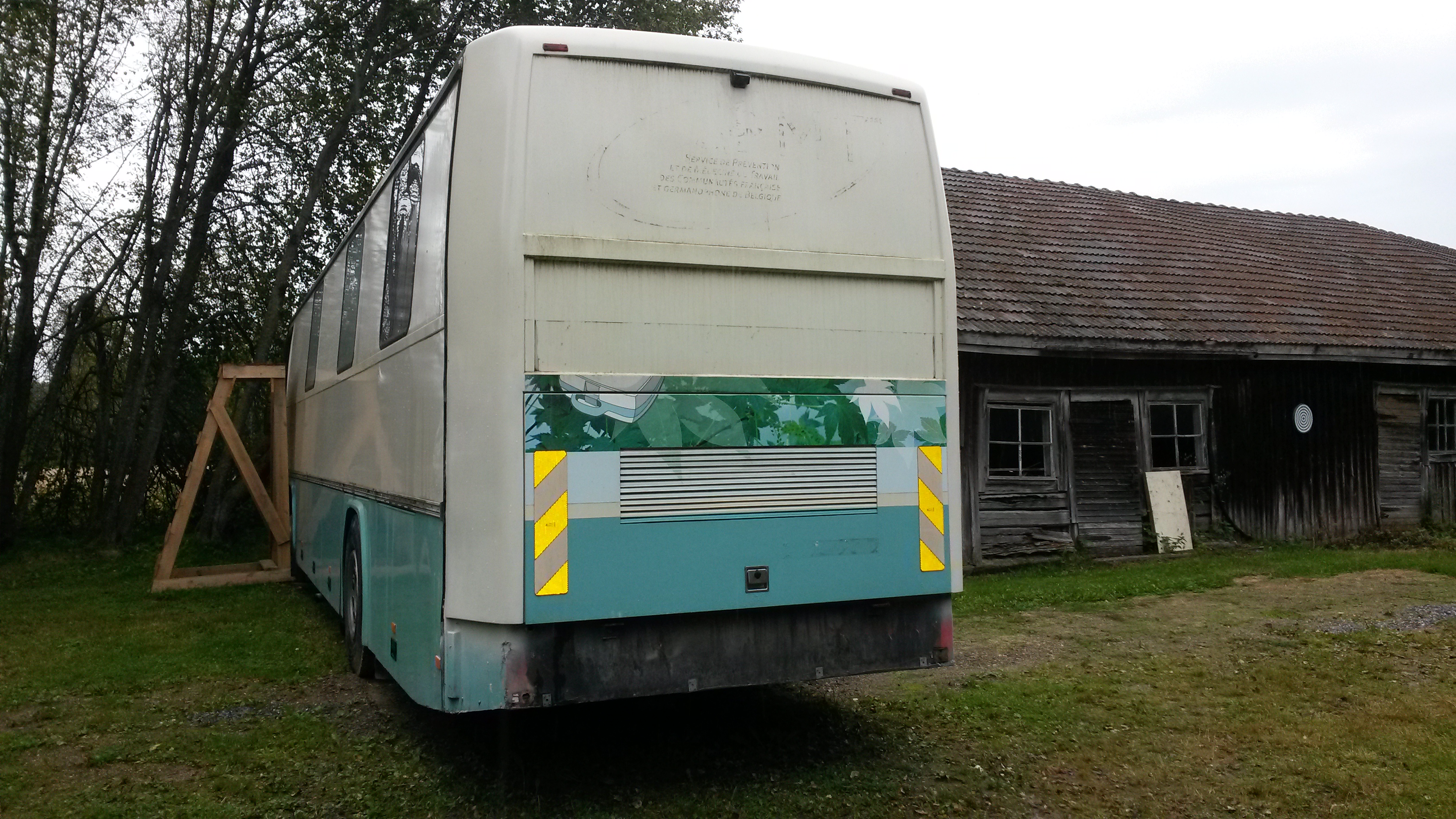

Tämähän on sit lähtenyt täysin lapasesta. Et edes jotain näkyvää sais aikaiseksi, asensin urheilumallin ilmansuodattimen (ekaa kertaa elämässäni mihinkään laitteeseen). Pitää vähän ryömiä nähdäkseen asennuksen.
Orkkis ois maksanut varmaan miljoonan, mut ehkä tää tervehdyttää laturin ilmanvaihtoa.

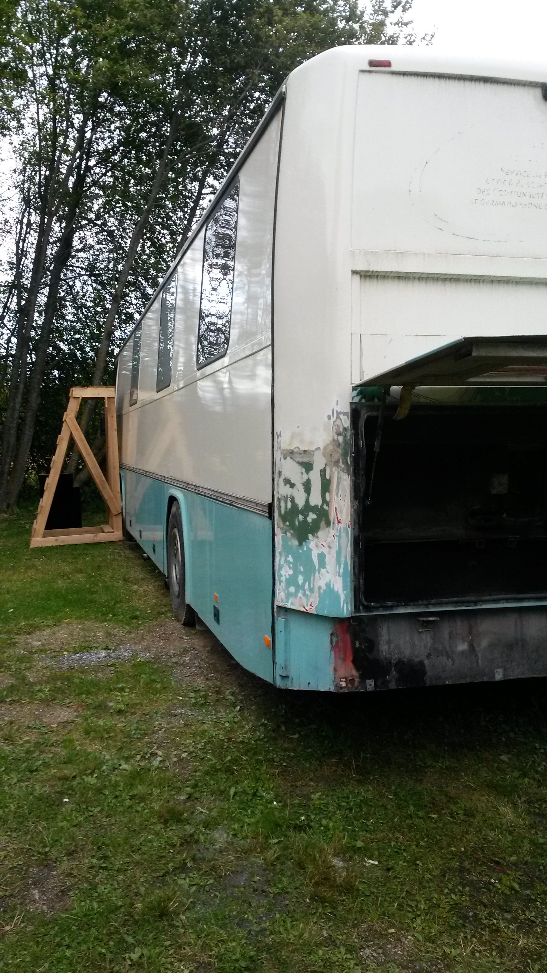

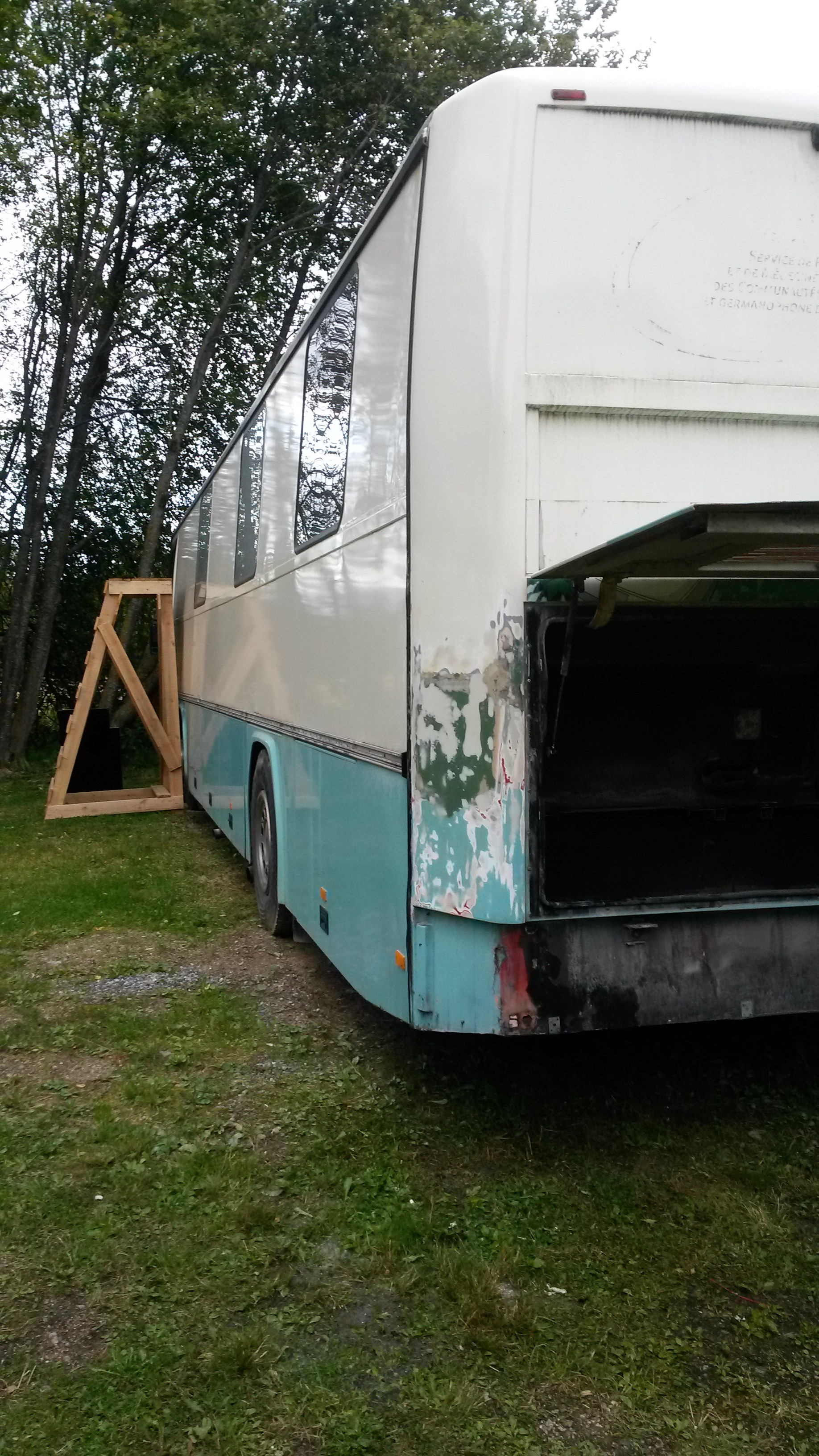

Toinen juttu oli peräpään säleikköjen hävittäminen.
Bussin vieressä kappale Etelä-Pohjalaista, ei niin hyvin säilynyttä historiaa.

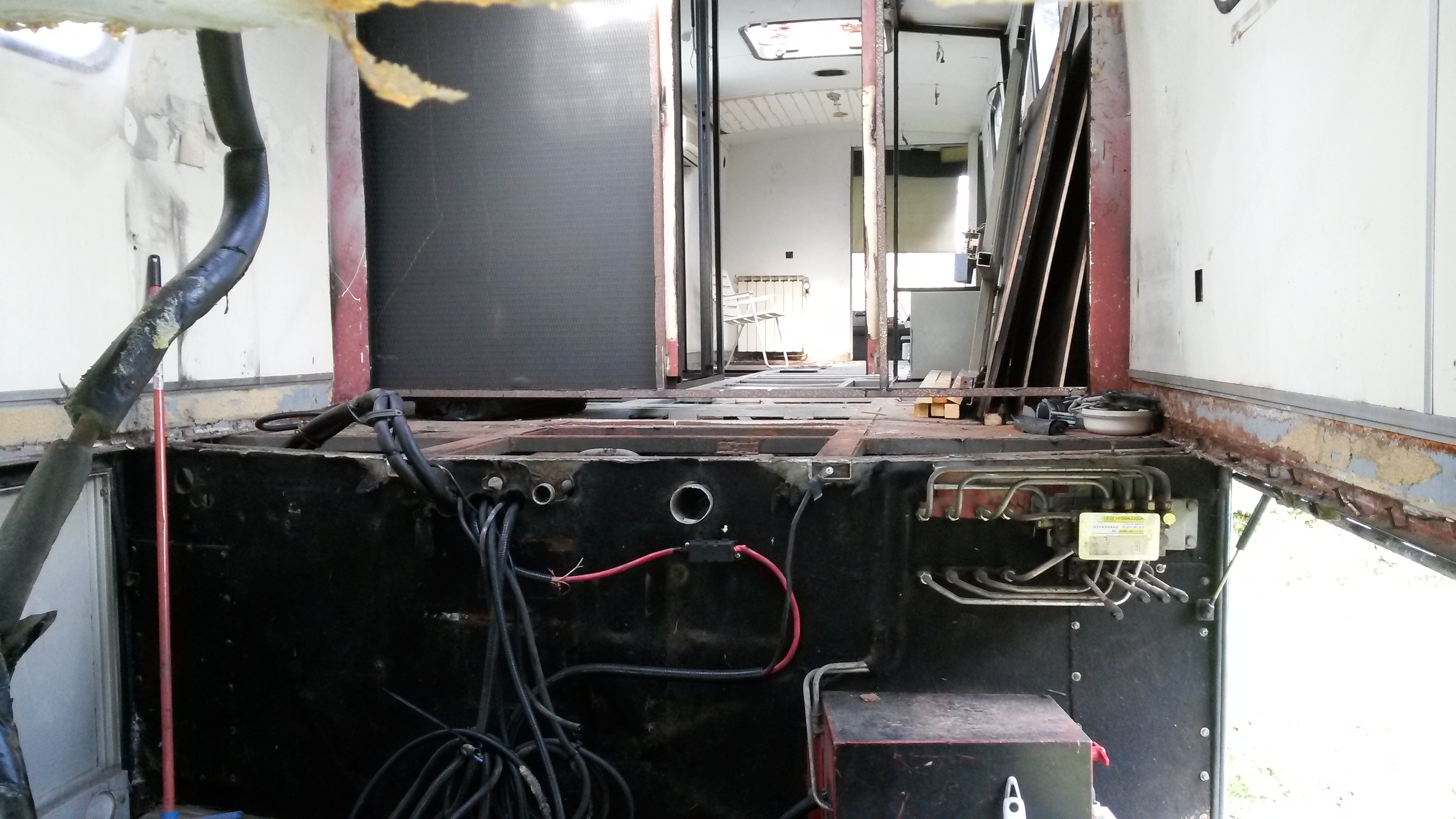

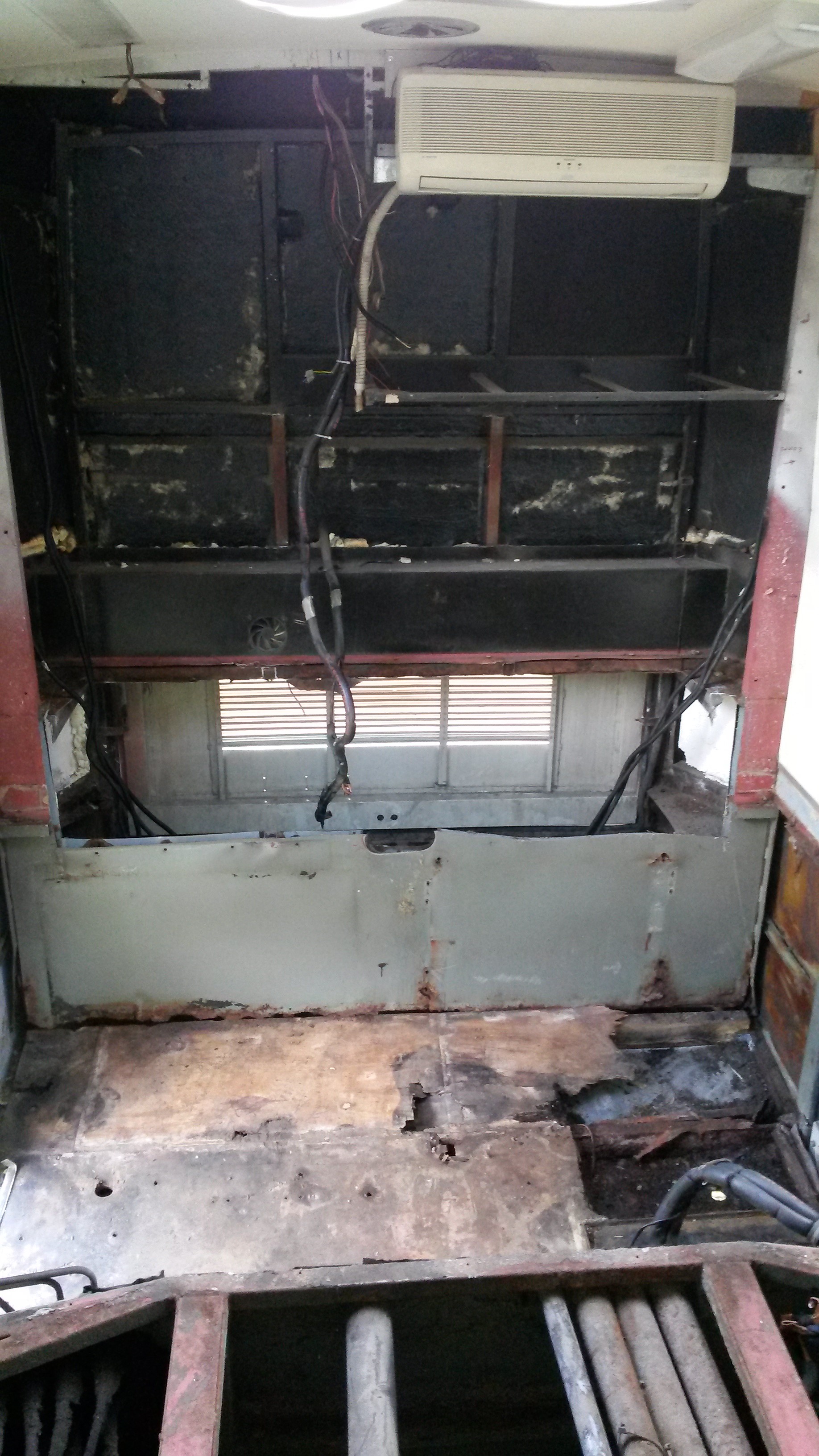

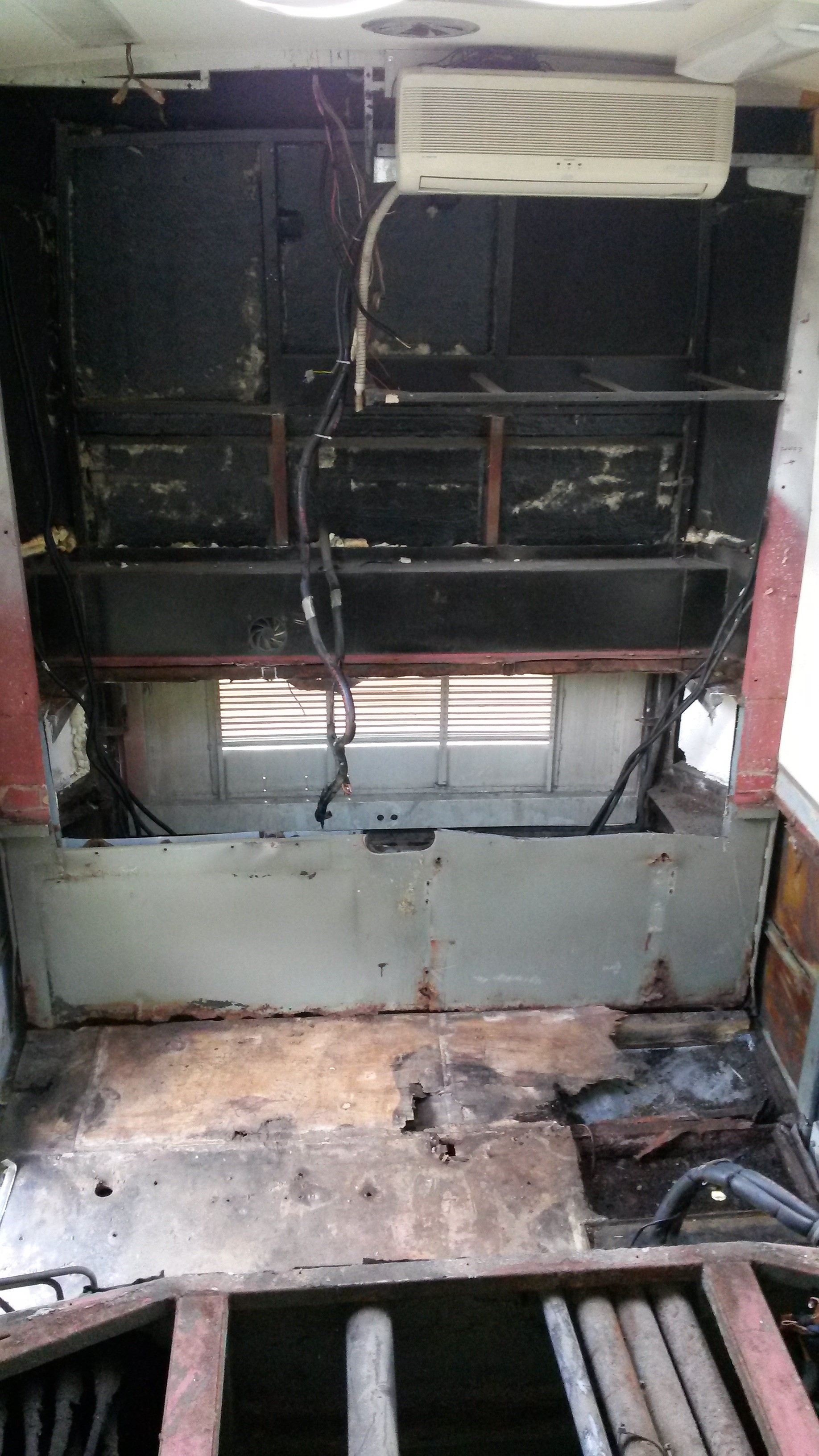

Tilaa alkaa vähitellen löytyä ja lattian berkhooffit saa korjattua.
Hydrauliikat jää eteen ja ne kääntyy oikean puoleisen luukun taakse.

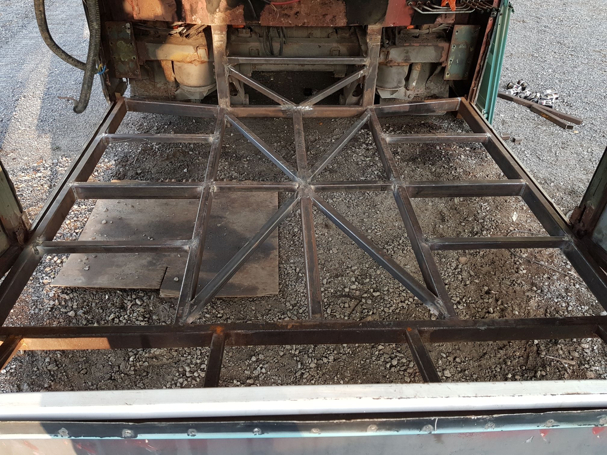

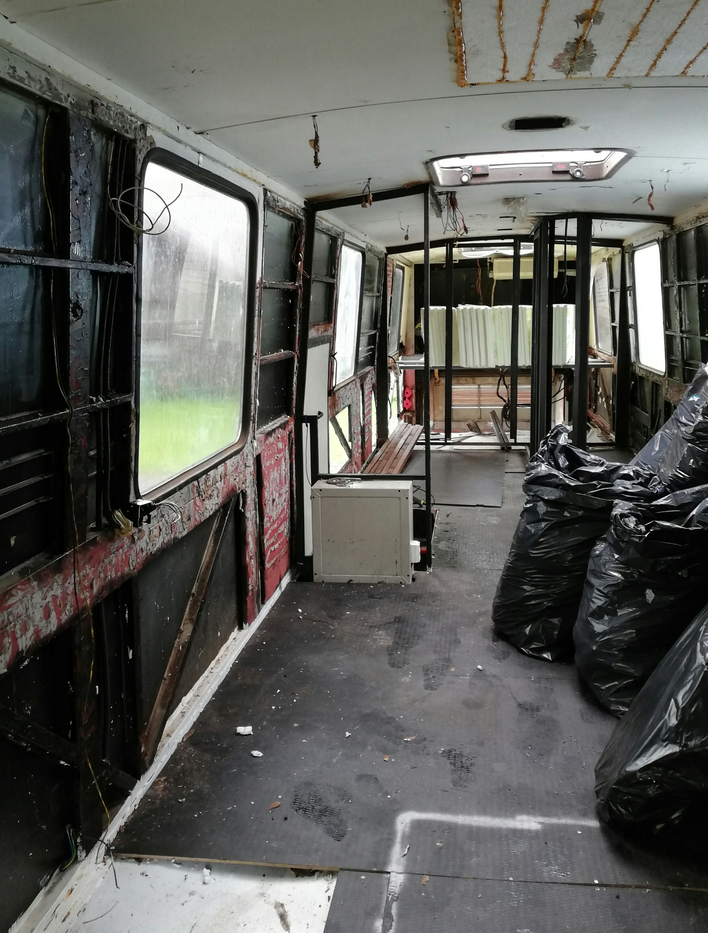

Mä oon enemmänkin epäsosiaalisen median spesialisti, mut kyl täälläkin jotain tapahtuu. Kesällä otetun kuvan saldo on n. 18 metriä profiilia sinne tänne ja vieläkin on berkhooffia. Sit on vielä kylkiluukku ja muuta pientä, mut lapaset ei todellakaan oo kehässä. Aikataulu on sanavarastossa ö: n jälkeen.
Viestit: 4446
Re: Klinikka
Nyt on kaunista! Tostahan melkeen teettäs taulun seinälle!

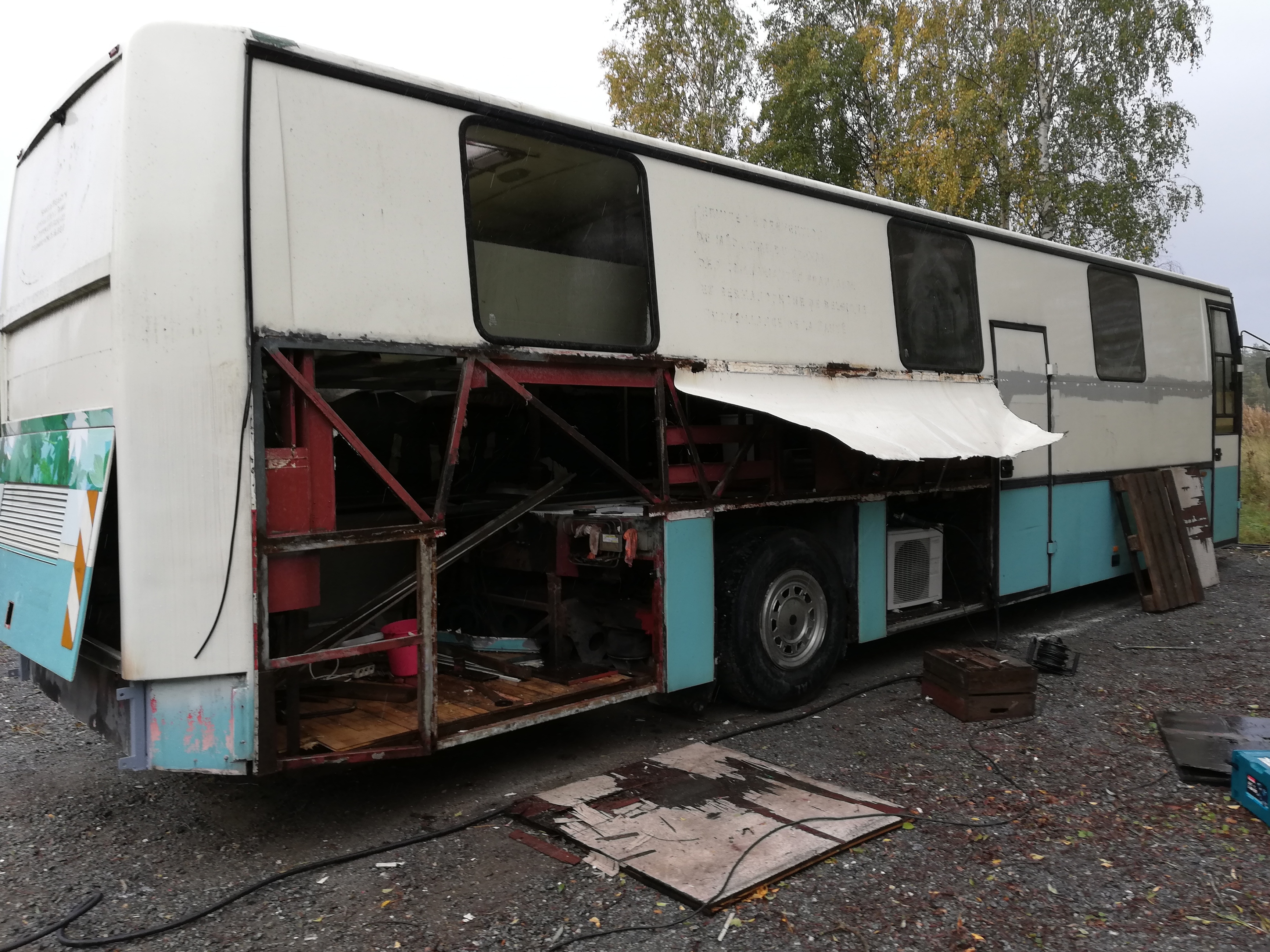

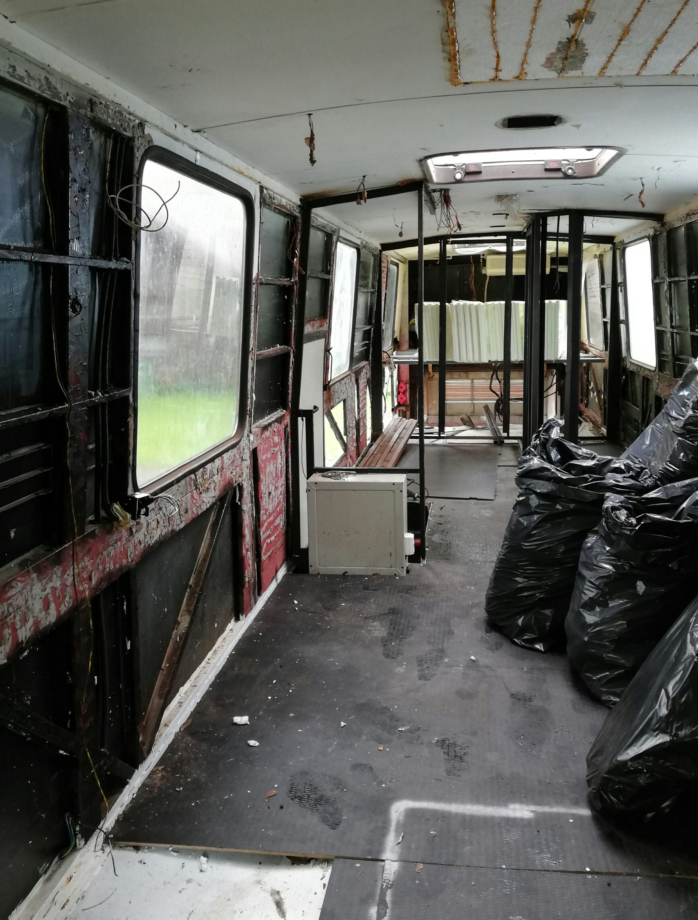

Pakko tulla tupaan kun Mauri riehaantui. Kun tää viikonloppu piti pyhittää bussille, niin laitetaan sit tilanneraportti. Ehkä tänäkään vuonna ei ehdi bussilla oktoberfestille. Edestä keskioveen asti on lopultakin bongattu ja tukittu vuotokohdat, eli ikkunalinjan alapuolella laitettuun listaan oli käytetty paikoitellen niukasti liimaa ja vanhoista ruuvinrei'istä valui vodaa senän sisään. Ei päässyt eristämään. Toisaalta keskioven takapuolella on vielä pari pikku juttua..

Ja sisustus on ehkä vielä pikkuisen karu, eli kymmenisen jätesäkillistä entistä seinää.Vuotojen takia lähti osa sisäverhouksista ja lopuksi kaikki. Lattian runko on maalattu ja päälle on ruuvattu 9 mm filmivaneeri. Kyl tää tästä.
