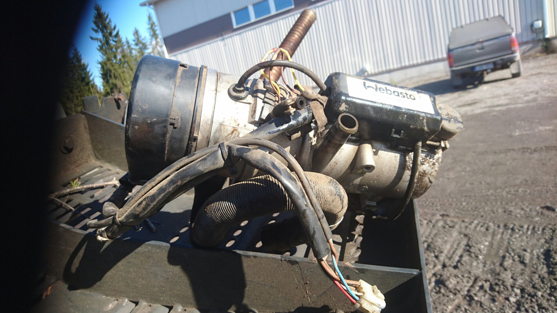

Melkein tulee mieleen että olisi järkevämpää hommata uusi tai romikselta vastaava ei-palanut yksilö. Tuosta sitten voi ottaa varaosia sikäli on kunnossa.

Samaa mieltä. Toinen tilalle, löytyy halvalla käytettynäkin.
Malli on DW300.
Tuohon voi laiittaa minkä hyvänsä webaston, ei oo niin tarkkaa.
Malli on DW300.

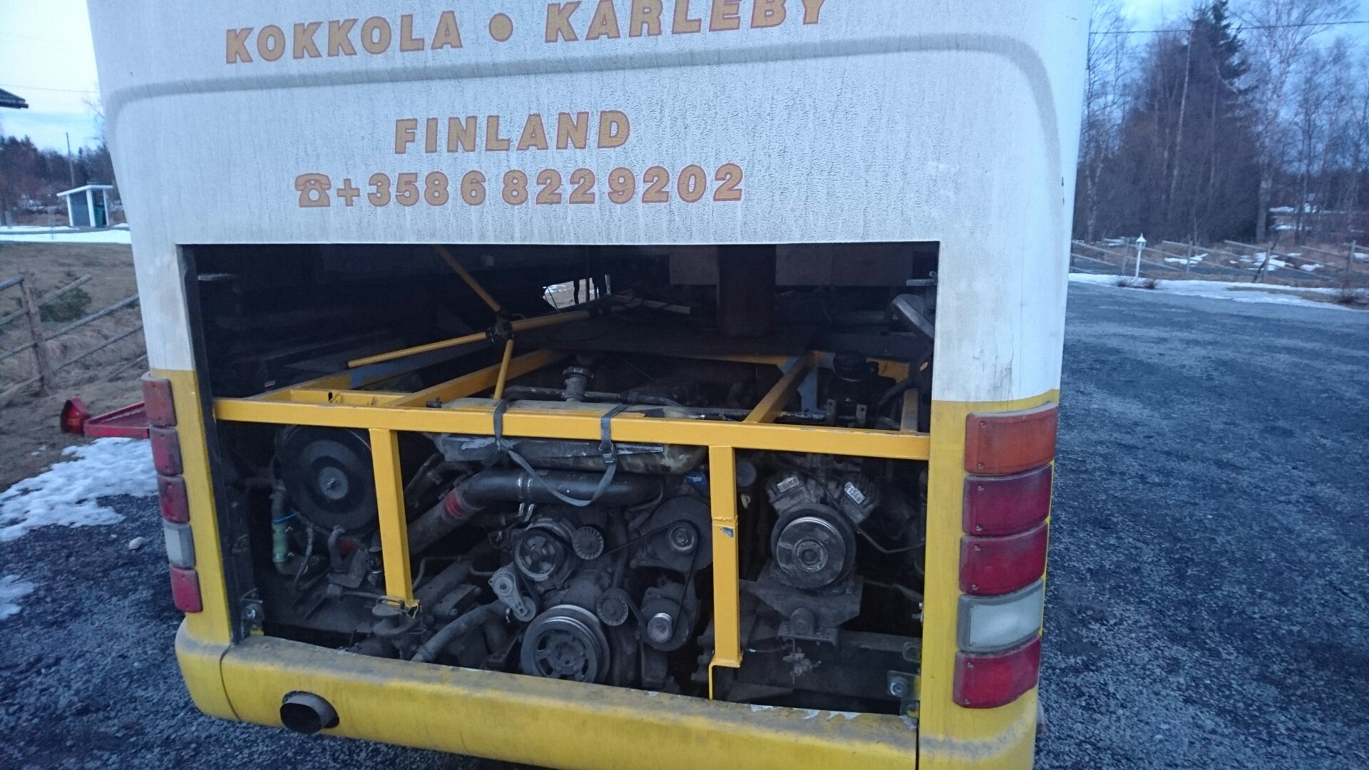

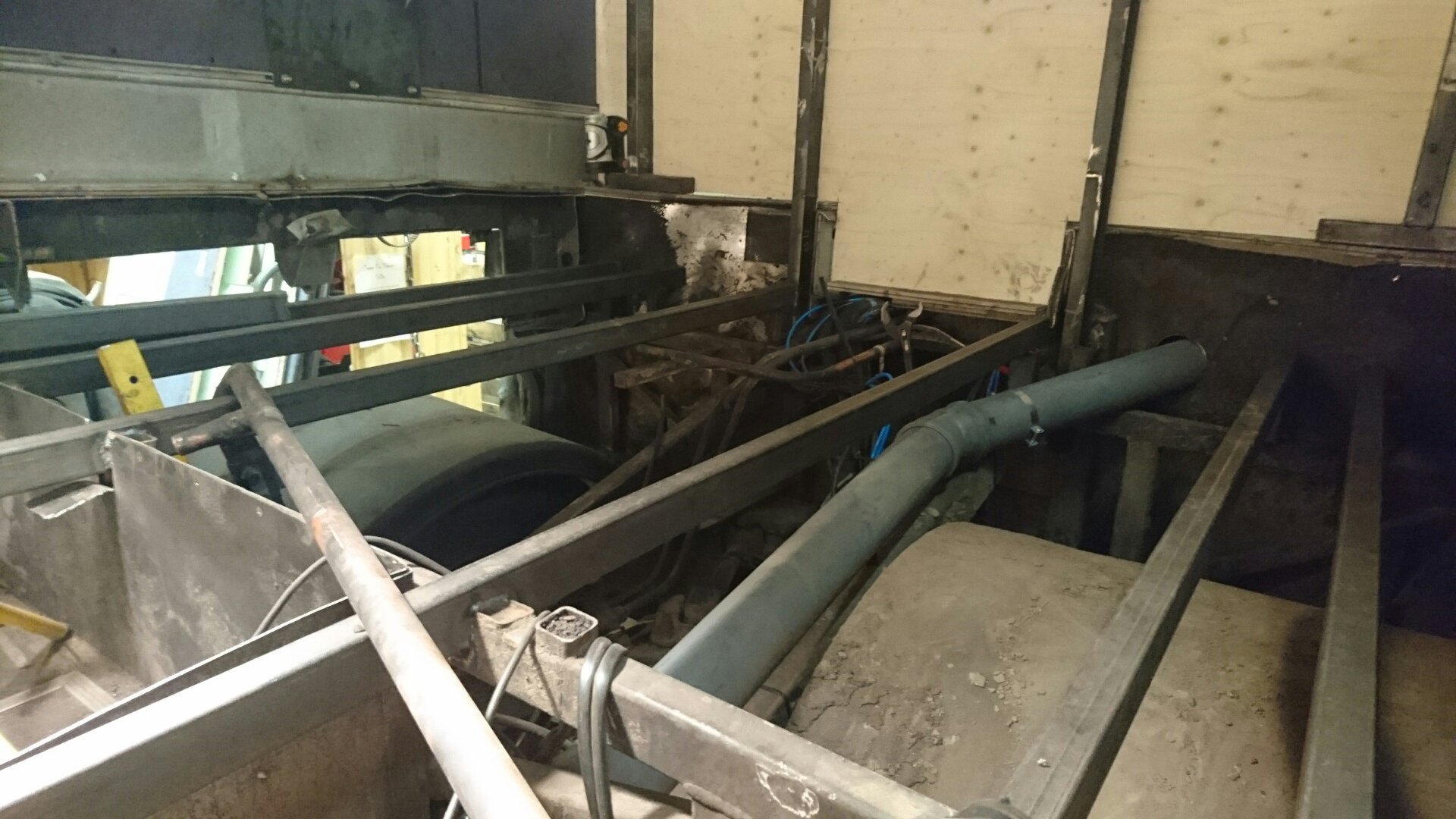

Nyt olen värkkäillyt autonkuljetustilan lattian runkoa.

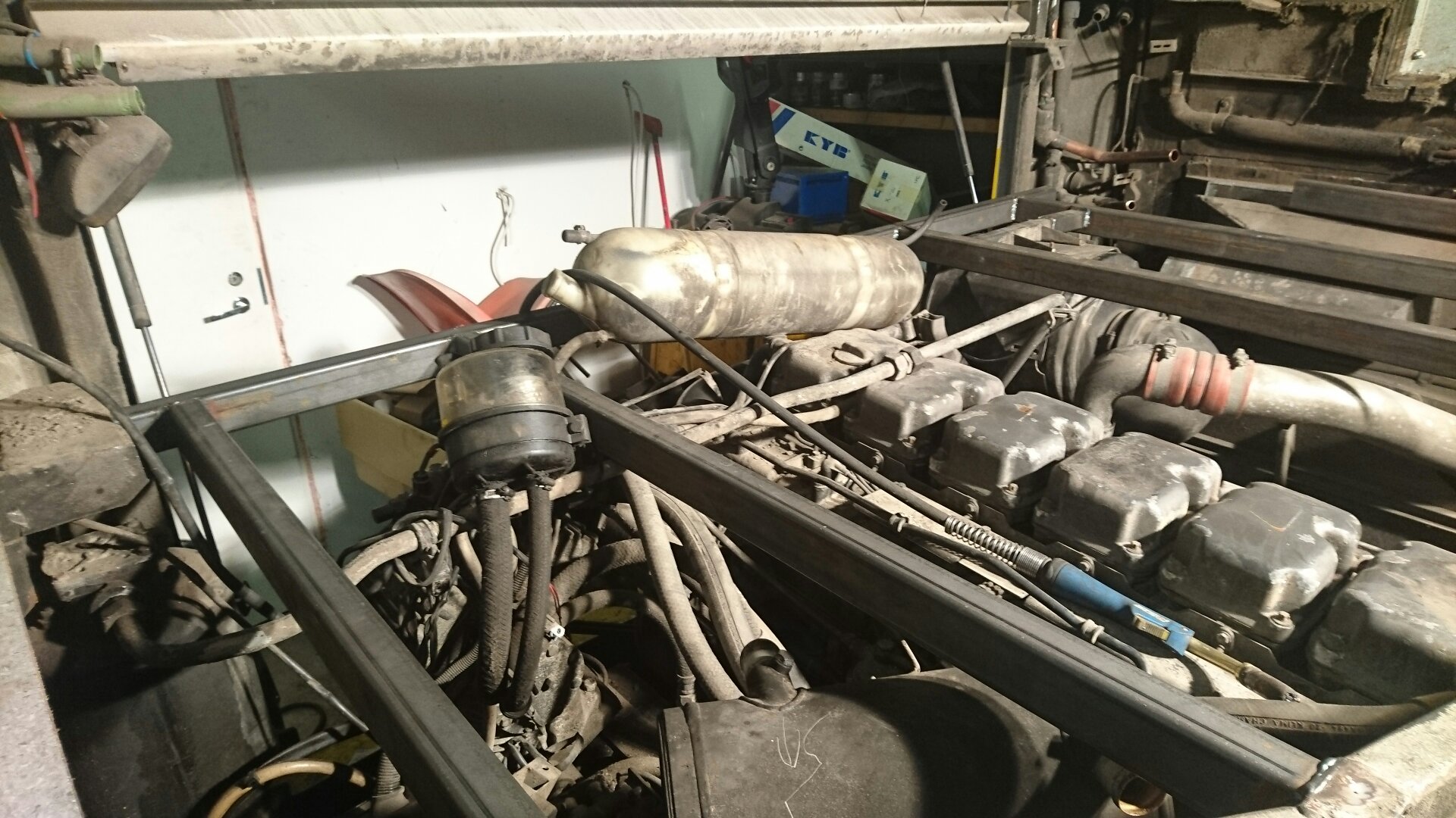

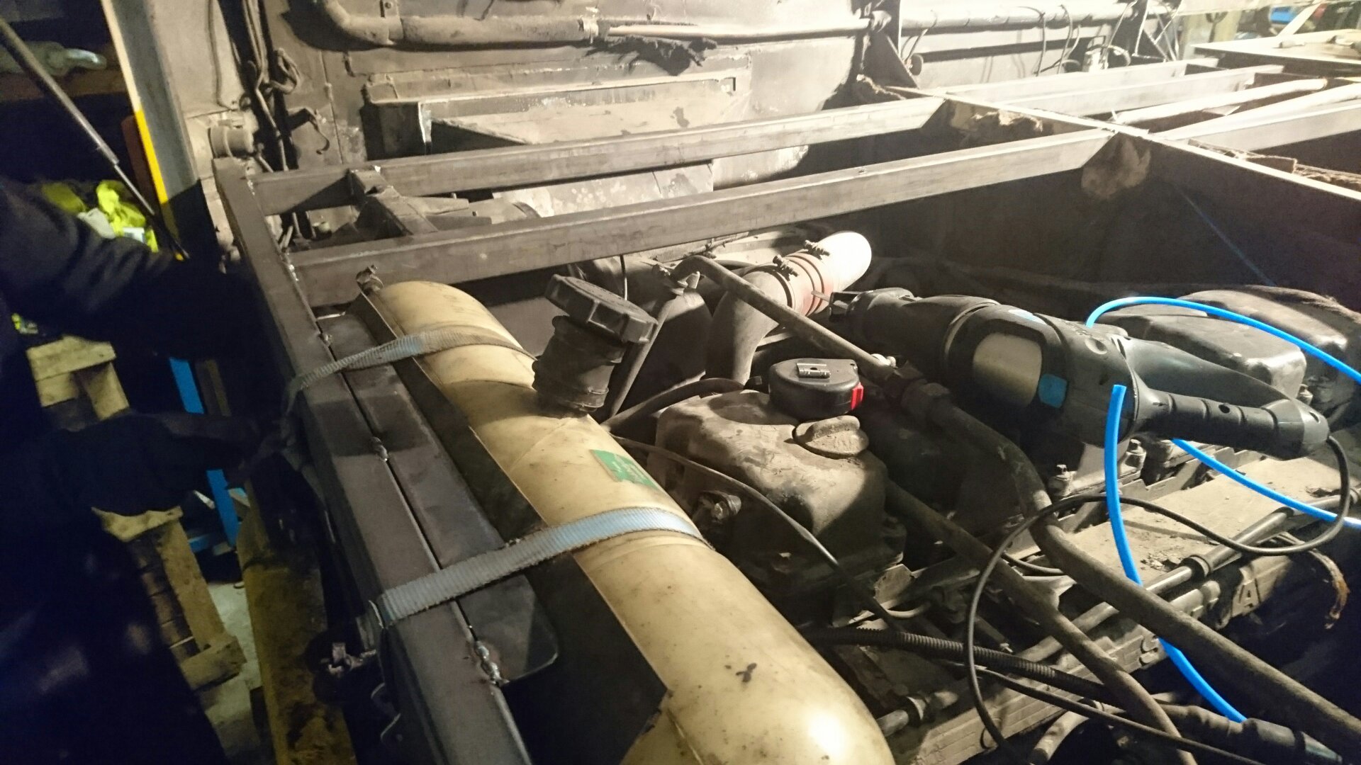

Paisuntasäiliölle pitäisi keksiä joku hyvä paikka. Nostanko autonkuljetustilaan katorajaan sivuseinälle vai etuseinälle parven alle?
Re: Scania k114 lahti 560 -00
Kannattanee funtsia kummassa sitä on helpompi täyttää jos tarve vaatii.
Mitä jos laitat sen heti tuohon lattian alle? Joku luukku tietysti mistä sitä pääsee täyttämään.
Sen paisuntasäiliön ei tarvitse olla korkeimmassa kohdassa (niin uskomattomalta kun se kuulostaakin). Ilmeisesti riittää että se on ylempänä kuin moottorin jäähdytyskierto, lämmityspatterit voivat olla paisaria ylempänäkin, kunhan ovat tiiviitä.
Ei tarvitse olla edes moottoria ylempänä.. Toki saattaa esimerkiksi ilmausta helpottaa mitä korkeammalla on.
Kyllähän ne monessa autossa kiertää vedet katollakin..
Paisari löysi paikkansa lähes omalta paikalta. Pyöräytin täyttökorkin eteenpäin ja muokkasin moottorin huohotinputkea, niin sain laskemaan pöntön tuohon. lattiaan teen reijän korkille ja lattialevyä pitää kovertaa noin sentin verran paisarin kohdalta.

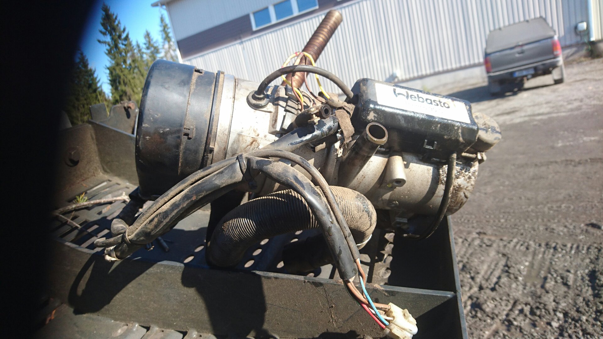

Tietääkö joku, että vaikuttaako tuon viper näytön toimintaan se, että webasto ei ole paikoillaan?
Viperin näyttössä lukee lämpötila, mutta mistään napista ei tapahdu mitään. Eikös tästä säätimestä pitäisi saada kattokanavat puhaltamaan vaikkei webasto ja ilmastoinnin kompura ole käytössä? Matkustamon lämpötila-anturi on irti tällähetkellä.

Hommaa siihen viperiin käyttöohje. Se alkaa sanalla helppokäyttöinen. Mutta lue ensin tämä 19-sivuinen opas.....
Ja webaston korjaus yksittäisillä osilla saattaa ylittää uuden webaston hinnan. Uusimalla palopään kaikki osat tulee maksamaan enemmän kuin uusi koko laite ja lisäksi piti runkokin vaihtaa. Itse laittaisin pienempitehoisen esim st90 thermon tai teplostar 14.10 mini mallin. Tuo 30kw mörssäri on vähän raju laite asumiseen. Kone lämpiää puolessa tunnissa mutta yön yli poltettaessa on tankki ja akku tyhjä.
Voi olla että laitankin 90 webaston.. Niitä olisi tuossa tarjolla purkumetsäkoneista...
Saako kulutusta jotenki vähennettyä suuttimella tms?Lahti32 kirjoitti: Tuo 30kw mörssäri on vähän raju laite asumiseen. Kone lämpiää puolessa tunnissa mutta yön yli poltettaessa on tankki ja akku tyhjä.
EIkö se isokin weba muka tajua mennä tyhjäkäynnille kun lämpöä on riittävästi
Jos laittaa ne "penkkitermarit " ihan pienelle ja matkustamon lämmönsäätö potikka 1 asentoon ni vaikuttasko? En oo ees tajunnu ku just muistin niide olemassa olon.
Kyllä Weban kulutusta voi pienentää hakemalla pienemmän suuttimeen. Sähkösyöppöhän tuo on, joten ei kovin hyvä puskaparkissa. Niin ja heinikko syttyy tuleen pakokaasuista, jos puhaltaa tuodaan alle.
Kaksi webaa oon säätänyt pienemmälle mutta siltikin jää toivomisen varaa. Sähkönkulutus on kova. Dbw 2010 voisi olla myös vaihtoehto mutta harvinainen taitaa olla.
Onko noissa wepastoissa yleensä mahdollisuutta kytkeä sitä niin että kiertää vain "asunnossa". Mulla se vaikuttaisi työntävän kaiken koneeseen ja hukkalämpö palaa sitten lämmityskiertoon.
Ei tuo ohjauspaneeli webastoa kaipaa toimiakseen. Jos näyttö jumissa niin koitas ottaa akunkenkä hetkeksi irti.
Testitilan sai muistaakseni päälle kun painoi nuolia yhtä aikaa ja heti perään auto ja "luukku" nappia (3 vasemmalta) yhtä aikaa. Tämän jälkeen näytössa muistaakseni pitäisi olla roof valv ja perässä 0. Luukku nappia painamalla perään tulee 1 ja venttiili aktivoituu ja samalla napilla sen saa pois päältä. Nuolilla voi selata valikoita ja testaukset sujuu samalla periaatteella eteenpäin.
Tahtoo se konekin lämmetä aina kun weba lämmittää. Useimmissa ei saa erilleenkään.
Ota iso Esben nelitieventtiili esim. VRB-141 ja laita menoputkeen auton sisälle. Keskimmäiseen alas weban tuloputki. Suoraan läpi keskimmäisen ylös patterin menoputki. Vasempaan lähtöön moottorille meno ja oikeaan lähtöön lämminvesivaraajalle meno. Nyt voit yhdestä nupista käännellä lämpöä haluttuun paikkaan. Asumisen aikana vähän käännettynä oikealle niin patterit lämpenee ja vähän menee varaajallekin koko ajan. Tunti pari ennen lähtöä käännä nuppia vasempaan niin patterit ja moottori lämpenee. Tähän vielä itsesäätyvällä tehonsäädöllä varustetu webasto tai teplostar niin kyllä on helppo ja monipuolinen lämmitys. Itse aion tehdä tuollaisen mutta webaston kanssa sarjaan vielä primuksen pannu. Priorisointi niin että 1. Primus 2. Webasto ja ohjaus primuksen säätimellä. Näin ollen on kesäkelillekin sopivaa hiljaista lämpöä ensisijaisesti ja kun se ei riitä tai kaasu loppuu, jysähtää webasto tulille. Hyvähän tässä on neuvoa kun itse en ole tuota saanut aikaan.

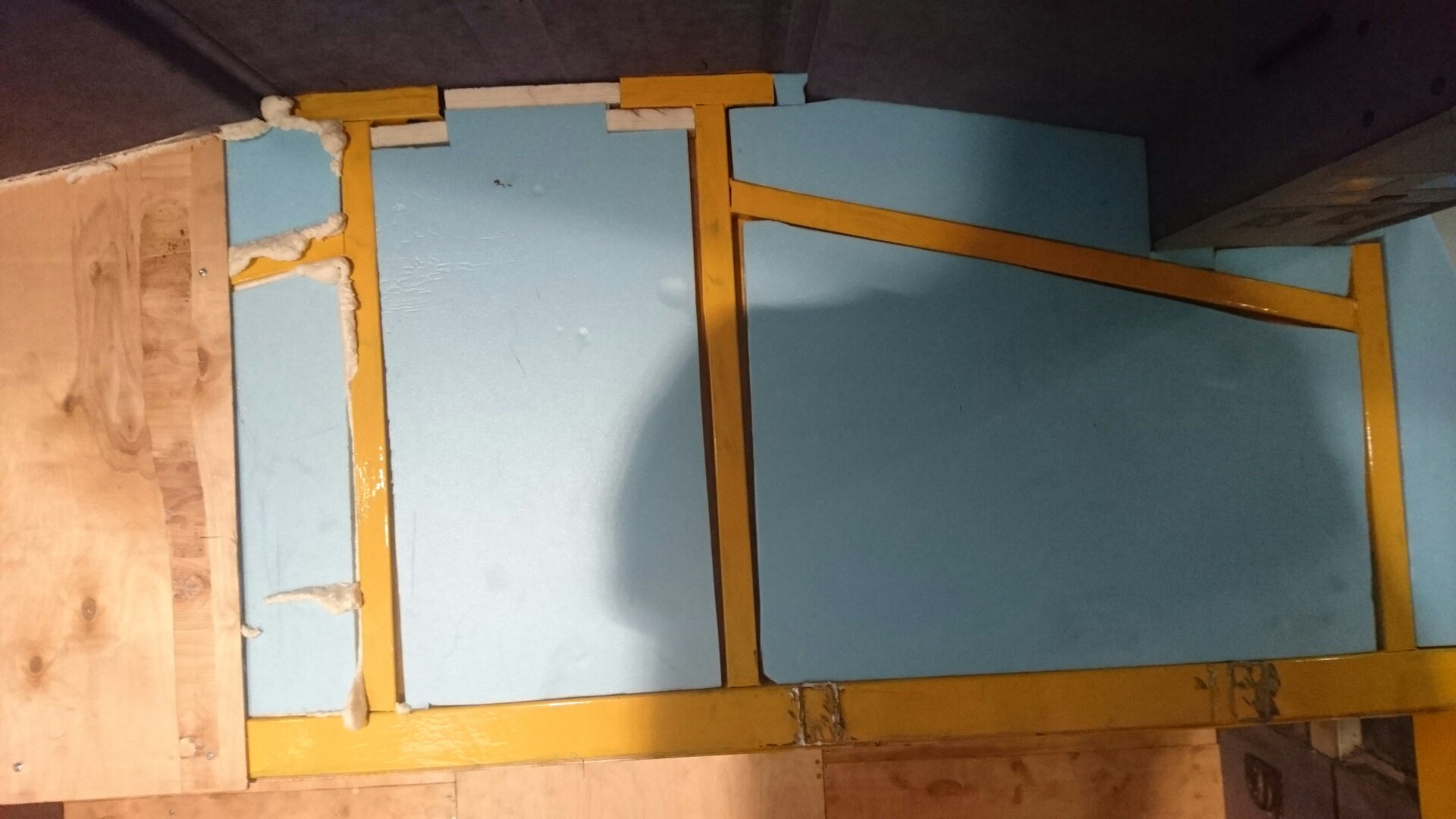

Taas on värkkäilty jotain. lattiarunko on lähes valmis ja maalattu. Webastoksi tulee ainakin tässä vaiheessa S90, sain kohtuuhintaan vasta huolletun laitteen. väliseinän eristin myös.
