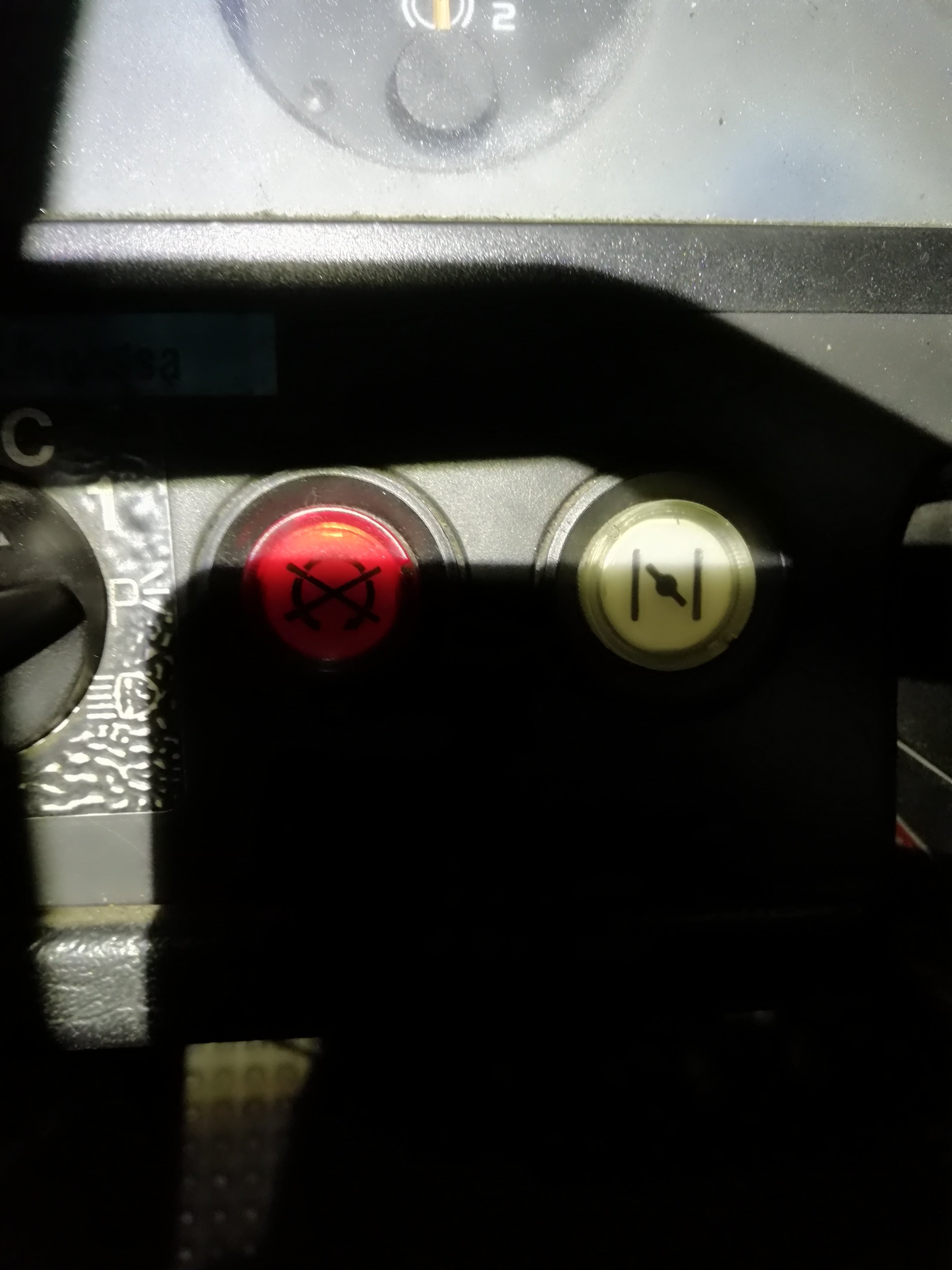

Eli tuo oikean puoleinen. Mikä lie tuo punainen
Muistaakseni alkup kun nappia painaa, On tietyn ajan imusarja vastus päällä tais pakkosyöttökin mennä samalla
päälle, onko tuossa vai uudemmissa autom jälkihehkuttaa kylmäkäynnistettäessä vaikka ei nappia painakkaan
( joissaintermostaatti ohjattu hehkutus autom kun kääntää virran päälle?)
Yleensä tuo imusarja vastus on kärähtänyt tai poistettu käytöstä ( ollut liitinvikoja, vastuselementti sulanut,
sekä rele viasta johtuvia, ,,, ei pakollinen käynnistysvaruste alle -10 asteen pakkasilla jos moottori kunnossa,
toimiessaan poistaa ” kylmäsavua”, jos startatessa tulee savua putkesta mutta ei käynnisty, tarve hehkutttaa
tai pakkosyöttö, tai moottorin esilämmitys webasto tai lohkolämmitin....
Tuo punainen moottorin pysäytin ellei virta avain autom toimi
Volvon omistajat,,,Korjatkaa jos virheellisesti selostettu.

Minulla valkoisesta napista (kuva ) alkaa hehkuttaa, volttimittarista huomaa että hehku ottaa virtaa melko paljon, voltit tippuu 22V. ja hehku kestää n. 50s. kunnes volttimittari taas palautuu n. 24-25v. riippuen lähtötilanteesta. Kylmänä jos käynnistän ilman hehkua, vaaleaa savua pukkaa kanadaan asti. Punainen nappi toimii sammuttimena, virtalukosta ei sammu ollenkaan. Sammutus on ilmanpaineella, joten jos haluaa sammuttaa ennen kuin sitä on tarjolla, joutuu sammuttamaan ulkopuolelta kylkiluusussa olevasta käsivivusta ( tekee saman vaijerin välityksellä ). Näin siis minulla.
Muutamassa sekunnissa pitäisi lähteä käyntiin. Savun kanssa tai ilman. Minun B10M-autoa ei ainakaan pysty sahaamaan pitkään. Automaattinalli katkaisee virran. Olisiko ilmaa polttoaineputkissa. Tätä ominaisuutta on ainakin minun autossani. Pitkän tauon jälkeen pitää käsipumpulla avittaa polttoaineen syöttöä.

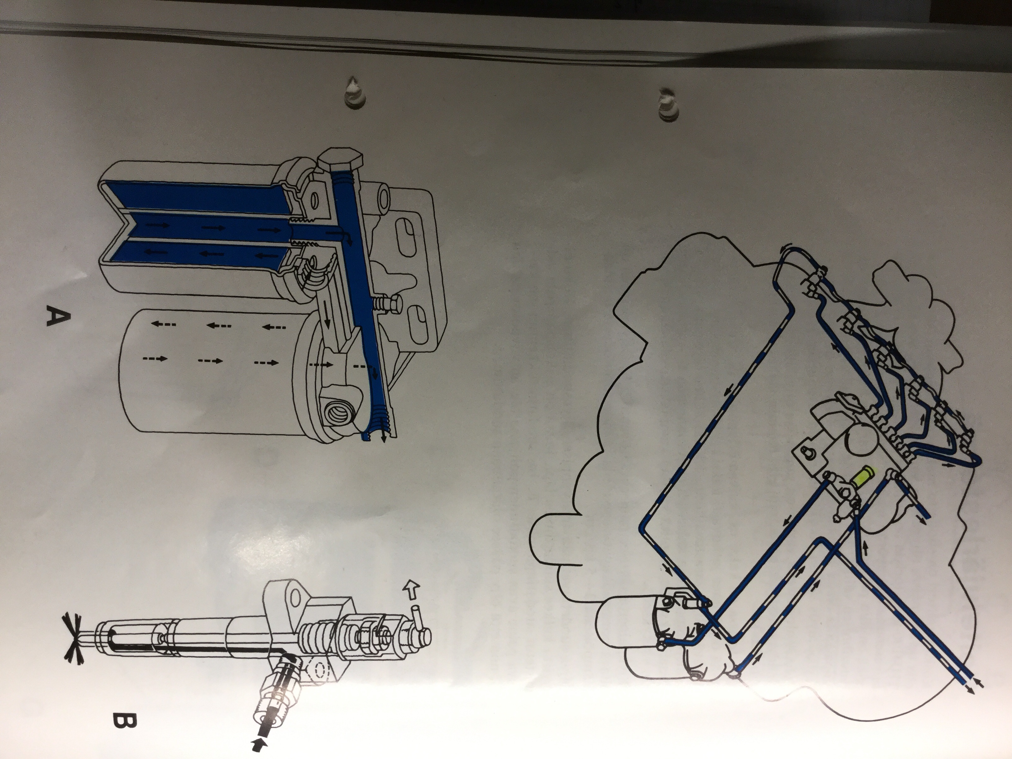

Ota ruiskuputki suutimesta irti ja tarkista tuleeko löpöä sinne asti. Turha sitä on pyörittää jos sylintereihin ei mitään mee
Siinä on sellainen 19mm mutteri banjoliitimen päällä käsipumpusta seuraavana. Löysää sitä hieman ja pumppaa käsipumpulla - selviää tuleeko tavara koneella asti. Sieltä pitäisi tulla löpöä joko vaahdolla tai ilman. BxM ei ilmaa automaattisesti tai ei ainakaan tuo minun versioni.
Sammutinvivun asento kannattaa myös tarkistaa.
Älä kiusaa akkuja turhalla sahaamisella.
Tuossa polttoainejärjestelmä kuvattuna ( keltainen on käsipumppu)

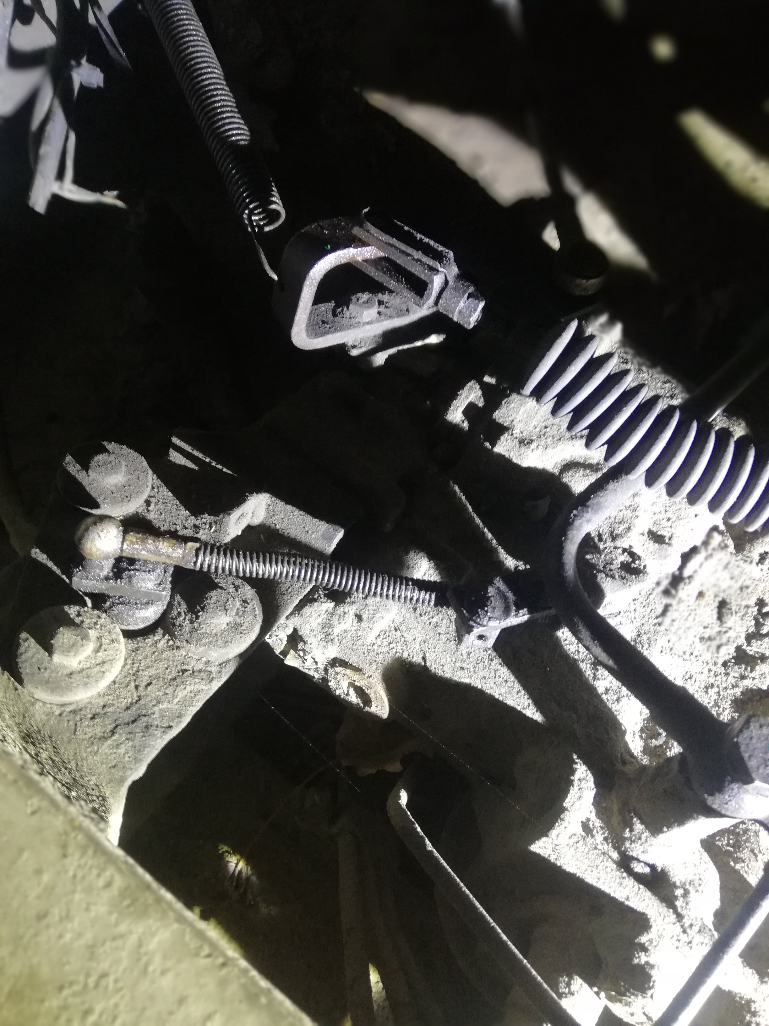

Sammutinvivun asento. Saako tuosta kuvasta tolkkua. Eli onko se ok? Löpövirtaa muualla, mutta suuttimen päähän ei enää tule kun käytin ruiskuputkea irti ja pumppasin.

7thLegion kirjoitti: 23 Joulu 2018 12:38 suuttimen päähän ei enää tule kun käytin ruiskuputkea irti ja pumppasin.
Ei sieltä kuulu käsipumpulla tullakkaan.
Startilla pyörittäessä näkee jos tulee suuttimille asti.
Tuleeko savua putkesta kun starttaa?
Viestit: 2625
7thLegion kirjoitti: 23 Joulu 2018 12:38 Sammutinvivun asento. Saako tuosta kuvasta tolkkua.
Mä en saa tolkkua, tuo on vähän erilainen kuin mulla, mutta sitä sammutinvipua voi käsin liikuttaa. Jousi kiristyy sammutus suuntaan, eli käsin koitat että vipu liikkuu, ja pysähtyy toppariin siihen suuntaan johon vieteri koittaa sitä muutenkin vetää.
Viestit: 3097
Onks sulla mekaaninen sammutusvaijeri sinne jonnekki akkulaatikon nurkille?
Horror:issa kuului vuosihuoltoon, puolivuosittain, sammutinsylinterin putsaus ja rasvaus. Ei oo iso homma. Ota se vaikka joulupöytään mukaan. Kivempi rassata ku on kinkkuu.
Se sylinteri jumittelee milloin mihinkäki asentoon, jos on sisältä ruosteessa ja vettä / jäätä voiteluaineena.
Ja se sammutusvaijeri jäi sulla viimeks ulos, ku ihmettelit et "mikäs tää o?". Samalla ku huollat sen sammutussylinterin, öljyät sen vaijerinki.

Njahas. Kinkunpaiston lomassa kävin kokeilemassa vaimon kanssa starttausta niin että vaimo starttasi ja minä irroitin löpöputken suuttimen juuresta. Kun vaimo starttasi, niin se sammutin viou liikahti eriasentoon, naks äänen kera, ja löpöä ei tullut yhtään....

Sen sammutinta komentavan varren voi irroittaa tuosta varsinasesta sammutinvivusta, jolloin ainakin selviää että vika ei ole esim jotenkin hullusti käyttäytyvä sammutin, joka esim aktivoituu jostainsyystä kun kääntää virrat päälle. Tietysti autoa ei saa sitten sammutettua kuin sieltä koneen kyljestä tai vaihteella jarrua vasten, mutta ainakin vianselvityksessä tuota voi kokeilla.
Sammutin on auki asennossa virrat pois tilanteessa. Samaan tapaan kuin merikoneissa eli kone käy ilman sähköä. Katso se kojelaudan sammutinnappula ja sen rele.
Luultavasti "Jule" on oikeilla jäljillä....

Niih. Kysymys kuuluu: kun auto on sammuksissa niin kuuluuko sen vivun olla asennossa x, ja kun haluaa startata niin kuuluuko sen pompahtaa heti suuntaan y
7thLegion
Viestit: 196
Liittynyt: 16 Loka 2018 16:47
Truck: Volvo b9m
Location: Siilinjärvi
Member id: 372
Siis kun starttaa niin se napsahtaa ja kääntyy. Käsivoimin ei liiku
