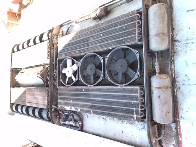

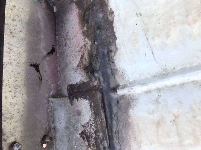

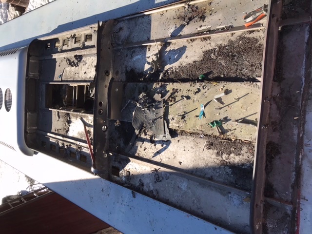

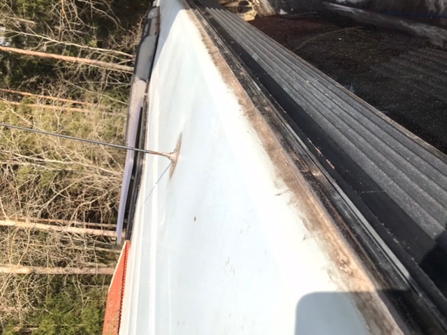

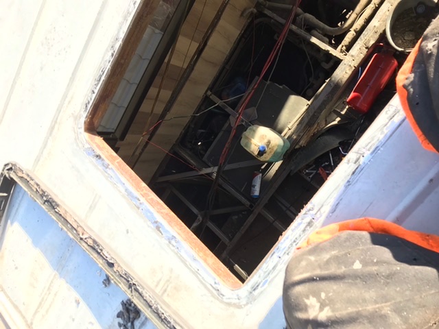

Niin nättiä keliä pukkaa, että katolle oli kiitettävä. Kattoilmastoinnin poisto jäi kesken. No nyt on laitteet irki. Ei ihme, että Carrus vuotaa... aivan hönö systeemi. Vuotokohtia siis miljoona ja mahdoton päästä edes käsiksi ilman täydellistä purkua. Nyt kuitenkin kaikki irti ja voi tiivistämisen aloittaa. Putsailuun menee oma aika kun on kait tärinän vaimentamiseksi liimattu solumuovi ihan joka paikkaan. No näillä keleillä ihan vaihtelua hinkkailla välillä ulkona
taitaa jäädä toi tötterö katolle ainakin hetkeksi. Nää tuet ja osan läpivienneistä voisi tulevaisuudessa hyödyntää aurinkokennojen kiinnitettyyn ym.
Nyt muuten kun näkee tän rakenteen tarkemmin, niin en suosittele katolla kävelyä ilmastointilaitteen kotelon sivuilla. Noi kattolevyt on vaan massalla kiinni tässä ilmastointi kotelossa ja aika haperot, joten varmasti repeytyy miehen painosta.

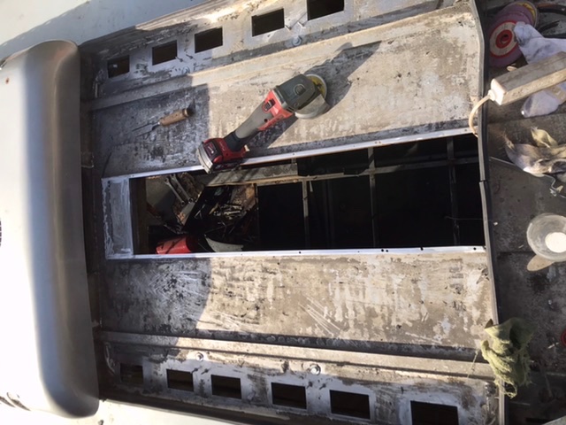

Vähän nysväys kuvia... hyvä esimerkki, kun pikku purku kuitenkin vie muutaman työpäivän. Eli ilmastointi lähti aika helposti. Sitten mietiskelin poistaako koko ton kehikon. Katossa on noi pirun kohopoimut ja aattelin ettei uutta levyä saa siihen tiiviisti kyllä kovinkaan helposti. Eli jätetään paikoilleen ja peitetään noi 14+ reikää. Rälläkkä lauloi ja lauloi ja peitelevyt paikoilleen. Hitto päivä siinä meni. Sitten putsaileen ton kehikon ulkopuolisia tiivistemassoja. Toinen päivä meni. Sitten joku päivä pitäis peitellä ton kopan tuulettimien reijät jne.

Ompahan siinä reikiä kerrakseen
[/quote]
Täytyy huomoida jatkossa, hyvä vinkki.
Sutrakin huoltotyössä molemin puolin kylmämiehet käveli arastellen että pettääkö vai ei
uudehkoissa voi olla ok ,mutta kun saumausaineet alkaa iäenmyötä kovettua varmaan ong
[/quote]

Re: Carrus Regal 350/Volvo B10m 96 rojekti

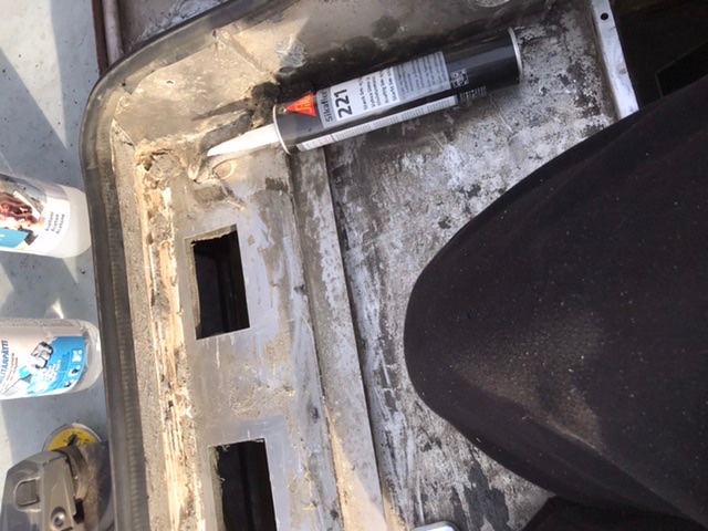

Laitoitko ilman hitsaamista vain uudet palat Sika 221:llä kiinni katolla oleviin reikiin?
Linjuriauto on maantien ässä
Carrus 502 B10M-C700
WillerNomadLife
- Viestit: 87
- Location: On the road
Jep. Sitten tulee vielä aquaproof repair mönjä yli ja sitten sellainen maali, missä 4-1n eli pohja, ruoste, vedeneriste ja pintamaata samassa. Nimeä just en muista.

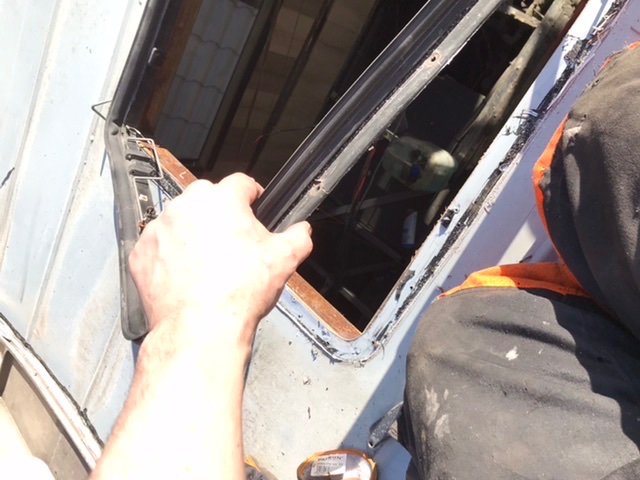

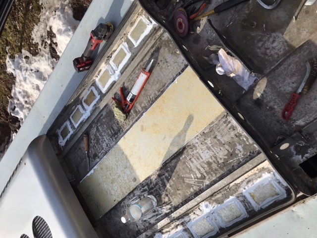

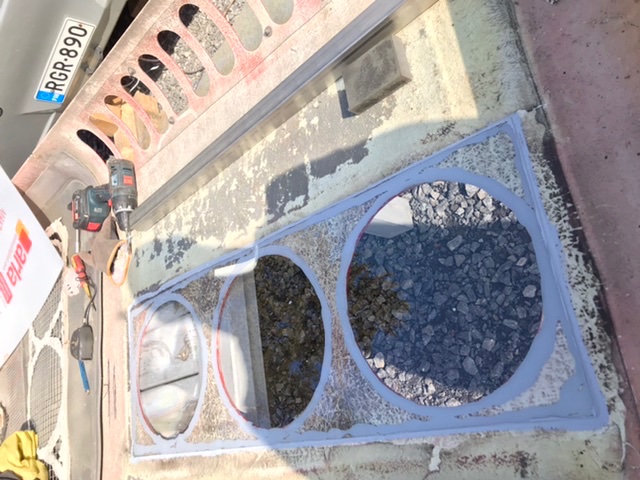

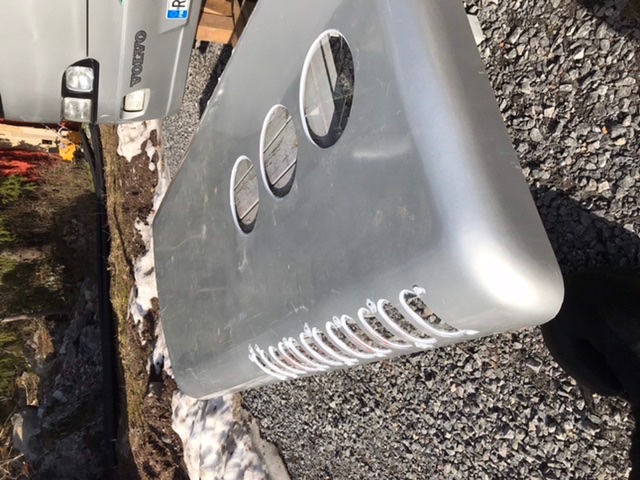

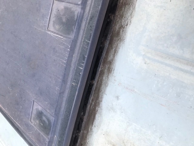

Aurinkoinen päivä taas, joten katolla hommat jatku. Eli eristelin sitten samalla ton ex-ilmastoinnin kannen. Tuulettimien reijät peittelin polykarbonaatti plexillä, kun oli halvin materiaali mikä kaupasta käteen jäi. Vähän oli 2mm plexsissä taivuttelemista, mutta onnistu kun pulteilla pisti kiinni.
Samalla lensi etumainen kattoluukku irki ja uudet mömmöt väliin ja takas kiinni
Joskus haaveilin et jos kovertais ton kotelon alta katon pois. Tilkittis kotelosta kaikki reijät ja saumat ja tekis siitä sen uuden katon. Kuiduttais muuhun autoon kiinteesti kii. Toisinsanoen kattokorotus. 20cm lisää sisäkorkeutta just tohon kohtaan peräkammaria. Noihin tuulettimenreikiin pleksiä ja joku sukellusveneluukku. Vähä hyvä!
No olisihan tossa ideaa!! Mä jätän kuitenkin väliin nyt tän rojektin kanssa vielä tänä keväänä. Jos tän sais liikkuun ees puolivalmisteena tänä suvena.neppi kirjoitti: ↑27 Maalis 2021 12:26 Joskus haaveilin et jos kovertais ton kotelon alta katon pois. Tilkittis kotelosta kaikki reijät ja saumat ja tekis siitä sen uuden katon. Kuiduttais muuhun autoon kiinteesti kii. Toisinsanoen kattokorotus. 20cm lisää sisäkorkeutta just tohon kohtaan peräkammaria. Noihin tuulettimenreikiin pleksiä ja joku sukellusveneluukku. Vähä hyvä!

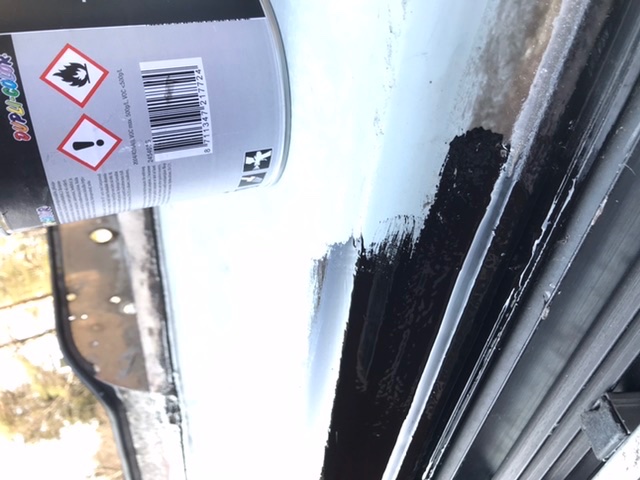

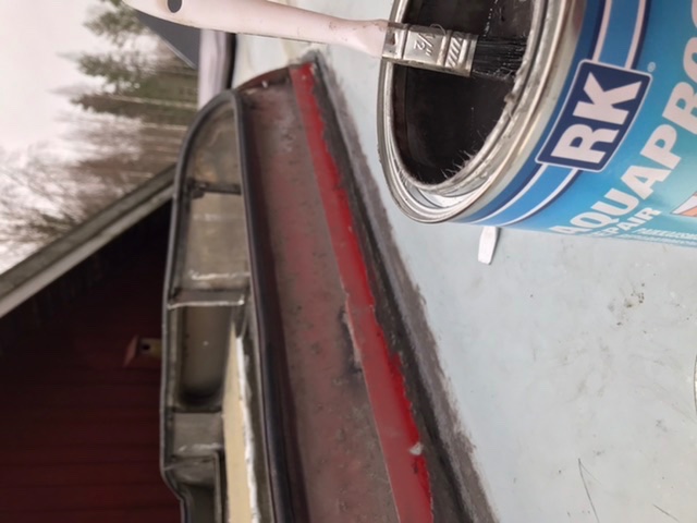

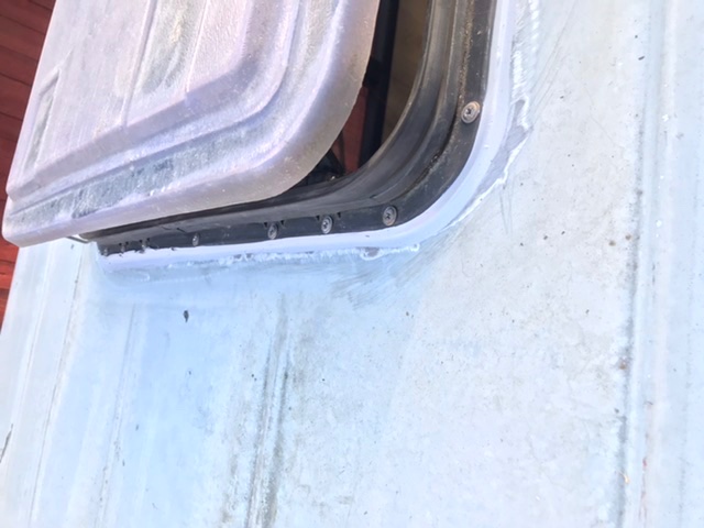

Saumoihin tupla tiivistys. Aqua proof repair vaikuttaa ihan pätevältä tuotteelta. Vaikea levittää ja sitten tarkkana... itsellä taitaa vaivata lukihäiriö kun alkydi maalia luulin akryylimaaliksi. Toisen kyljen kattosauman ehdin vetään ja seuraavana päivänä ihasteleen työnjälkeä. Näytti hyvältä, mutta sauman kohdalta ei oo kovettunut. No seuraillaan mitä tapahtuu ( eli en ihan heti viiti kaapia mönkiä pois). Näitä sattuu meille ammattilaisille!
Kuten nää kuvatkin...

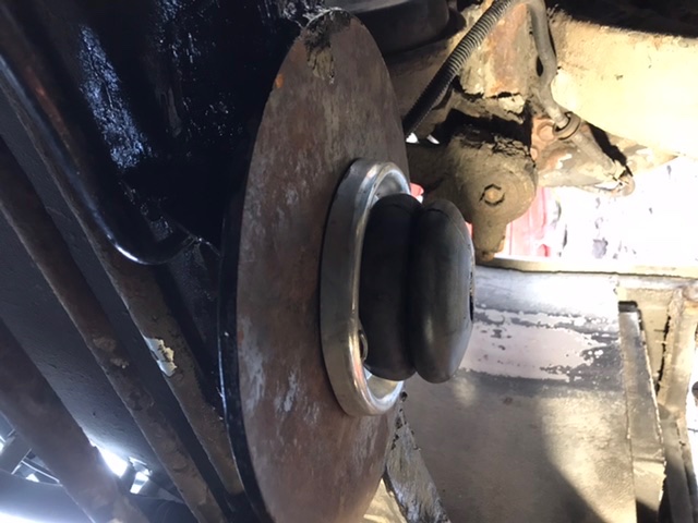

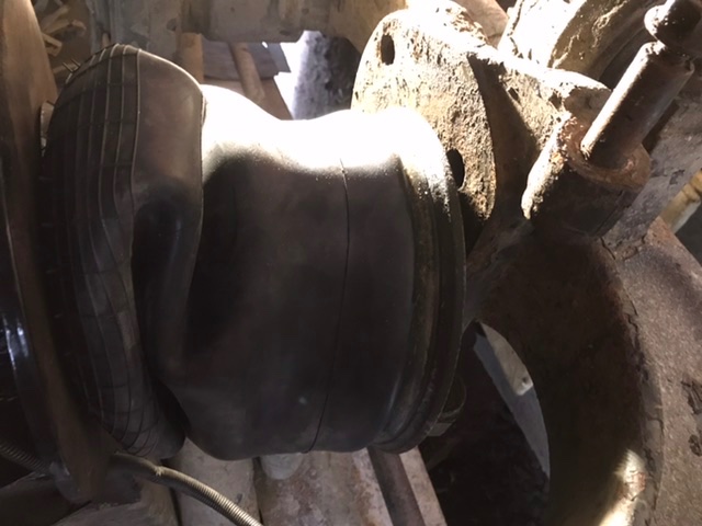

Sataa sataa ropisee vaan ei enää tän bussin sisään. Jees, tätä päivää oon oottanut. Ei mitään vuotoja! No en pääse liikuttaan autoo toiseen asentoon, että ilo voi olla ennen aikaista. No ainakin suunta parempaan.

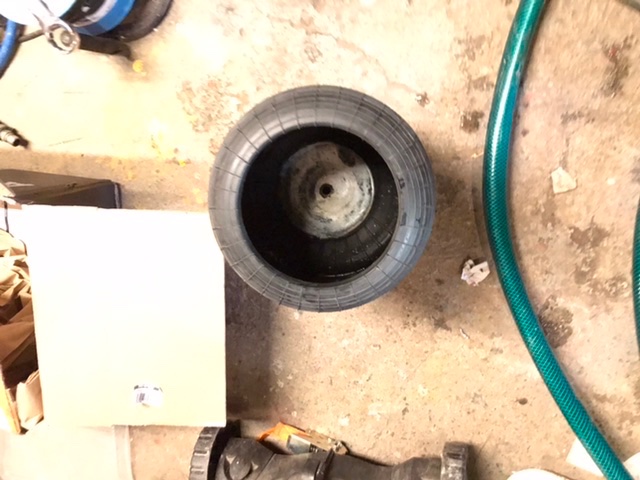

Alustassakin sen verta edistystä, että ilmapussukka ja se ylämalja (tai mikskä sitä sanotaan) Tuli asennettua. Ylälautanen oli jo hitsuuteltu aikasemmin. Homma jäi kesken paineletkujen jne. Osalta mutta himpun taas etiäpäin!
Tässä välissä pähkäileen hulevesien kanssa. Sade ja äkkinäinen luminen sulaminen ei oo aina hyvästä ainakaan täällä maalla. Missä niitä uppopumppuja olikaan...
Nuo maljan taustat kannattaa sivellä täyteen vaseliinia. Ei tarvitse ikinä vaihtaa toista kertaa kulkurin elinkaaren aikana. Tämän puskaniksin nappasin täältä palstalta.

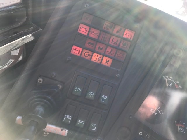

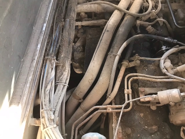

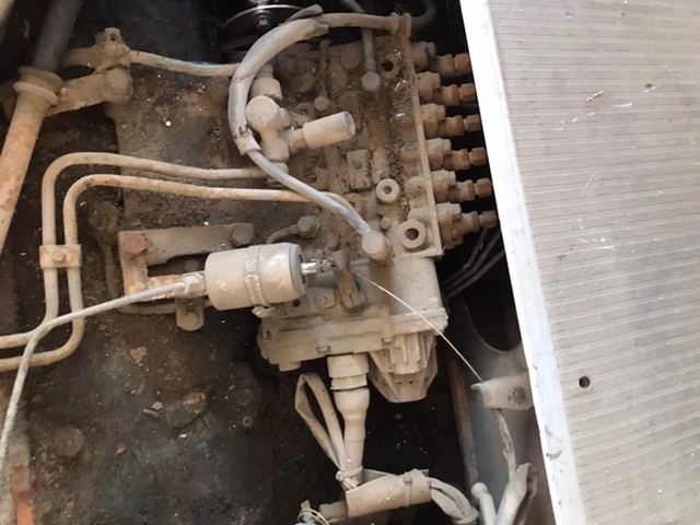

Rakas päiväkirja... maanantai oli onnenpäivä. Ilmassa tuoksui kevät ja ajatukseni olivat jossain valtatiellä. Oli siis aika laskea taistelualus alas telakalta. Laitoshan on täysin keskeneräinen, mutta lumet on sulanut ja se tarkoittaa että laitetta pitää kokeilla. No renkaat kiinni tunkit pois ja akut paikoilleen ja KONE Käyntiin! Näin tehtiin ja 15min kättelin ja seurailin väliaikaisia liitoksia vesilinjoissa jne. Kaikki pelitti paineet nousi suht okei. Vuotoja on mutta ei läheskään niin kuin oli... no perhana!!! Trafiin naputteli ja laite liikenteeseen 50 km lenkki meni hienosti. Kotia ja renkaan vaihtoon aika seuraavalle päivälle.
Ling Longit löysi tiensä aluksen alle ja rengasmelu tuplaantui, mutta kulutuspinta vähintään triplaantu eli hyvin sijoitettu omaisuus. Sit kotia ja huomasin että vähän lamppuja pimeenä sieltä täältä. Loppu ehtoo meni kolvaillessa johtoja ja illan lopuksi pikku lenkki vielä. Tähän mennessä kaikki siis okei.

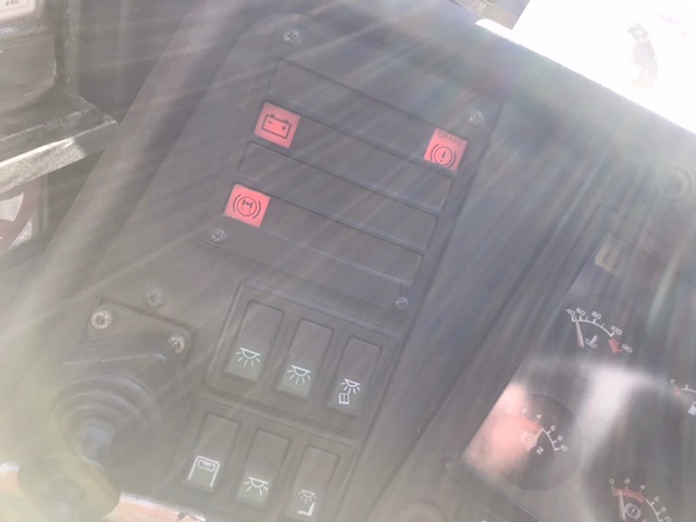

Keskiviikon päätin pyhittää raivostuttavimman vian korjaamiseen. Eli auto ei sammu avaimesta.
Tuli keskiviikko ja menin starttaamaan. Ei sitten startannut... häh? Kokeilin pari kertaa ja kävin kaikki releet mikä starttaamiseen liittyy (4 kpl) läpi. Vaihtelin siis ja sama sulakkeille. Ei apua. Latasin akut varmuuden vuoksi. Akkukotelon vieressä pömpeli missä joillain sulakkeet, no mulla ei oo siellä kun jotain mötiköitä ( isoja punasia johtoja
) ja yks 10a sulake jonka vaihtanu jo pariin kertaan. Ei auta.
EDIT
Lähti viesti liian aikasin
Luin jotain vanhempia topikkeja aiheesta ja yritin jäljittää ongelmaa
Ja vaihdettu viellä varmuudeksi uudet releet (mulla on kaavio mitä mikin tekee eli ei arvailuja). Samoin starttaamiseen liittyvät sulakkeet. Lisäksi virtalukon pohjan vaihdoin. Ei apua. Päävirran kun kytkee, kuuluu naks kuten ennenkin. Virrat avaimesta naksuntaa kuten ennen. Valoista. ABS, lataus, jarru syttyvät ja jää palaan. Lisäksi laatikon check valo syttyy mutta sammuu pois.
Startatessa lähes kaikki valot syttyy hetkeksi ja sammuu sitten.
Startti siis ei inahdakaan.
Vaihde ei voi olla jäänyt päälle, koska virtalukko ei ole sammuttanut autoa. Joudun nousemaan ja poistaan sammutus releen.
Eli mitä mitä?
Ainoa asia mitä sammuttamisen jälkeen tein on että avasin koneen suojakannen (B10m) ja vähän harjalla rapsutin irtopaskaa johtojen ja koneen päältä. Tänään vielä tarkistin ettei ole mikään irronnut tms.

- Noiden piuhojen päältä hieman pyyhin paskoja, kun kokeilin kuinka kovaa on kiinni kun aattelin pestä koneen päältä ja alta
- A61D681E-23A2-42A1-8549-D859D88D9604.jpeg (115.64 KiB) Katsottu 13961 kertaa
- 6AD37EED-FAF2-47D2-86F1-E219F4AFD439.jpeg (104.46 KiB) Katsottu 13961 kertaa
- Startatessa
- CBE4CC05-CEAA-48DA-B720-C8EE934810BE.jpeg (61.76 KiB) Katsottu 13961 kertaa
- Virrat päällä
- 2171A770-9630-4C84-922F-EFCAA65A4A36.jpeg (56.2 KiB) Katsottu 13961 kertaa

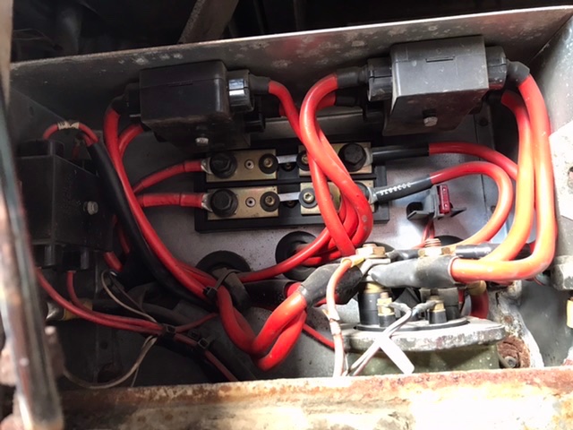

Tuossa kuva tuosta akkukotelon vierestä
- Akkukotelon vieressä
- 1BE21E3E-D554-47F9-B15A-57F7C89040BD.jpeg (105.15 KiB) Katsottu 13958 kertaa
Kokeile käynnistysasennossa tuleeko virta startin herätejohtoon ,jos tulee vois vika olla sähköisessä pääkytkimessä joka
starttaus tilanteessa kytkee päävirran starille tulevaan pääkaapeliin . Akun navat pääkaapelit liitokset myös maajohdot
Voi olla ongelmia. Omko autossa konetilassa starttinapit, tai niitä on yleensä vain takamoottori autoissa usein ong.
Kaikki toimii paitsi ei starttaa, kuulostaa starttivialle. kai se sammuttimen rele on kunnolla paikallaan ja kunnossa myös? Onhan mitattu että startin solenoidille ja moottorille tulee täys sähkö (vähintään 24v) startatessa? Jos tulee, vika on startissa, solenoidi ei yhdistä tai moottori rikki.
Tuolla akkukotelon vieressä on sullakin sulakkeet, niinkuin kuuluu, nuo harmaat liuskat on niitä ja noiden katossa olevien mustien pikkukoteloiden sisällä on kaks kpl per kotelo niitä lisää. Kannattaa kurkata koteloiden sisään ja jos hapettumia niin putsata ja tietty jos löytyy sulanut sulake, pääsi helpolla, vikahan on todennäköisesti siinä tai siitä lähtevän johdon varrella...

No niin, hienoa! Kun nielee ylpeytensä (ja paljastaa tyhmyytensä). Sekä kysyy apua, niin saa apua

Syyllinen löyty. Startin herätevirta kaapeli oli kyllä kiinni, mutta täysin hapero. Pikkusen lyhensin, putsasin ja uus liitin ja auto käyntiin. Vaikka virtalukkonpohjan uusin ei auto edelleenkään sammu kuin releen poistamalla.
Eli rele on vaihdettu ja käynnistämiseen sekä sammuttamiseen liittyvät sulakkeet vaihdettu.
Mikäs se tämä oli kuvassa? Kokeilin tuota vipua vääntää kun virta-avain oli käännetty siis virrat pois. Käynti hetkeks laski ja sitten ei mitään. Funtsin vaan, kun mullahan oli/on ovella se magneettiventtiili kait vähän sökö. Ovi ei toimi jne. Nyt oon vaan tulpannut, mutta jos sieltä tuleekin yksi ilmaletku tähän? Tai jostain muualta sitten. Ilmalla tää toimii, mut miks en saanut manuaalisestikaan konetta sammuun? Vai onko kylmäkäynnistykseen liittyvä?
Tuosta menee sellainen käsikäyttöinen vaijeri, jolla koneen voi pysäyttää. Toinen pää on akkukotelossa. Tuo ilmasylinteri hoitaa sammutuksen paineilman avulla. Tulppa haittaa toimintaa. Sylinteriin voi kompuralla painaa ilmaa ja helposti tarkistaa toiminnan.
Mulla ei mielestäni -94:ssä ole tuota paineilmasammutinta ollenkaan, vaan kone sammuu vaan katkaisemalla virrat tietokoneelta.. Tuo käsisammutusvaijeri siellä kyllä on, menee syylärin viereen.
Vai voisiko tuo paineilmasammutin liittyä esim hidastimeen tms?
Sen huomasin että sulla ei öljynpaineen merkkivalo toimi. Tietysti jos se ajossa syttyy niin taitaa olla jo myöhäistä, mutta ehkä tilanteessa jos se ei käynnistyksessä sammu sillä voisi jotain pelastaa.. Tietysti jos on toimva öljynpainemittari tuo ei ole niin kriittinen.
Joo, ei toimi öljynpaine valo vissiin eikä öljynpaine mittarikaan... vedenlämpö toimii
Pitäis niitäkin tutkia. Avannut jo kerran noi mittarit mutta eipä siellä mulle mikään auennut. Kuulemma niitä nastoja vois tinailla suuremmax. Mut öljynpaine merkkivaloa en oo oikeemmin tutkinutkaan vielä. Mihinkäs kohtaan anturi mahurissa tulikaan? Just putsailin konehuonetta päältä ja saatan painepesurilla vielä varovasti kokeille tässä ehtoolla.
Mut katsastus on ens kuussa ja veikkaan et jos en jollain syyllä voi autossa sisällä olla ja releen nykäsyä ajoittaa oikein saattaa tulla hylsy tuostakin. Toki noita ongelma kohtia saattaa olla muitakin. Onhan tässä päiviä
Se sammuttajan vaijeri+kaffa on kyl hienosti piilotettu en löydä vaikka vähän oon yrittänyt etsiäkin.
Mut hei, ei tohon vikaan jotain ideoita heittää?
Sähköllä sammuu, putsaa vielä pumpun takapäässä oleva iso pyöreä liitin (näkyy kuvassa) vika voi olla myös edc boxissa joka löytyy kuskin penkin takaa on luukku, hätäsammutin vipu on jäähdyttäjän vieressä ja pitäisi näkyä siinä ritilässä (yleensä ruostunut jumiin)
Öljynpaine anturi myös heti siinä pumpun takana ja usein hapettumis vikaa liittimissä.
