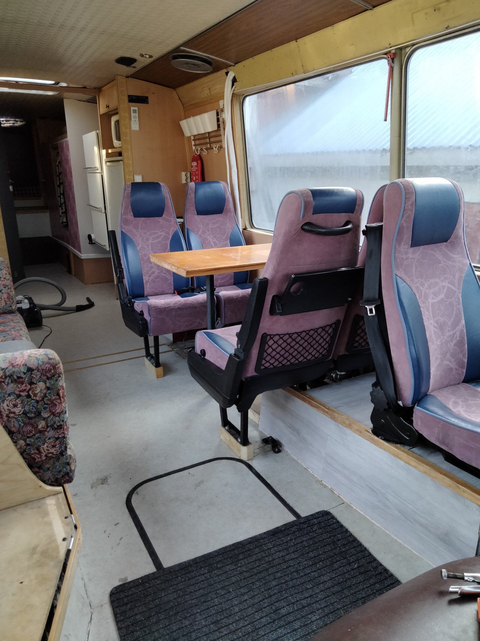

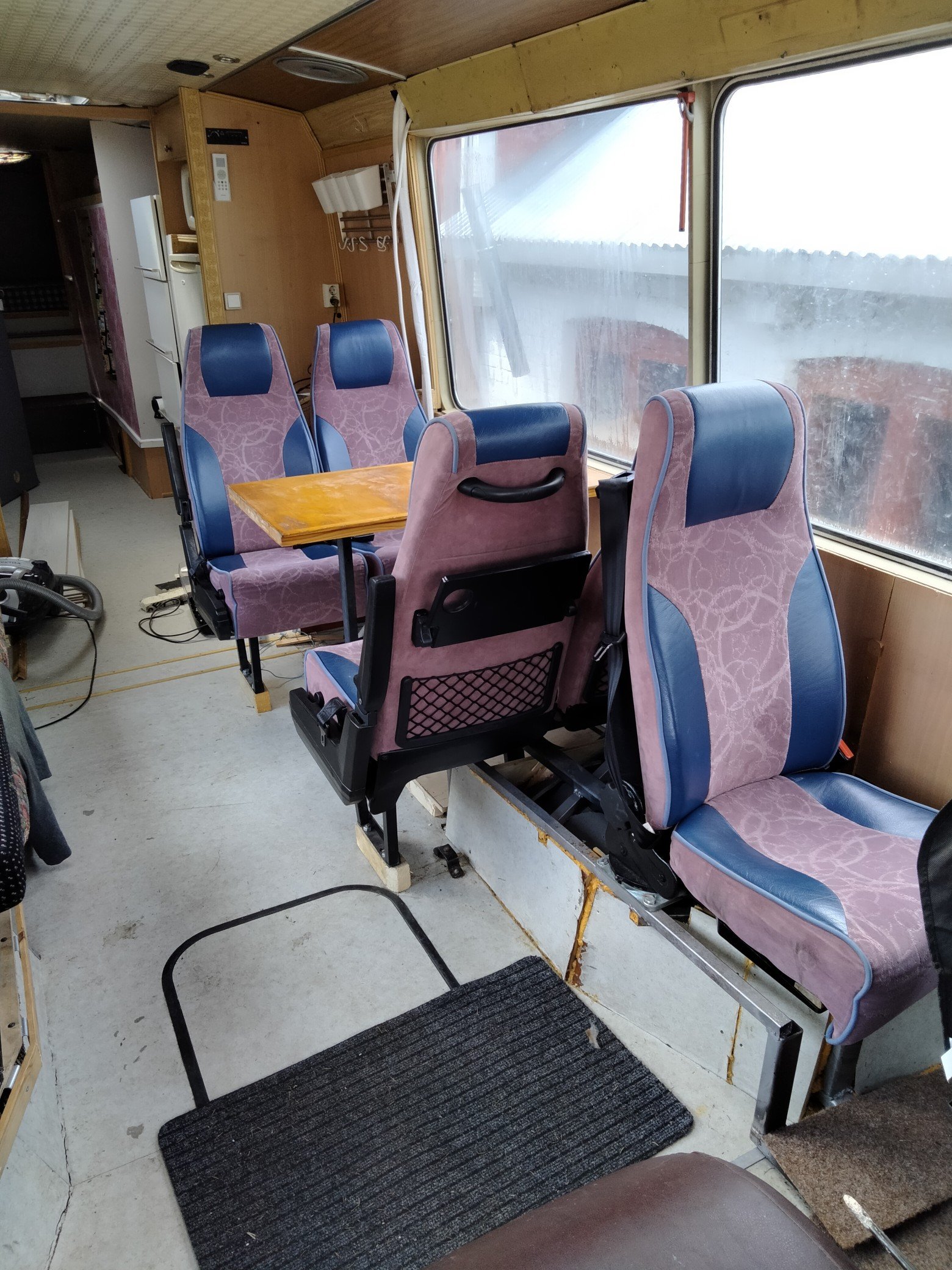

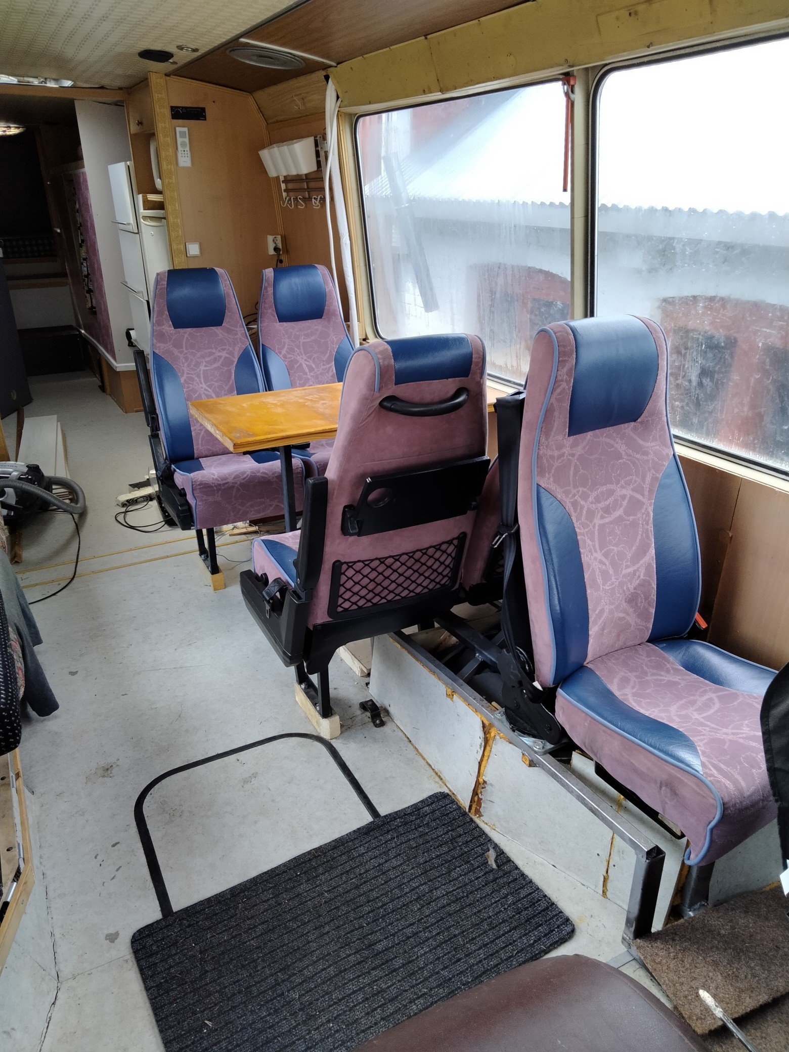

Ensimmäinen penkki on kiinni ja toinen hyvää vauhtia menossa.
Takimmainen meni aika vähällä, otin toisesta penkistä käytävänpuoleisen jalan ja hitsasin sen penkin runkoon siten, että alapää tuli korin kylkipalkin päälle. Siitä sitten niitaten ruusuniiteillä.
Etummainen vaatii vähän enemmän jumppaa, pyöränkotelo sattuu kohdille ikävästi, niin joutuu rakentelemaan vähän, mutta uskoisin tänään illalla olevan molempien jakkaroiden paikallaan.
Käytävän puolelle tein korotuksen nurkasta löytyneestä jämäpuusta, kiinnitys kahdella 12mm kierretapilla läpi lattian kera isojen aluslevyjen.
Lottoa ei lie kannata enää tehdä, sillä porasin neljä reikää lattian läpi osumatta kertaakaan lattialämmitysputkeen :mrgreen:

Ja katso, meillä on ruokailuryhmä :shock:

On taas sitten sitä myöten rakennelma, että juuri enempää ei kierrättää voi.
Ainoat käyttämättömät osat koko systeemissä on kaksi kulmarautaa, niitit ja lattian sisään suihkittu uretaanivaahto.
Noita kahta jälkimmäistä kun on olevinaan jotenkin vaikea käyttää uusiksi, ole kyllä kiinnostunut jos joku keksii keinon :mrgreen:

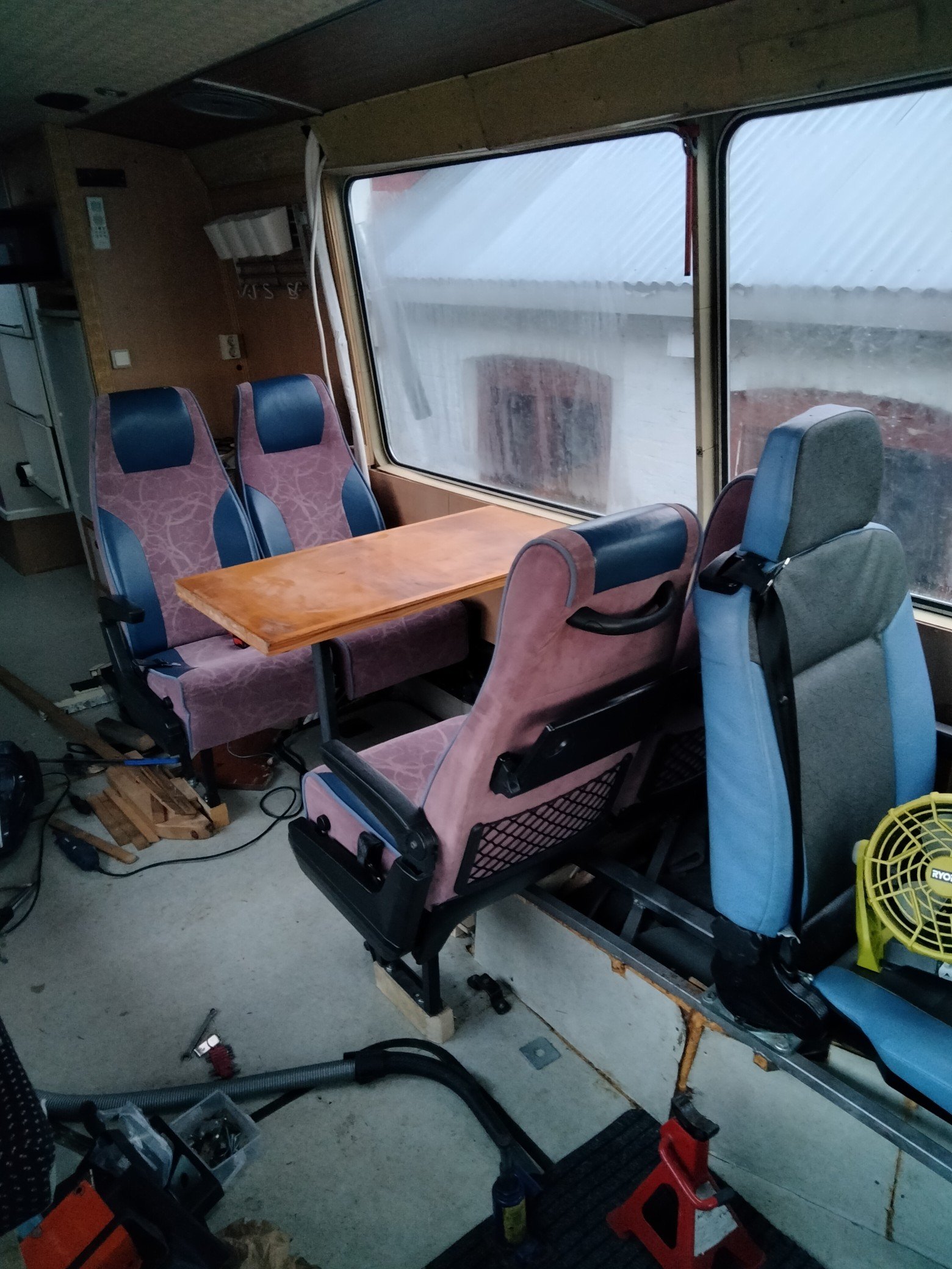

Kun antaa hullulle hitsauskoneen, niin se melko varmasti suorittaa jotain pöljää :lol:

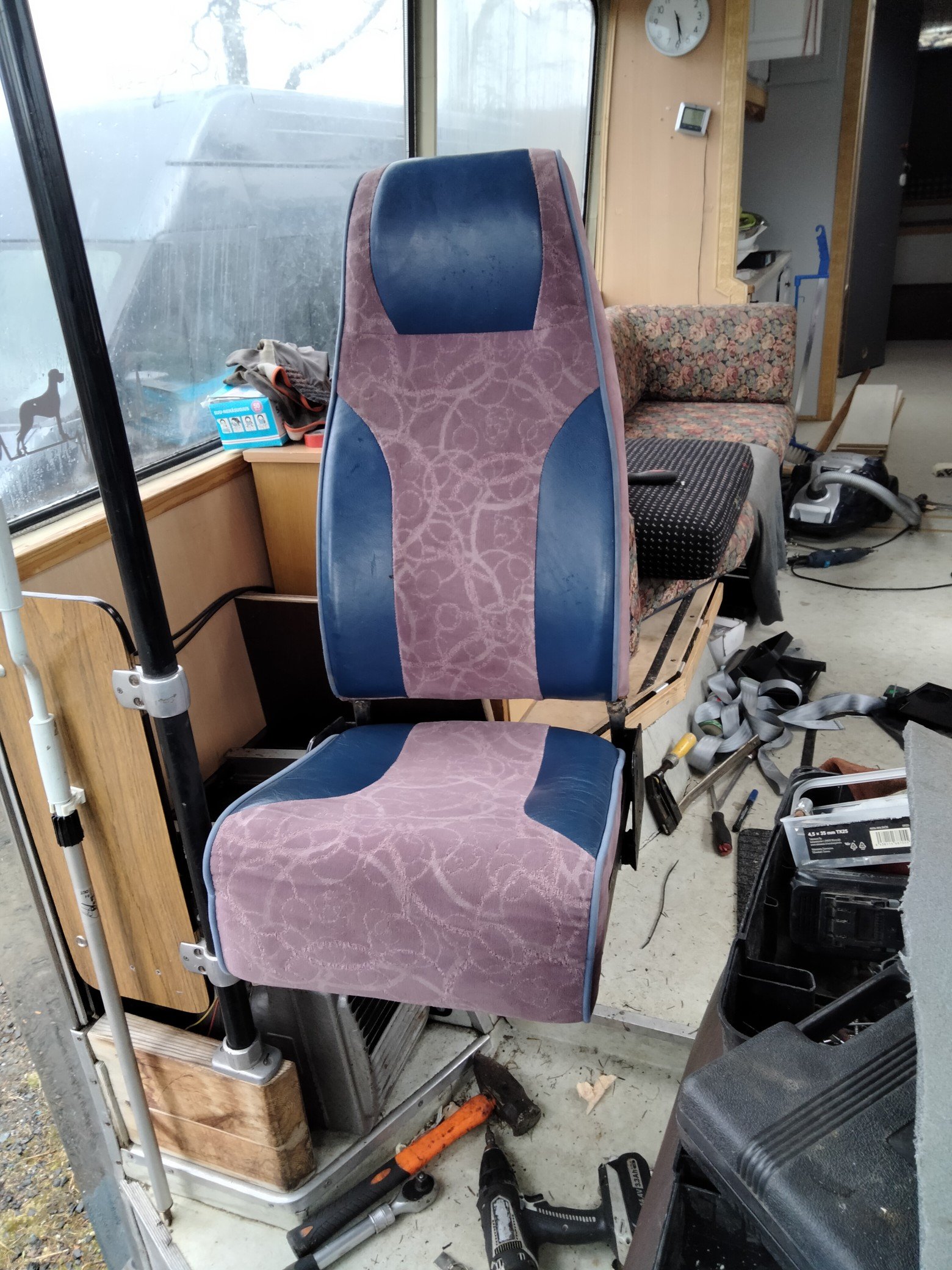

Katselin siinä iltahämärissä matkanjohtajan satulaa ja sen virttynyttä verhoilua.
Toisaalla möllötti penkkipareja, jotka matkanjohtajan määräyksestä eivät ainakaan tälläkertaa olisi matkustamoon eksymässä :idea:
Toisaalla taas silmä alkoi sairastaa ambulanssin takatilasta olevaa jälkikasvun istumapaikkaa.
Se vaatikin vähän erilista askartelua, sillä turvaistuinkautta on jäljellä vielä hetken aikaa, joten kolmipistevyö oli saatava säilymään.
Lopputulemana riivin verhoilut huithelkkariin ja patentoin carruksesta peräisin olevan selkänojan paljaan rungon päälle ja piilotin metalliosat huovalla.
Istuinosasta lensi myös tyyny mäelle ja toinen tilalle, hiukan vaan jämäpuuta etureunaan korokkeeksi ja ruuveilla kiinni.
Sitten ollaankin tämän tyylisessä näkymässä.

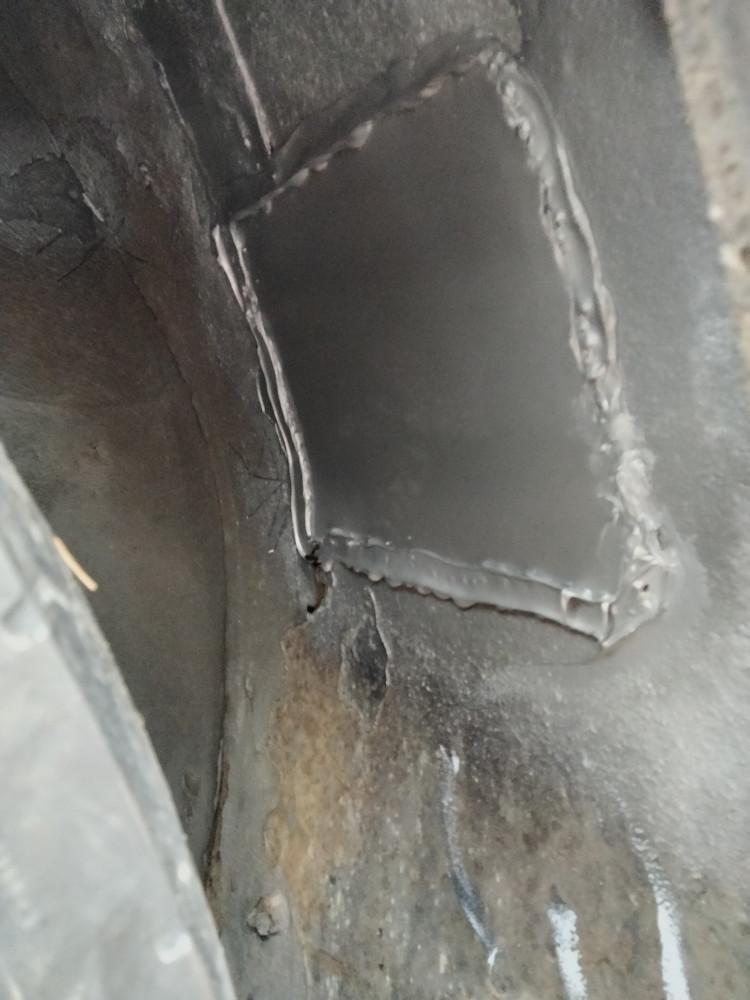

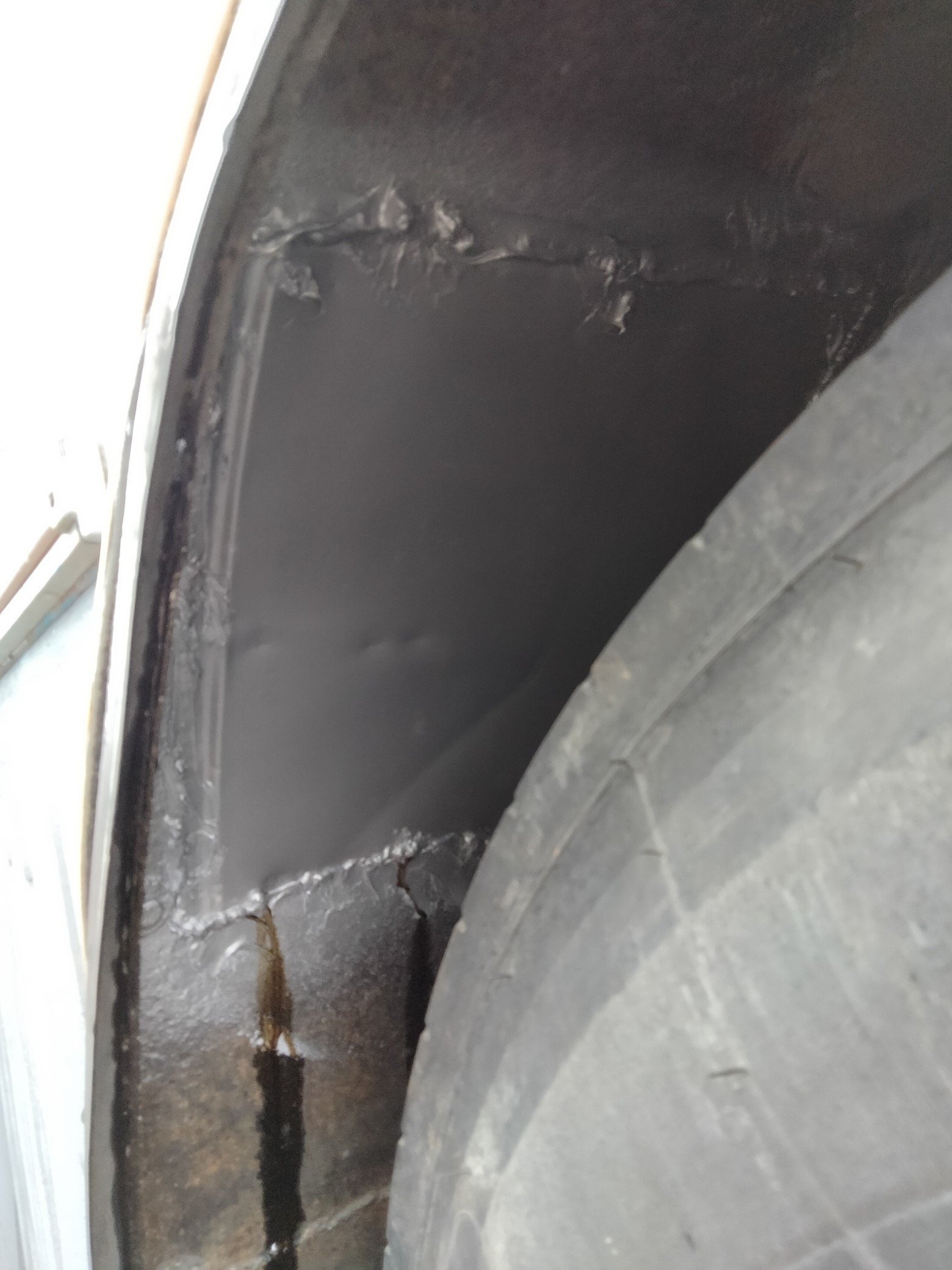

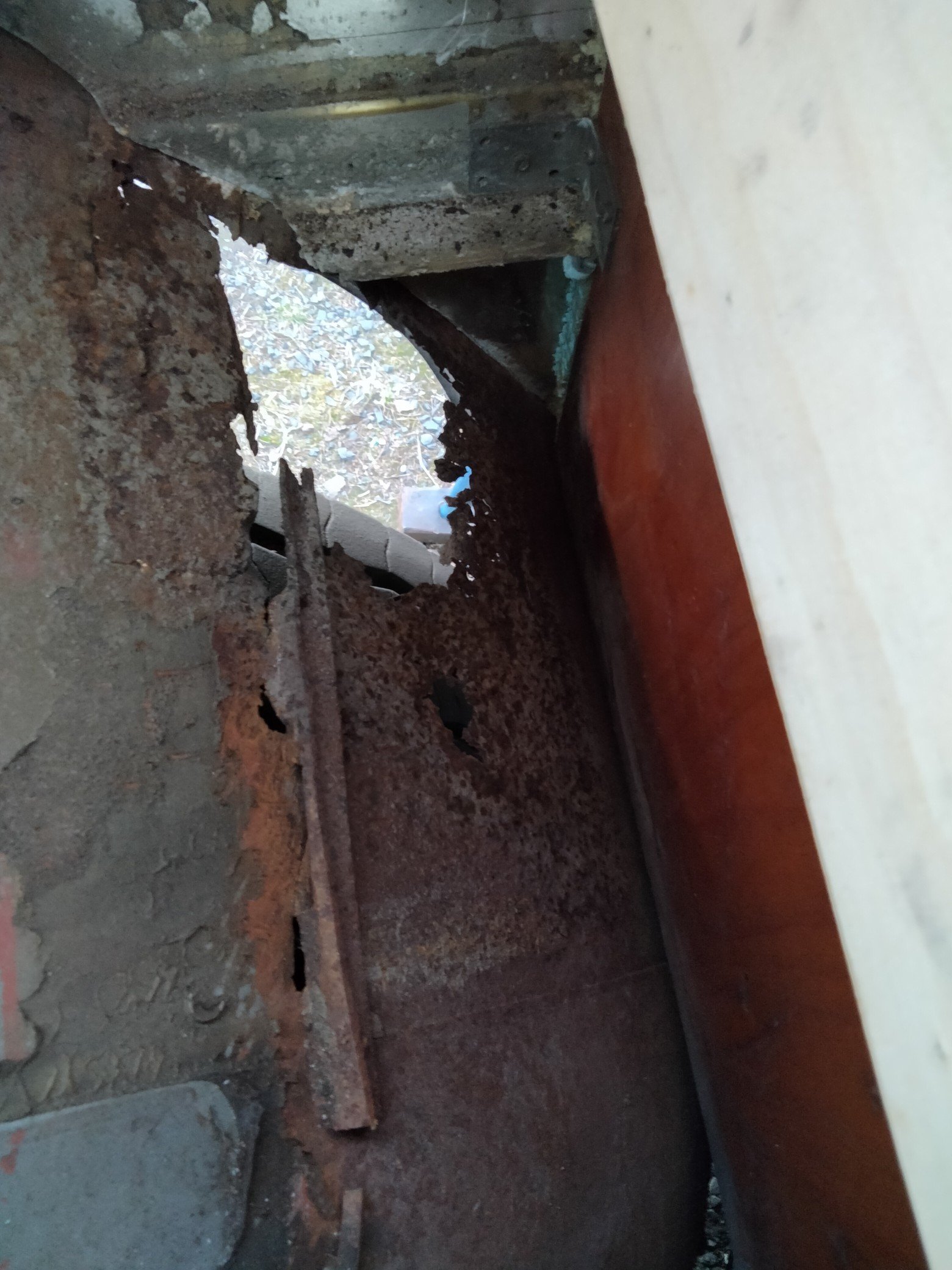

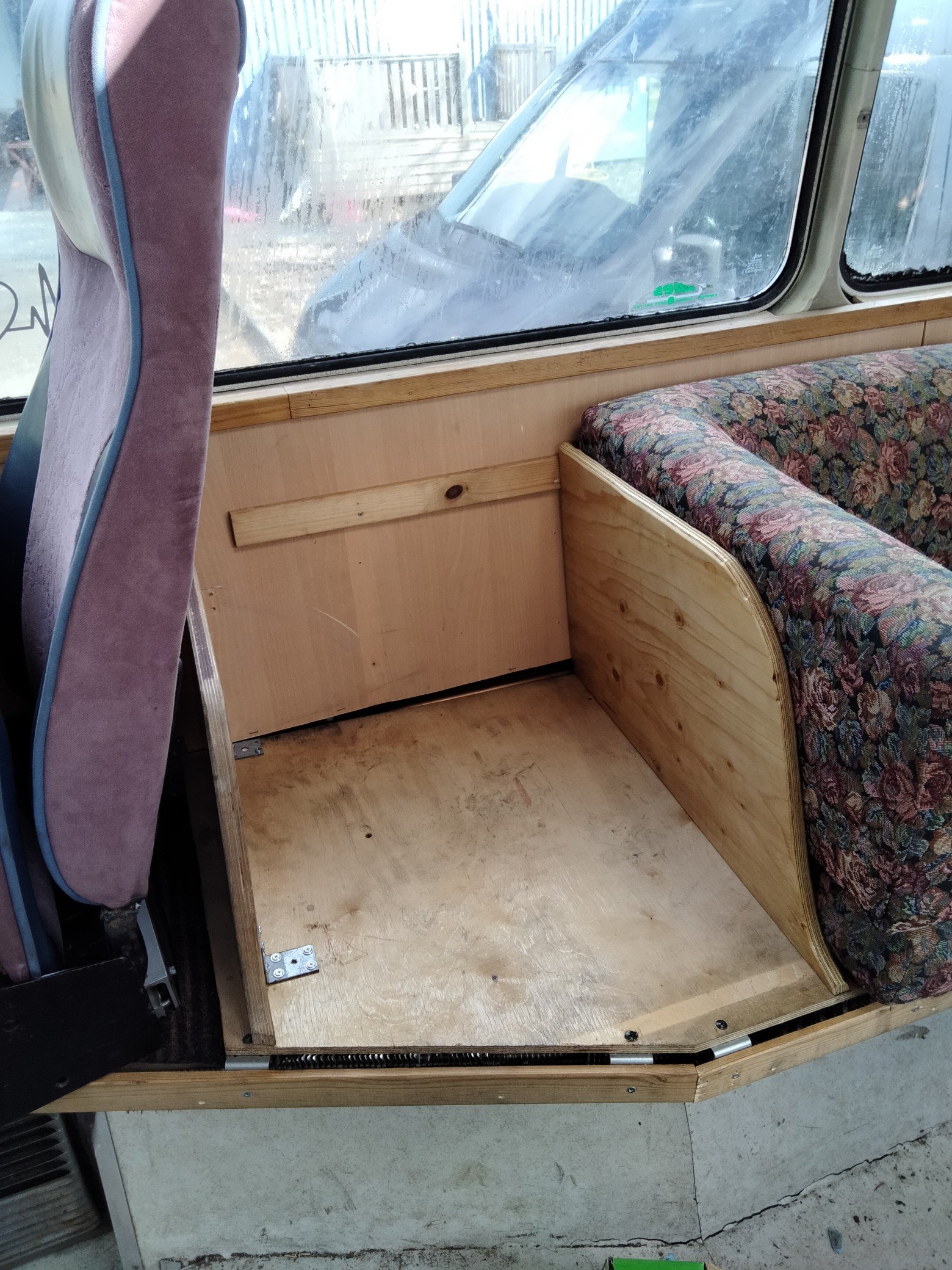

Riivin vanerit pois pyöränkotelon päältä ja sieltä paljastui tuollainen puolen pään mentävä läpi :?:
Taidan leikata paskat pois ja liimata alapuolelta sellaisen ratsupaikkatyylisen ratkaisun päälle, tai siis alle :lol:
Ei tässä mitään museoesinettä kuitenkaan tekemässä olla ja silläkonstin kuvittelisin saavutettavan siistein ulkonäkö vähimmällä vaivalla.
Sisäpuolelta en ainakaan ala kolvaamaan, sillä vieressä on ainakin finfoamia, uretaanivaahtoa, pakkasmattoa ja vaneria.

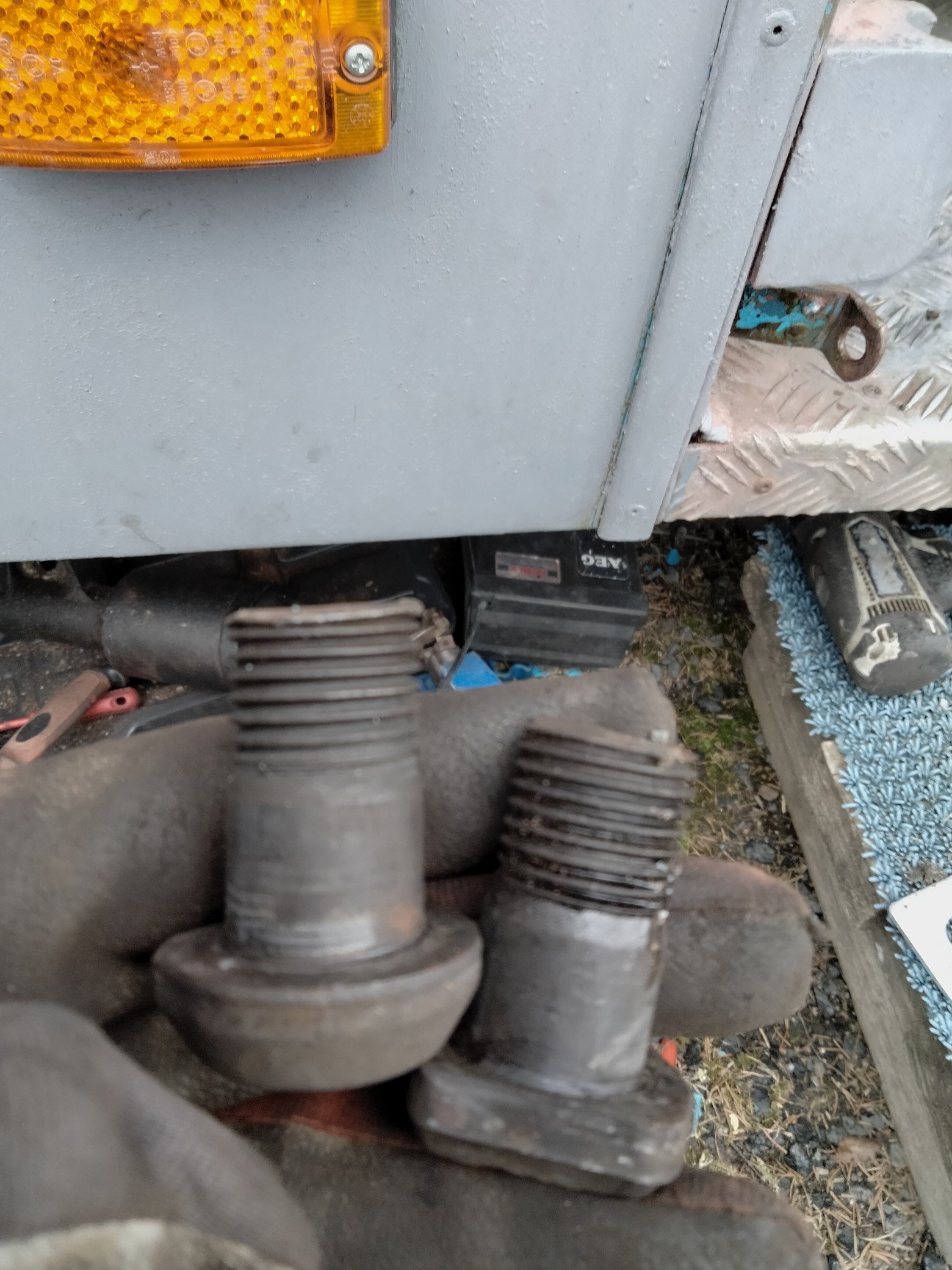

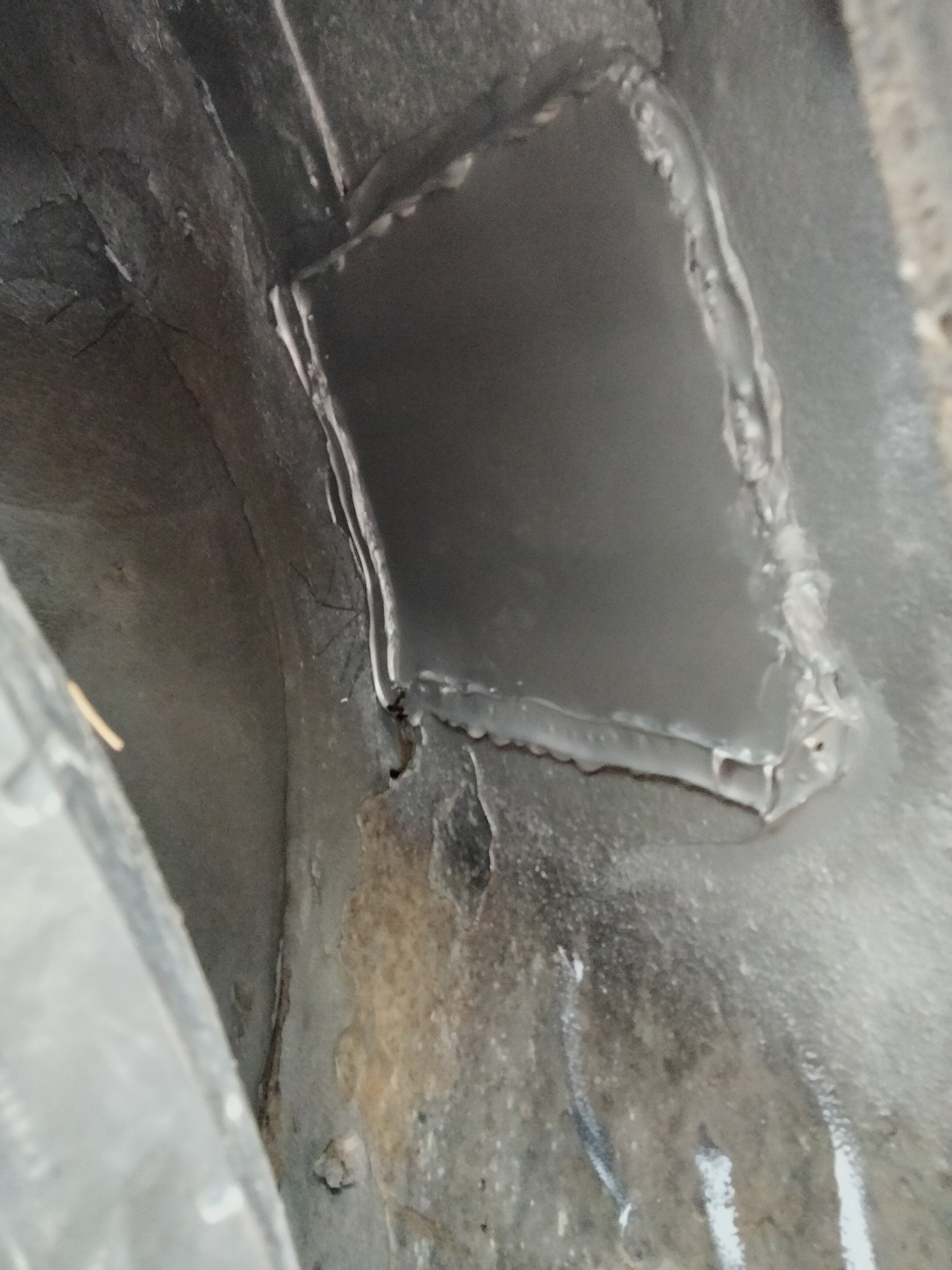

Olin melko reipas tänään (pakko kehua ite, kun ei kukaan muu sitä tee :lol: )
Sisälokari hitsattu, pyöränpultit vaihdettu ja sisusta koottu suurinpiirtein takaisin pyöränkaaren päälle.
Pultteja meni toinenkin poikki avatessa, eli ei ihan satuja ole kun kehotetaan mieluusti vaihtamaan kaikki katkeamisen jälkeen.

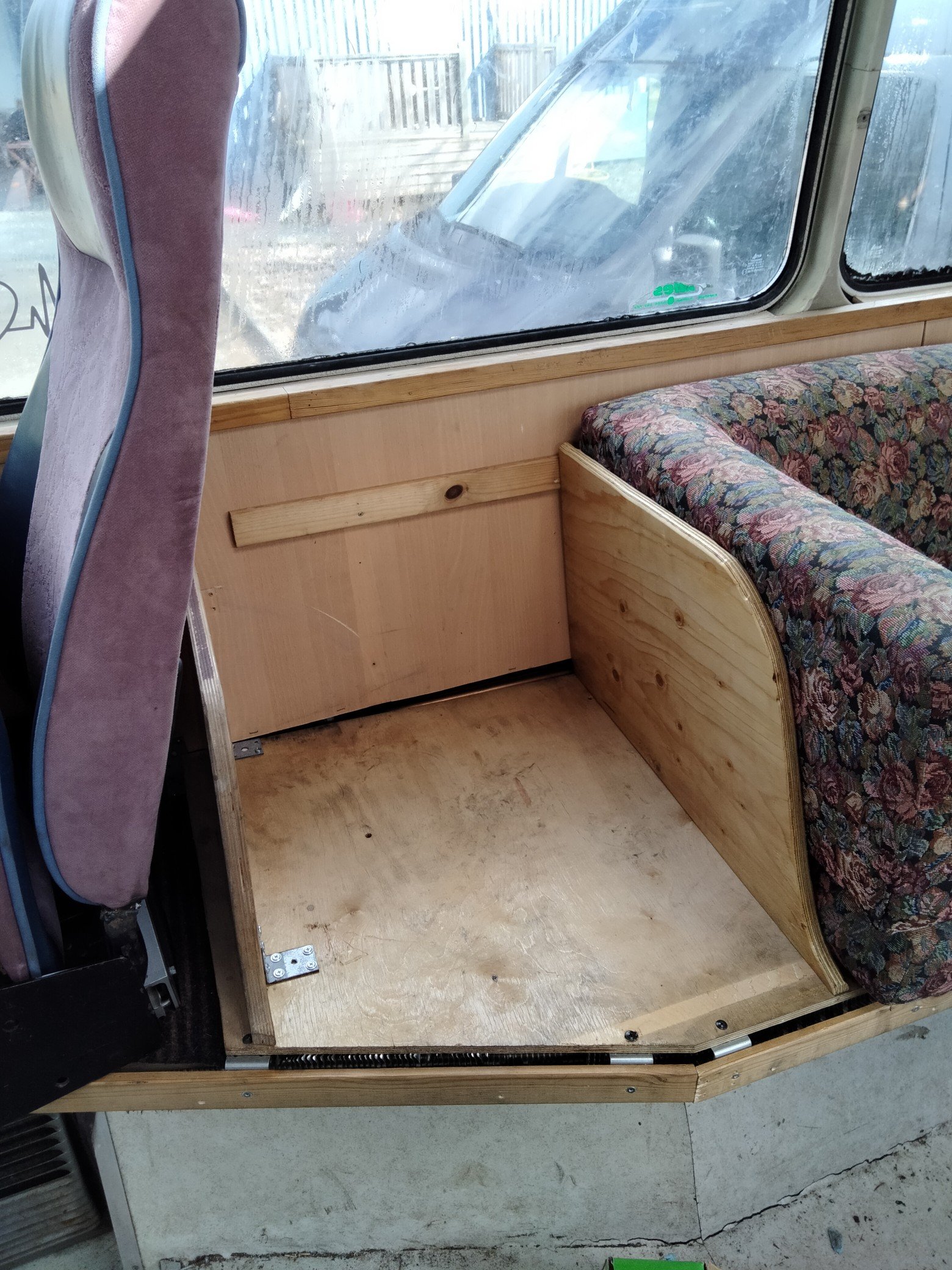

Liiterin kätköistä löytyi käypänen vanerinpala josta sain sahailtua sohvaan päädyn.
Tuohon väliin jää nyt tila mihin saa kengät pois jaloista pyörimästä.
Kumimatto täytyy vielä haalia aluseksi
Yläpuolelle ruuvailin kolme naulakon koukkua takkeja varten. Naulakot ovat puhtaasti väliaikainen ratkaisu, sillä verhot ovat menossa lähiaikoina uusintaan ja se edellyttää rakenteellisia muutoksia ikkunoiden ympäristöön.

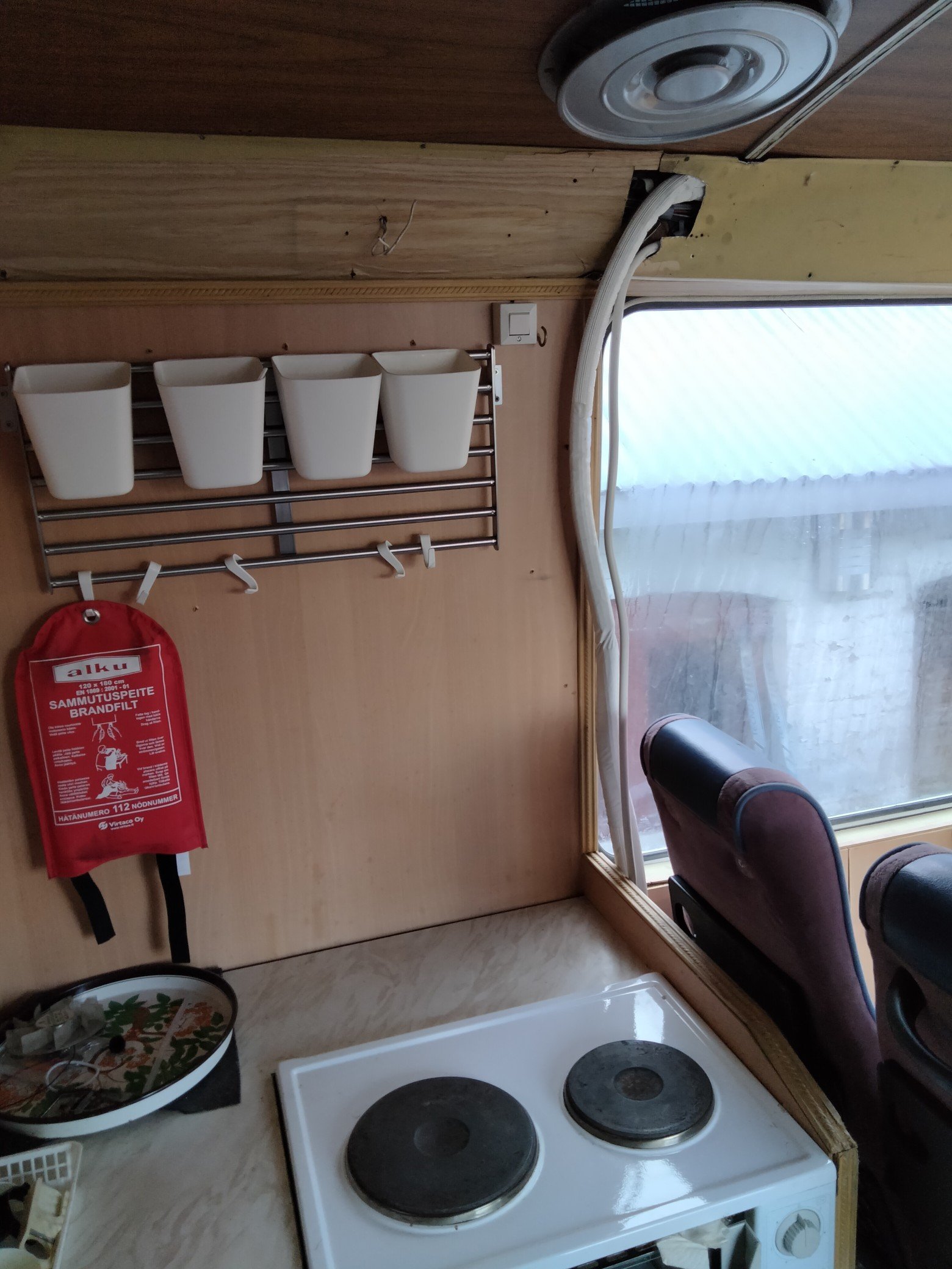

Etenemistä se on hidaskin eteneminen.
Katossa on kaksi alkuperäistä ilmanvaihtoräppänää joissa on avattava luukku sisäpuolella ja puhaltimet joita komennetaan kuljettajan paikalta.
Toinen on takana makuuhuoneessa ja toinen keittiön hellan yläpuolella.
Tämä etummainen lakkasi toimimasta jo ajat sitten ja jossain välissä koitin elvyttää sitä huonoin tuloksin.
Makuukammarissa olevaa ei ole juuri käytetty lukuunottamatta luukun avausta.
Niinpä otin takaa toimivan puhaltimen eteen ja pomminpurkajan ottein poimin verhokotelossa olevasta johtonipusta puhaltimen virtakaapelin ja napsaisin sen poikki.
Päihin liitin pätkät johtoa jotka kierrätin vanhalle valokatkaisijalle jonka ruuvasin seinään.
Kuskin paikalta katkaisin poistoasentoon ja katso, meillä on liesituuletin jolla puhaltaa kastikkeenkäryt mäelle.

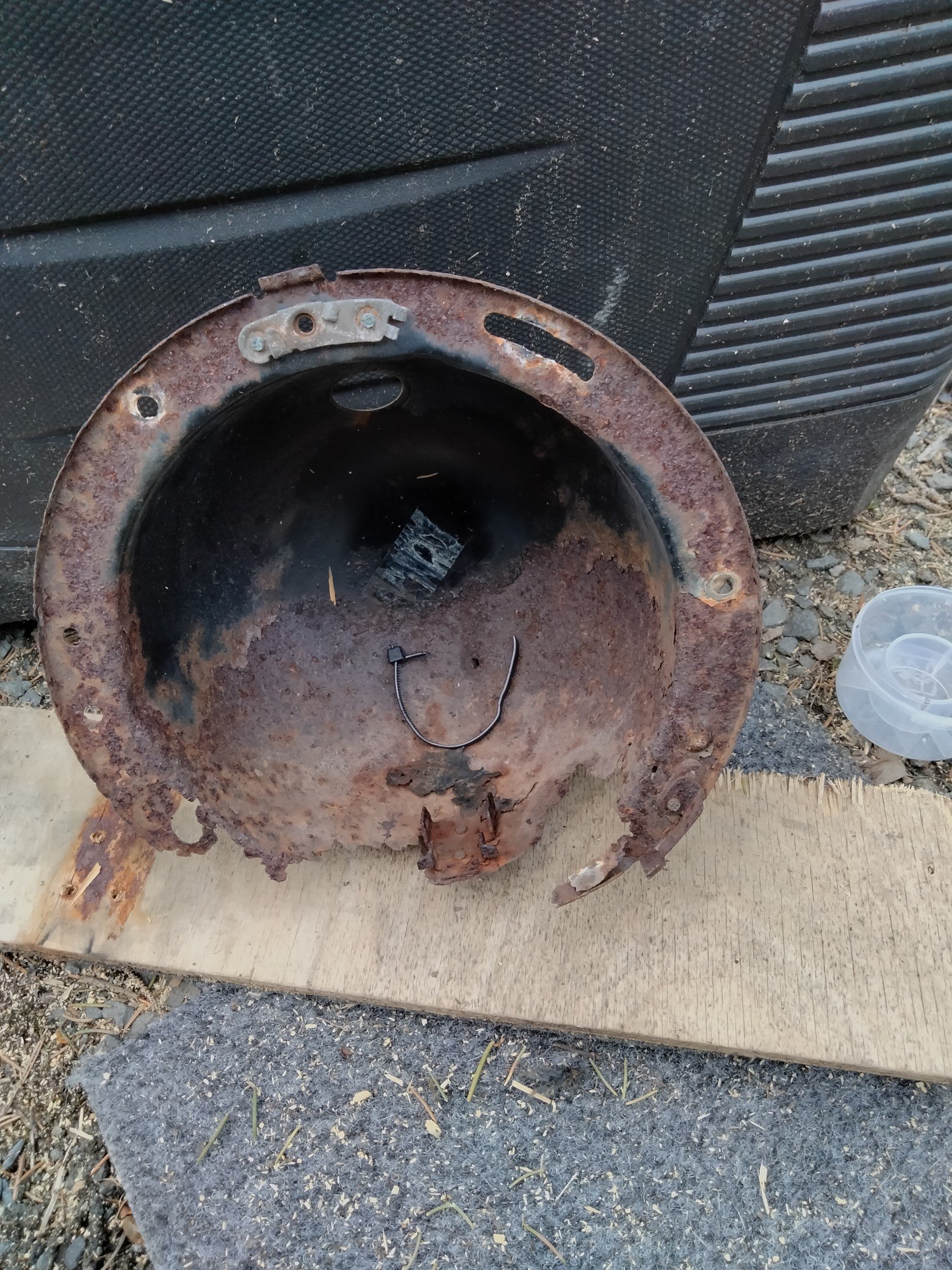

Ainiin, korjasin minä valojakin. Vaihdoin yhden umpion pohjakuupan ehjään, kun vanhasta oli mädäntynyt jo neljäsosa pois.
Samalla vaidoin toiseen umpioon alapään kiinnitysjousen ja kiristelin polttimoiden kantoja.
Nyt pelaa ajovalot kaikissa umpioissa.
