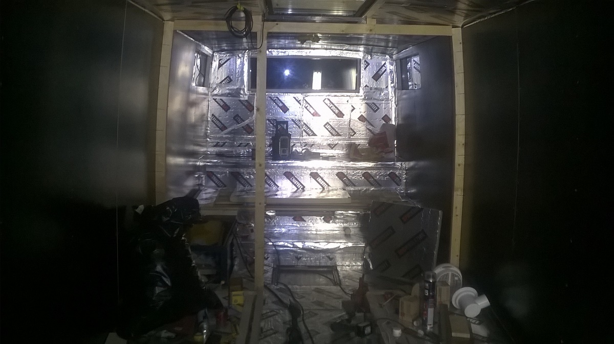

Ensin tehään nättiä foliopintaa, sit levytetään ne piiloon ja kiukutellaan "ku on niin pimeetä". Oisit laittanu levyjen sijaan vähän lediä ja diskopalloo... Toki myöhästähän se ny enää on täältä huudella. Hyvä idea kuitenki! Saa käyttää.
Ü
Ei vaa, hyvältä näyttää! Oisin ite säästyny muutamalta hätätilanteelta, kun oisin kans tajunnu ajaa noi roilot tonne levyjen takapuoleen. Tosin ei se ny mahoton ollu 10mm havuvaneeri taivutella paikoilleen, mut yksinään turatessa meinas välillä itkua joutuu tihruttaa.
On se joulukortti! Laita valot ja ota uusiks. Nyt ku lähettää ni ehtii seuraavaks jouluks vielä ihan hyvin.

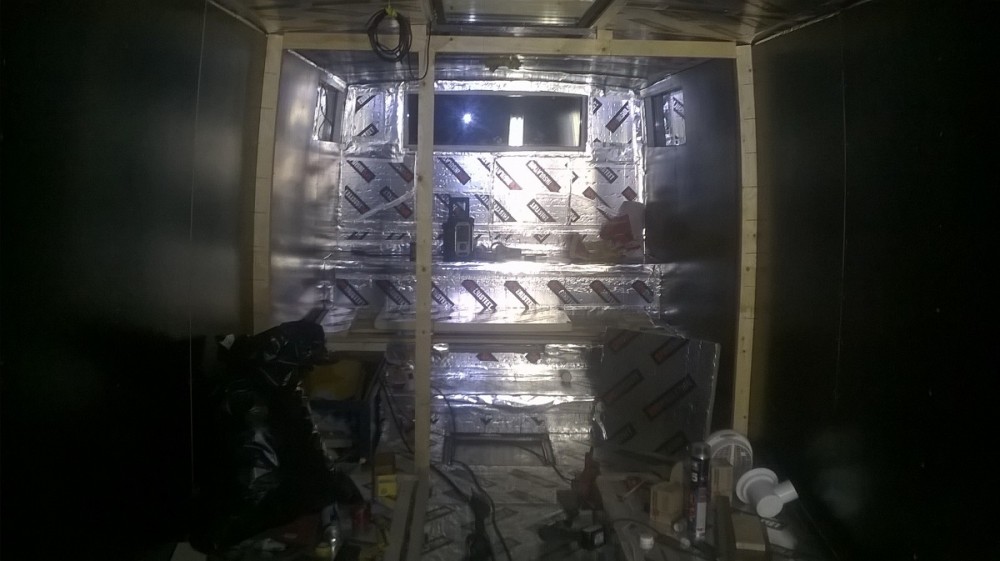

Jep... ton "asunto-osan" ulkoseinät on siis muutamaa pikkusoiroa+Mh:n takaseinää lukuunottamatta levyssä... ja tänään oli vähän "väliväliseinä päivä"...
Eli aloittelin Mh:n väliseinän tekoa...(sain vielä houkuteltua yhen kaverinki käymään "lisä-aivoina" ja tekokaverina...
) Mutta laitanpa taasen "kuvottavia kuvatuksia" esille...

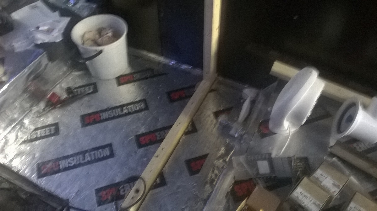

Tossa huonokuva ton "alasidepuun" upotuksesta... Jokainen osaa varmaan päätellä että tosta rungosta tulee siis ton 38mm paksu... Ton kertopuun alla on 21mm filmivanerin soiro liimattuna ja ruuvattuna... ja tämä vain sen takia että jotensakki tuntu siltä et jos se on vaan "yhdessä levyssä" (lattian vaneri) vois kiinnitys olla hieman "hepponen" liima tuli myös ton kertopuun alle... (mää niin tykkään liimailla kaikkee...tai siis melkein kaikkee...

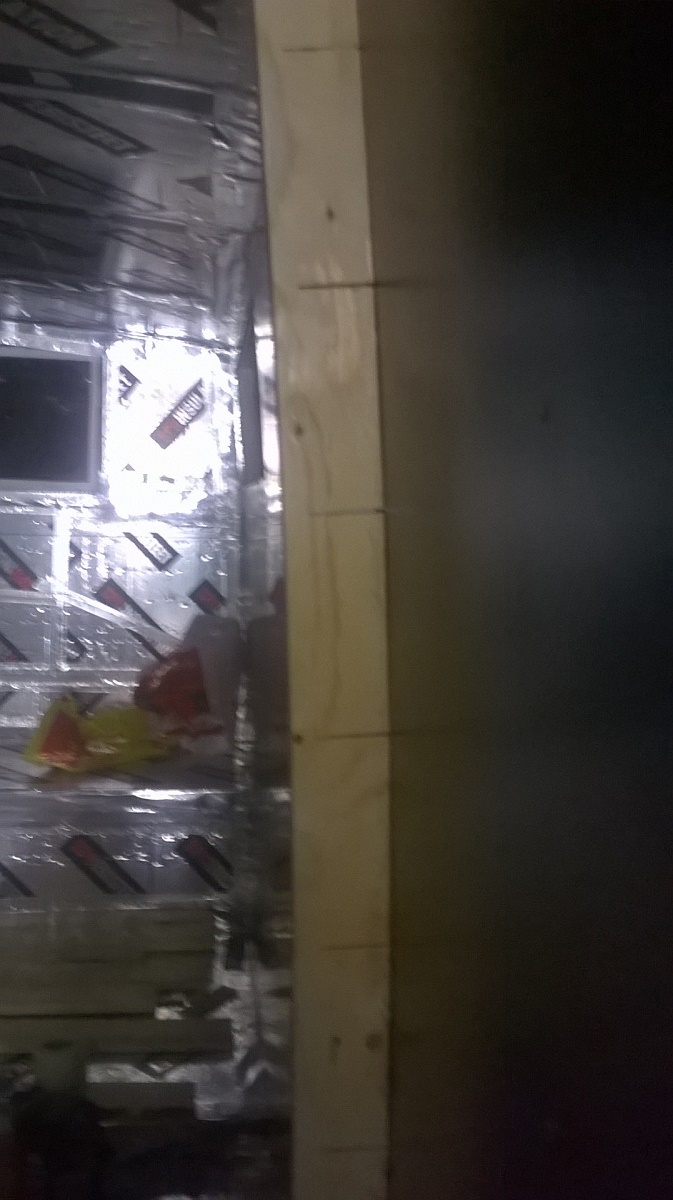

Seuraava.. Tolleen "viilleltynä" toi kertopuu tolppa meni aika nätisti kaarella...toki tuossa oli "toverista" enemmän ku hyötyä... Sai painella rauhassa ruuvveja ku kaveri "tuuppi" soiroo seinään kiinni... heleppoo...

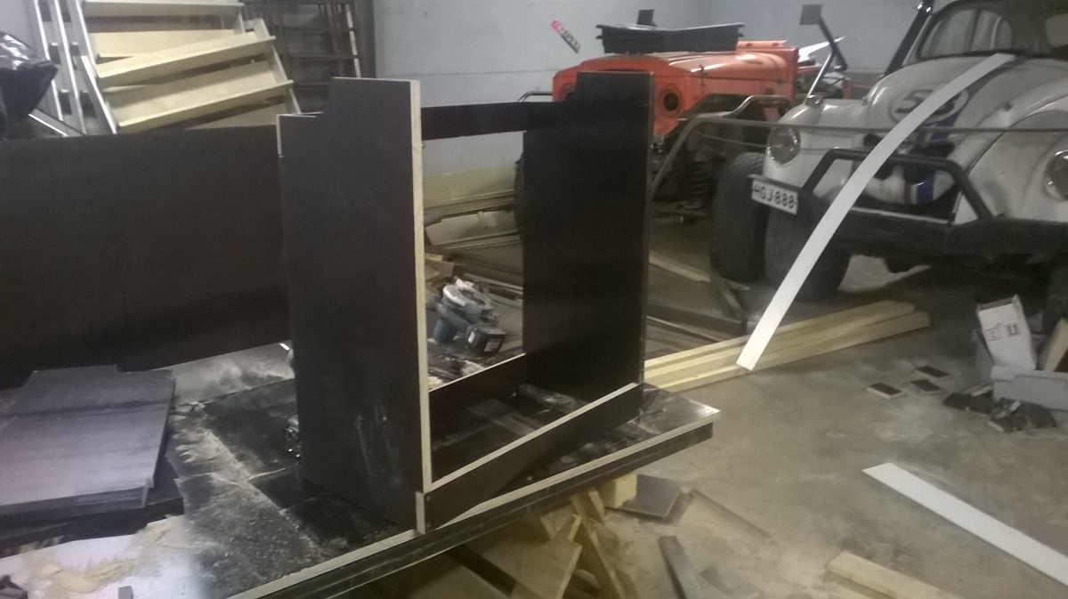

Sitte yks kuva melkein valmiista Mh:n seinärungosta... No eipä tuosta juurikaan runkoa enää puutu... Toisenpuolen keskimmäisen tolpan puutoshan johtuu yksinkertaisesti siitä että mulla on se "vamma" että haluan sen liukuoven tonne seinän sisään...
ja siitä syystä se on "vähän omituisen näköinen" (ia niiku määki...enkä pelkästään näkönen...
) mutta joo...

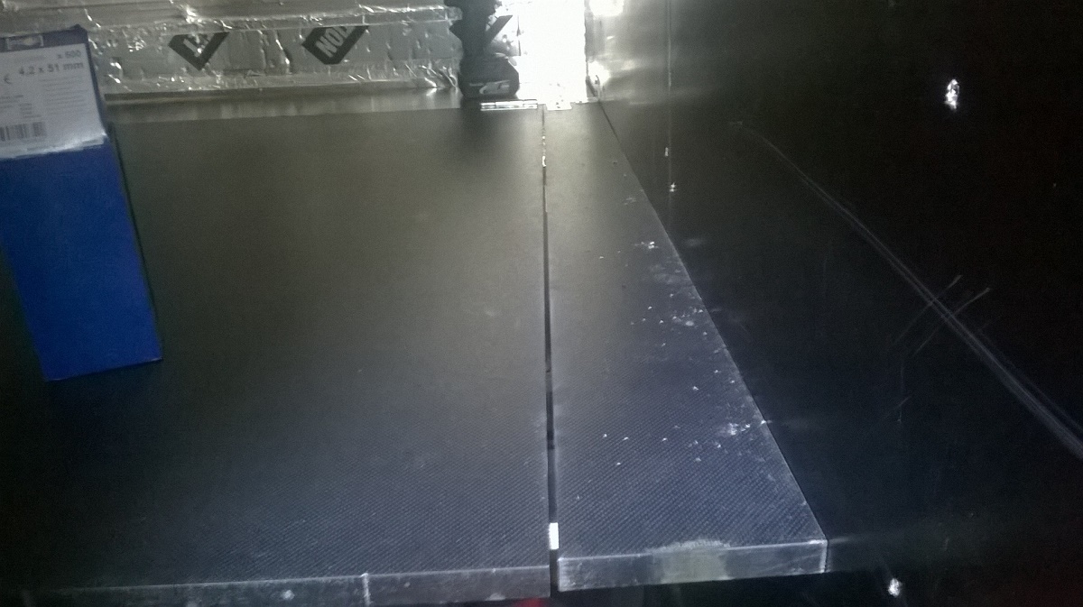

Sitte mää "silipasin" levyt leikaten...
Noihan ei siis ole mitenkään kiinni...vaan nojaavat tota runkoa vasten... koska olihan mun "pursuiteltava" vaahtoa tonne alasidepuun upotukseen ja se ei ole vielä kuivaa... siks jätin homman "vaiheeseen" (ja oo nii hölmö että esittelen teille keskeneräisiä hommia...

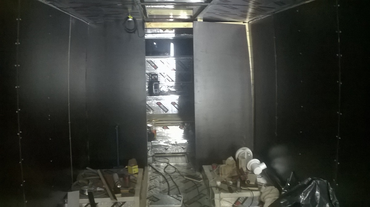

Jaahas... mitäs sitten... no tuommonen "aivomyrsky"...(tai pieru
) En sitte osannu nurkkaa tehä... Ei vaines... mää niin mahottomasti haluan tuosta "pyörĩän"... eli suihkussa ollessa ei oo ku yks terävä nurkka mihin voi hakata päätään... tossa kulmassa "iskee epätoivo" ku ei siitä njurkkausta löydykkään... No päällimmäisenä syynä on vain yksinkertaisesti se että toi varmaan "keventää" ton "tupakeittiön" yleisilmettä...on "vengsuitit" kohillaan...
(pas...t mää mittää tiä...kuha kuvittelen...
) On siitä taas ainakin se "hyöty" että saan nyperrellä vanerista sopivia kaaria että saan jollan muotoo levyt siihen viriteltyä... (niinku mulla ei ois muuta "nyperrettävää"...
) Saas ny sitte nähä... jaksanko "toteuttaa" tuon kanssa enempää itseäni... (enhän mä saa tätä ikinä valmiiksi ja te ette pääse musta eroon ku vaan nypertelen typeriä täällä...
) No ei ny sentään...

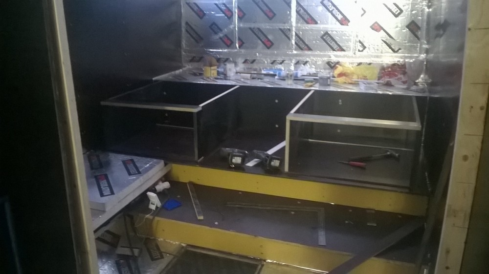

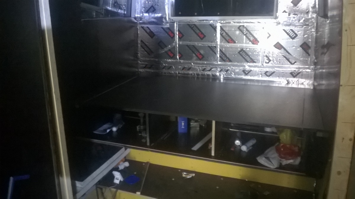

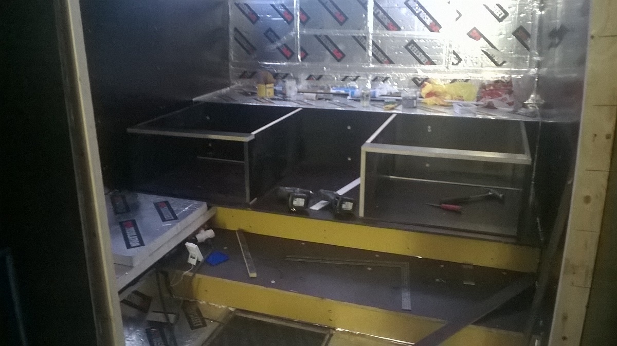

Joo mutta oon mää täällä tehny muutakin ku suunnitellu "vedenpaineistusta"...
Tämmöstä on tehty... Tommosia tuhersin pari kappaletta...
Ja nuin net alkaa asettumaan...

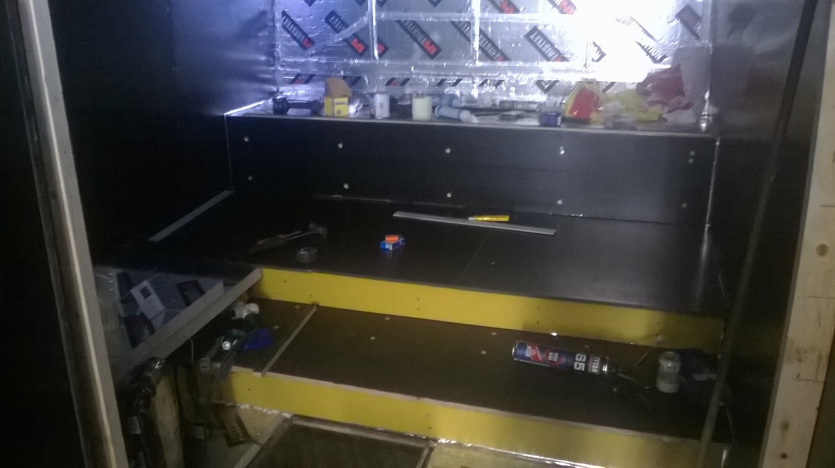

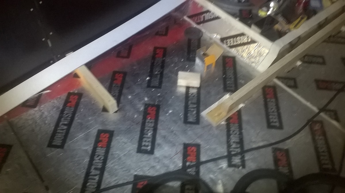

Sitte ku mää olin nyperrelly noi kiinni oli sitte sen "rakkauden tanssilavan" vuoro... (mä siis rakastan nukkumista... selvennyksenä niille jotka taas kuitenki ajatteli jotain ihan muuta...
) Mut enihau...kuva kyseisestä "tanssipaikasta"...
Eiköhän tuossa mahu "temmeltämään"... (siis jos on semmonen "uneton, pyörin vain sängyssä yö"...

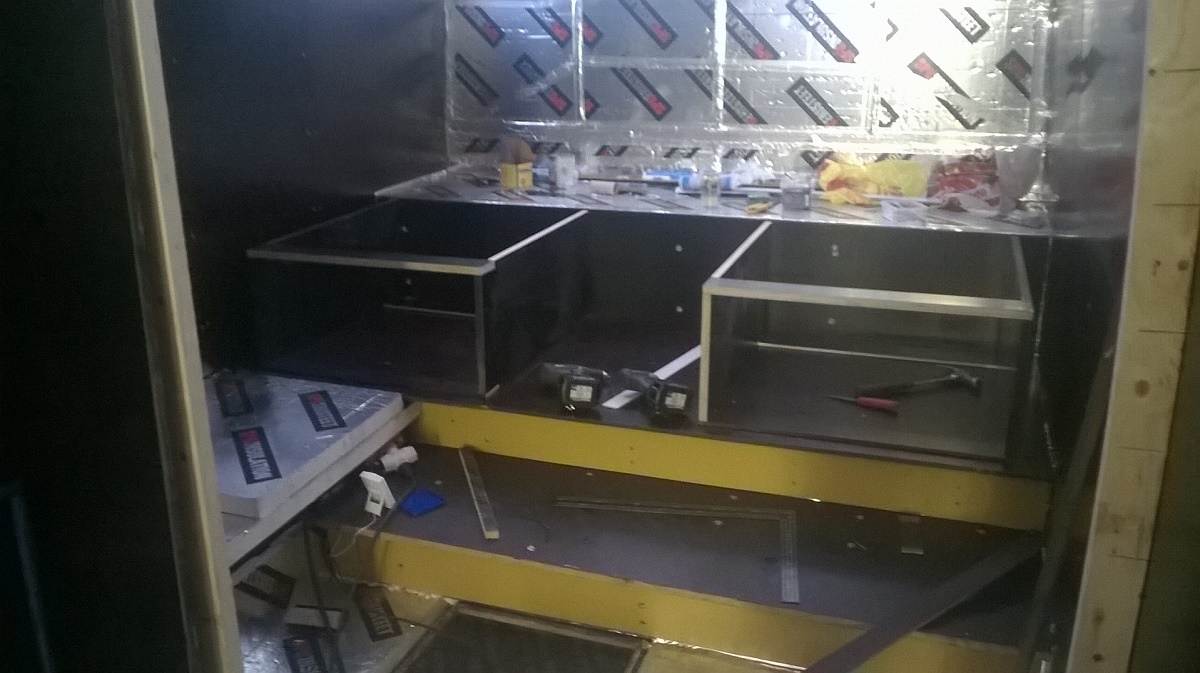

Toi levy on saranoitu tuolta takaa, eli jos pitää päästä "rassaamaan moottoria" (siis auton) nostaa levyn etureunan ylös ja ottaa tuon keskimmäisen laatikon pois niin pääsee huoltoluukkuun käsiksi... Tuosta "luukun nostamisesta" mulla ei ole nyt kunnon kuvaa... (otin kyllä kuvan siitä mutta "kädet vapisee ku vit...un suolaajalla" ni siitä ei saa selvää edes apteekkari...
Jeps... pistän viel yhen "hulluttelu" kuvan...
Tarkkasilmäiset varmasti huomaavat että tuo ei ole suorassalinjassa seinään nähden... Siihen on kaksi syytä... auton kori kapenee ylöspäin niin paljon että olis ottanu "kuluma seinään kiinni enne ku levy o ylyhäällä"... eli näin etureunasta kavennettuna se mahtuu paremmin nousemaan pystyyn... Ja se toinen syy on "turvallisuus"... toi levy on aika painava ja minä en haluaisi sen sieltä paljonkaan liikkuvan jos "se pahin" tapahtuu... eli "äkki pysäyksessä" toi levy olis vai noiden saranoiden varassa... ja ne ei varmasti pidä tuonpainoista levyä paikallaan... Joten mää taas "ajattelin"...(käsi on jo ylhäällä) ajattelin että jos toi levy pyrkii eteenpäin ni se ainakin hidastuu tuon "kiila efektin" takia... ja lisäksi sine tulee ne "kiväärin vipulukot" lukitsemaan ettei tuo etureuna hyppää ylös...ja hillitsee ne muutenkin tuon liikkeitä... (kai...emmää tiiä...)
Liekkö tuollakaan taas mitään merkitystä mutta oonpaha ainaki taas yrittäny...

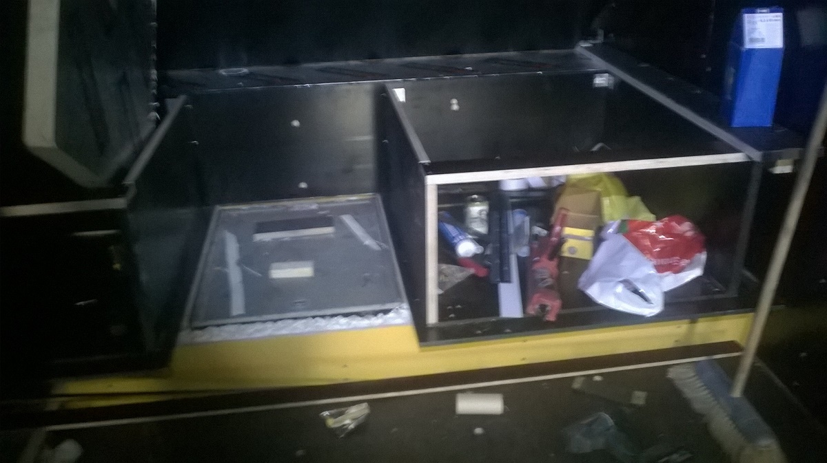

Laatikoiden määrä jäi siis nyt kolmeen... Ihan puhtaasti laiskuus syistä...en jaksanu ja viihtiny tehä enempää noit laatikoita...ja neljällä lootalla ois ollu veemäisesti se väliseinä tossa huoltoluukun päällä... joten arveli että eiköhän noihin kolmeen laatikkoon mun "kusen pottamat ja pierun halkomat kalsarit" mahu...
(en ees omista niin paljon vaatteita että saisin noi laatikot täyteen...
) Kylläpä näissä vissiin muutakin voi kuljettaa ku vaatteita... (Nyt ku ei oo sitä emäntää "motkottamassa" ni mä saan kulettaa tuolla vaikka työkaluja...niitä kyllä piisaa...
Mutta eiköhän tässä ollu taas tälle iltaa asiaa rojektista...ja sen "vierestä"... Taas olen kovin pahoillani siitä että tämä ei pysy "asialinjalla" mutta lupaan yrittää parantaa tapani ja keskittyä olenNAISEEN... kröhöm... siis oleelliseen...
Jebulis mut kahtellaan taasen.. Moi...
