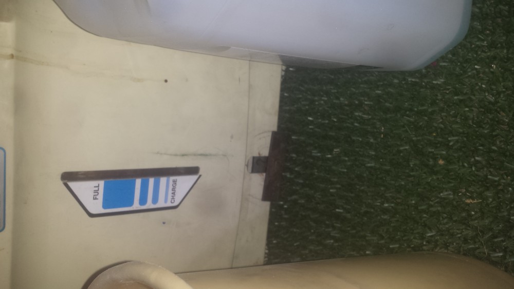

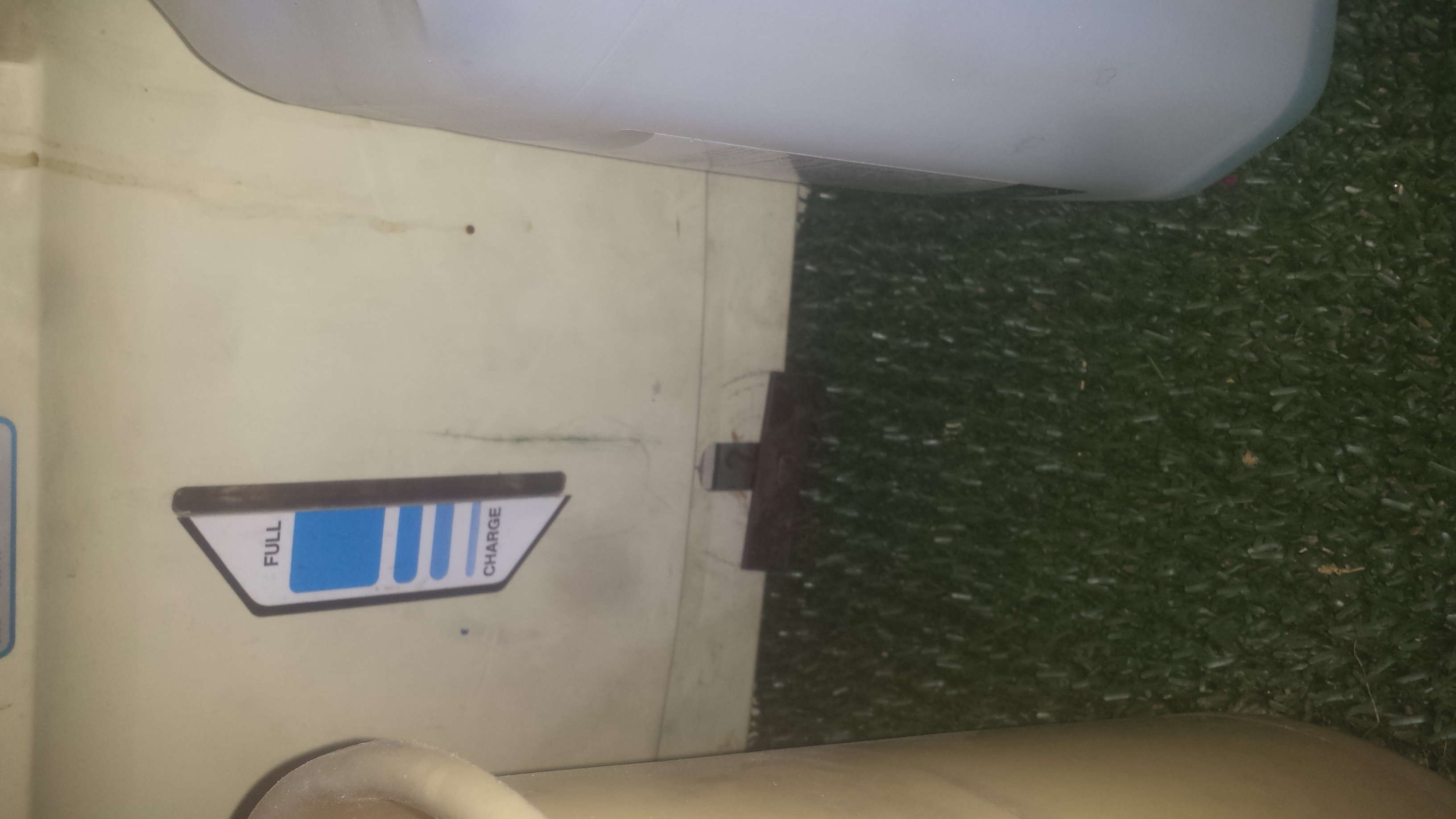

Ok. Mites tuo kakkipönttö? Electra magic? Miten tuota vipu liikutaan? Alhaalta avasin kiljotiinin ja mitää ei tule pois?

no miten olis tuohon pönttöön jokunen litra kuumaa vettä ja sama määrä lasinpesunestettä perään. Eikö se sillä sulais? Vai onx siellä joku 30 litraa jäätynyttä tavaraa? Kun saat jäykät pois sieltä, niin lasinpesunestettä sinne, ei jäädy. Ja sitä saa tarjouksesta halvalla :)

Joo mie kippasin 5 litroo pissapoja 20c nestettä mut sanoo naks vaan. Voi elämä ku oo hölömö, en sit voinu ajoissa tehhä tätäkään. .. kuumaa vettä joo pitääkin käydä kippaa, hyvä vinkki!

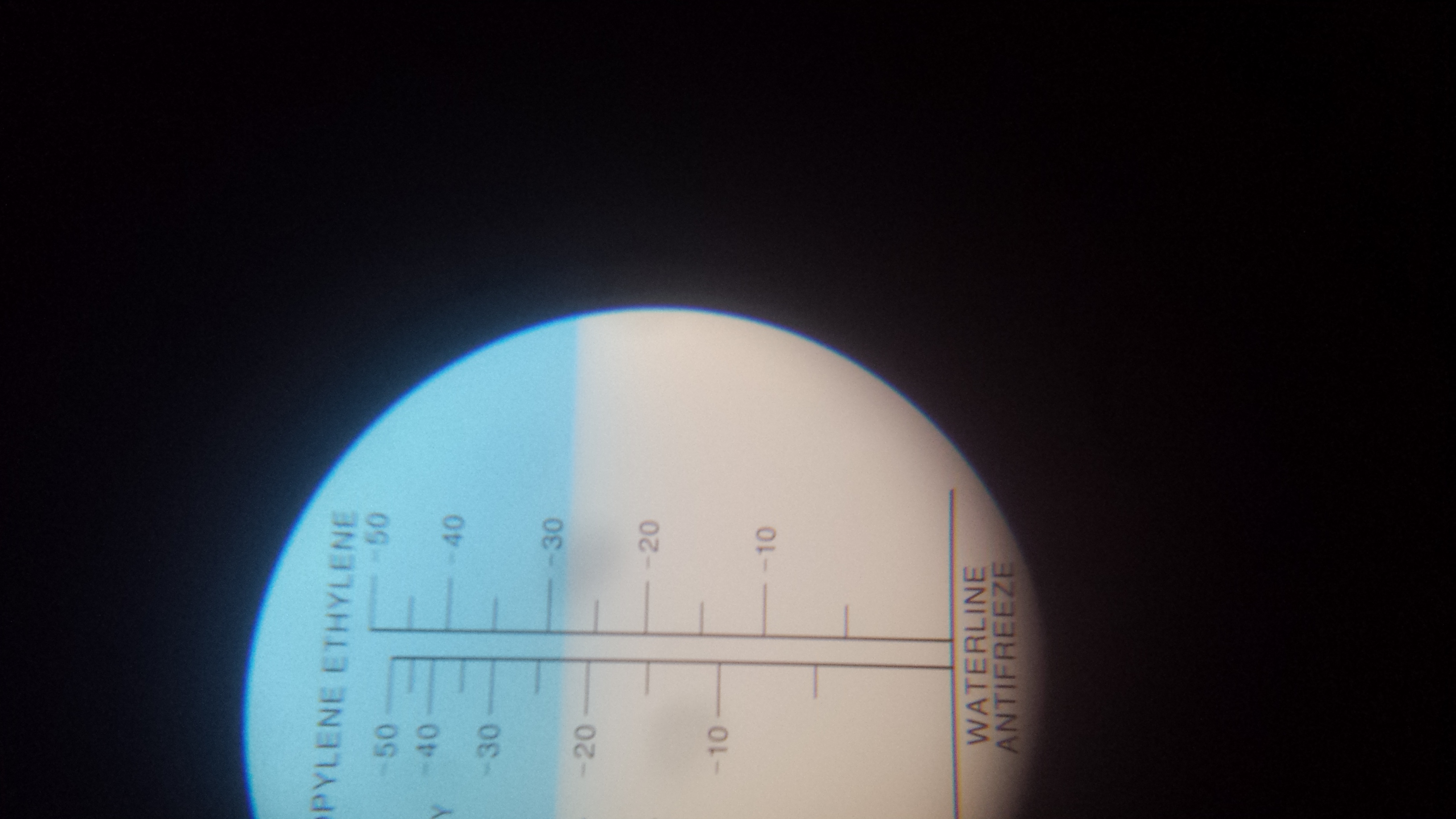

Tossa näkyy vahvuus. Olikohan vihreä neste vasen vaiko oikea asteikko?

Vihreä neste on lähes aina etyleeniglykolia.

Roger, riittäskö 28c sit näissä? Näihin busseihin ku Ei oo kokemusta kun on patterit sun muuta.

No jos savossa ei ole hirveitä pakkasia, niin riittää.
Ei se litku jäädy -29°C, rupeaa vain hyytymään.
Noin -38°C rupeaa olemaan sen verran jähmeää ettei kulje putkissa kunnolla.
Itse olen pitänyt noin -35°C seoksia.

Röllin pöntössä tuo oli ihan perus giljotiiniventtiili eli vetämällä aukesi. Tuo kumitiiviste voi olla jäässä. Lämpöä sinne kannattaisi antaa, ettei särje paikkoja.

Pukaatti kirjoitti:Ok. Mites tuo kakkipönttö? Electra magic? Miten tuota vipu liikutaan? Alhaalta avasin kiljotiinin ja mitää ei tule pois?
Milloin viimeksi putsattu pönttö? vuosia sitten :roll: Siellä sisällä on sellainen verkko, jonka sisällä on arviolta 5 kg basakakku, ei kannata sulatella, kansi irti ja vähän kuumailmapuhaltimella lattian ja pohjan välistä lämmittää ja gummihanskat kädessä nostat kakun muovikassiin, hyvä tehdä pikkupakkasella, ja takas kasaan, mukava vkl puuha :wink:

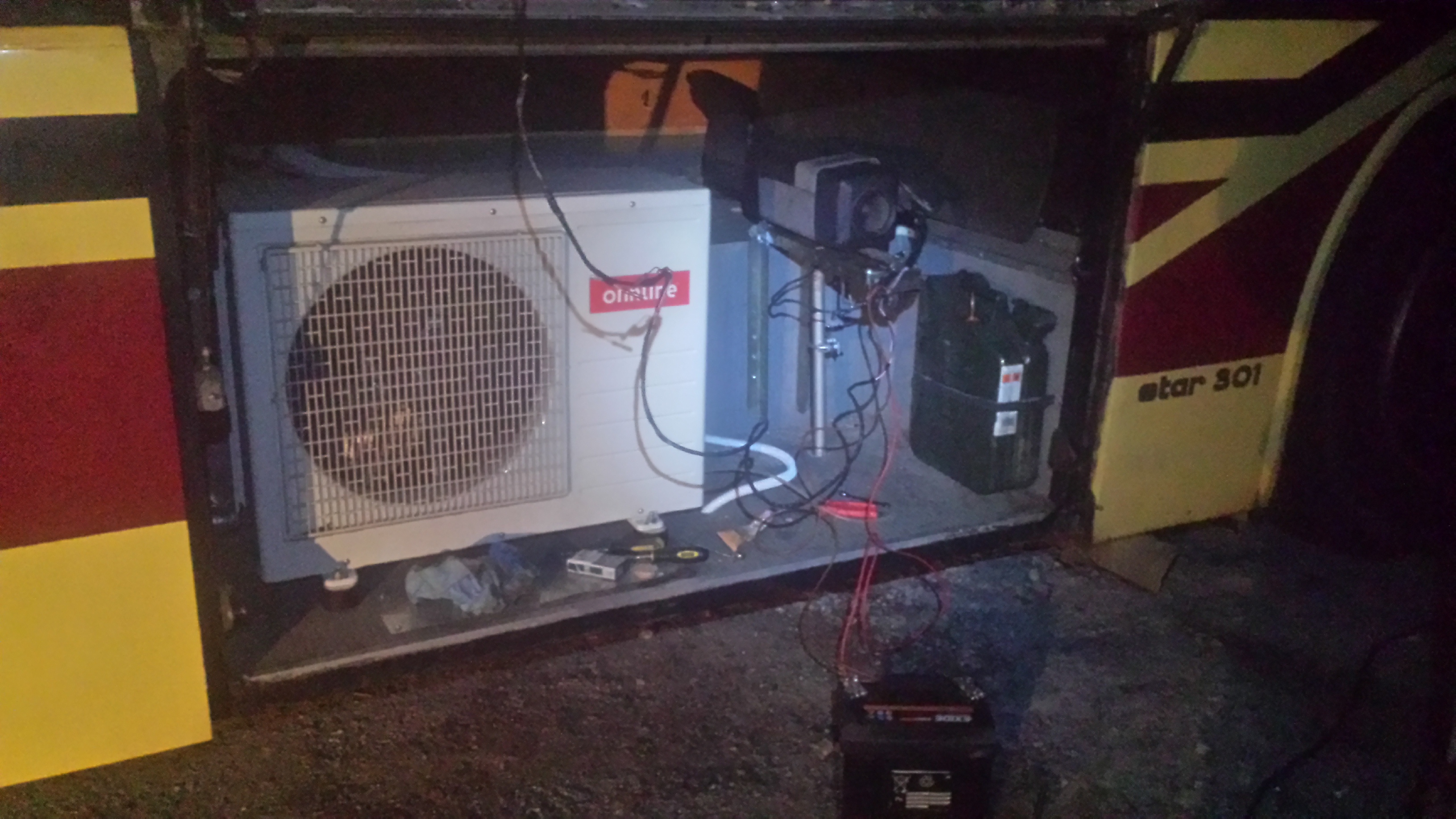

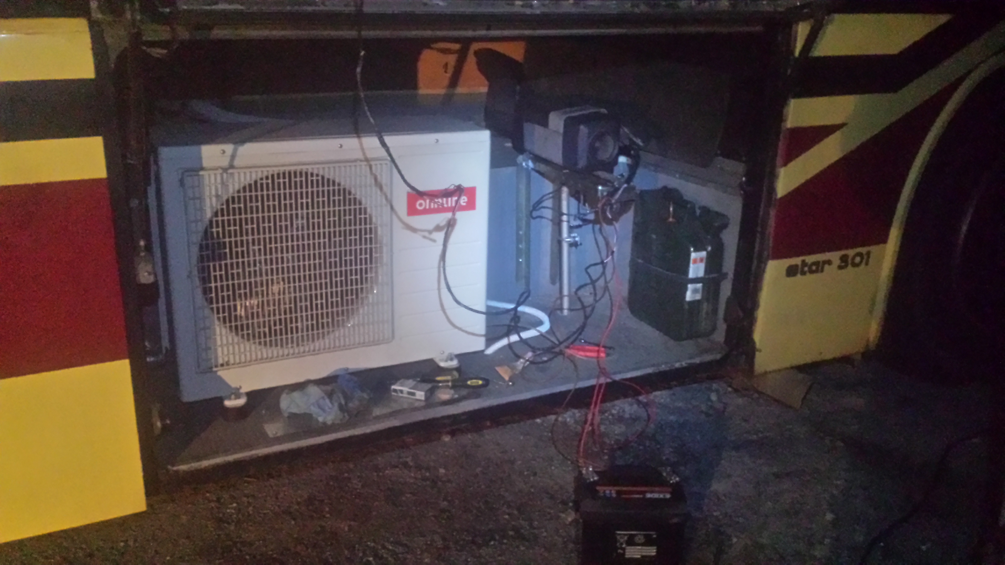

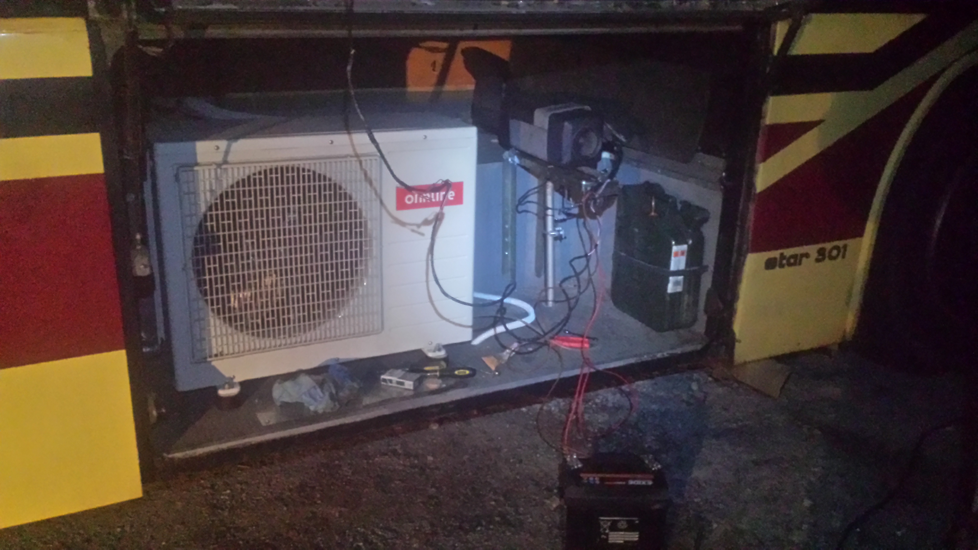

En keksinyt kuin kansi irrotetaan ni väkästelin wepastoo paikoilleen, piti vaa pikku reikä tehdä ni siellä pöhisee! -16c pakkasta tallissa ni rupes viikset menee ikijäähän :) akun teline uupuu ja pakoputken suoja ritilikkö sekä johtojen niputus ja ja ja mut pölisee lämmintä.
Lämmitin vessan 32c asteiseksi 4 tuntii ni silti sanoo naks :(

Re: VOLVO B10M "VIVVI"
Viesti Kirjoittaja junior »
Minkäs kokonen webasto siul on? Menikö vessa särki? eiköhän purkaamolta löydy uusi
Tässä lukee airtop 3500? Ei hajua tehoista. 3500w? Ei aineskaa vielä oo halki. Sen pumpun kun saisi pyörähtää et ottas tota pissapojan nestettä itteesä ni Job done. Tuo jos käy renaamaan ni lähtöö justiinsa ovesta! Kiikutan potan takas mikä jäi vaunusta kun möin.
Rupesin siks asentaa ku ei hirvee kiva maksaa sähköstä triljoonaa tai löpöstä ku toi 30kw imi vissiin 4 litroo tunnissa löpöö :( kuulemma jos on 3.5kw ni vie n.4dl tunnissa joten saa huutaa rauhassa ;)
