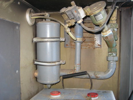

No niin, nyt alkaa selviämään :D
1. ohjausyksikkö eli "elektroninen termostaatti" oli väärin kytketty, venttiilin ohjaus tulee olla nastassa 1. mutta se oli kytketty nastaan 2. - korjattu
2. Venttiili ei ollut jumissa, se on juuri niin kuten puu tiainen korjasi, virrattomana venttiili on kiinni. Äärivalolta kun antoi hyppyjohdolla virtaa niin toimi kuin unelma :D
3. ohjausyksikkö on rikki, vaikka potentiometrin kääntää täysin kiinni tai täysin auki niin yksikkössä ei tapahdu mitään (potentiometri kuitenkin toimii). Lämpötilaanturi on minusta kuitenkin ehjä koska kannessa oli vastusarvona vain 4,5k ohmia? Ja se toimi kyllä hyvin, kun anturiin hengitti niin vastuarvo lähti heti muuttumaan. Lukuja en enään muista mutta mittaan vielä kerran varmuuden vuoksi - seuraavaksi täytyy lähteä kyselemään paljonko uusi yksikkö kustantaa.
4. venttiilille menevässä johdossa on katkos, joskus virta kulkee, joskus taas ei - täytyy vetää rinnalle toinen piuha ennen kuin tilaa boxin jos on kovinkin kallis että voi varmistaa mitä tapahtuu kun auto on sisältä kunnolla lämmin. Johtoa on mahdoton seurata kun se on vedetty isoon nippuun jossa muitakin samanvärisiä johtoja :evil:
Olipa kinkkinen vika mutta kyllä tämä tästä :lol: Toivottavasti näistä minun avautumisista on jollekkin muulle myös apua :wink:

Tuo anturin vastusarvo on annettu +25 lämpötilalle ja sulla on nyt 2kohmia 0 asteessa. NTC vastuksen vastus pienenee lämpötilan noustessa, joten systeemi tulkitsee autossa olevan 0 asteessa yli + 30 tai jopa enemmän.
Laita siihen ohjausboksiin anturin piuhojen paikalle vaikka 20kohmin vastus ja testaa uudelleen tai kokeile toista lämpöanturia ihan kylmästi, siellä on niitä useampiakin autossa.

Tuosta kattokanavalämmityksestä vielä vähän, hämäs aluks tuo jäähdyttimen päällä ollut venttiili, se on pikkasen eri näkönen mitä vastaava uudempi behrin systeemi.
Se toimii niin, että venttiilin kääntövipu lukitaan automaatti asentoon, (varmaan se asento missä se oli nipparilla kiinni alunperin) ja pumpun kierrosnopeutta säätämällä säädetään kattokanavien kennoille menevän nesteen määrää.
Koelaudassa olevan kiertokatkaisijan takana on iso mötikkä ja muistaakseni siinä oli valo joka palaa sitä kirkkaammin mitä nopeampaa pumppu pyörii.
Tuossa sähkökaapin kuvassa näkyy se kanavalämmityksen ohjausboksi, siinä on ruuvinkanta josta voi säätää kanavalämmityksen toiminta-aluetta.
Kanavalämmityksen anturi on kattokanavassa jonkun puhaltajan luona, yleensä auton oikealla puolella.

Puu Tiainen kirjoitti:Tuo anturin vastusarvo on annettu +25 lämpötilalle ja sulla on nyt 2kohmia 0 asteessa. NTC vastuksen vastus pienenee lämpötilan noustessa, joten systeemi tulkitsee autossa olevan 0 asteessa yli + 30 tai jopa enemmän.
Jees, aloin itsekkin miettimään että muistanko nyt ihan varmasti oikein sen vastusarvon. Kun toisaalta pyöri 17k ohmia mielessä joka passais paremmin siihen 0 - +5 haarukkaan. Mutta mittaamalla se selviää. Ja siinä on toinenkin ihan samanlainen anturi keulassa jonka voi vaihtaa tilalle ja kokeilla sillä.

Joo, koita saada ne johdotukset kuntoon, kun ei se venttiili voi toimia ilman virtaa. Mulla tuo venttiilisydeemi on tällänen:
EDIT:oho, oli tullu muutama postaus väliin ja nyt vissiin kunnossa? Niin webastolla ilman ilmaa lämpenee, mutta auto käynnissä paineilma sulkee venttiilin. -Tässä kertailen itselleni tätä :roll:
Akkukotelo, patterien sähköpneumaattinen venttiili

Reddewil kirjoitti:Niin webastolla ilman ilmaa lämpenee, mutta auto käynnissä paineilma sulkee venttiilin.
Näin päin se minustakin olisi parempi asuntoautokäytössä, nyt mulla menee niin että jos auto seisoo esim yön yli ja ilmat vuotaa niin venttiili menee kiinni. Samoin jos haluais nukkua yön yli päävirta kiinni pelkällä webastolla niin venttiili menee kiinni. Tietysti linja-autokäytössä parempi näin koska pelkällä webastolla lämmittäessä virrat pois vain moottori lämpenee. :roll:

No niin, nyt on taas mittailtu lisää :)
Kyllä siinä lämpöanturissakin saattaa vikaa olla, nyt näytti 1,7k ohmia -13 asteen lämpötilassa ja kun siihen hönkäili niin vastus laski 0,7k ohmiin. Eli toimii kyllä oikeaan suuntaan mutta luvut on erit mitä arvelit. Anturi ei kuitenkaan ollutkaan samanlainen kuin auton muut anturit, mittasin niistä kokeeksi yhden ja se näytti 17 kohmia samassa -13 asteessa, passais tuohon antamaasi haarukkaan.
Teen nyt kuitenkin niin että vedän uuden johdon ohjausyksiköltä venttiilille ja seurailen tilannetta, vain siten voi luottaa siihen että kylmenemisen syy on elektroniikassa eikä katkenneessa piuhassa. Pääsee lämmittämään auton kunnolla lämpimäksi jolloin näkee katkaiseeko ohjaus lämmön missään vaiheessa.

Nyt on "hyppyjohto" vedetty venttiilille ja toimii hienosti, siinä on sitten seuraavalle omistajalle ihmettelemistä :wink:

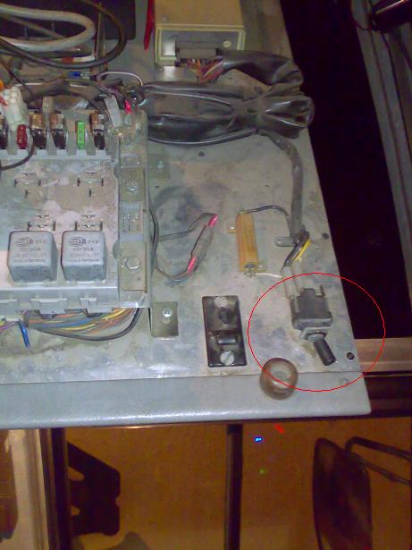

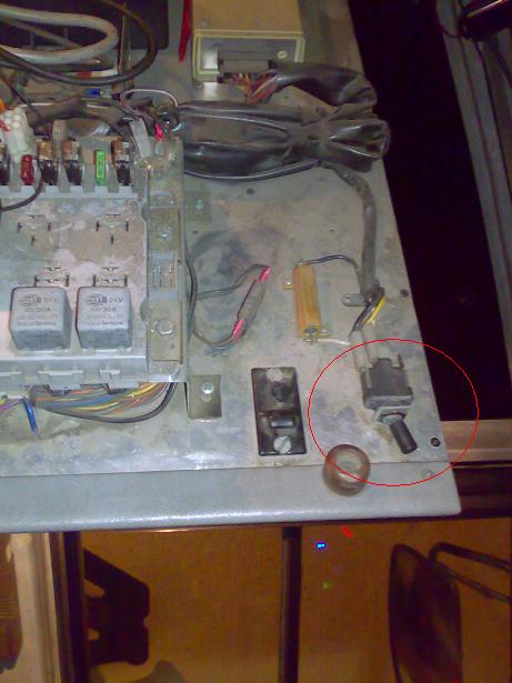

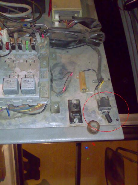

Tietääkö muuten kukaan mikä tuo ympyröity kytkin on sähkökaapissa? Olisi mukava tietää mitä siitä tapahtuu kun sähkökaavio ei vastausta kertonut :D
only4pro
Viestit: 1860
Truck: Volvo B58 Falcon 430
Location: Loviisa
Re: Scania 113 Delta Superstar matkailuautoksi
Viesti Kirjoittaja only4pro »
Katoppa jos huomiovalot tippuu pois kun tota kytkintä käyttää... jossain autoissa ainakin oli tällainen nappulla tuolla sähkökeskuksessa, oli kai jossain maassa kun niitä ei saannut käyttää.
www.charternyholm.fi
Pilotti
Viestit: 597
Truck: Scania K112Superstar
Location: Vantaa
Viesti Kirjoittaja Pilotti »
only4pro kirjoitti:Katoppa jos huomiovalot tippuu pois kun tota kytkintä käyttää... jossain autoissa ainakin oli tällainen nappulla tuolla sähkökeskuksessa, oli kai jossain maassa kun niitä ei saannut käyttää.
Joo mullakin on kytkin sähkökaapissa jolla saa tuon ajovalojen automatiikan ohitettua.

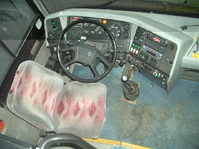

Sattuisiko joku tietämään mistä voisi löytyä niskatuki kuskin penkkiin. Ja saakohan tähän laitettua käsinojia vai joutuukohan vaihtamaan koko penkin? Olisi tarkoitus viedä istuin verhoiltavaksi parin viikon päästä ja pitäisi päättää verhoillaanko tämä istuin ja jos verhoillaan niin niskatuen voisi tehdä samalla tai ainakin ostaa siihen kankaan.
Käsinojat olisi kyllä luxusta jos ne vielä saisi :D
Pilotti
Viestit: 597
Location: Vantaa
haaveilija kirjoitti:Sattuisiko joku tietämään mistä voisi löytyä niskatuki kuskin penkkiin. Ja saakohan tähän laitettua käsinojia vai joutuukohan vaihtamaan koko penkin? Olisi tarkoitus viedä istuin verhoiltavaksi parin viikon päästä ja pitäisi päättää verhoillaanko tämä istuin ja jos verhoillaan niin niskatuen voisi tehdä samalla tai ainakin ostaa siihen kankaan.
Tuossa penkissä on valmiin paikat kyynärnojille selkänojan sivuissa (sulla ilmeisesti eivät ole olleet käytössä, eli ovat verhouksen alla). Niskatukea ja noita kyynärnojia kannattaa varmaan kysellä noilta bussipurkaamoilta. Porissa on Auto-Kirmola joka verhoilee vanhoja penkkejä ja myy uusia sekä kunnostettuja ja myös penkkien osia. Itse ostin sieltä omaan vastaavaan penkkiin uudet istuin- ja selkänojatyynyt, sekä päälliset itse asentaen. Itse teki mieli vaihtaa uusi penkki , olisi ollut sellainen ilmasäätöinen noin 2000 eukkoa, mutta on tuo penkin jalan tila liian ahdas, eli on tuo koroke heti penkin takana.. Näyttää olevan sulla sama juttu. En tiedä onko tuossa tyhjää sisällä vai mitä, eli voisi kai poistaakin.
PS. Ja tuon penkin merkki on Bremsey, jos on tarrat kadonneet
PS: Nyt kun tuota kuvaa katselin tarkemmin niin tuo selkänoja näyttää erilaiselta, eli merkki voi olla jotain muutakin, heh...
Joo, täytyypä tutkia tarkemmin merkki ja kysellä jos sattuis löytymään.

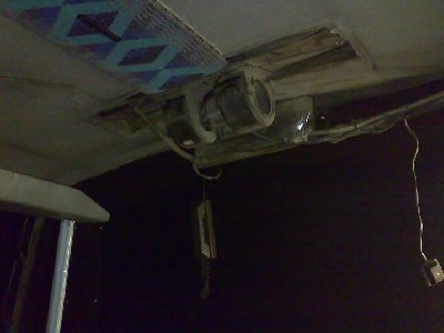

Vielä olisi yksi ongelma jäljellä, miten saisi siististi peitettyä perässä olevan kattotuulettimen (kuvassa). Sen alkuperäinen kotelo ei enään sovi kun hauttuhyllyt on poistettu ja vessakin siirretty eri paikkaan. Oisko foorumilaisilla hyviä ideoita? :)
Itse olen miettinyt seuraavia:
- Verholla rypytettynä; ongelmana on sen saaminen 90 asteen kulmaan siististi ja sen näköisesti että se kuuluu siihen
- Verholla tiukasti; ongelmana on kehyksen teko ja jälleen se että miten siitä saa "alkuperäisen" näköisen
- Verhoilulla vanerilaatikolla; aika kulmikas ja raskas ratkaisu...
- Verhoilulla lasikuitukotelolla; hieman työläs tehdä
- verhoilulla muovikotelolla; tämä ehkä paras. esim. telkkarin takakannesta vois saada hyvän kotelon vähän muokkaamalla.
Jone
Viestit: 1074
Truck: Fiat Ducato 2.8 JTD
Location: Pohjois-Karjala
Viesti Kirjoittaja Jone »
Meillä on projektissa vastaava hirviö katossa ja se saa ehken lähteä kävelemään ja levyä päälle.
Viestit: 4448
Itsellä oli mielessä korvata nuo jättimäiset ja pahan ääiset puhaltimet ihan "tietokonepuhaltimilla". Luulen että paikkaluku kun tipahtaa 52:sta 9:ään, niin ilmanvaihtokin saa olla vähän hitaampi. Onko sulla takana yksi tuollainen? Mulla on kaksi takana ja kaksi edessä + kaksi ropelipuhallinta takana sekä kaksi vapaata reikää. Eli kattoluukkujen lisäksi ilma vaihtuu 8:sta aukosta, joista neljä on paineilmalla ohjattuja. Niin ja nuo rotaatiopuhaltimet vai mitä ne on, ovat sijotettu katolle osittain, niin että sisällä näkyy vain metalli loota jossa paineilma luukut.
haaveilija
Viestit: 498
Truck: Scania L94 Lahti 520
Location: Oulu
Member id: 144
Paikkakunta: Oulu
Jone kirjoitti:Meillä on projektissa vastaava hirviö katossa ja se saa ehken lähteä kävelemään ja levyä päälle.
Kun oikein tarkasti katsoo niin "vesiallas" tulee kattoverhoilun alapuolelle muutaman sentin joten vaikka puhaltimella heittäis vesilintua niin rauta jää sinne kuitenkin vielä haitoille. Siihen pitää kuitenkin keksiä joku ratkaisu. Kattoon on tulossa uusi verhoilu jossain vaiheessa mutta noin suurta "pattia" se ei peitä levyllä ilman että siitä jää kohouma.
Itse ajattelin jättää puhaltimen paikoilleen, olen riisunut mahdollisimman vähän alkuperäisiä juttuja pois - ne on kuitenkin suunniteltu alunperin toimimaan yhdessä ja jonkun osan poistamisella voi olla suurikin vaikutus koko järjestelmän toimintaan.
Ehkä lähtisin kuitenkin tekeen ohkasesta vanerista, ei ihan suoria kulmia vaan muutamalla loivemalla. Sitten päälle sentti tai pari vaahtomuovia ja lopuksi vaikka keinonahka.
