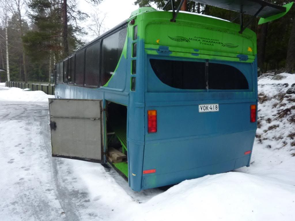

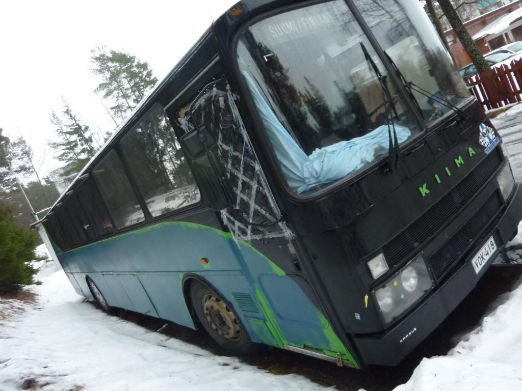

Viimekuisia kuvia, tarvinnee siivota sisältä niin voi sieltäkin taas otella kuvia.
Joku lumikolakuski naarmuttanu just kesällä maalattua takakulmaa :DD
Näissä vielä näkyvä sininen kangas oli iso lakana mikä oli etulaseissa kun kaveri asusteli pari viikkoa syksyllä tuolla bussissa. Tarvii jos pitää niin askarrella verhokiskoja useampaankin kohtaan, ja toinen asia mitä pitää askarrella on parempi lämmitys.

Kesä saapui motivaatio nousi, tarkemmin tutkittu palkki vauriota, selvinnee ilmapussilla ja 35pätkän palkkia uusimalla, tarvii vaan kunnon hitsivehje saada hommattua jostain.
Ja polysta ei sitten tehnytkään tohon oven ikkunaa, ovi jotain "kryptoniittia" siihen kun koitti vetää ruuvia niin ruuvista kanta poikki. Koitin kauppapaikan bussilasikauppiaalta hommata lasia, mutta sillä kaikki lasit yli 70senttiä toiseen suuntaa, vaikka yli 300kpl bussilaseja, haussa siis joku 80x60 lasi, kun aukon peittävä poly tarvi olla vähintään 100x70, niin toi muistaakseni olis aika lähellä ikkuna kokoa, jossei muuten, niin Lasi-Jussille meen näyttään kun tuon palkin saa ehjättyä, että tarvii saada tällänen akkuna.

Jos tuo lasi on suora niin ei sen teettäminen oo mitään kallista puuhaa autolasi liikkeessä.

Kun vuokra emännältä tuli joku kk sitten käsky että ennen lumia auton pitää poistua, niin tänään sitten:
Poistin äänenvaimentimen että mahtuu paremmin alle. Palkinpätkä laikattiin pois ja uutta palkkia liimailtiin paikalleen jo jonkin aikaa.
Loppu vaa puikot kesken.
Ongelma on nyt ilmapussi, eli yläreikä 15cm ja alareikä 11cm palkeessa, ei tunnu mistään löytyvän korvaajaa, ja vanha on aika kovettunu ja hapertunu.
Ikkuna teetetään kun saadaan auto taas liikkumaan.
