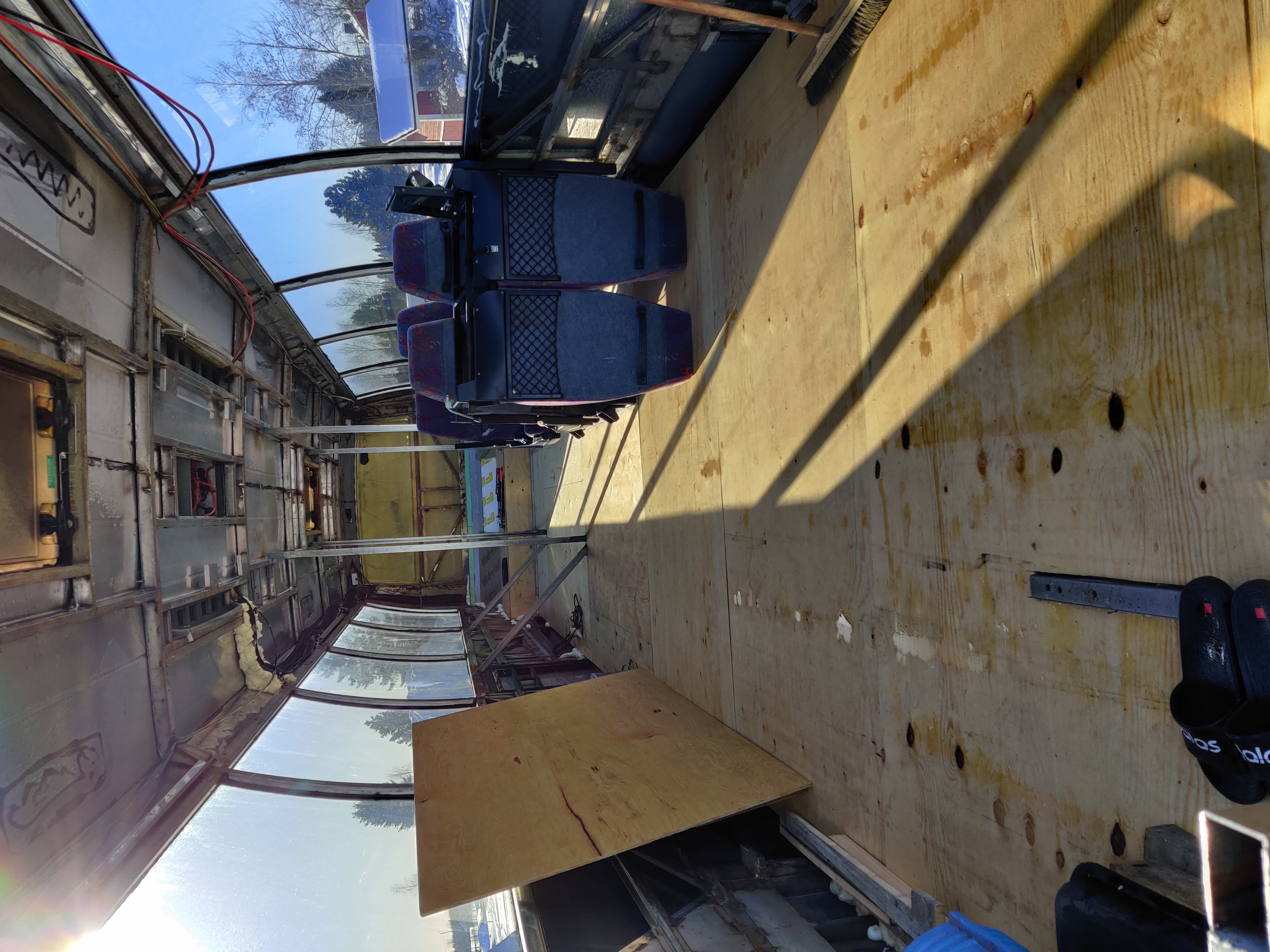

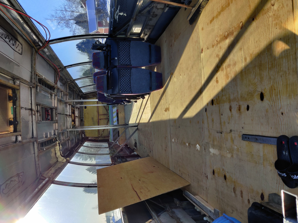

Nyt ois lattia senverran ummessa että kestää kävellä.
Palkkien välit 2x30mm finfoami,palkkien päällä 30mm pir levy ja sitten ekakerros 9mm vaneria.
Loput kerrokset sitte ku saanu seinä/kattokoolaukset tehtyä ja ruiskueristys valmis.
Vielä mietinnässä että tuleeko alummaisen vanerinpäälle lämmitysputkien väliin ja päälle vaneri vai kipsilevy.
Vaneri vois olla jäykempi mutta kipsilevy taas varastois ja luovuttas lämpöä paremmin.

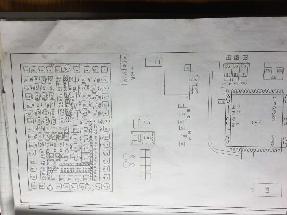

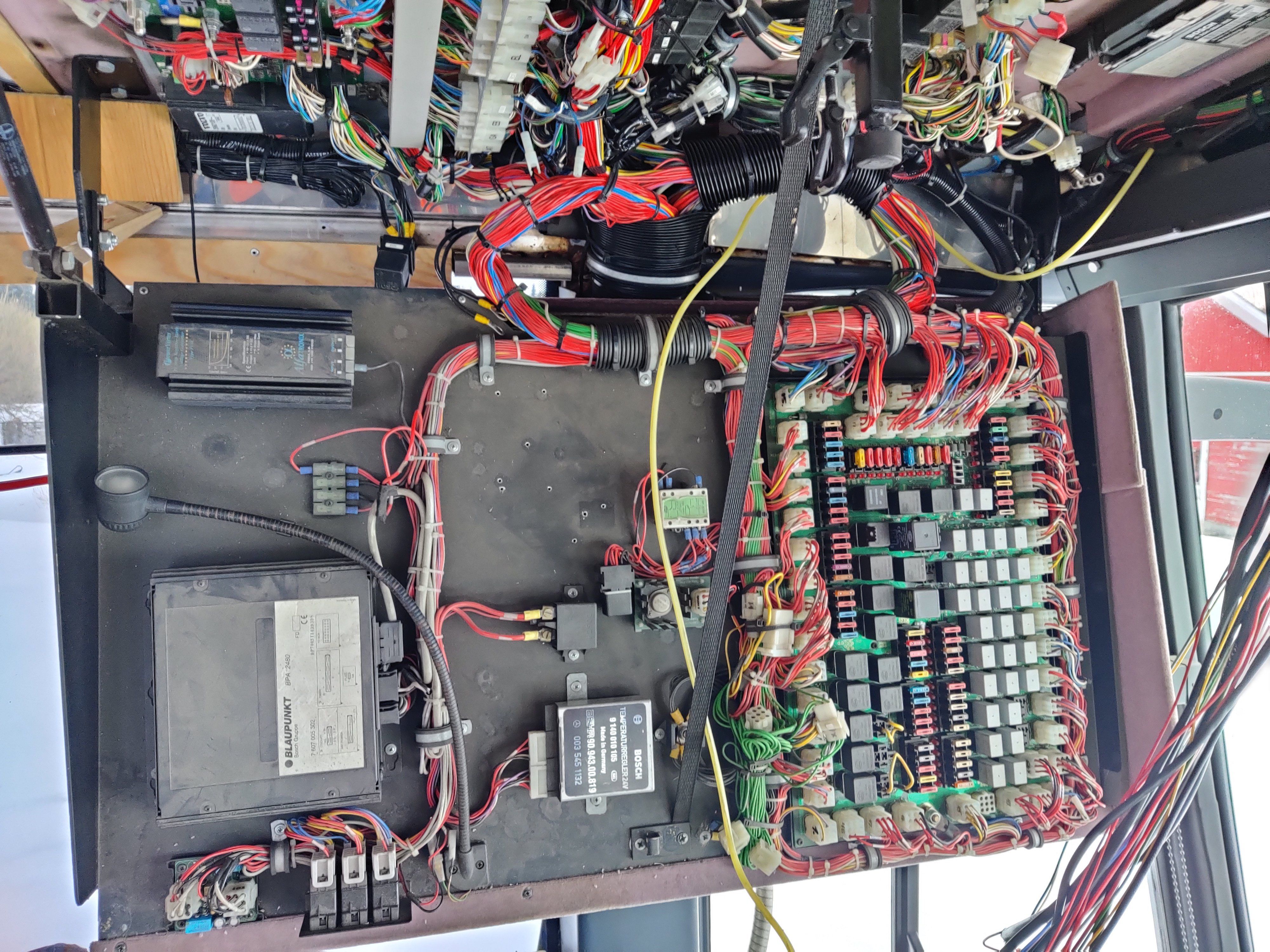

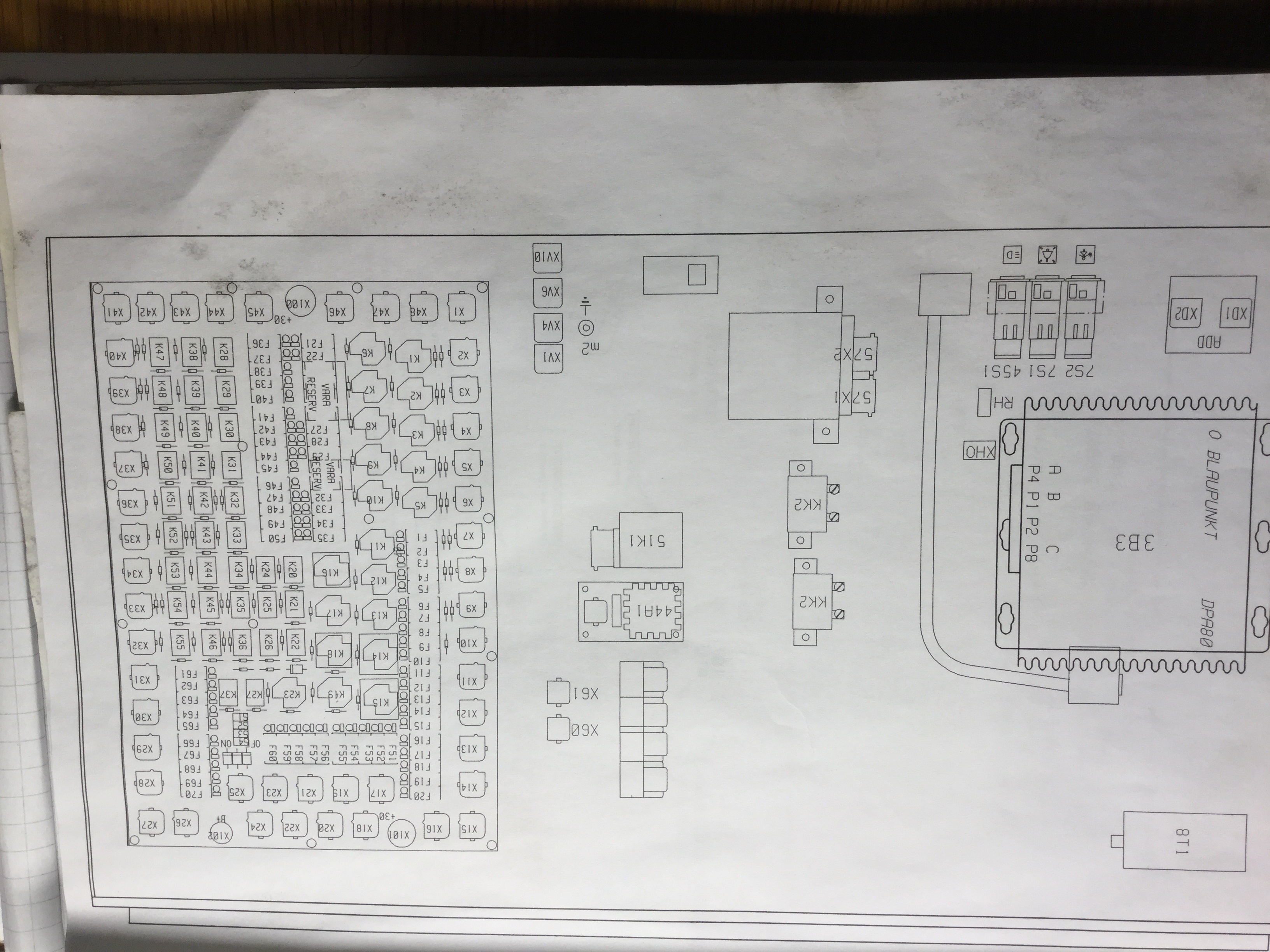

Hei
Mites nuo sähkökaspin kaaviot Volvo B12 carrus regal vm:97.
Pitäiskö olla volvo B12 vai carrus regalin piirrokset?
Ja jos joltain löytys niin ois mukava perehtyä mitä menee minnekkin.
Oli muutama pikku katkaisin siellä sisällä niin kiinnostais että mitähän nekin esimerkiksi on.

Niin ei kellään sattunu löytyyn sähkökaaviota minkäänlaisia tohon mun kulkuriin tai linkkiä mistä löytyis?
Re: Marpi
Carrus yks katk kaapissa on koulukyyti ajo===soittokellon poisto käytöstä!
Scanian/carrus (302) vector 98 vm kaaviot varmaan löytyis, ei oiken sovellu alustapuoleen

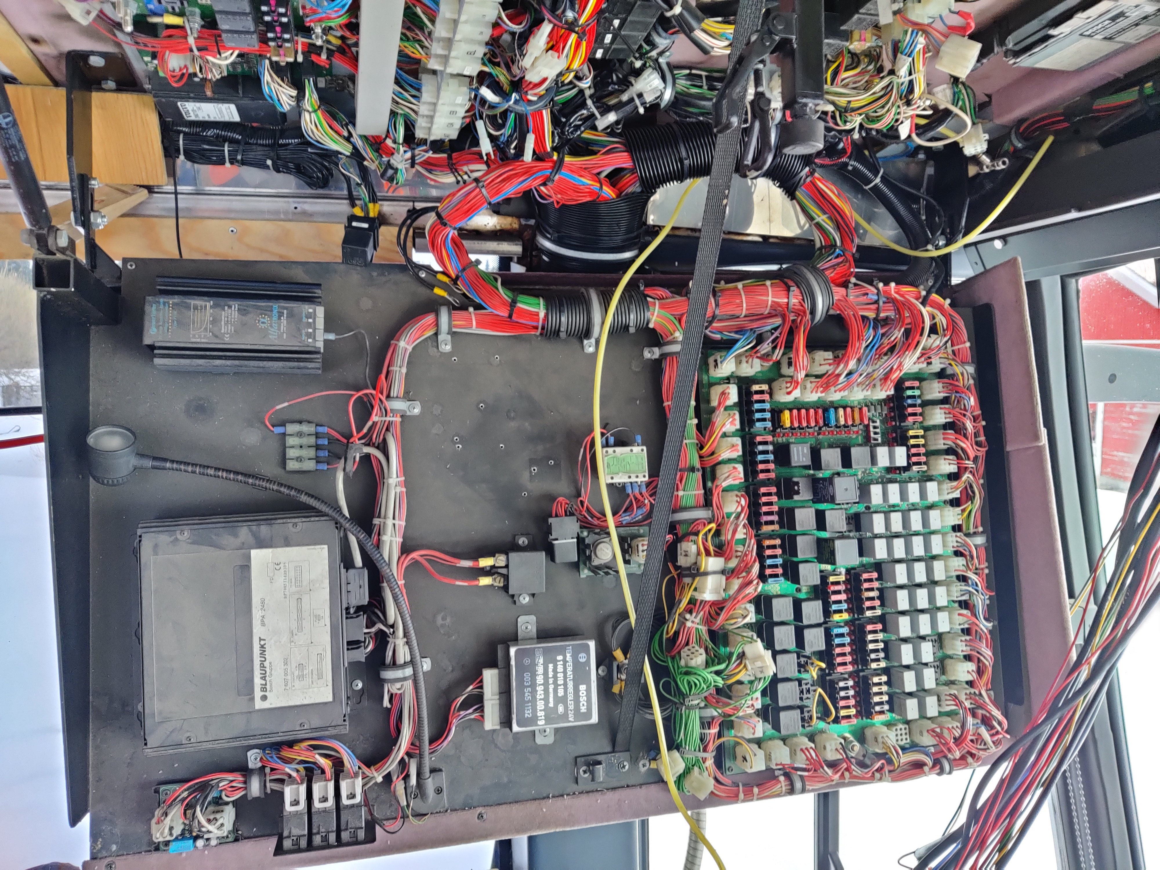

Tämän kaapin sielunelämä kiinnostais.
Kaikki toimii mikä pitääki mutta ois mukava perehtyä.

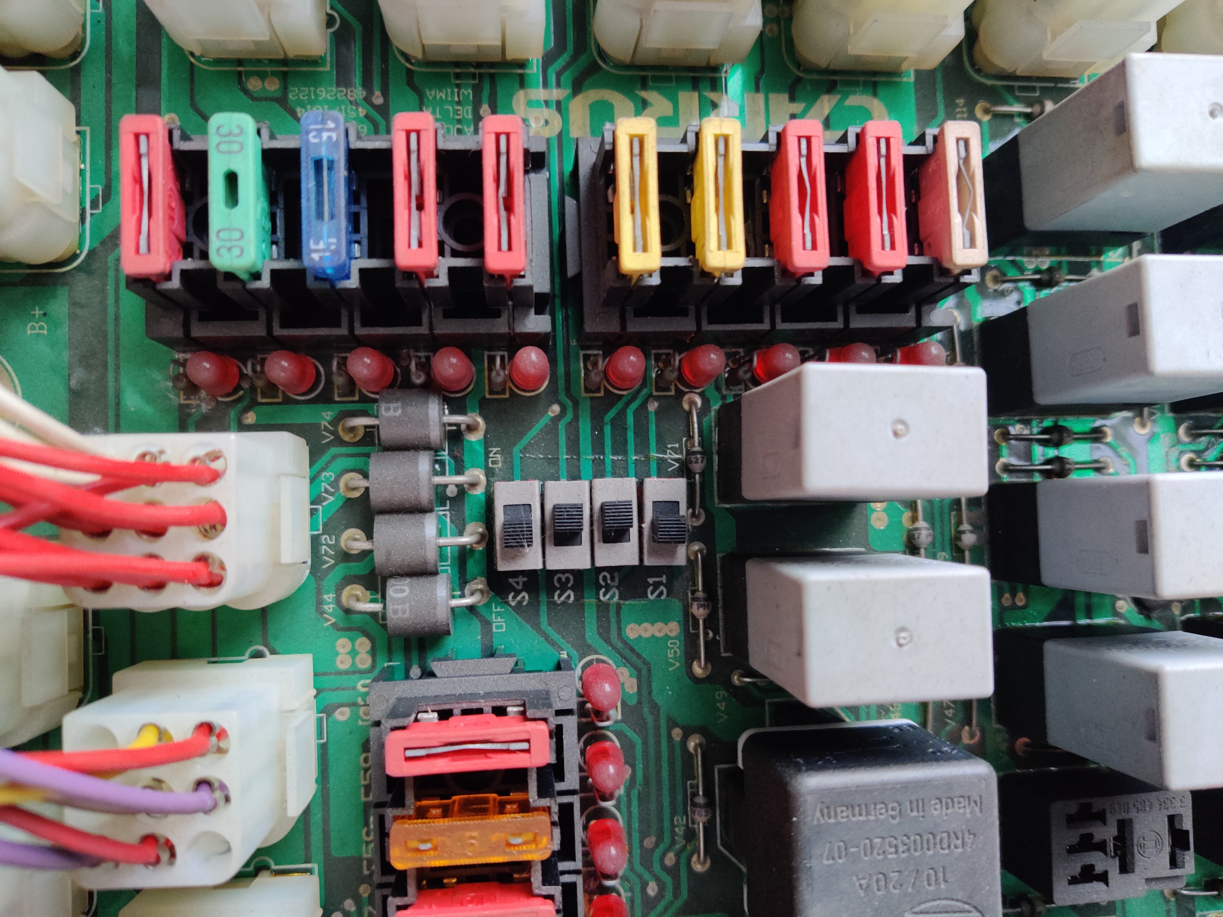

Ja nämä napit ihmetyttää että mitä ovat?

BussMAN kirjoitti: 02 Huhti 2020 18:22 Carrus yks katk kaapissa on koulukyyti ajo===soittokellon poisto käytöstä!

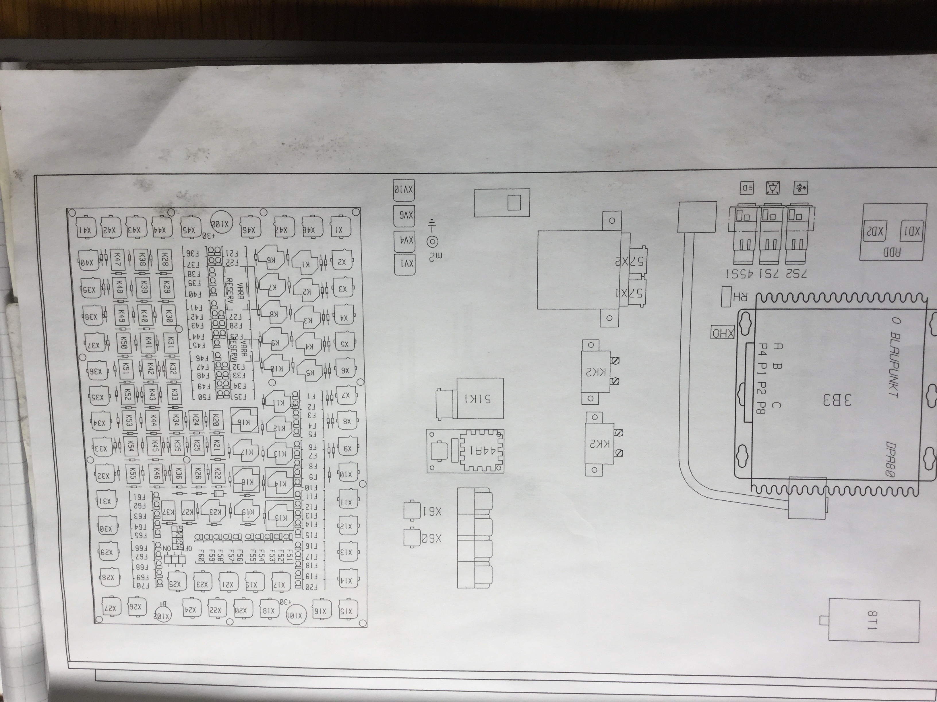

Oisko siinä sun kaaviossa ton kaapin sielunelämä tulkittavissa?
Re: Marpi
Kyllä tuo korilaite osuus ”näyttää samalta”...eipä hyväksynyt just niitä koripuolen kuvia?
Haen illalla kaaviot.
Viimeksi muokannut BussMAN, 06 Huhti 2020 23:25. Yhteensä muokattu 2 kertaa.

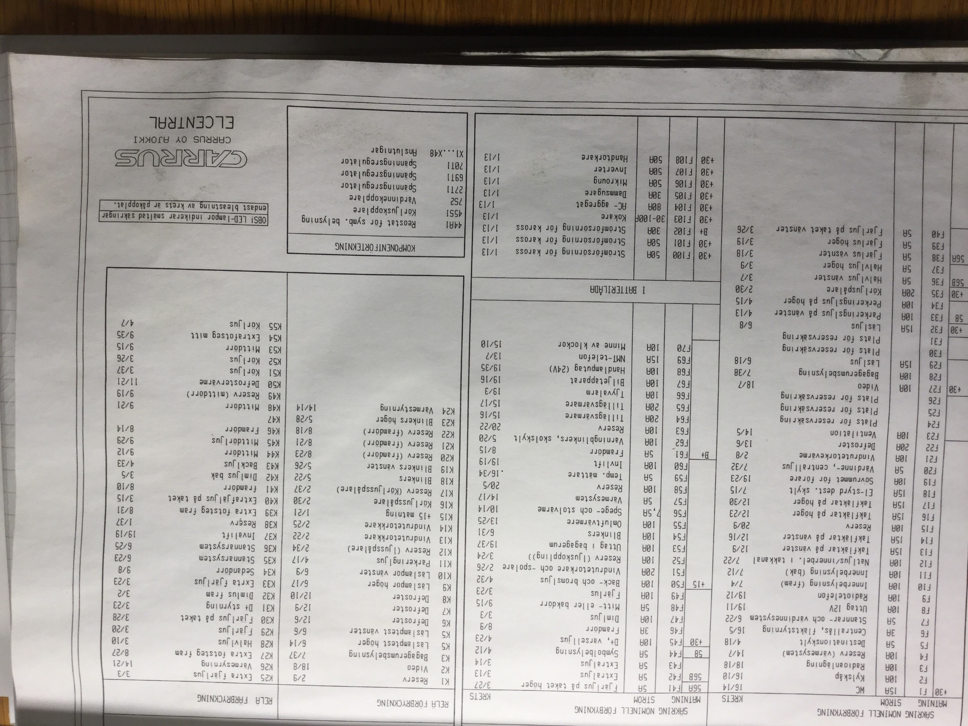

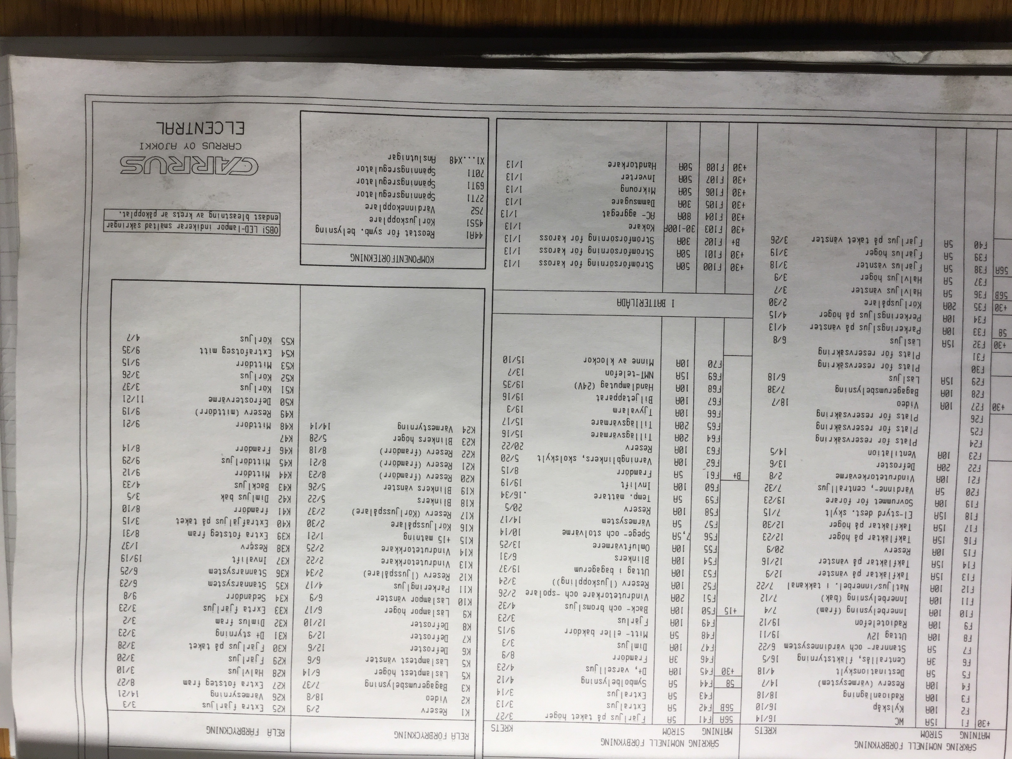

Re: Marpi
eagless kirjoitti: 03 Huhti 2020 11:21 Ok kiitoksia ei kiirettä.
Ei täysin selitettetty kaavioita, katkaisijat 4 kpl ovat type on/ off, s4 (54?)textin mukaan saa oven toiminnon” käsijarrun taakse”, oven pieli napit toimii vain käsijarrupäällä tai aina.
Ei kelpuuta kuvaa 3 MB mutta kori laite ryhmä hyvin samanlainen, onhan lisäksi koreissa varuste eroja mallin tai asiakkaan
tilausten mukaan.
Yritän yv laittaa kaavioin.
Re: Marpi
Otin kameralla kuvat

Nytkähti pikkasen projekti etiäpäin.
Lattiat ois nyt vinyylilankkua vaille valmiit,lattialämmityksen kera.
Paitsi suihku/vc jäi vielä mietintään että kuinka tekee.
Hirvittää vaan kelien puolesta ku seinien vesivuotoja en oo saanu tilkittyä mutta pressu on nyt viritelty sateen suojaksi ettei pääse vuotovesi tuhoja tekeen.
Kuvia yritin laittaa mutta eihän se onnistunu ku ilmotteli liian suurta kokoa.
